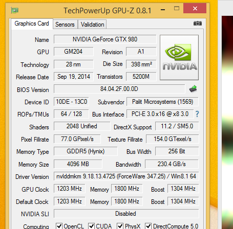

leute mir ist heut was dummes passiert wollte die Grafikkarte wechseln und beim Ausbau hab ich vergessen bei der Halterung den Klipp zu betätigen nun ist mir die Leiste vom Slot mit rausgezogen und die Pins liegen frei kann ich den Riegel wieder auf die Pins schieben wenn ja wie? Hab zur zeit die Graka im dritten slott stecken da Zeit mir das Tool aber nur bei der Lane anzeige x8 anstatt x16 siehe Anhang. Board Asrock 99extreme 4

3 x PCI Express 3.0 x16 Slots (PCIE1 @ x16 mode; PCIE3 @
x16 mode; PCIE5 @ x8 mode)
* If you install CPU with 28 lanes, PCIE1/PCIE3/PCIE5 will run
at x16/x8/x4.
* If M.2 PCI Express module is installed, PCIE5 will be disabled.
1 x PCI Express 2.0 x16 Slots (PCIE2 @ x4 mode)
1 x PCI Express 2.0 x1 Slot
Damit sollte der 3 Slot 16x sein
CPU I7 5820k
If you install CPU with 28 lanes, PCIE1/PCIE3/PCIE5 will run at x16/x8/x4.
Somit läuft nur PCIE1 auf 16x. Deine CPU hat nämlich 28 Lanes.
Karte in PCIe1 und gut ist.

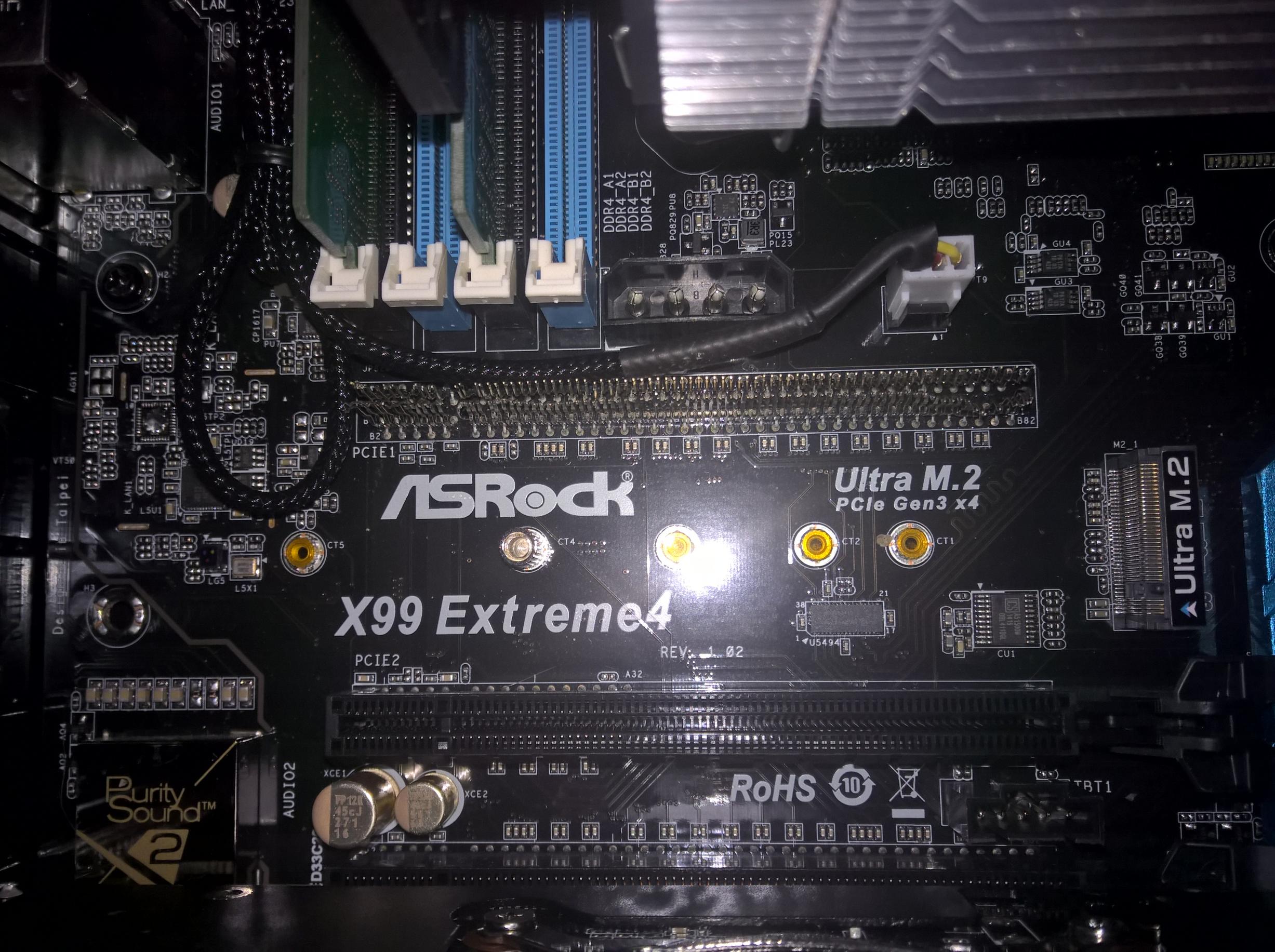

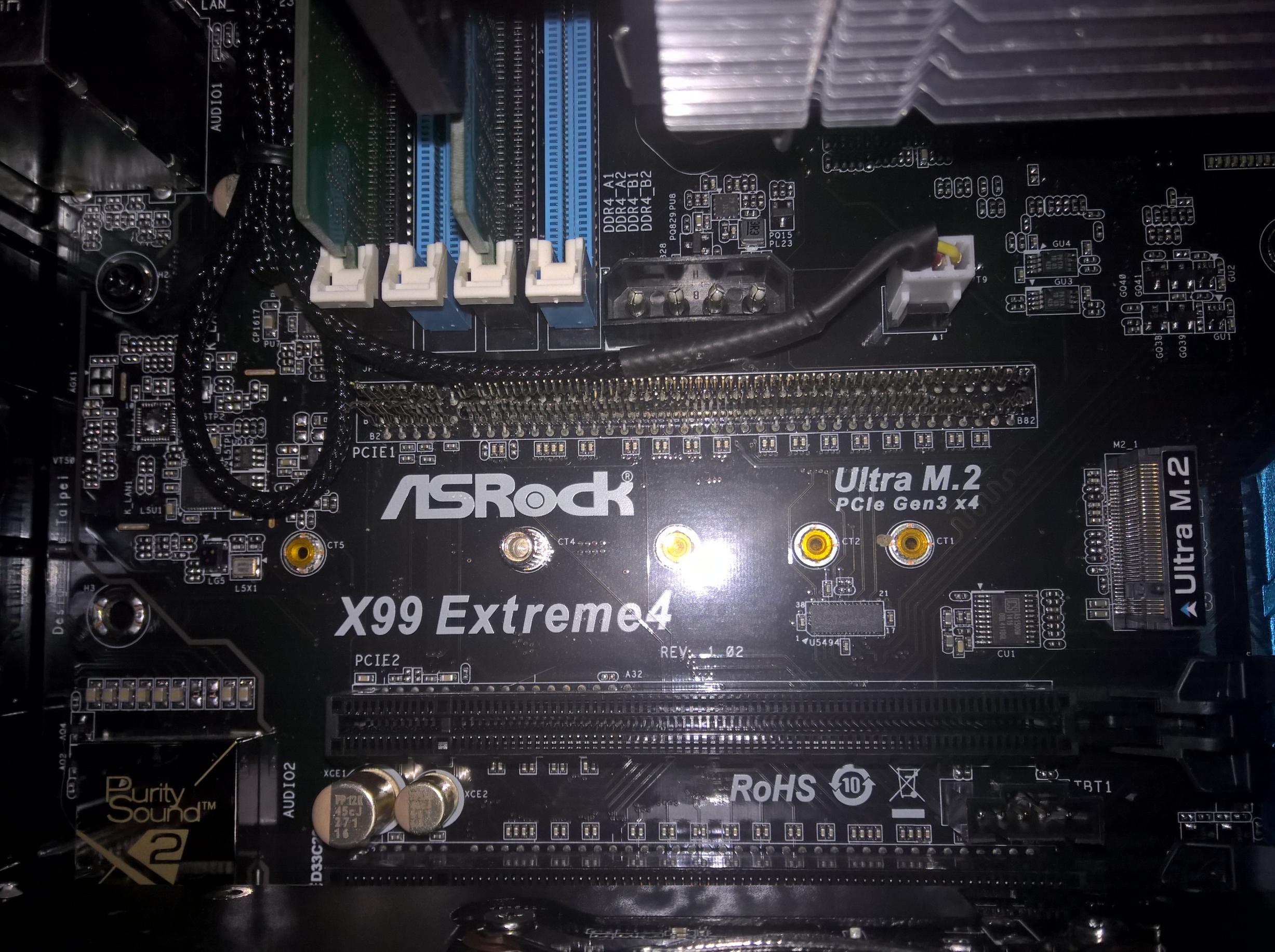

anbei ein bild des schadens

Eine Spitzzange nehmen ( oder Pinzette ) die Pins wieder sehr vorsichtig korrekt zurechtbiegen, ohne zuviel Kraft einzusetzen um diese an den Lötstellen nicht abzubrechen ( ansonsten musst du auch noch löten ). Dann mit elektrisch nichtleitendem Kleber ( Heißkleber ect. ) die Halterung wieder korrekt anbringen und warten bis es fest sitzt.
*edit*
Das ist aber echt blöd gelaufen, naja scheint aber nicht weiter schlimm zu sein. Solltest du ohne weiteres hinbekommen, auch als Laie.
