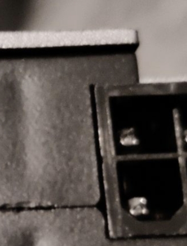

Moin!
Heute kam endlich meine Wunsch-Grafikkarte an, die Gigabyte 3080 Gaming OC. Ich wollte sie eben einbauen, aber einer der beiden PCIe-Slots scheint kaputt zu sein. Während alle anderen "Pins" (sollte das das richtige Wort sein) spitz zulaufen, ist einer (auf dem Foto oben rechts) relativ glatt. Ich vermute, dass der Pin abgebrochen ist und deshalb der Anschluss nicht funktioniert. Liegt es wirklich daran und ich sollte die Karte umtauschen?

Die Kontakte werden nur vorne spitz zusammenlaufen damit die Gegenseite beim aufstecken nicht verkantet sondern geführt wird .Kontakt wird über die seitliche führung gewährleistet und nicht über die Spitze der Kontaktpins.
Was du dort zeigst ist kein PCIe-Slot ,das ist der Stromanschluss der Grafikkarte und falls du sie wirklich meinst kreise doch bitte das Problem mal ein ,sieht für mich ganz normal aus.
Reaktionen: Matthias80
Sieht doch normal aus.

Es geht vermutlich um den rechten Pin der oberen Reihe des linken Anschlusses welcher offensichtlich nicht konisch endet.

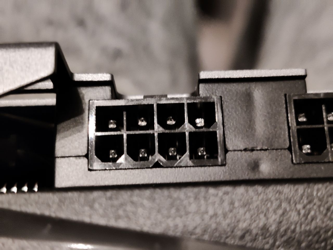

Hi, scheinbar hab ichs nicht deutlich genug ausgedrückt. Das Problem ist, dass sich der Stecker nicht einstecken lässt. Ich hatte vermutet, dass es an dem einen Pin liegt, der anders aussieht. Aber daran liegt es wohl nicht?

Ich vermute du versucht denn 8 Pin EPS/CPU oder 2x 4 Pin EPS Stecker da reinzustecken, das passt nur mit roher gewalt.
Nimm denn 8 Pin PCIe(6+2 Pin) Stromanschluss
Reaktionen: AB´solut SiD und GTrash81
PCI-E Stecker vom Netzteil sollte doch passen. Nicht das Du versuchst den 8 poligen CPU Stromstecker dort reinzuzwängen. Der passt dann natürlich nicht.
der pin ist verbogen, oder? Der muss mittig sein, sonst geht er nicht rein!

Es handelt sich schon um einen 6+2-Stecker für GPUs, der wie gesagt in den anderen Grafikkarten auch passte. Im "Nachbar"-Anschluss klappt es auch. Das Problem muss also schon bei diesem einen Anschluss der Karte liegen.
Danke, ich versuche ihn mal ganz vorsichtig "gerade" zu biegen, damit alles perfekt mittig sitzt

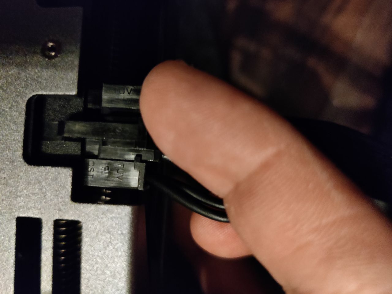

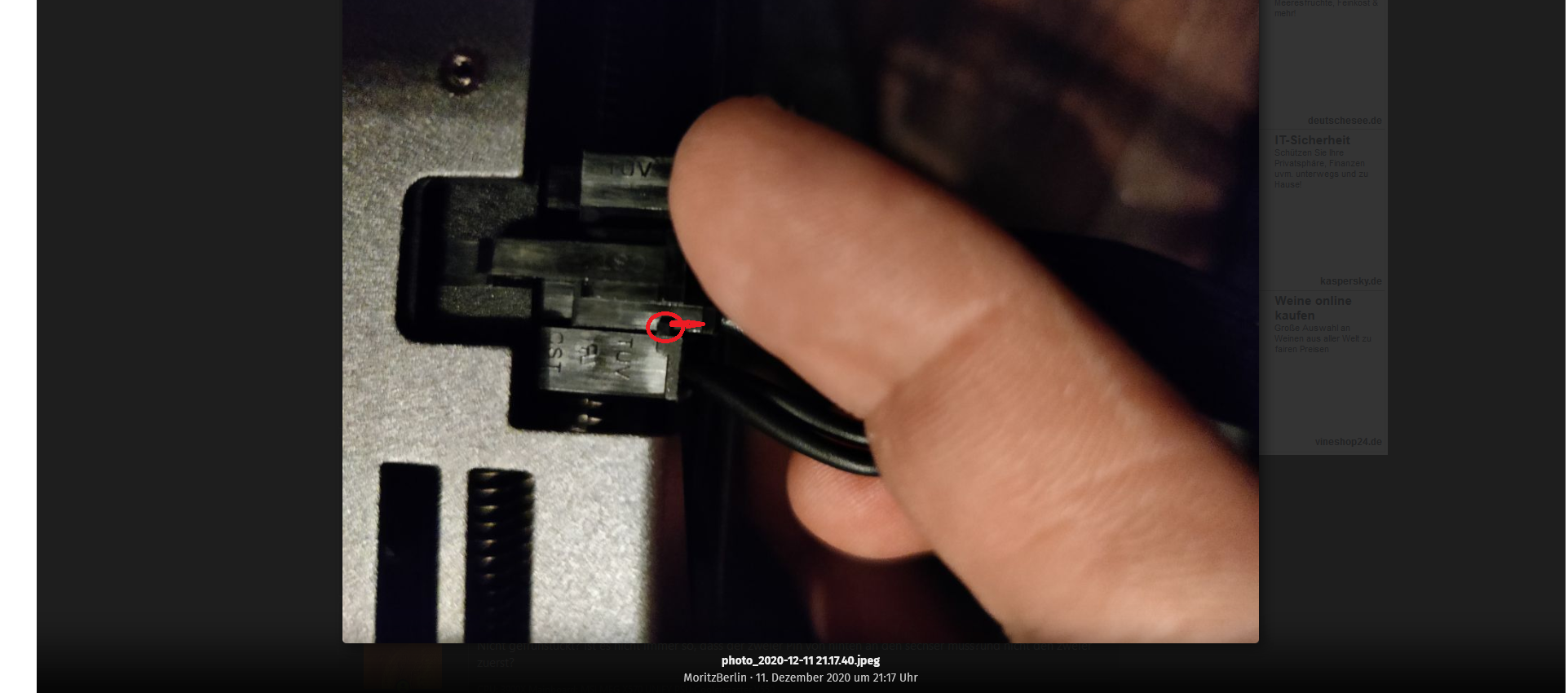

Foto-Update: Der eine Teil des 6+2-Stecker lässt sich in einem der Anschlüsse nur ein Stück weit reinstecken.

Nicht gefrühstückt? Ist es nicht immer so, dass der zweier Pin von hinten an den sechser muss?und nicht den zweier zuerst?
Den zweier von hinten an den sechser montieren und zusammen dann einstecken das alle in einer Reihe stehen.

Aber ohne Mist, ich hab die Pins alle nochmal so mittig wie möglich gebogen (dabei waren sie es eigentlich schon, siehe Foto)... und es hat geklappt! 🤦‍♂️ PC läuft auch, beide Anschlüsse scheinen zu funktionieren.
Ich habe gerade ungelogen über 30min lang versucht, vier verschiedene PCIe-Stecker da rein zu bekommen... Sorry und danke für die ganzen Ratschläge, Computerbase hat mich nun wirklich durch jedes kleine Problem beim PC-Selbstbau gehievt.
