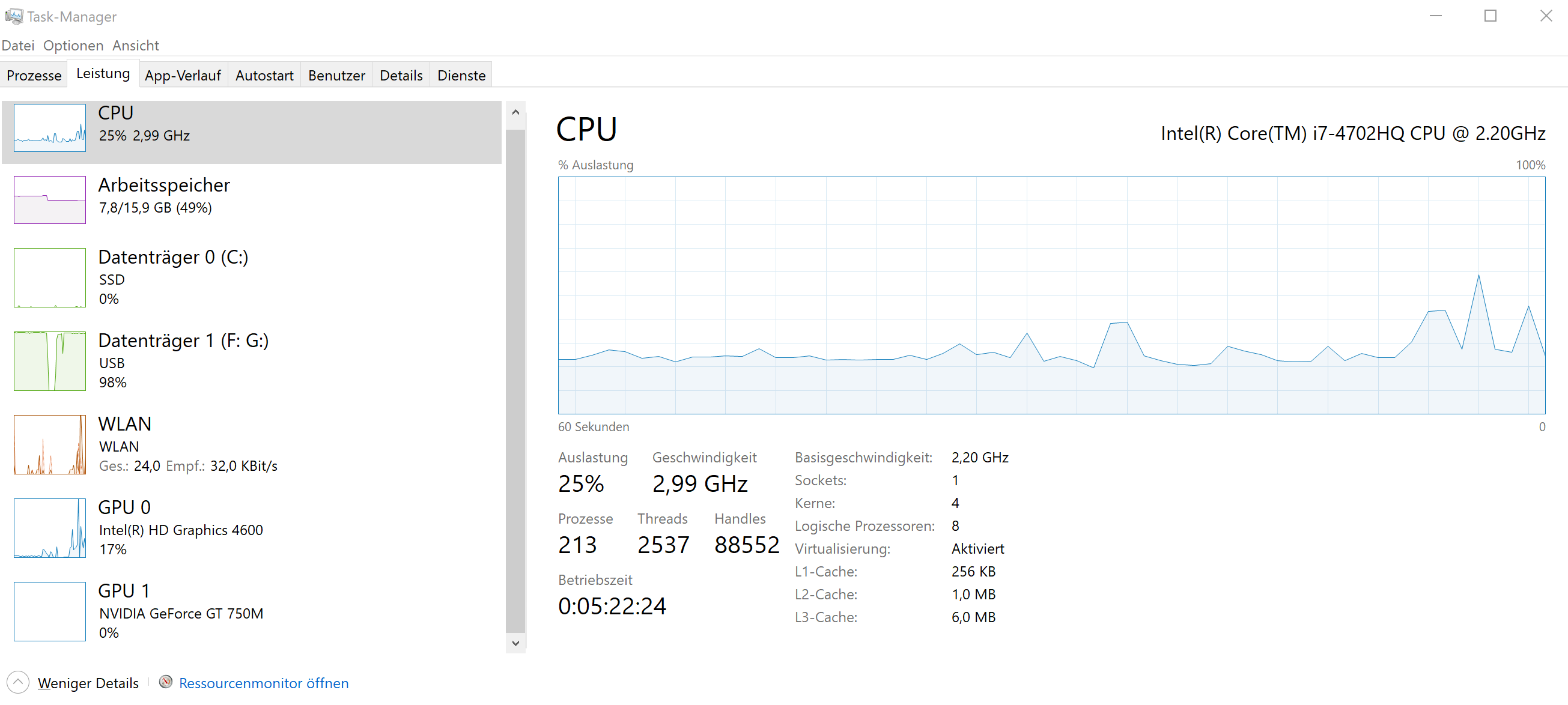

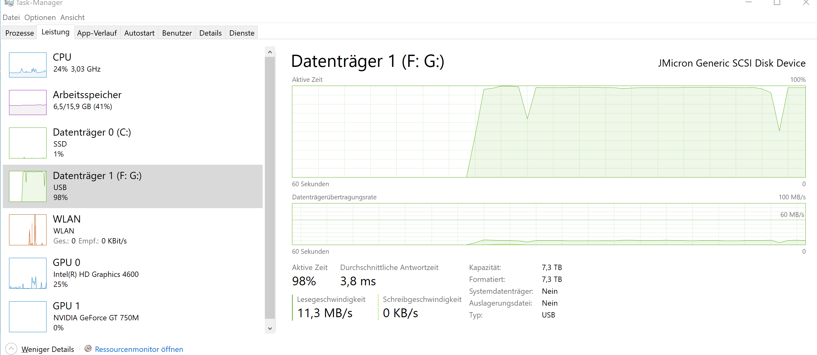

Neuer Versuch - diesmal liegt die HDD bei faktisch 100% und
Du weißt, dass du die HDD auswählen kannst links? Dann kriegst du die beiden Diagramme in größer und mit Zahlen...
CPU ist leider nicht wirklich aussagekräftig unter Windows, weil man nicht sehen kann ob ein einzelner Kern limitiert. Auch wenn man die Pro-Kern Ansicht anschaltet, wechselt Windows zu schnell die Kerne, dass man das hier sehen könnte...
Vielen Dank übrigens
Da sollte eine SSD also viel helfen können, Datenrate ist noch nahezu egal. Wie weit sich die Performance damit steigern lässt ist schwer zu sagen. Vermutlich wird deine CPU ins Limit laufen, bevor du eine SATA SSD maximal ausgelastet hast. Zumindest mit dem aktuellen System. Evtl ist da aktuell nicht so viel Luft übrig...
