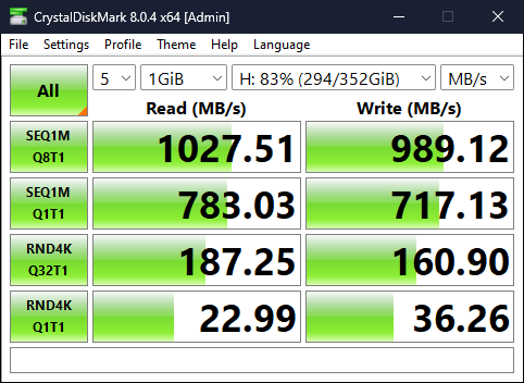

Samsung 970 Evo 500 GB via USB3 10G

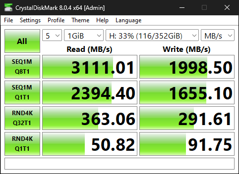

Samsung 970 Evo 500 GB via TB3 (vermutlich hatte die SSD hier nicht genügend Entspannungszeit und deshalb ist die Schreibrate langsamer als mit USB3)

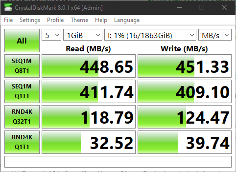

Samsung 980 Pro hinter dem selben USB3 Controller, aber nur mit USB3 5G Verbindung zum Host.
Die sequentiellen Zahlen (oben, links = lesen) passen so ziemlich zu großen Dateitransfers in Windows.
