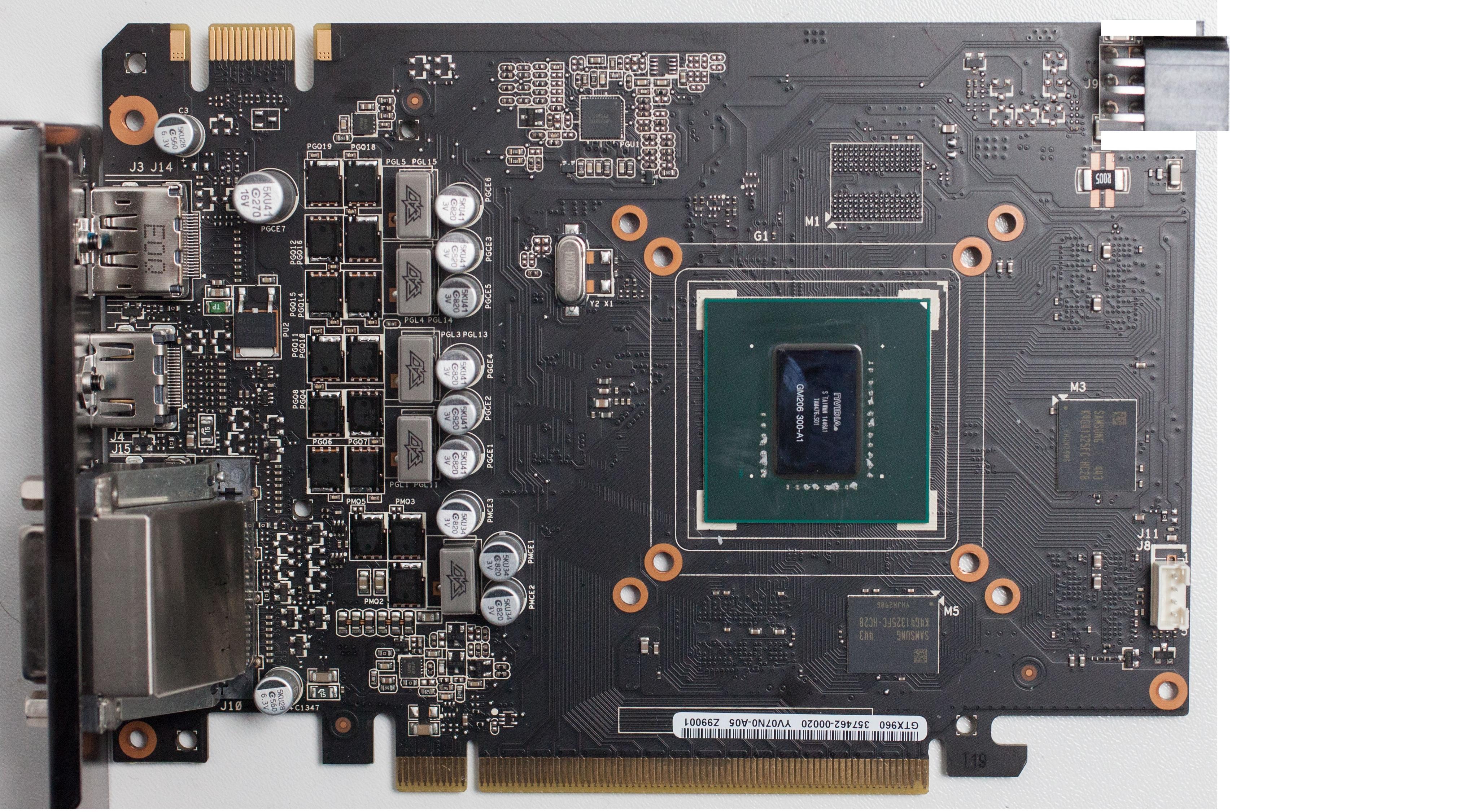

ich bin im Besitz einer ASUS GTX 960 Strix OC 2GB.
Eigentlich bin ich ganz zufrieden mit der Karte. Was mich nur schon seit einiger Zeit nervt, ist die Tatsache, dass der Stromstecker wie bei fast allen GTX 960 zur Seite zeigt. Insbesondere bei flachen/dünnen Gehäusen führt dies oft zu Problemen, weil dann der Gehäusedeckel nicht mehr zu geht.
Nun habe ich mich gefragt, ob man den Stromstecker nicht einfach ablöten und um 90° gedreht (mit leichten Modifikationen) wieder anlöten könnte.
Hat das schon einmal jemand gemacht oder kennt einen entsprechenden Forenbeitrag dazu? Bevor ich mich da ran wage, wären ein paar Erfahrungen zu dem Thema sicherlich hilfreich.
Das dann die Garantie usw. weg ist, wie bei allen Modding-Projekten, ist mir klar. Ich habe zwar schon Einiges zusammengelötet, aber noch nie auf dem PCB einer Grafikkarte.

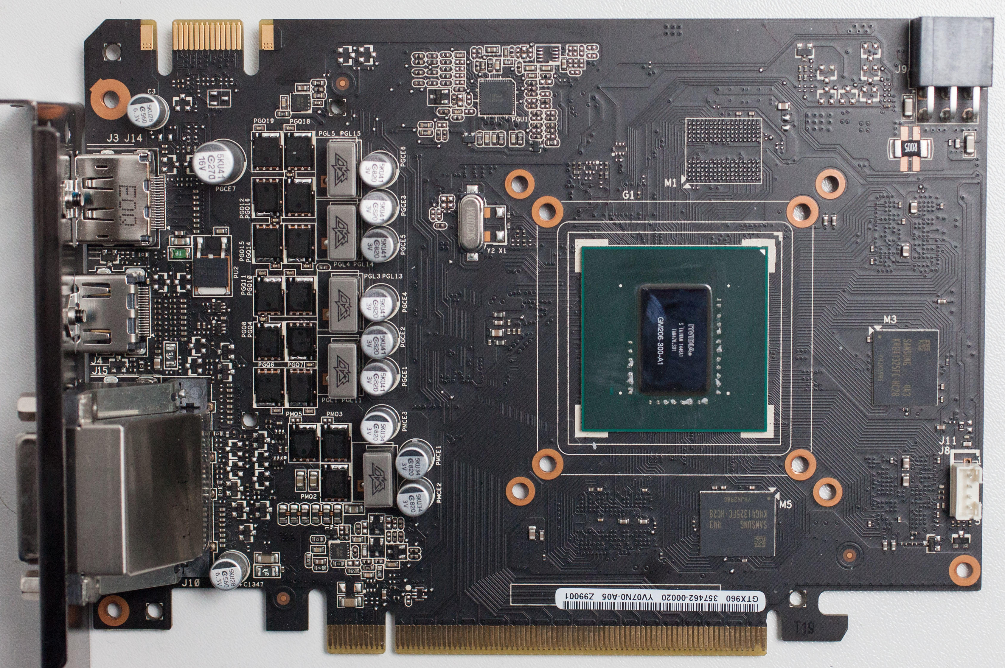

EDIT: Um zu verdeutlichen, was ich meine, habe ich mal meine Paint-Skills ausgepackt. :D
ALT
NEU

Ich habe da mal meine Paint-Skills bemüht:
ALT
NEU
hoffentlich sind deine Löt skills besser als deine Paint skills ....
ja das geht aber nur wenn man es wirklich kann und bedenke: Wenn da mal was brennen sollte, zahlt das keine Versicherung , da du da selbst dran rumgefuscht hast.
ne dat sieht nicht wirklich machbar aus wie willst du da die 6 drähte krumm biegen ?

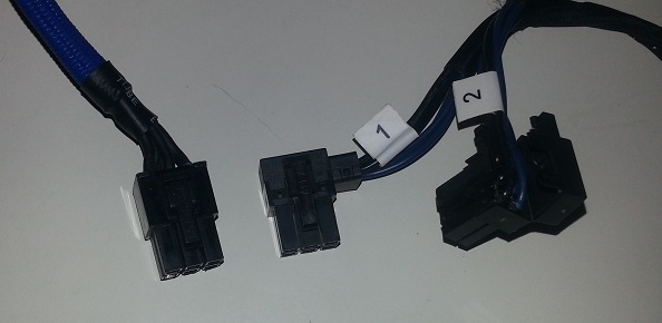

Diese fertigen abgewinkelten PCI-E Stecker gehören zu einem Alienware X51.
Gleich mal anfragen, ob man an die auch so rankommt...
Für alle die es interessiert, hier die offizielle Antwort von Dell/Alienware:
Die Teilenummer bei Dell ist X218X - damit findet man dann auch bei der Google Suche etwas. Der Preis den ich da gesehen habe lag zwischen knapp 8 britischen Pfund und 110 Dollar. Also eine ganz schön teure Sache. Bei uns kostet das gute Stück 55,50 - was aber an den sehr teuren Transportkosten / Bearbeitungsgebühren etc. liegt.
