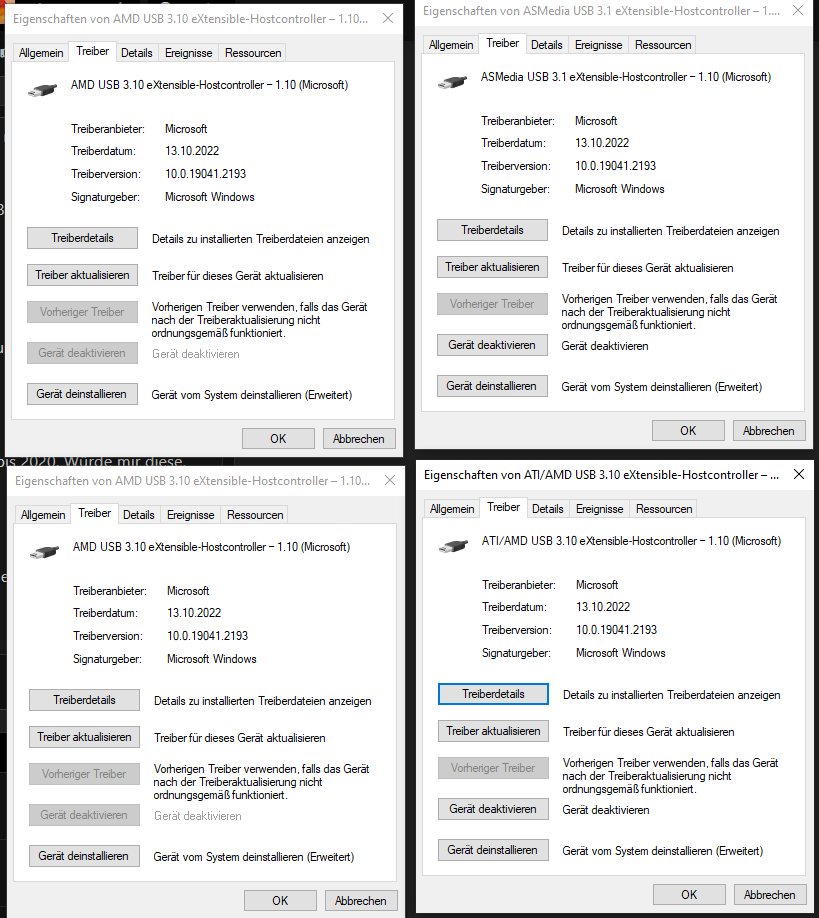

Auf den Screenshot ist zu sehen, dass du Standard-MS-Treiber verwendest.
Für bessere Leistung und Performance solltest du die Herstellertreiber nehmen.
Ich habe häufiger schon beobachtet, dass die MS-Treiber solche Probleme verursachen.

@PC295
Ich hab mir gerade die Mühe gemacht. Ich finde keine anderen Treiber für diese USB Controller.

Das Datum der MS-Treiber wird einfach nur per Windows Update aktualisiert.
Denn die Versionsnummern der Treiber orientieren sich an die der Windows Build Nummer.
Die zusätzlich angegebene Version 1.10 existiert schon ewig.
Ich habe für den Asmedia Controller den aus dem Jahr 2020 drauf und der läuft besser als der von MS.
Auch ist die Geschwindigkeit bei USB schneller.
Bei AMD ist es schwieriger passende Treiber zu finden.
Sie sind nicht mehr Bestandteil der Chipsatztreiber.

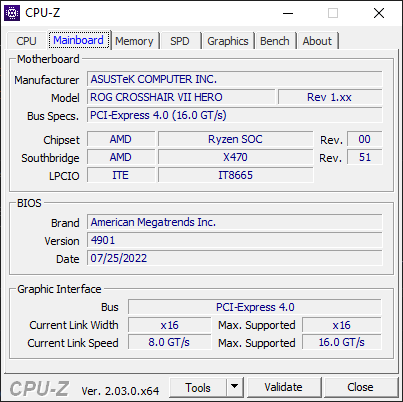

Tronix schrieb:
Bios ist auf v4901, AGESA V2 PI 1.2.0.7 ?
Ja, ist es:

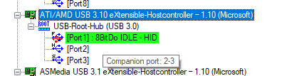

Meine aktuelle Anschlusskonfigruation ist ja schon halbwegs zuverlässig. Der USBTreeViewer war da schon echt hilfreich, die Geräte möglichst gleichmäßig auf meine USB-Controller aufzuteilen.
Ich werde jetzt erstmal eine meiner Docking-Stationen über den USB-Anschluss der Grafikkarte an den PC anschließen. Damit hab ich schon mal einen weiteren USB-Controller mehr in Verwendung. Vielleicht reicht es ja schon, damit die Probleme weniger werden.
