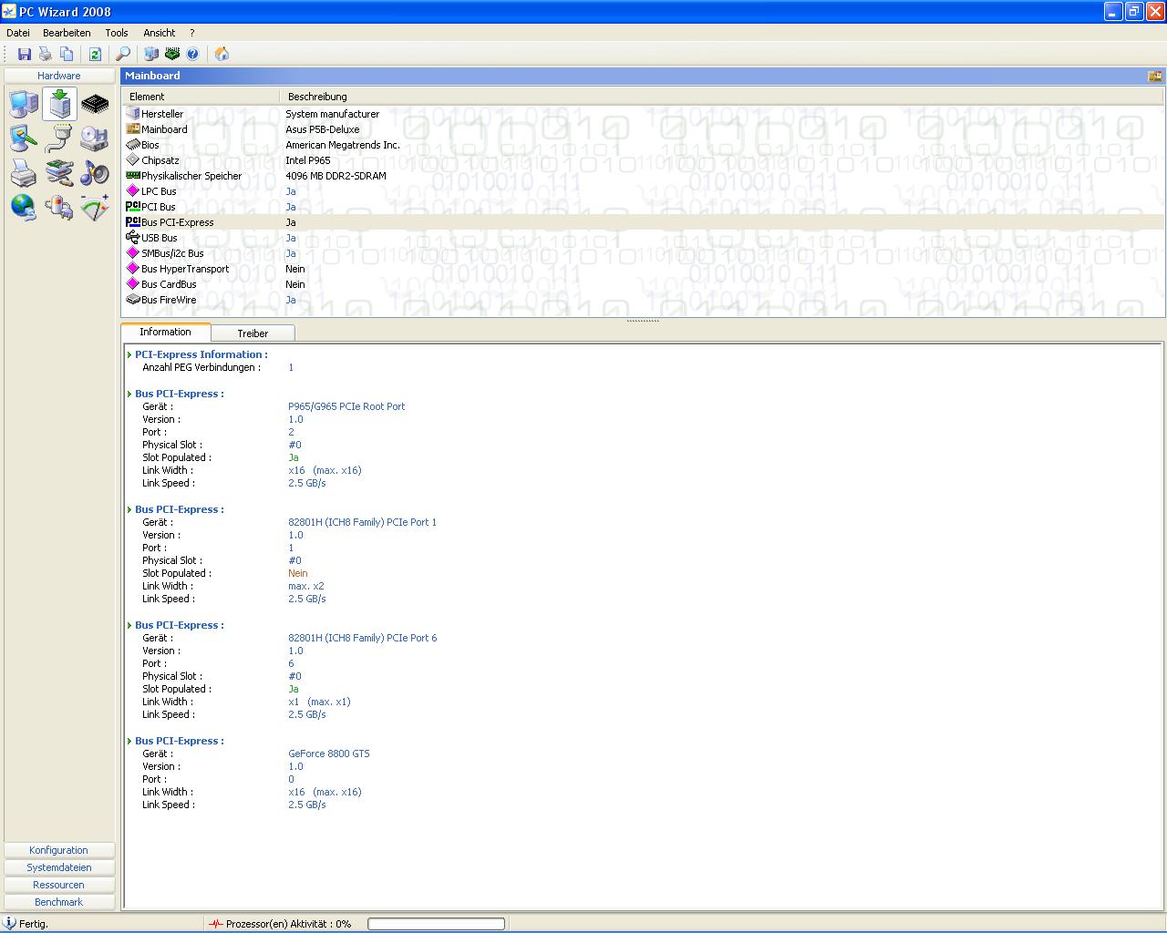

Irgendwie scheint das Problem ja noch nicht gelöst zu sein.
Laut Everest habe ich auch Rev. 02.
Laut PC Wizard hat mein PCIe Port aber Version 1.0, was der Aussage von Asus widersprechen würde, dass das P5B Deluxe 1.1 hat.
Rev 02 ist aber PCI-E 1.1. PC Wizard zeigt dir dann wohl was falsches an. Die Frage ist schon geklärt, da Asus es zum einen bestätigt hat und alle Boards die nachweislich PCI-E 1.0 haben steht dort 1.0 und die mit nachweislich 1.1 haben REv 02 stehen.
