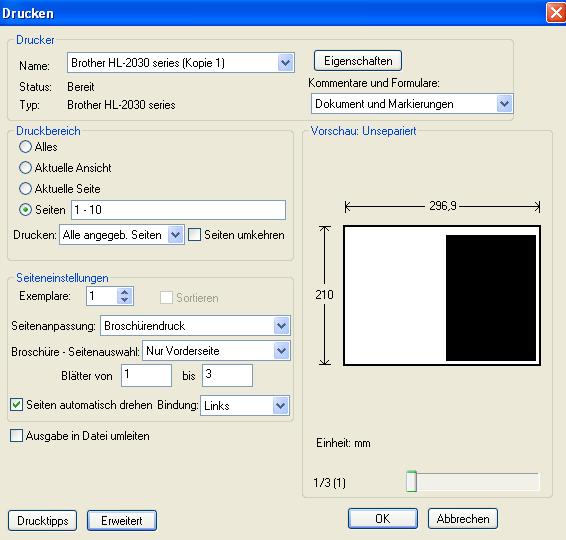

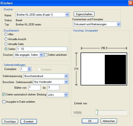

okay...dann weiter unten nicht "Mehrere Seiten pro Blatt" sondern "Broschürendruck" und dann "Nur Vorderseite" bzw. Rückseite
Hab das mal gemacht.
Jetzt druckt er:
Seite 1:
-obere Hälfte: Nüscht
-untere: pdf Seite 1
Seite 2:
-obere Hälfte: pdf Seite 10
-untere: pdf Seite 3
Seite 3:
-obere Hälfte: pdf Seite 8
-untere: pdf Seite 5
Ich komm da überhaupt nicht drauf klar...

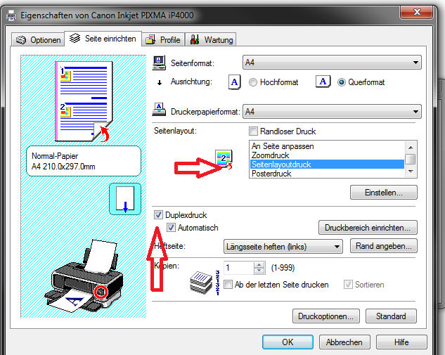

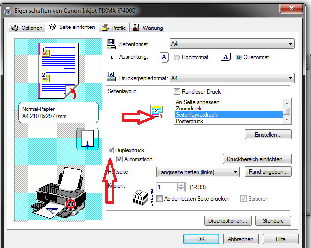

Unterstützt dein Drucker den "Duplex-Modus"?
Wenn ja, dann "Seitenlayoutdruck" (so heißt es bei Canon) und den Duplex anklicken.

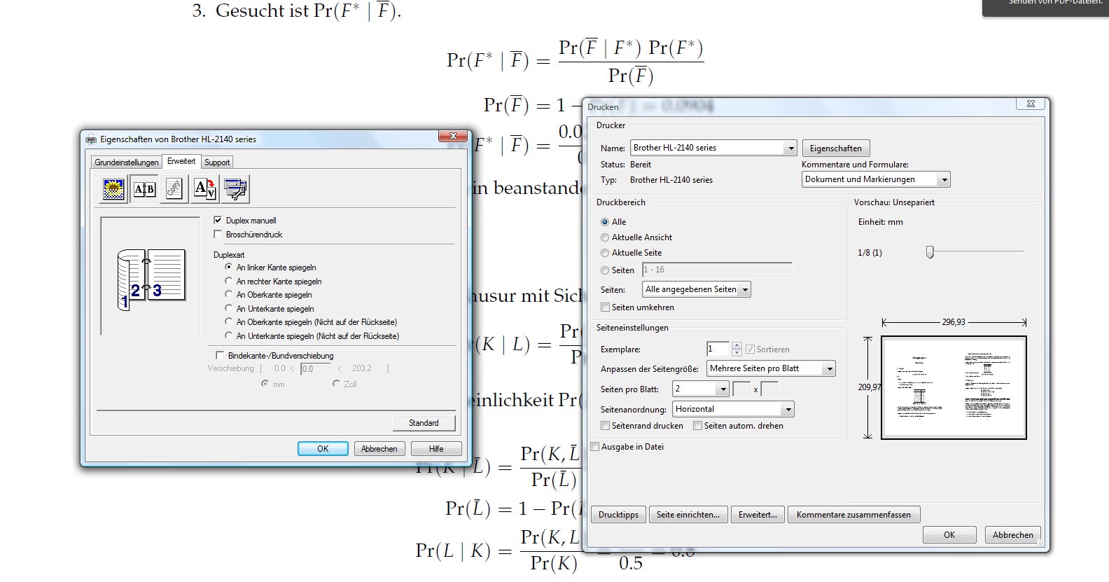

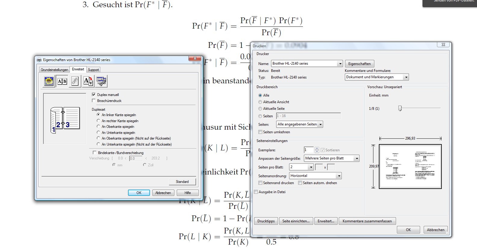

Wenn der Brother Treiber ähnlich meinem aufgebaut ist, dann brauchst du die Einstellungen aus dem Beispielscreenshot.
Edit:
Wofür Testdrucke?
Das ist doch genau das was du oben möchtest, oder verstehe ich dich da falsch?
Im Beispiel habe ich dem Reader X gesagt, er soll doch 2 Seiten auf eine Drucken und dann im Druckertreiber manuellen Duplex eingestellt.
D.h. Seite 1 und 2 des PDFs auf die Vorderseite, danach Seite 3 und 4 auf die Rückseite und so weiter!
Klick erst mal in dem Druckfenster vom Adobe Reader auf "Eigenschaften", dann kommst du zu den erweiterten Druckoptionen des Druckertreibers.
Vorher aber noch im Druckfenster von Adobe Reader bei Seitenanpassung "Keine" auswählen, ansonsten kommt man durcheinander.

Naja, bevor ich immer das ganze DOkument durchjage, druck ich nur einen kleinen Teil um zu gucken, obs richtig ist.
ABer jetzt funktionierts. Danke.
