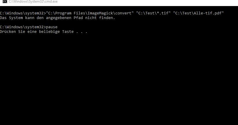

Bei mir ist komischer weise Imagemagick garnicht hinterlegt.
Ich hab halt nicht ganz verstanden wie man das installiert ^^
Das kommt raus :(

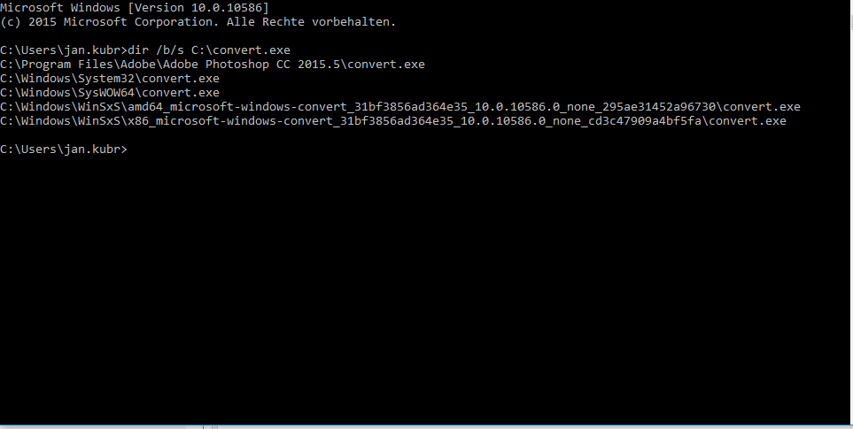

Okee, dann stimmt der Pfad zu convert.exe nicht. Versuch mal:
Code:
dir /b/s C:\convert.exe
Der Befehl sollte das Programm finden und den Pfad anzeigen.
Weisst du welches davon jetzt richtig ist, oder welches ich benutzen soll.

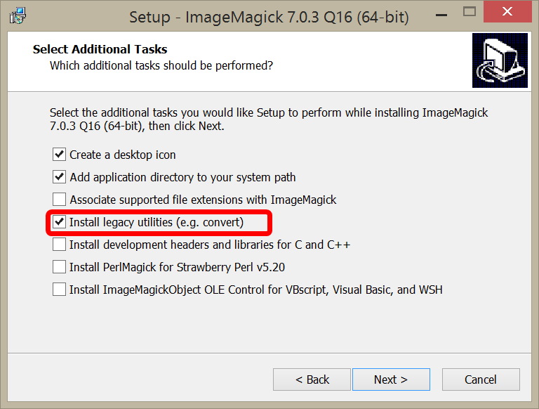

Ich muss mich entschuldigen. Im Static-Build gibt es neuerdings "magic.exe", was nicht sehr hilfreich ist.
Bitte deinstalliere ImageMagick über Systemsteuerung --> Programme
und installiere statt dessen ImageMagick-7.0.3-4-Q16-x64-dll.exe

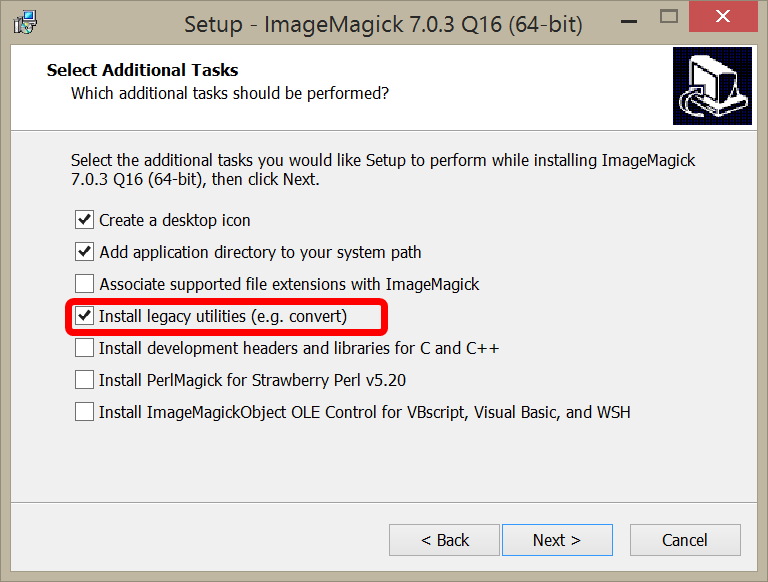

Achte bei der Installation darauf, folgenden Haken zu setzen:
Dann lautet der Befehl:
Code:
"C:\Program Files\ImageMagick-7.0.3-Q16\convert.exe" *.tif Alle-tif.pdf
