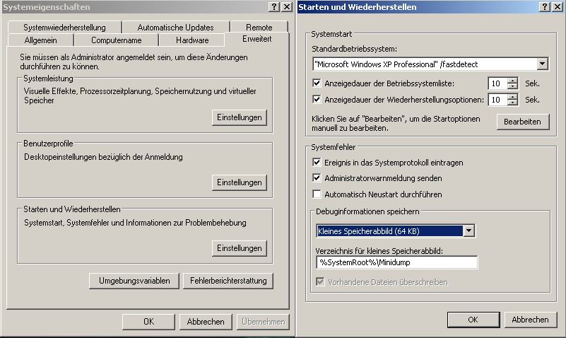

Das wird wohl an Einstellungen oder falschen Treibern liegen. Die CPU kann man testen lassen mit verschiedenen Stresstools. Um den Fehler, der den Rechner abschmieren lässt, zu finden solltest Du abstellen, dass der Rechner bei Fehlern neu startet und uns die Fehlermeldung schreiben. Einstellungen stehen auf dem Bild, für XP.

Du solltest den Haken rausmachen, das der Rechner bei Fehlern neu startet, dann kommt ein Bluescreen wenn der Rechner neu startet (abschmiert), darin befinden sich dann die Fehlermeldungen, diese postest Du hier.
Diese Daten kann man mit dem Win-Debugger auslesen.
Den Haken hab ich weggenommen. Ich kann den Absturz nur leider nicht aktiv herbeiführen, von daher dachte ich, dass die dmps helfen könnten. Vielleicht bringt der Stress-Test ja bald den Fehler.
Den Win-Debugger lad ich mir gerade runter. Mal sehen, ob ich da was erkennen kann ?-)
