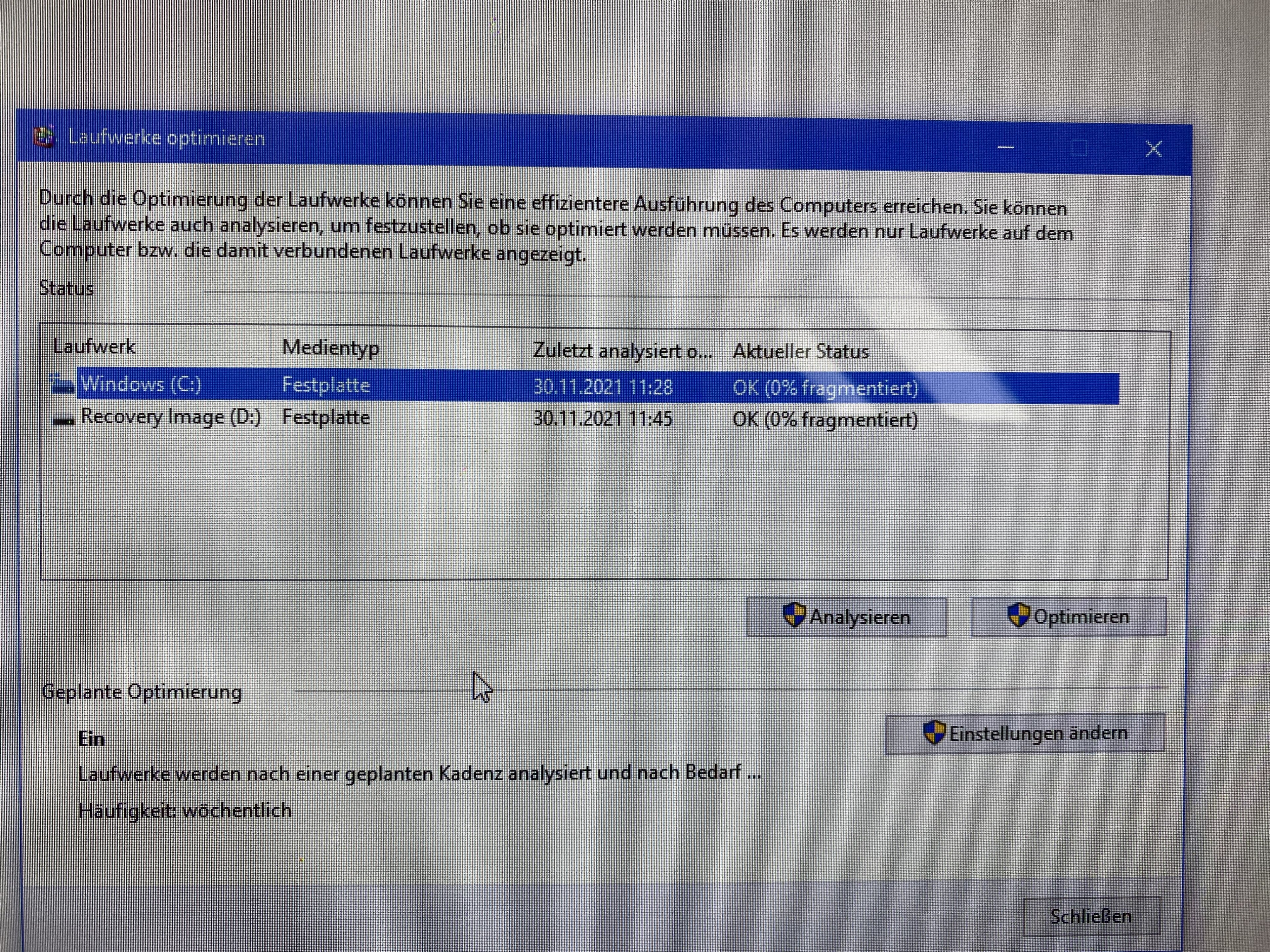

das bild zeigt uns nicht welche platte genau verbaut ist :D
nimm mal das tool hier :)
https://www.computerbase.de/downloads/systemtools/festplatten/crystaldiskinfo/
aber die art wie da defragmentierung steht, deurtet schon hart auf eine HDD hin.
leider gerade heftig teuer... da kannst gleich die 500gb nehmen
Aber falls korrekt, wird der PC hiermit alleine viel schneller, als mit jedem CPU tausch
https://geizhals.de/crucial-mx500-sata-v16096.html
und kaspersky und alles andere an "Sicherheits" Software bitte runter.

Dann eine SSD verbauen (falls noch nicht vorhanden) und einen i5 derselben Generation. Die sind noch normal bepreist.
Windows neu installieren und dann diese Kaspersoftware weglassen. Oder gleich Linux. Dann sollte der PC wieder schnell genug für die genannten Sachen sein.
Reaktionen: Baal Netbeck
Dann widerspreche ich einfach und sage, der Fehler liegt nicht an der Hardware, sondern an der Software. Bzw. an den Besitzern, was so alles installiert wurde.
Eine neue CPU wird also nichts bringen.
Wenn, dann kauf eine SSD! Gehe von Festplatte aus. Und dann installier Windows 10 komplett neu, ohne Antiviren-Programm. Dann wird das alles funktionieren.

Hast Du denn schon genauer ermittelt, wo Deine Bremse im System ist? Hast Du eine HDD oder SSD verbaut? RAM könnte auch die Bremse sein. Kaspersky ist auf Datenträgern immer eine große Bremse.
Alles nur anhand der CPU festmachen halte ich bei Dir für falsch, Du mußt das Gesamtsystem einbeziehen.

Der Gedanke schnelle CPU = schneller PC ist übrigens falsch.
Die Platte mit 5400 U/min ist eine gewaltige Bremse. Das würde ich dem PC spendieren. Und eine Neuinstallation. Alles andere nicht, dann gehört er weg.

Das Problem ist die Festplatte. Hat zwar etwas SSD cache, aber das bringt nicht immer was. Bau ne SSD ein, installier das betriebssystem neu und der PC wird flott laufen. Eine schnellere CPU wird ohne schnellere SSD gar nichts bringen.

Deine CPU sollte ausreichend sein für "lesen, stöbern, shoppen etc".
Da hat es was anderes.
Deaktiviere mal den Virenscanner und teste, ob es dann besser ist.
Wenn ja, dann Virenscanner deinstallieren und den Microsoft Windows Virenscanner verwenden. Ich würde den grundsätzlich immer verwenden...
Wenn nein, dann im Taskmanager schauen, was die ganze Leistung verbraucht.
Könnte auch an einem Problem mit der HDD liegen. Dazu müssten wir die SMART-Werte von der Platte wissen.
