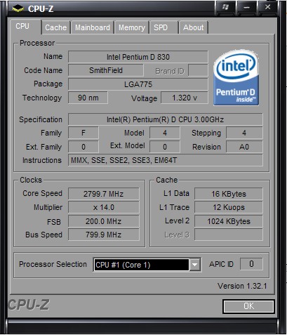

Hi!
Bei meinem P D 830 habe ich was komisches festgestellt. Normalerweise läuft er mit 3Ghz. Aber als ich CPU-Z durchlaufen lassen habe sah ich folgendes: (das sollte ein Anhang sein)
Da steht 2799,7 Mhz. Das ist doch zu wenig. Was läuft da falsch? Des ist doch zu langsam.
Danke schonmal für eure Hilfe
Gruß
Under
das heisst wenn ich z.B. Battlefield 2 starte, läuft der wieder auf 3 Ghz.
Nein nicht direkt... er läuft dann auf 3Ghz wenn er die Leistung braucht... kannste auch irgendwo bei den Stromspar optionen ausschalten... weil das hin und hergeschalte schon bissl nervt :D
