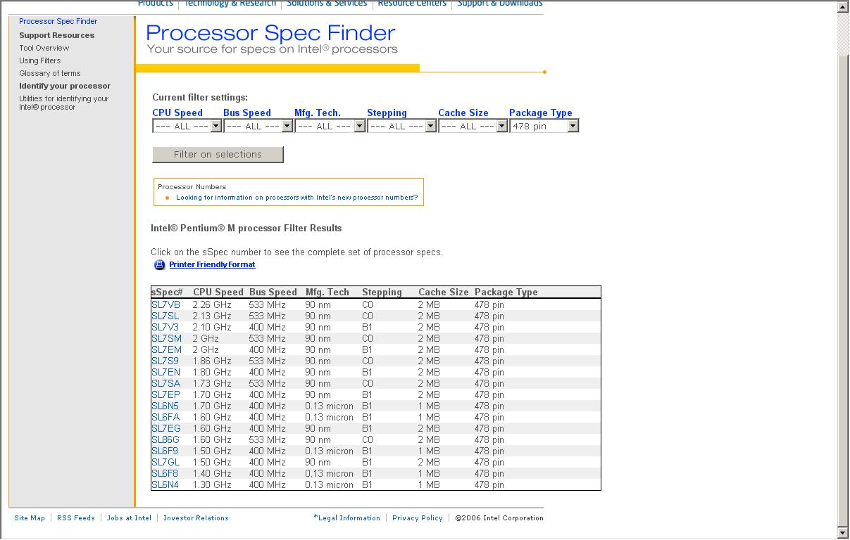

@thmaso: Du hast recht, siehe Screen, ist mir neu daß es P-M-CPU´s gibt mit S478

@stummerwinter
Ist ja kein Problem. Für mich stellt sich die Frage, ob mir eine solche 478er CPU das Gleiche bietet wie eine 479er? Ich habe auf ebay gelesen, dass man trotzdem einen 479er Adapter braucht.
Sparen die nun Strom, sind die genauso leistungsstark?
Dann würde ich mir so eine besorgen.
Von den Daten her, müßte der doch gleich sein.
Ich habe mittlerweile erfahren, das es sich bei den 478er-Varianten wohl um Lötversionen für Notebooks handelt. Mit denen kannst du also nichts anfangen. Es bleibt also nur die Lösung mit ein CT-479-Adapter.
