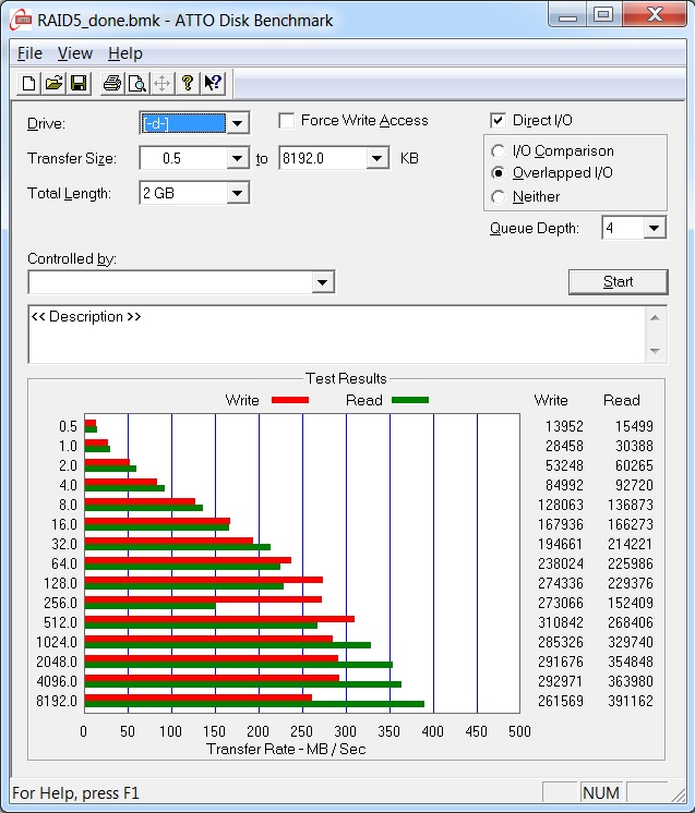

Jedenfalls habe ich alle meine Daten dann drauf geschoben und meine restlichen 2 HD204UI eingebunden.
Der macht ne Woche lang ne Reconstruction und flupp... Nun schauts so aus:
atto-jpg.241414
Es liegt definitiv NICHT an den 4k Sektoren. Diese werden nach außen ohnehin als normale Sektoren dargestellt, das OS/der Controller bekommt das garnicht mit.

Ja... Das nette Forenmember (hat mir nach Verkauf sehr geholfen, danke nochmal an Kamikaze_Raid) meinte auch, dass das der Grund sein könnte. War hier allerdings nicht so, ich hatte 3 HDDs aus dem Geschäft zum testen da, da wars genauso.
Aber nach viel lesen, denke ich, dass das an der Natur der Berechnung der Parität liegt... Irgendwie kommt das immer bei entweder 1/n IOPS raus (n=Anzahl der Platten) oder bei 1/4 mit einem anderen Verfahren.

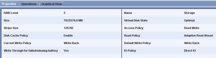

Ganz genau so is es. Allerdings leicht andere Settings. Hier sind meine aktuellen für diesen Lauf ATTO:
raid5-jpg.241416
Ist bei mir auch erst 2 Wochen her... Ich war echt am durchdrehen nach Investition für HDD SWAP Cages, den Controller und HDDs...

Wenn ich mir dein ATTO so anschaue, siehts aber recht brauchbar aus für 3 HDDs. Meins sah schlimm aus mit nur 3...

Läuft noch was im Hintergrund? Background Initialization? Consistency Check? Patrol Read? Wie sind deine Task Rates gesetzt?
*edit2:
Setz mal die Settings bitte. Adaptive Read Ahead und Direct IO.
