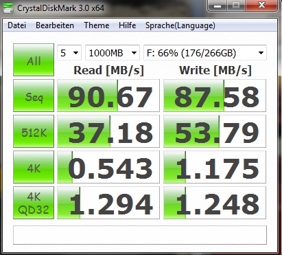

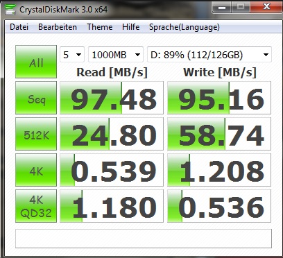

Bin immer noch auf der Suche nach einem Fehler im meinem System, hatte dazu schon mal eine Thread aufgemacht.
Keine BSOD!

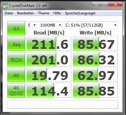

Hier erst mal ein paar CrystalMark Screenshoots meiner Laufwerke:
Frage: Ist die Performance OK?
Benutze AHCI Modus.
Leider ist der USB Transfer zu ext. Platten sehr schlecht - später dazu mehr - erst mal das hier klären....

Wie äußert sich denn der Fehler in deinem System? Also gibt es einen oder willst du zwanghaft einen finden?
Und zu den Platten: Ist es zu viel verlangt selbst die Werte mit Angaben in Banchmarks zu vergleichen?
Ich kann den Benchmarks mal nichts auffälliges entnehmen...
AW: Perfprmance Problem Ja/Nein? HHD Transfer
Welche Festplatten (genaue Bezeichnung) laufen in Deinem System?
Das erste angehängte Bild trägt die Bezeichnung Corsair, in Deiner Signatur steht aber OCZ!
Wenn Du eine Corsair verbaut hast, welche? P, V oder F?
Mir erscheinen die sequenziellen Schreibraten Deiner SSD zu niedrig!

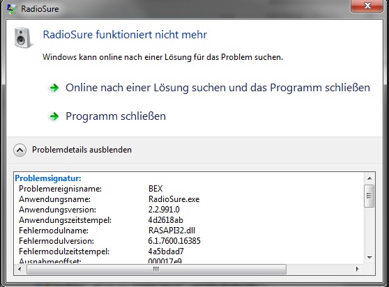

2. einige Programme sind als Prozess vorhanden aber starten nicht, (FF, IE, Radiosure, Skype, Minianwendungen) nur ein PC Neustart hilft. Meist kommen die MA nicht mal mehr wieder. Habe jetzt alle deinstalliert (es waren auch andere nicht mitgelieferte von MS dabei)

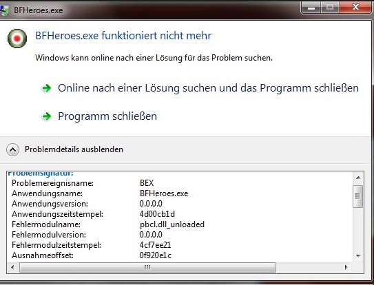

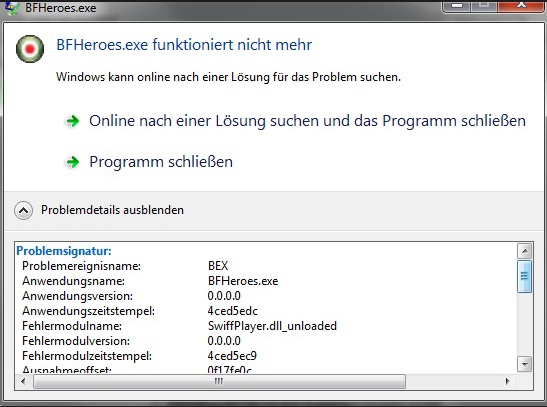

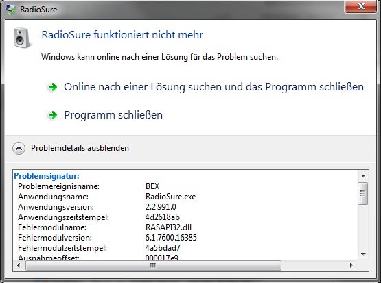

3. seit dem ich die SSD laufen habe schmiert z.B. das Onlinegame Battlefield Heroes beim beenden mit einem BEX Fehler habe - der FF läuft aber weiter. Radiosure hat das gelegentlich.
Es wird auch ein entladen von irgendwelchen DLL im Fehlerfenster gemeldet.

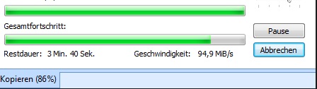

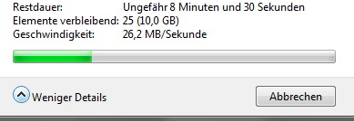

4. z.B. kopiere ich was von einer int. HD zu einer ext. HD hält der Speedcommander bei 100% an, nach 3. sek geht's weiter, aber nicht bei jeder Datei.
Transfer USB nicht sehr schnell wie eigentlich sein sollte. z.B. von int. HD zu ext. USB 3.0 HD max. 95 geht dann runter auf unter 45 MB/s (lt. SC)
Transferratenbilder schicke ich auch noch.

so hier mal mein Screenshot der betreffenden Fehler der Progs
Transferraten der HD's
ext. SATA waren 320 er Samsung bzw. Seagate (2-3 Jahre alt)
USB 2.0 EIDE 80er und einmal 320er SATA - beider keinen großen Unterschied

Freitag SP 1 installiert - hat sage und schreibe 3 Stunden gedauert (Update vorher downgeloadet) - USB Transfer zu HD sauber und lt. Speedcommander bei 32 Mbit/sec - sollten bei 250 kbits liegen - bricht auch nicht ein wie vorher.
