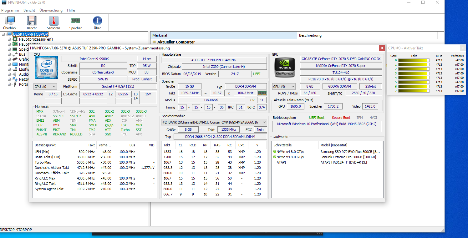

HWInfo kann das (Freeware)
Achso ne müsste alles okay sein ist erst 2Monate drauf und zeigt auch keinerlei Fehler an.
HWInfo check ich aus!
Was sehe ich nun da drauf :D
Also wenn du wirklich alles gechecked hast und auch probiert/nachgeschaut/ neu installiert würde ich das OS neu aufsetzen. Wüsste nicht woran das sonst liegen soll. Auslastung CPU, Graka hattest du gechecked während das Game läuft oder?
