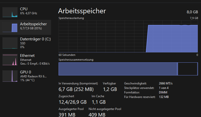

Des weiteren vermute ich ein Problem mit dem RAM. Dieser wird mir in CPU-Z als 16GB, jedoch läuft nicht im Dual Channel und im Task-Manager werden nur 8GB angezeigt. Das XMP-Profil lässt sich auch nicht laden und setzt sich auf 2666 mhz zurück.

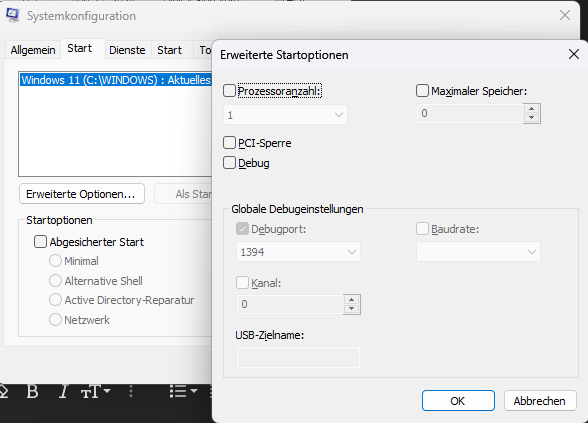

Arbeitsspeicher hat ein Problem, wurde unter msconfig irgendwas eingestellt? Dann bitte alles abhaken. (siehe Screenshot)
Sonst mal RAM neu stecken, gehören in Slot A2/B2.

Hast du in der msconfig rumgespielt und da irgendwelche Sachen verstellt? Manchmal hört man, dass Leute da ominöse "Tuning Tipps" bekommen.

Wenn du 2x8GB RAM module hast, dann scheint es so das Windows nur ein Module erkennt. Denn laut deiner Windows anzeige wird nur 1 von 4 steckplatzen verwendet.
wie schon vorher erwähnt wurde, den RAM mal rausholen und neu einstecken.

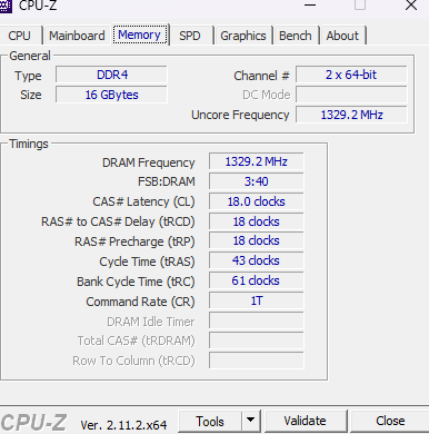

  • Bei CPUz steht bei "Memory" dann DRAM Frequency 1800 MHz.
  • Die Latenzen sollten, sofern der Ram halbwegs etwas taugt, 16/18 sein.
  • Gerne kannst du auch den Reiter "SPD" abbilden. Dann sind die Latenzen bekannt.

Habe gerade nochmal nachgeschaut. Der RAM wird in Steckplatz B2 nicht im BIOS erkannt. Interne Grafikkarte ist deaktiviert, alle Treiber auf dem neusten Stand.

Nochmal umgesteckt. Scheint wohl ein Defekter RAM Slot zu sein (B2) . Das BIOS erkennt nun den RAM, läuft dadurch aber nicht im Dual Channel, weiß leider nicht ob das so ein großer Unterschied ist. Danke für die vielen Tipps und auch für die Kaufempfehlung. Ich teste mal ob die Probleme weiterhin da sind.
