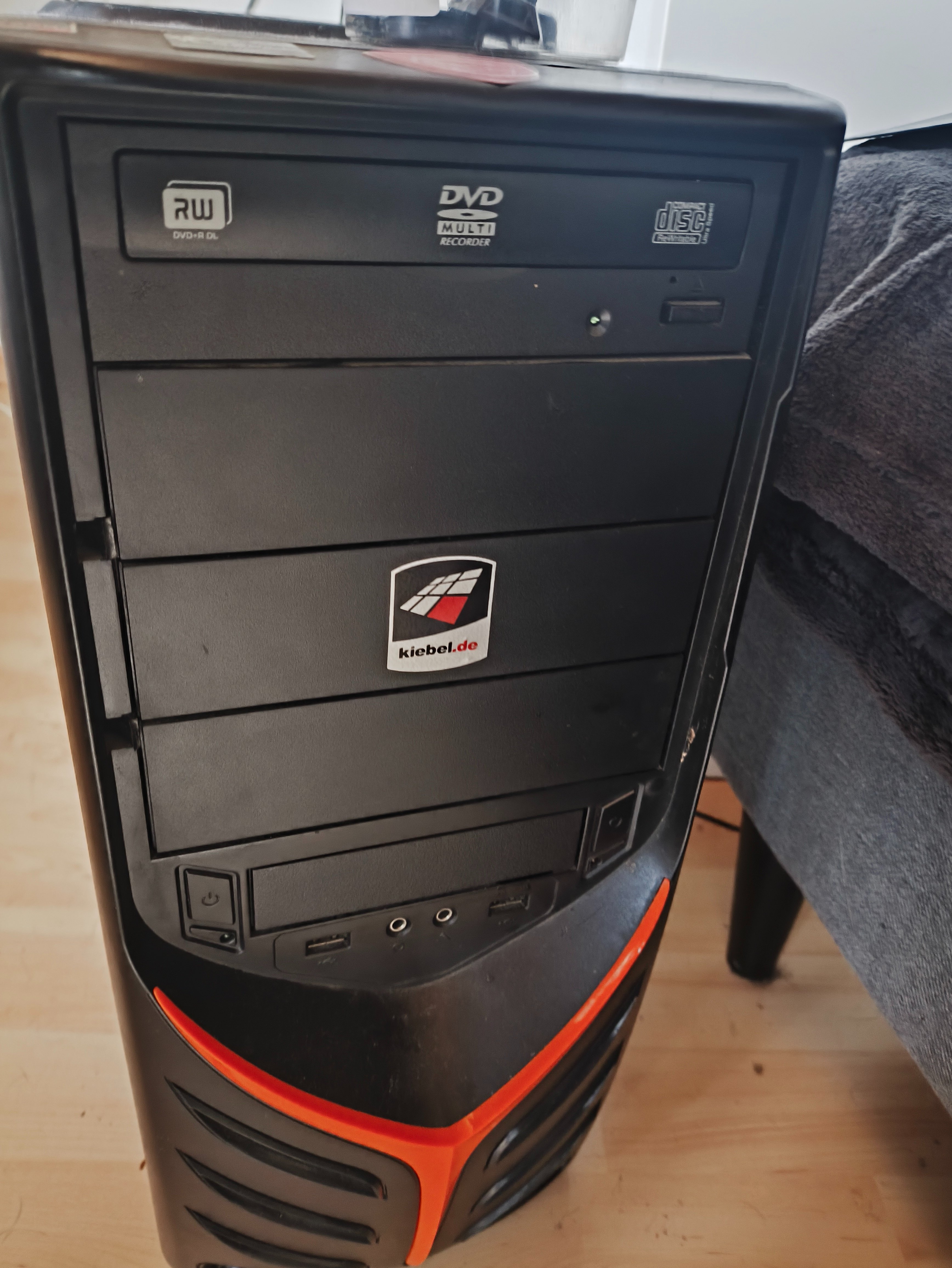

Was ist es denn für ein Gehäuse?
Und kannst du vielleicht Fotos vom Innenraum des PC machen?

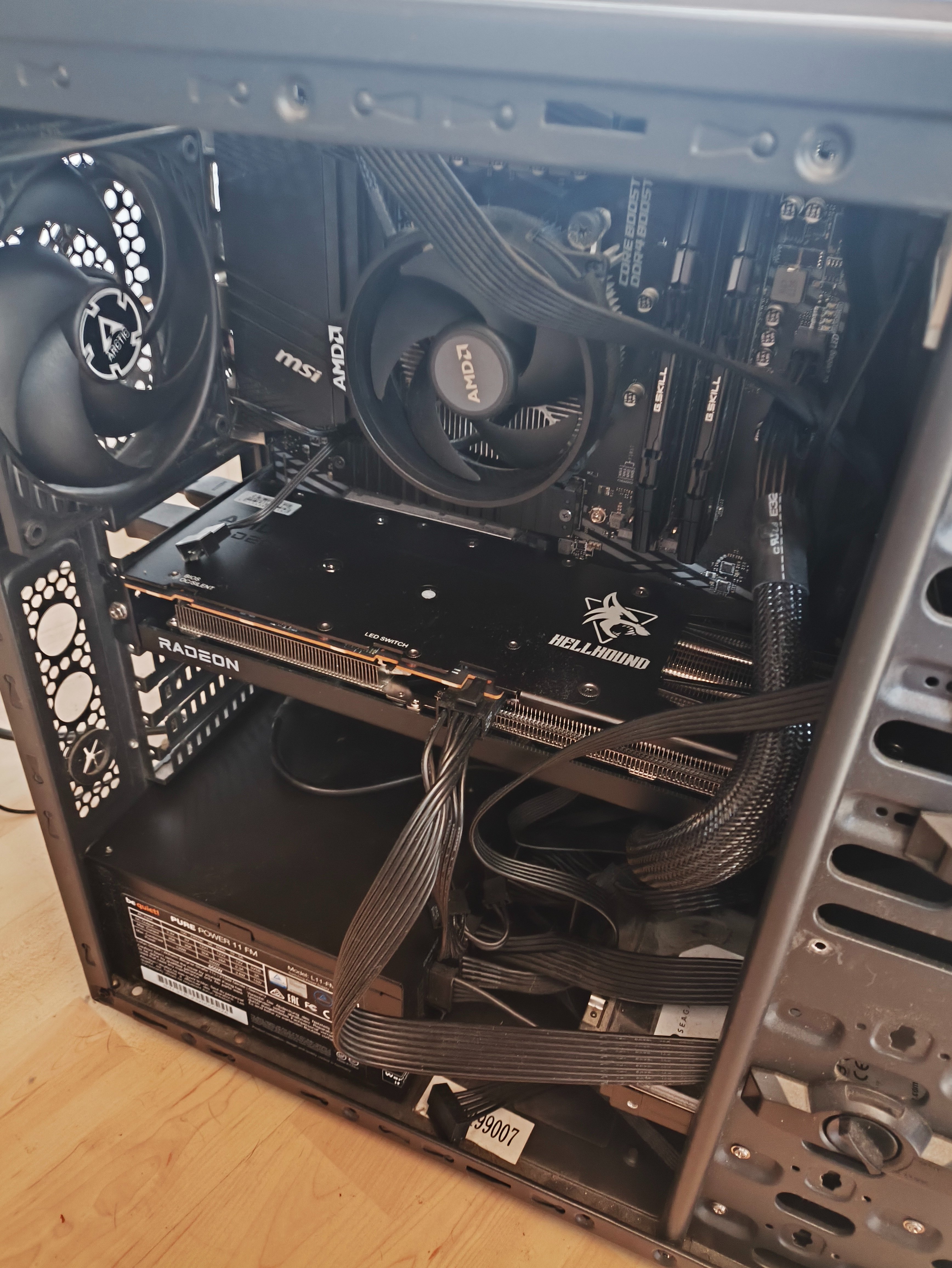

Leider kenne ich den Hersteller bzw. das Modell nicht. Das Gehäuse besitzt einen Frontlüfter als Ansaugung und einen Hecklüfter als Abluft. Fotos vom Innenraum habe ich angehängt.
Bitte Fotos vom Innenraum.

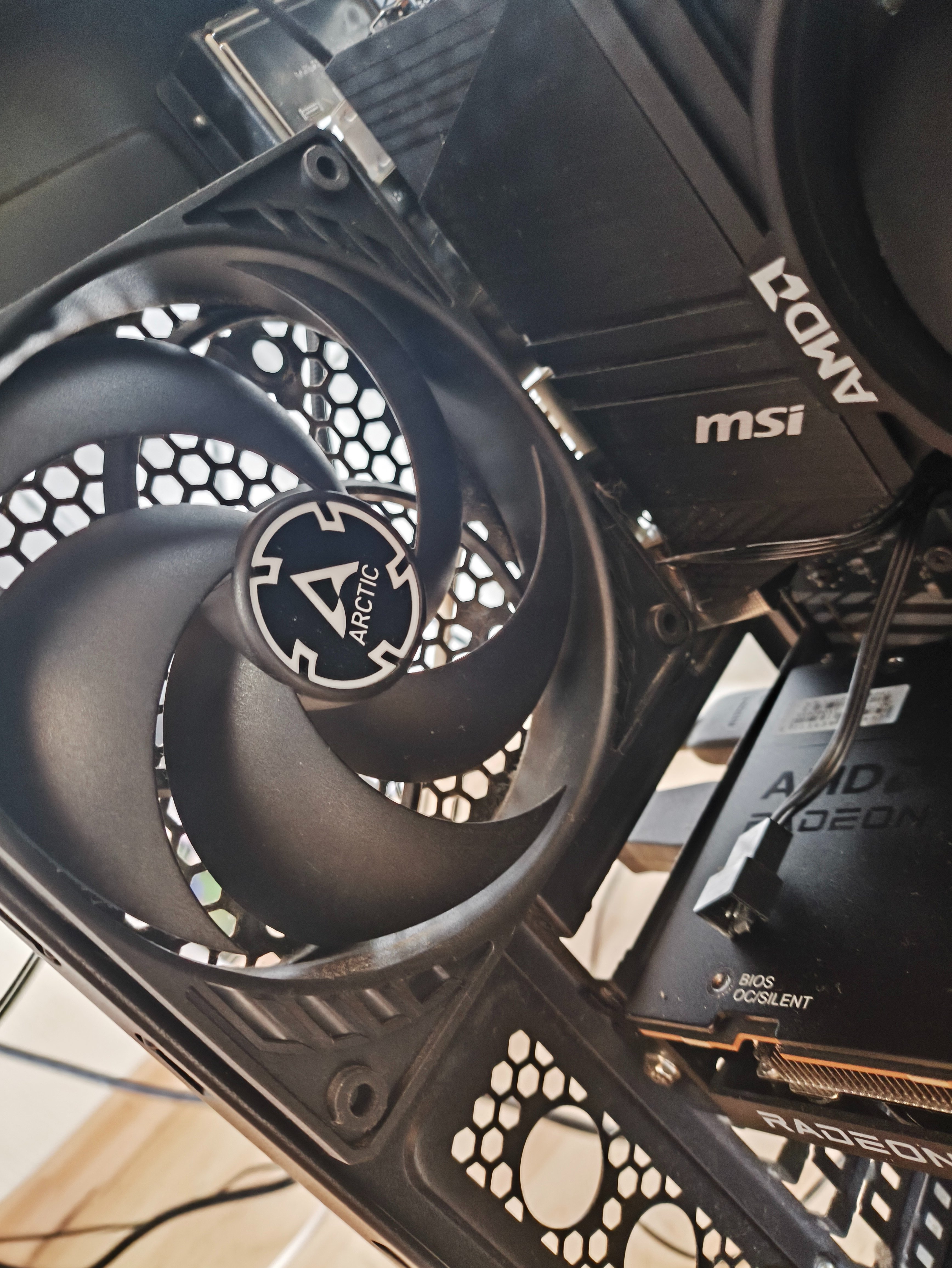

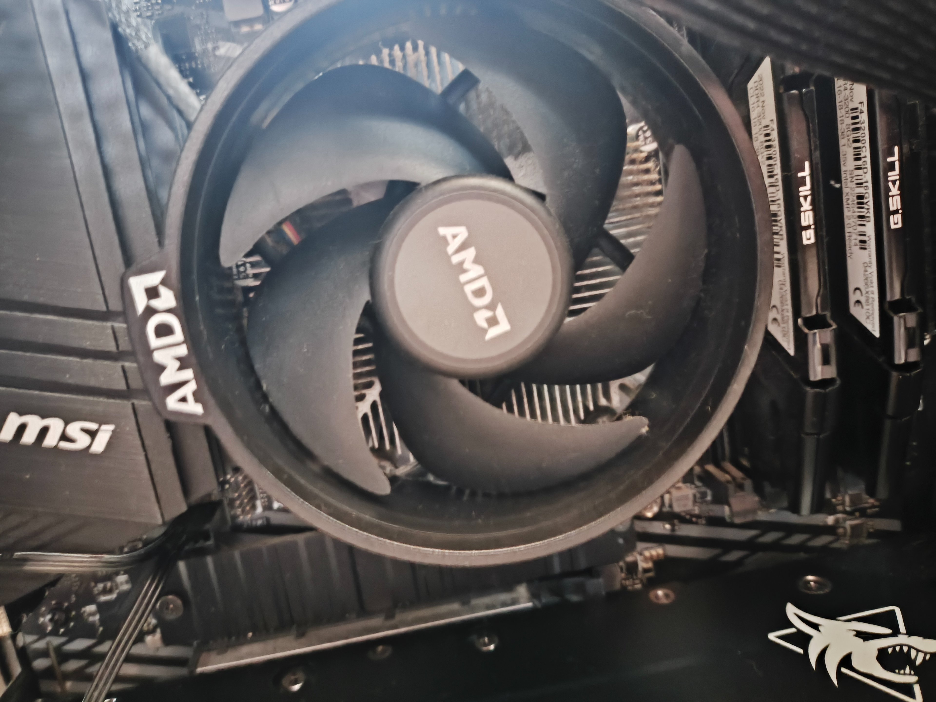

Sind im Anhang. Man sieht dort den CPU-Kühler, die Grafikkarte sowie die Position der Gehäuselüfter.
Bitte Zu- und Abluft überprüfen.
Der Frontlüfter saugt Frischluft an, der Hecklüfter bläst die warme Luft nach hinten aus. Die Luftströmung sollte also grundsätzlich korrekt sein.
Bilder kommen sofort.
Ich habe bei dem Gehäuse noch die Option oben einen Lüfter anzubringen, sowie linksseitig/Öffnungswand.

Wave2 schrieb:
  • Seitenteil des Gehäuses geöffnet → kaum Unterschied bei den Temperaturen.
  • Zusätzlichen Standventilator auf das offene Gehäuse gerichtet → Temperaturen gingen deutlich zurück.
  • CPU-Lüfter kontrolliert → dreht unter Last mit ca. 2.600 U/min.
Da haben wirs ja schon, es ist offenbar ein Kühlungsproblem.
Ich würde als erstes den CPU-Kühler ausbauen und ihn reinigen, neue Wärmeleitpaste auftragen.
Deine Angabe zum Gehäuse und Lüfter...
Midi-Tower mit 1x Frontlüfter (Ansaugung) und 1x Hecklüfter (Abluft)
... erklärt warum der Ventilator so viel geholfen hat, denn das ist in dieser Hitzewelle ein Flaschenhals, was dein PC zum Backofen macht.
Ein neuer potenterer Kühler wird helfen, aber auch eine bessere Belüftung, eines größeren Gehäuses mit mehr Lüftern.

Der Kühler sollte das normal packen, kann halt schon sein dass die Wärmeleitpaste mittlerweile aufgegeben hat, was allerdings auch auffällt, du hast scheinbar nur einen Gehäuselüfter verbaut, das dürfte beim Spielen einfach zu wenig sein.
Mein Tipp wäre erstmal nach der Paste schauen, und auf jeden Fall auch über ein Gehäuse wechsel mit mehr Montagepunkten für Lüfter nachdenken und nachrüsten.
edit: Sry, nicht alles gelesen, das Gehäuse hat einen Frontlüfter, aber so wie der hinter der Front sitzt bewegt der vermutlich nicht besonders viel Luft, also die Idee mit dem Gehäuse bleibt...
