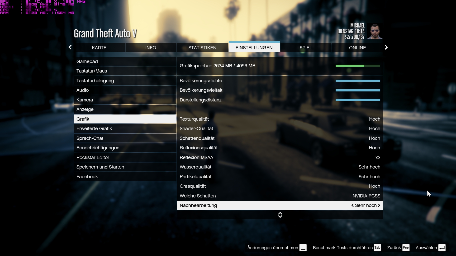

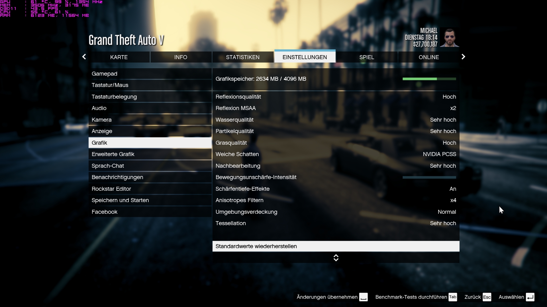

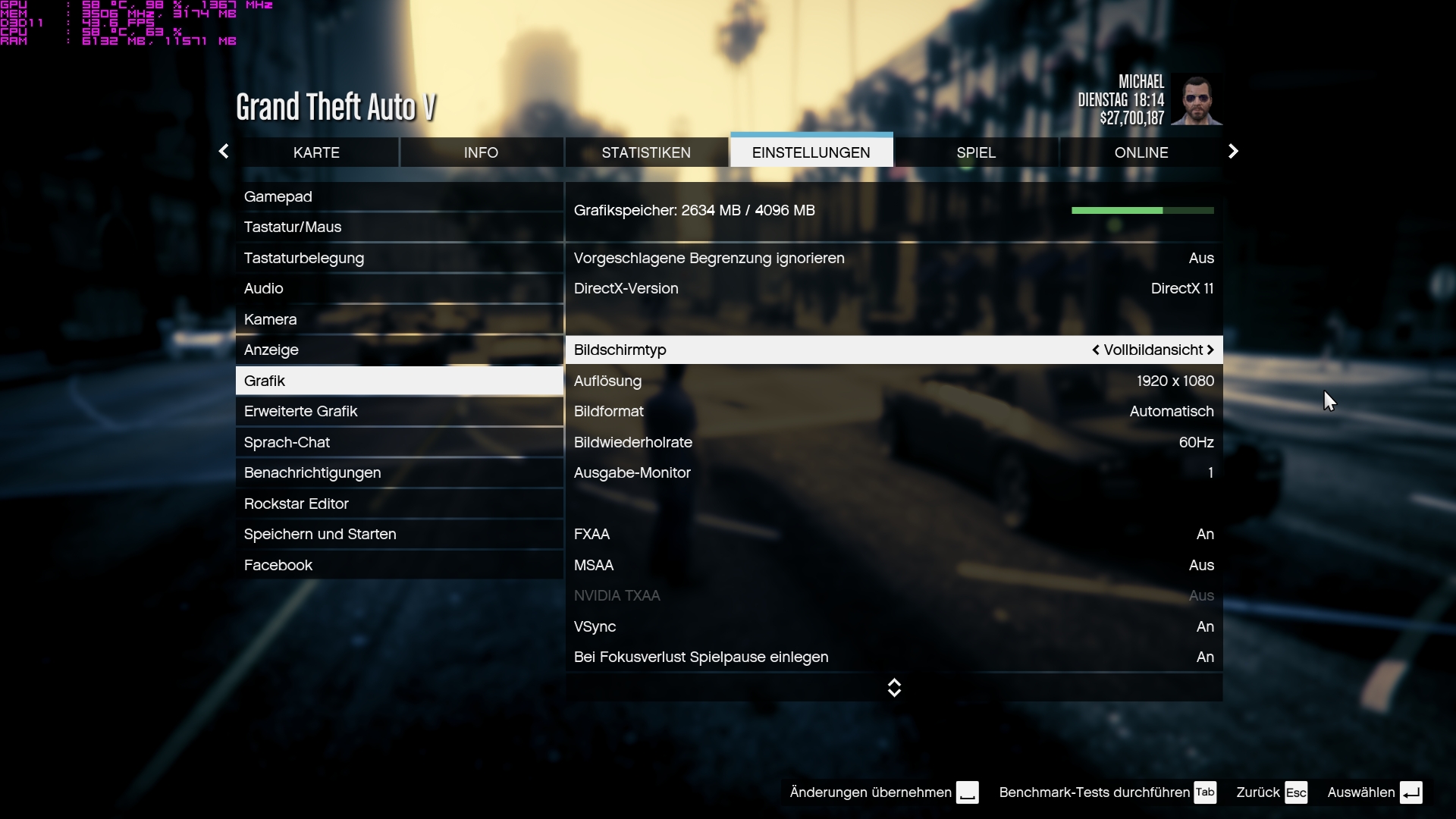

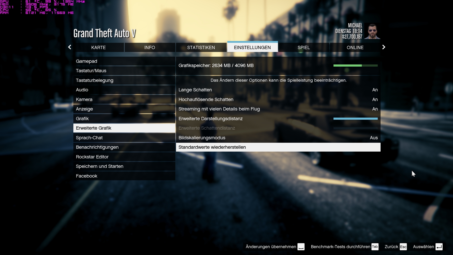

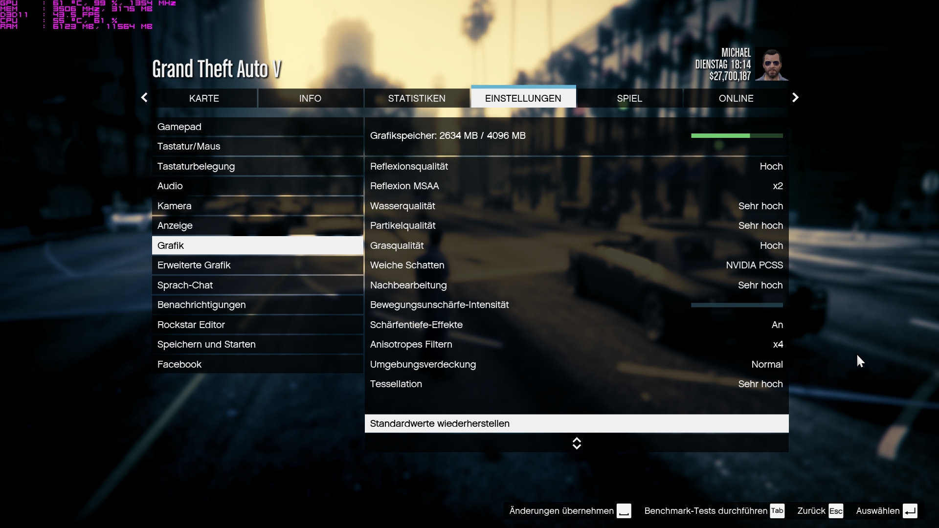

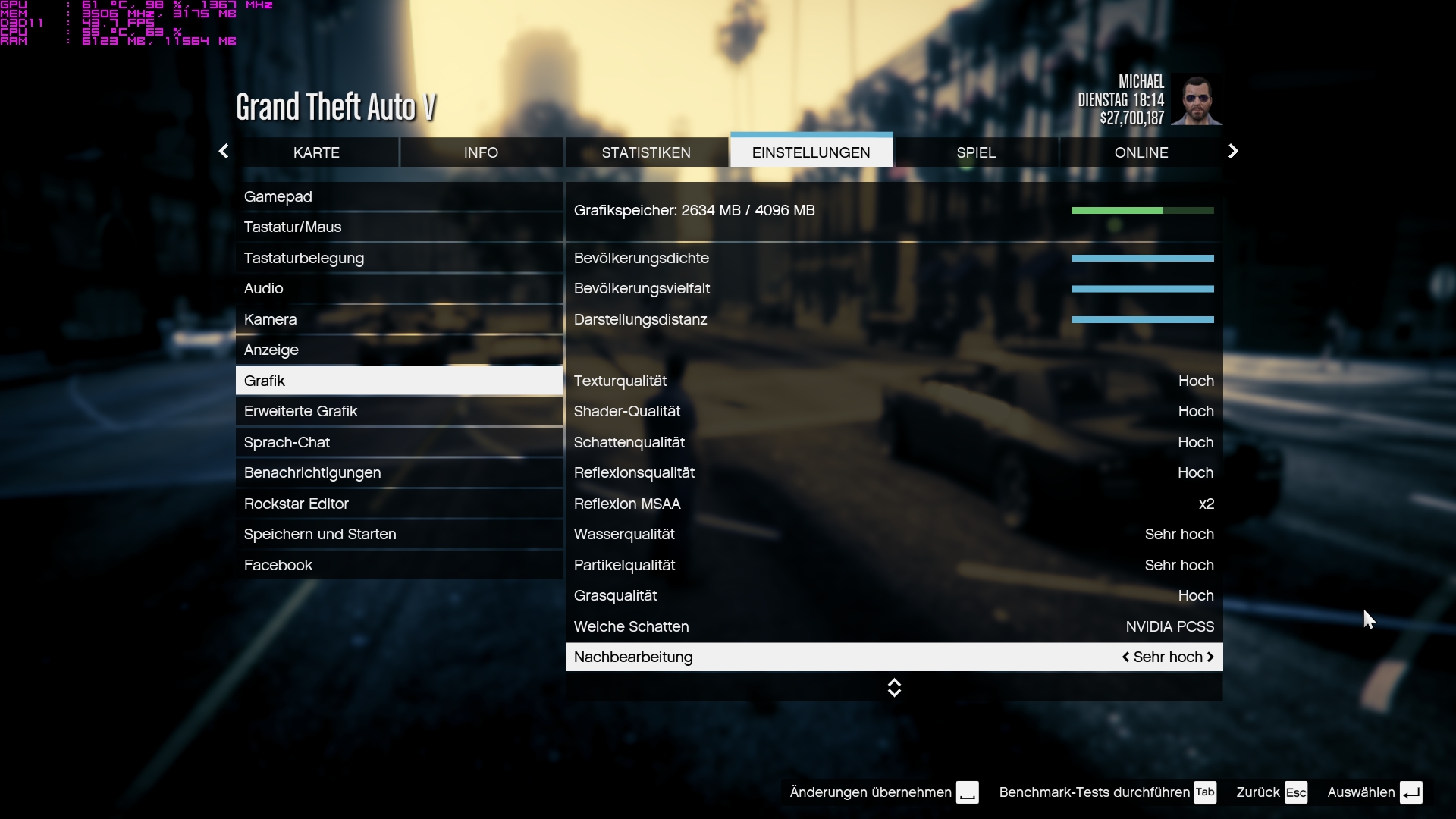

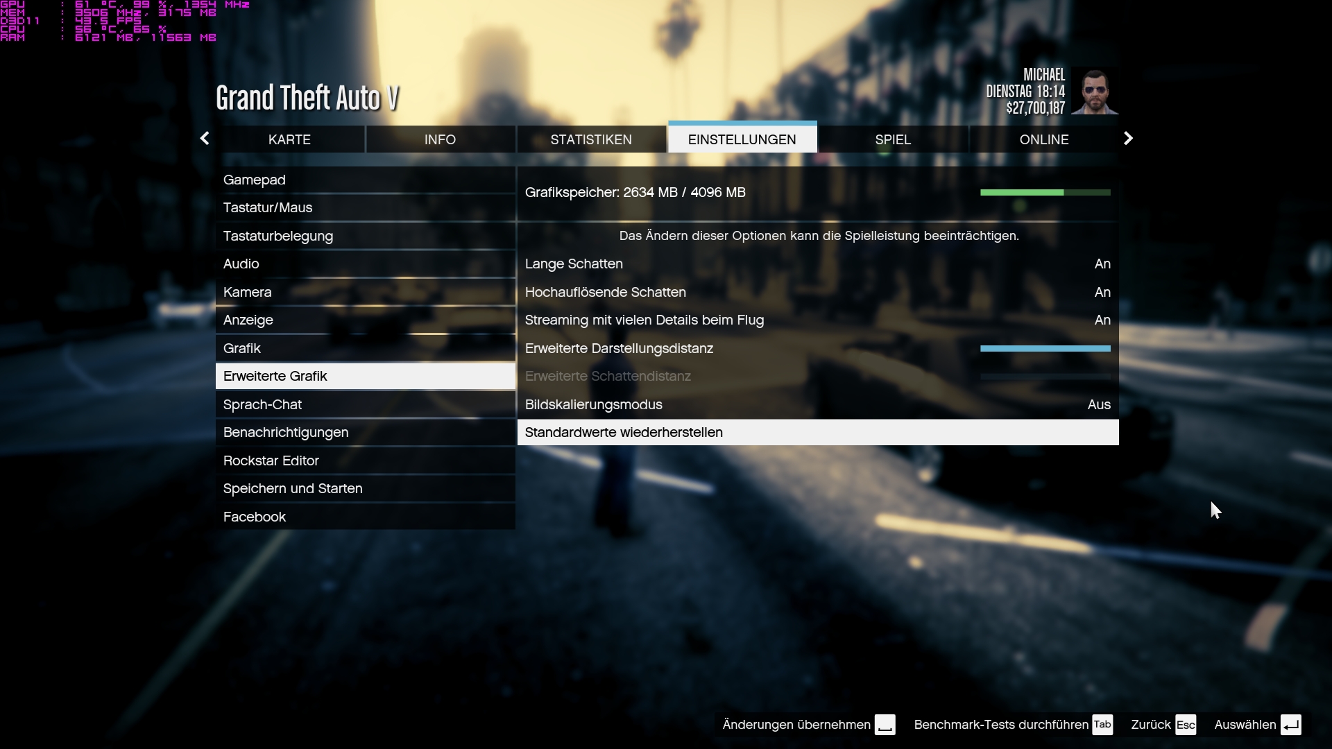

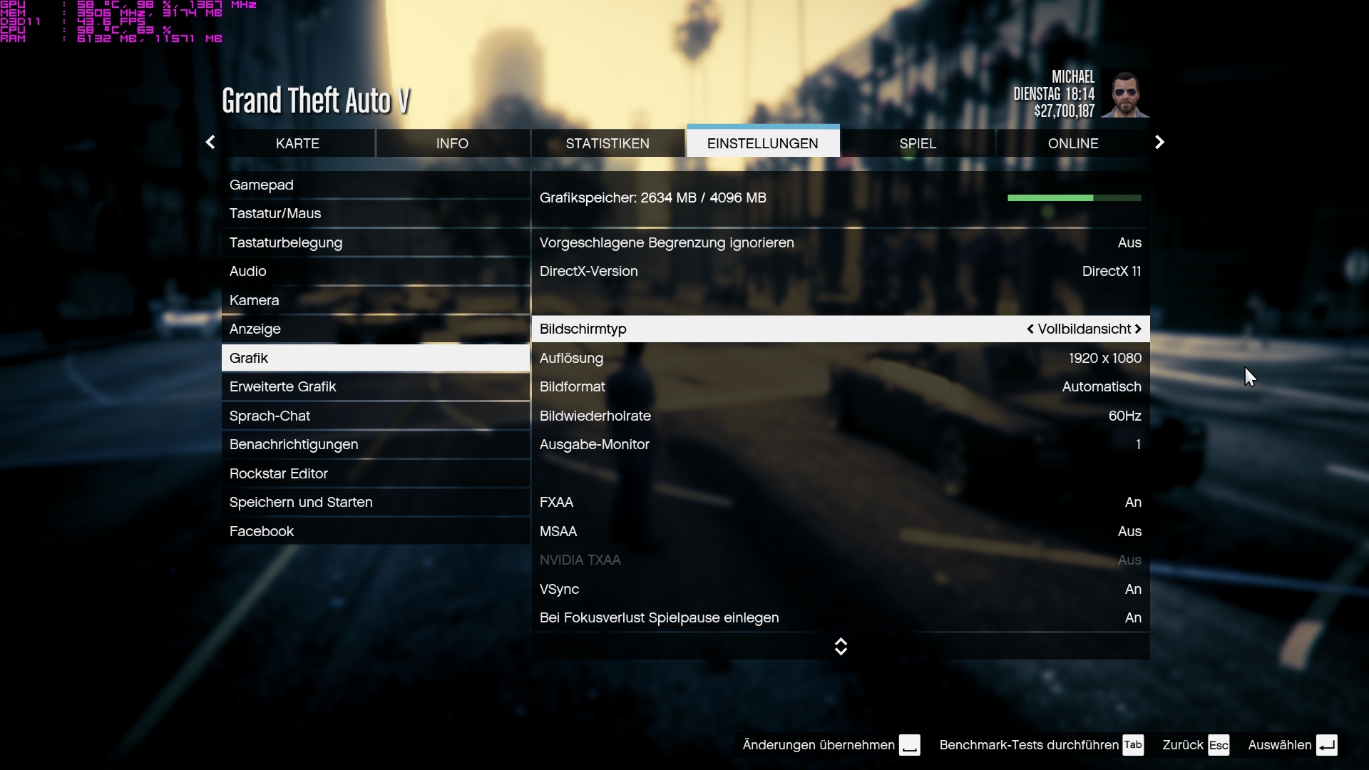

Hier noch Screenshots von meinen derzeitigen Einstellungen:

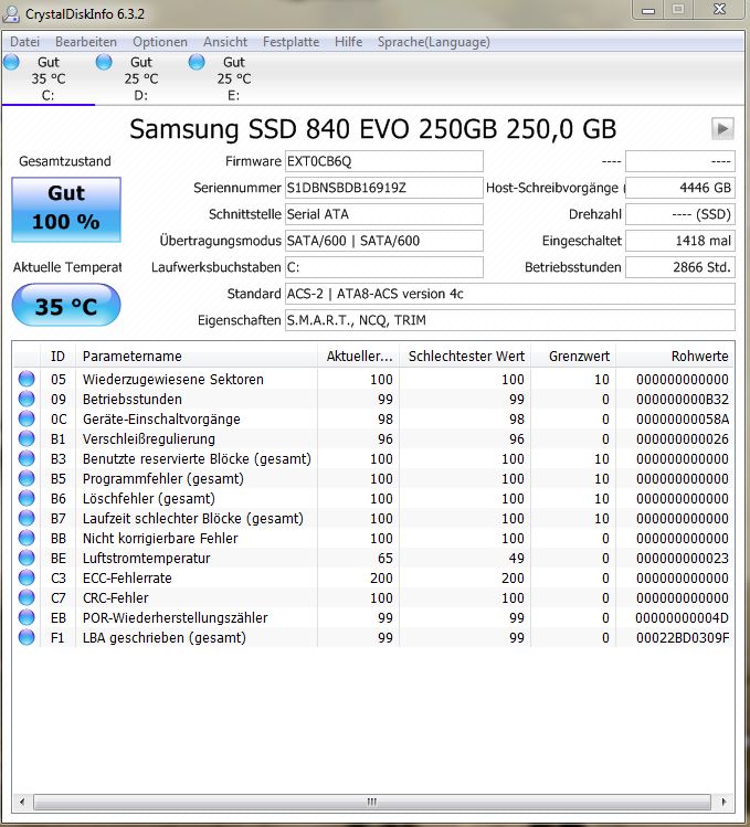

hast du mal den ram und die festplatte wo das game drauf ist auf fehler überprüft?

Habe jetzt nur mit Crystaldisc info drüber geguckt, da ist alles Gut,

ja ich habe die 840 Evo steht ja auch in meiner Signatur, das nötige Firmwareupdate welches nötig war damit die Karte richtig läuft habe ich natürlich schon gemacht.

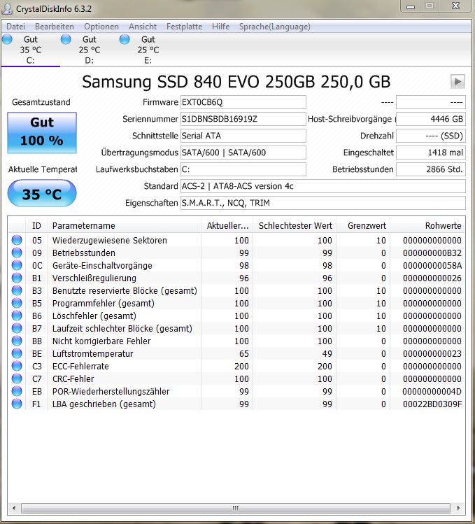

Edit: Hier mal die Werte der SSD:
