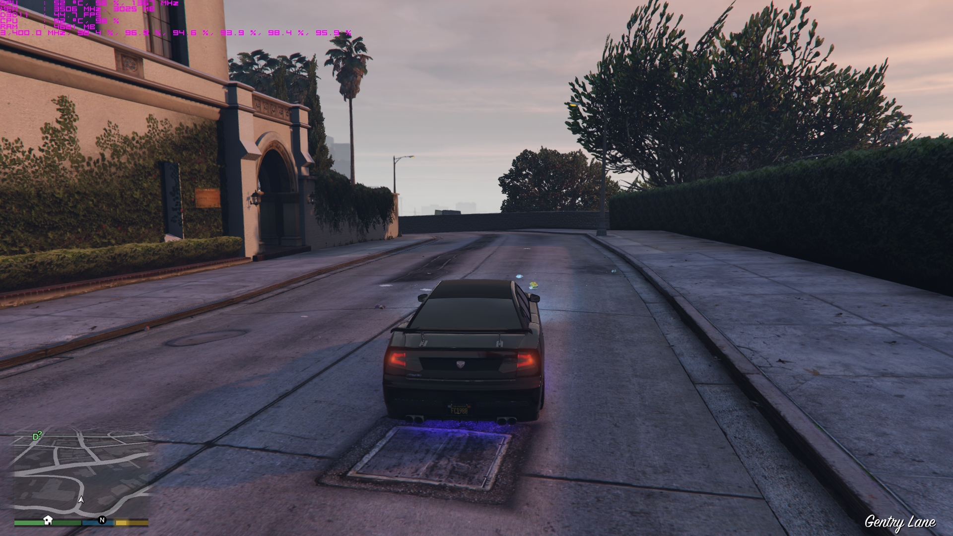

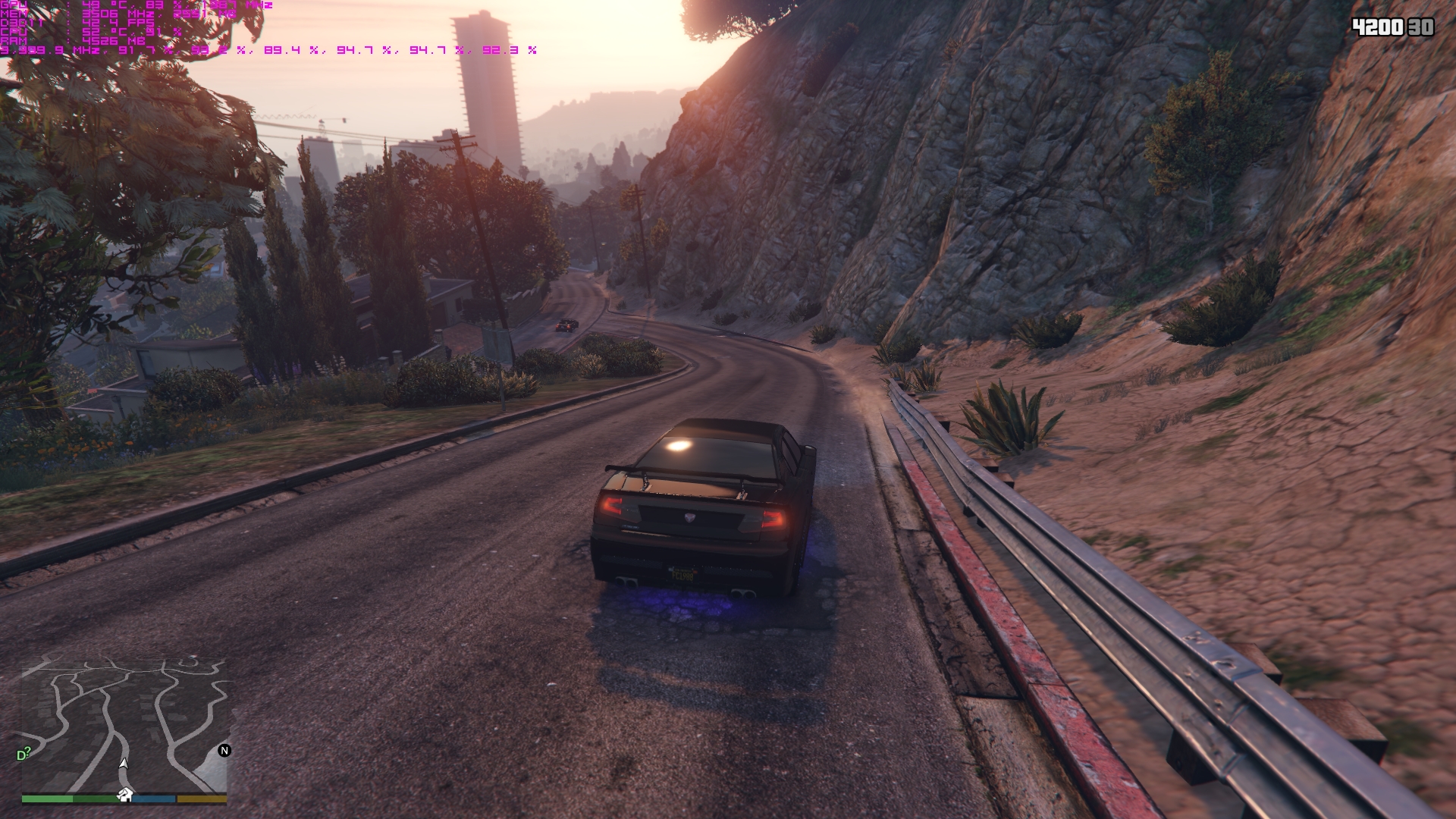

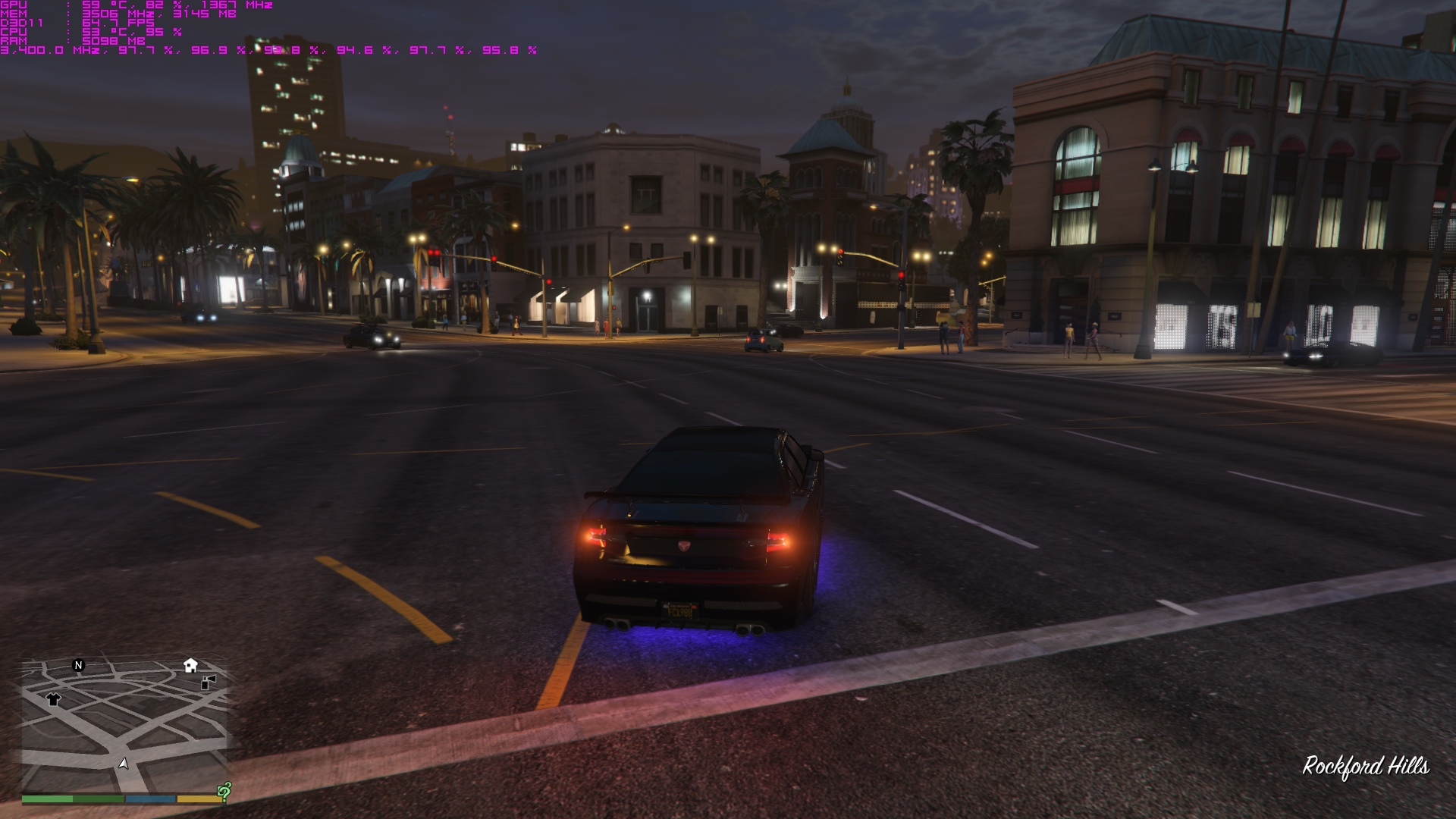

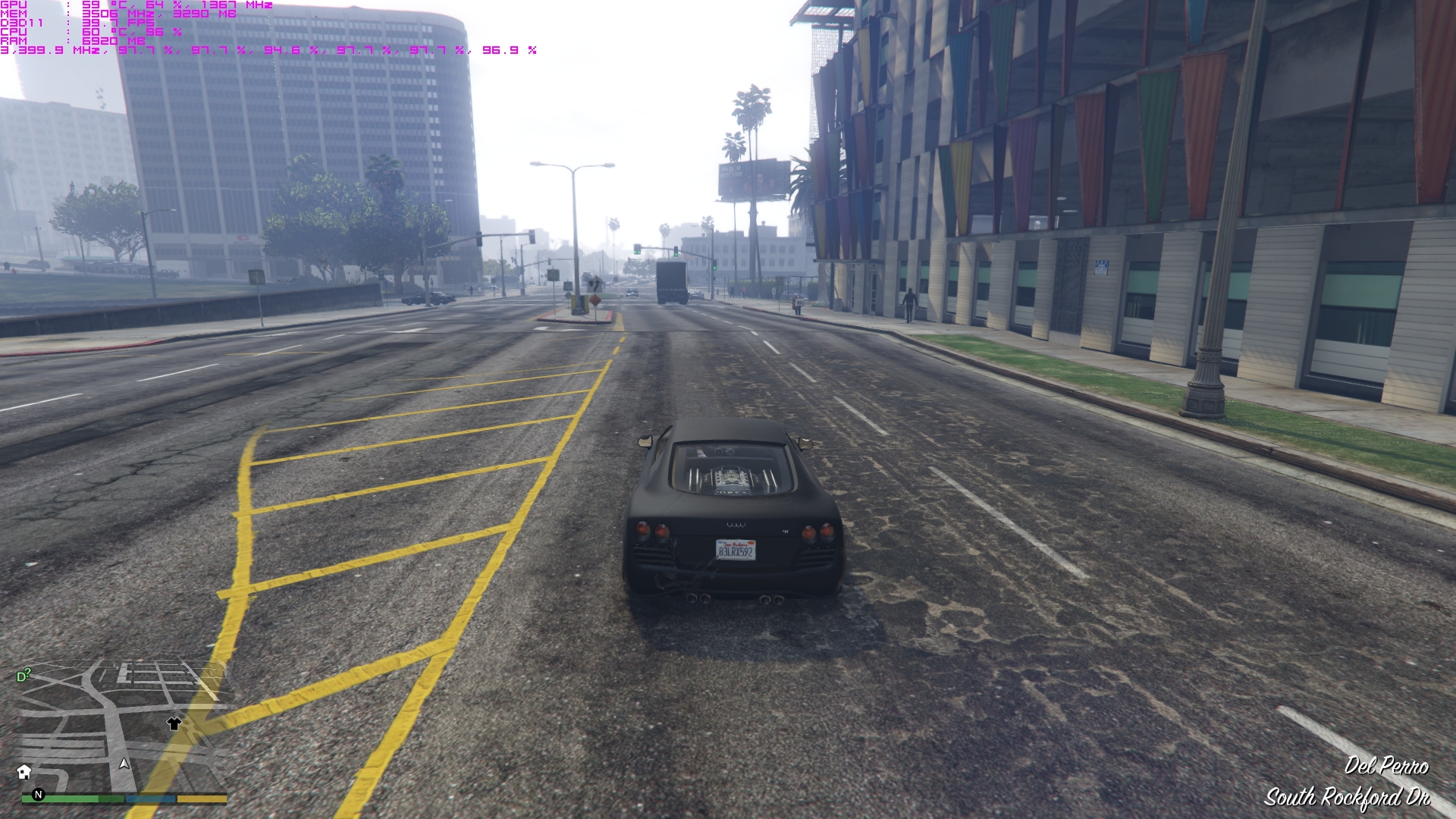

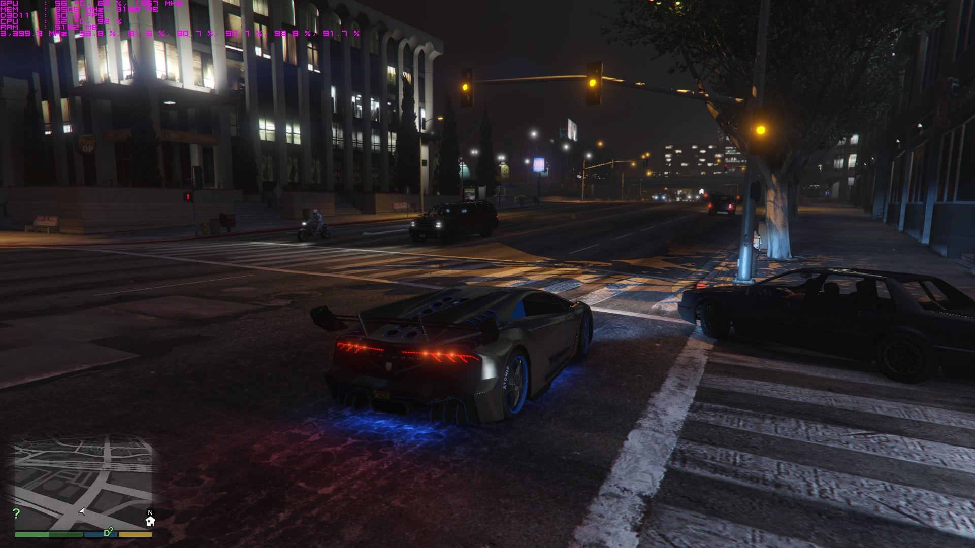

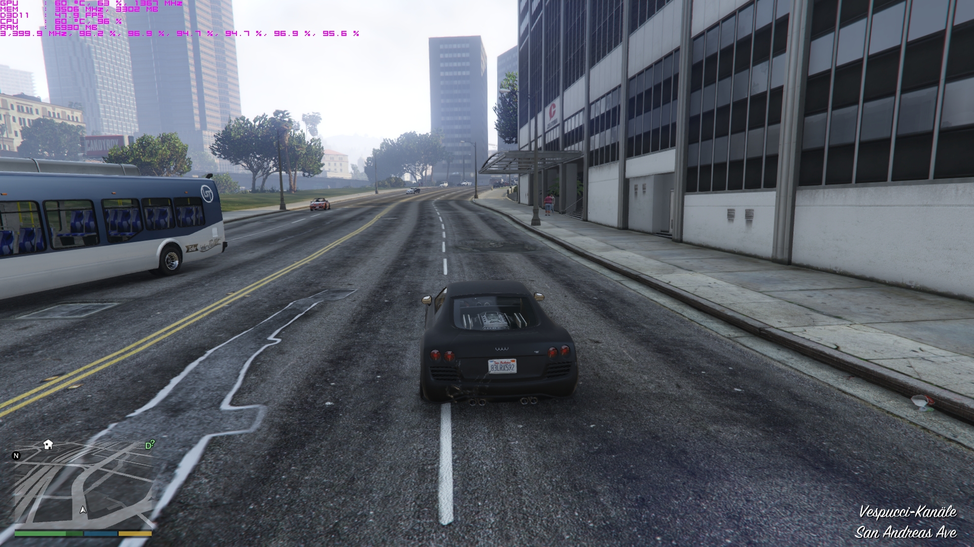

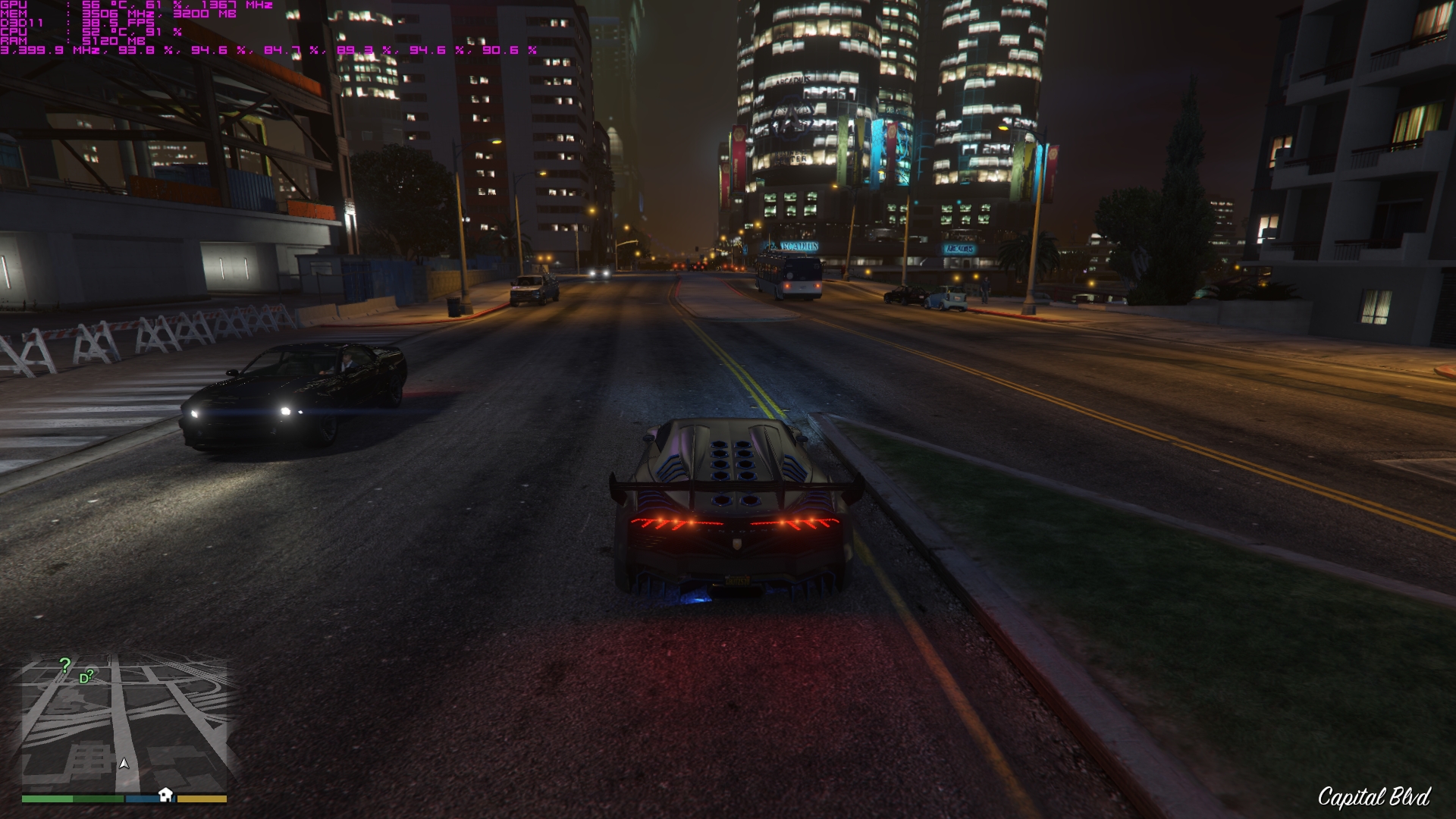

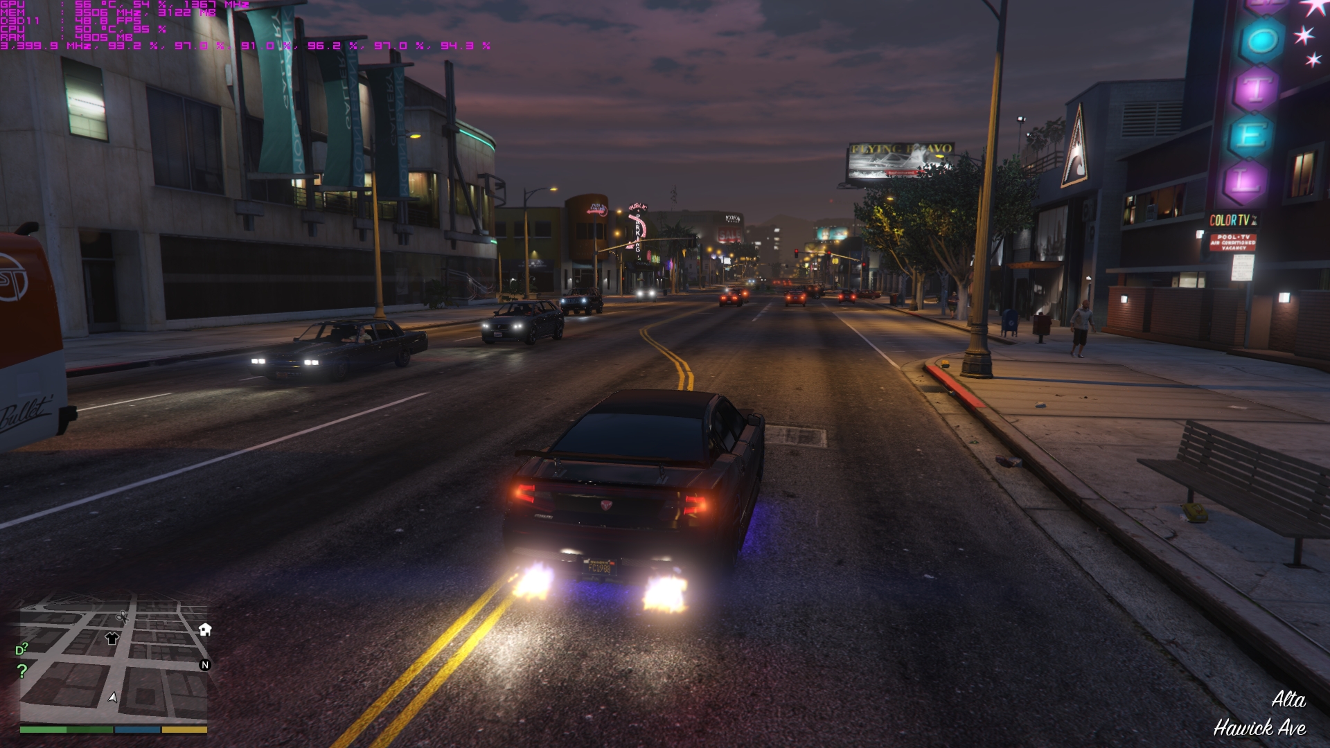

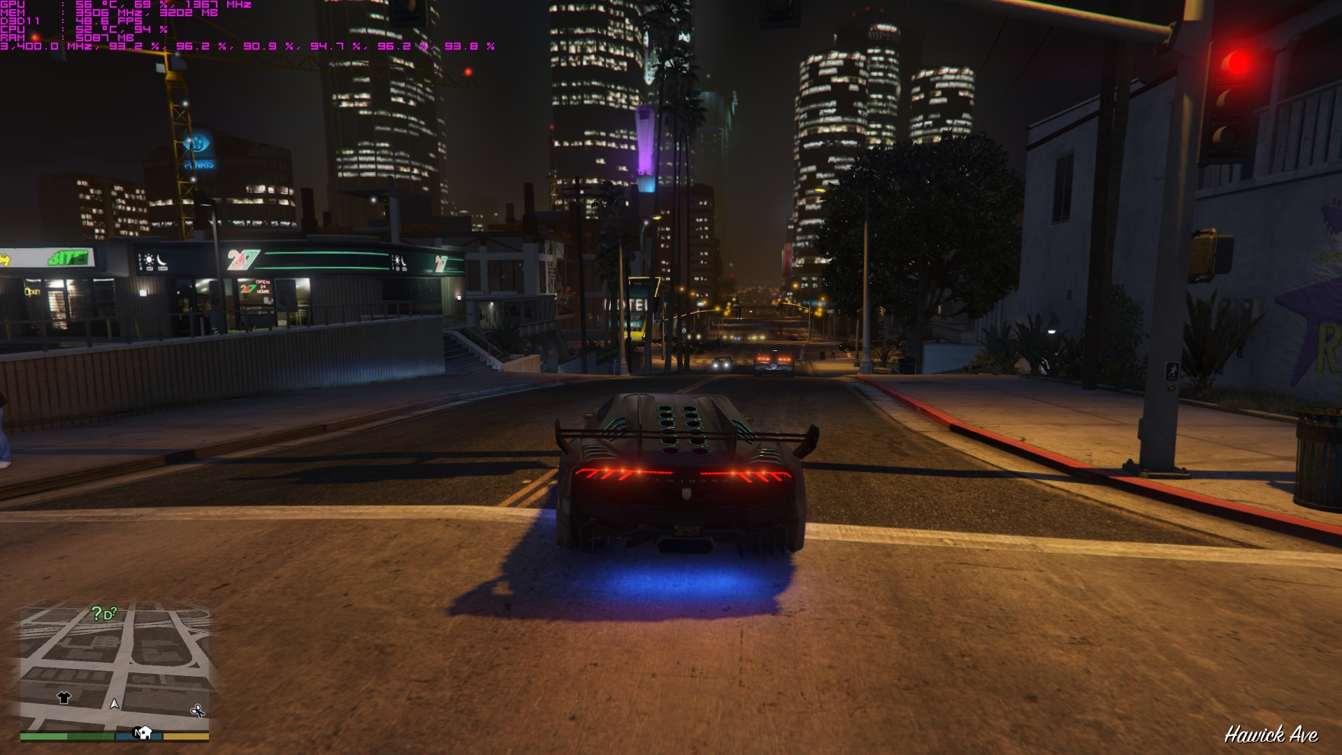

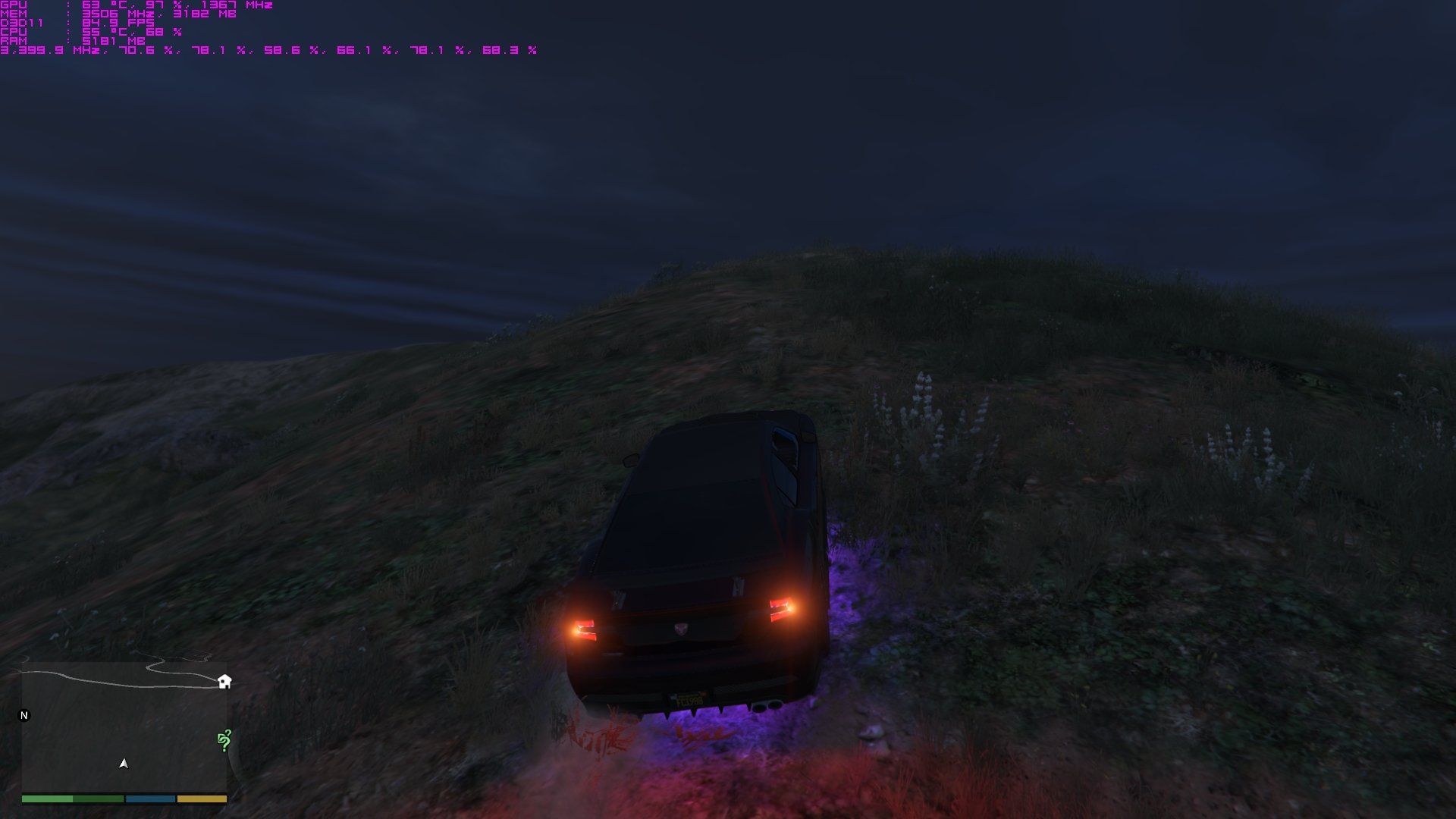

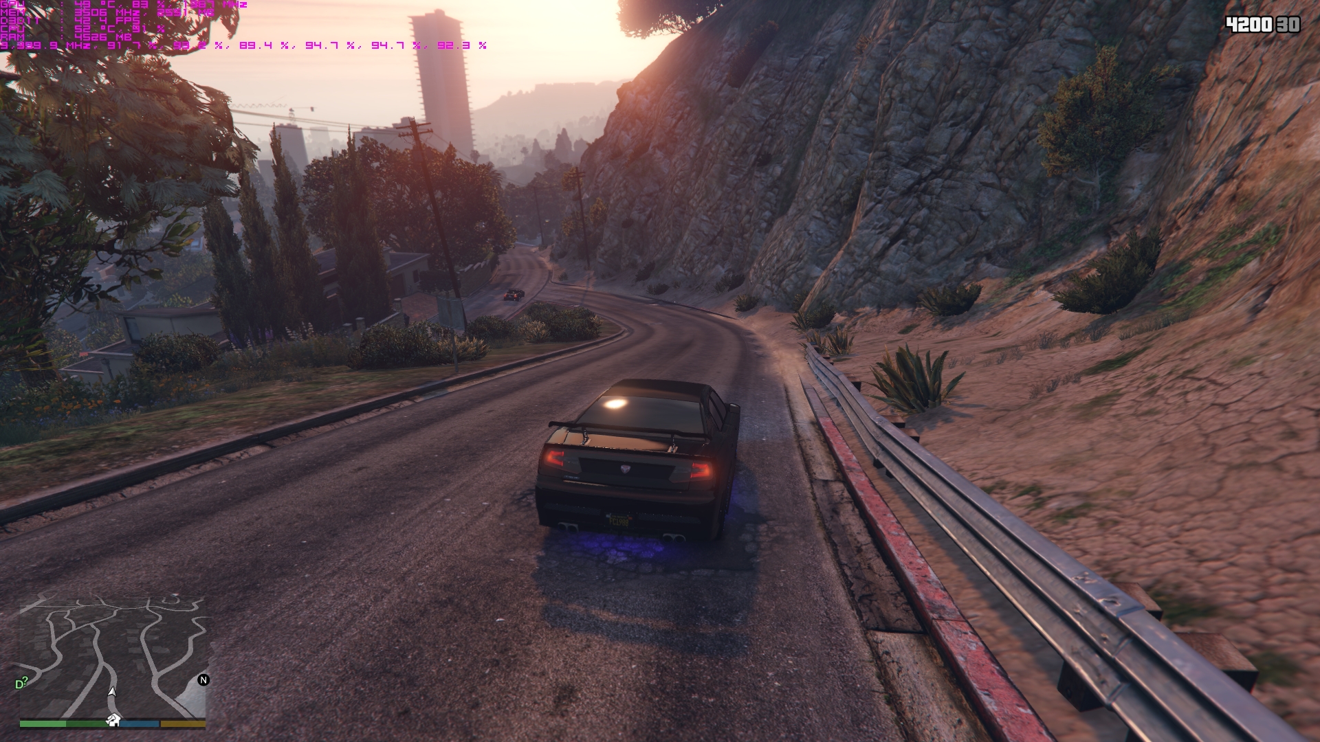

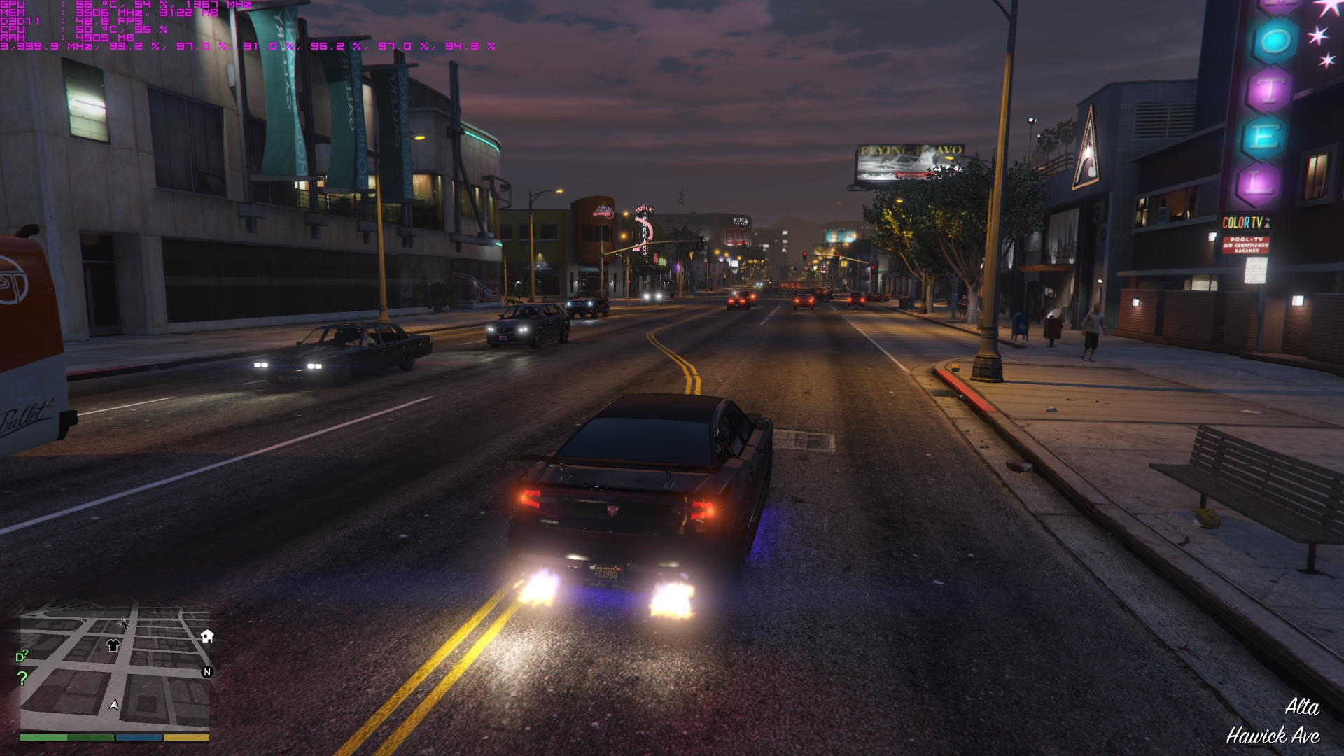

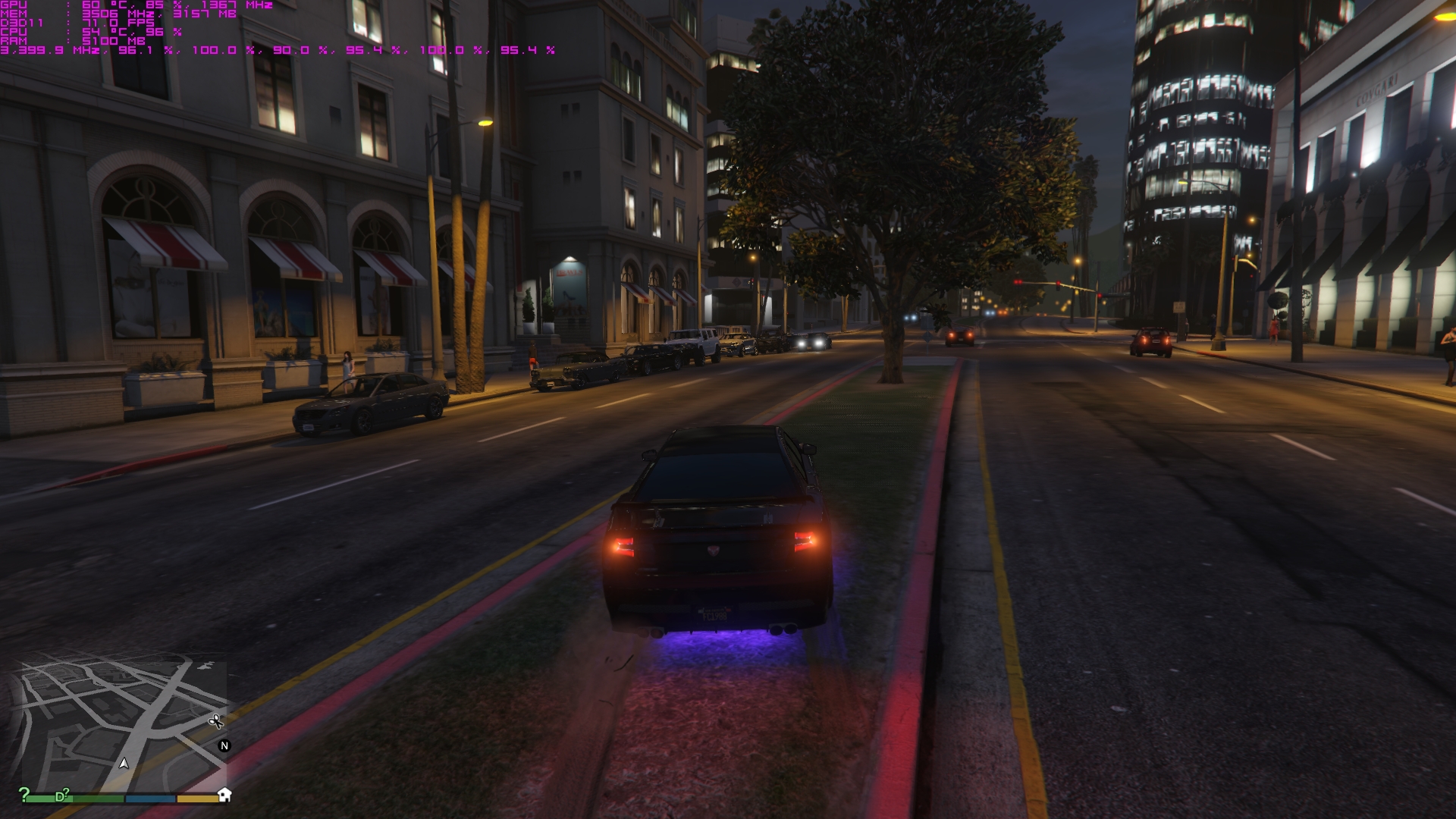

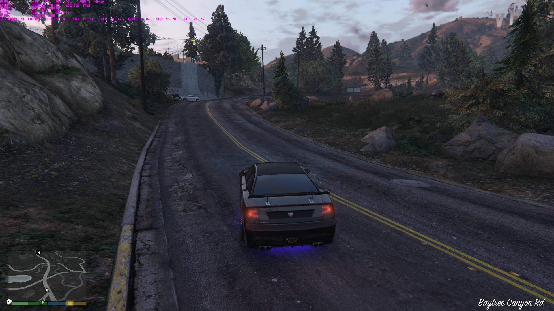

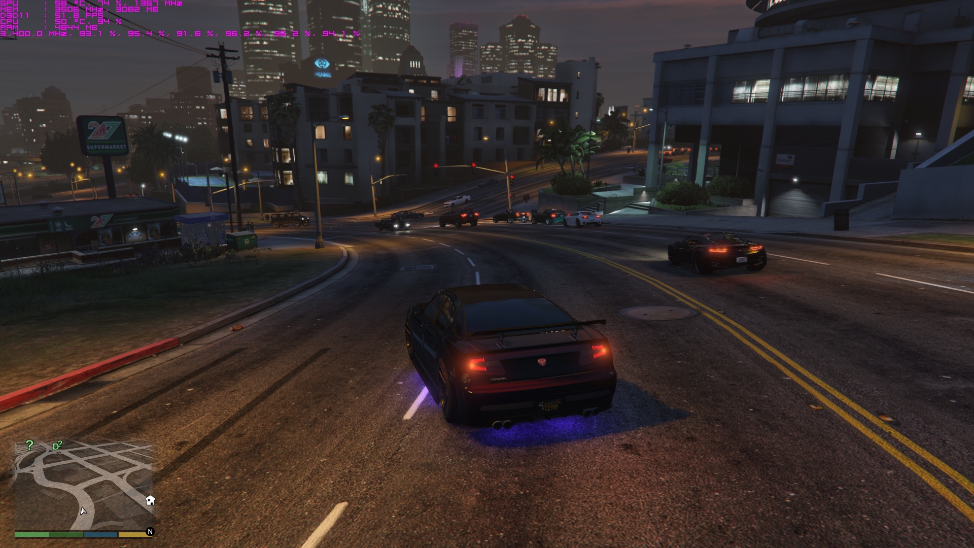

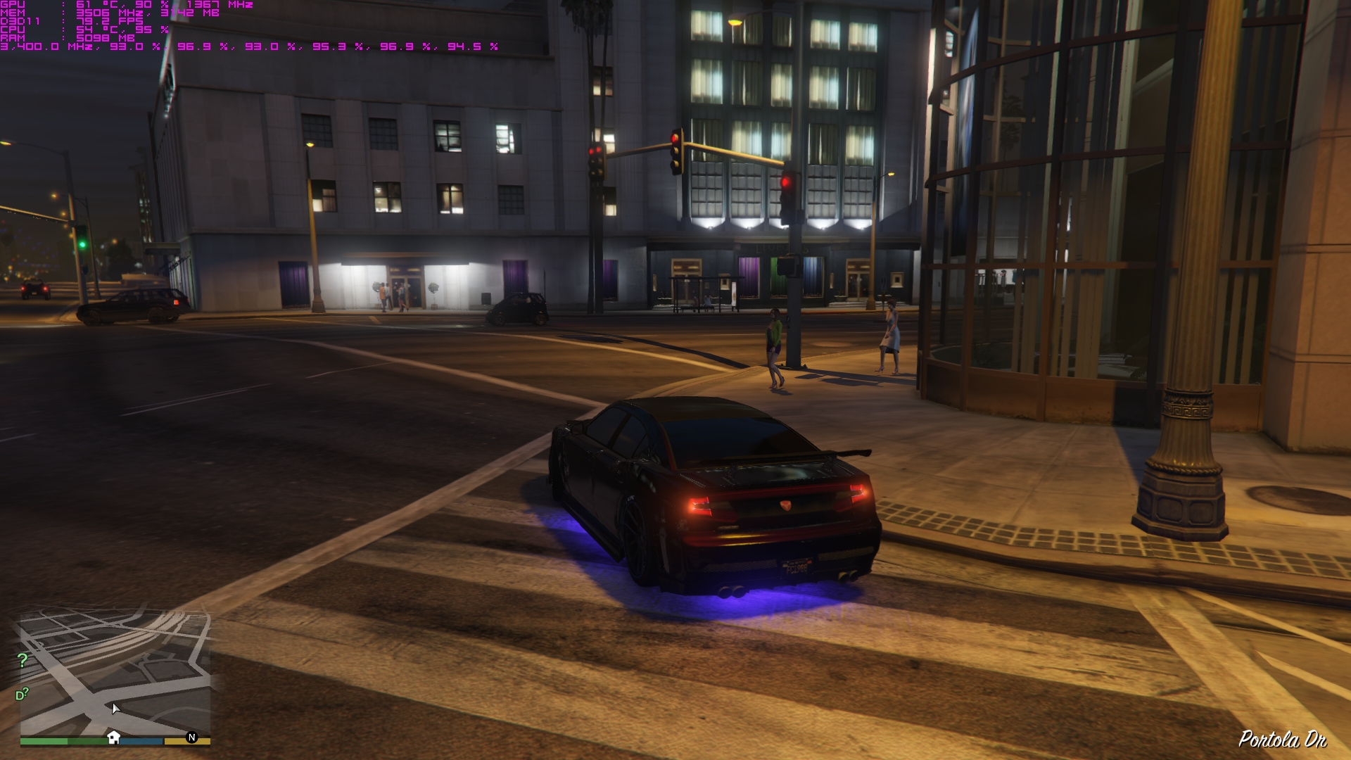

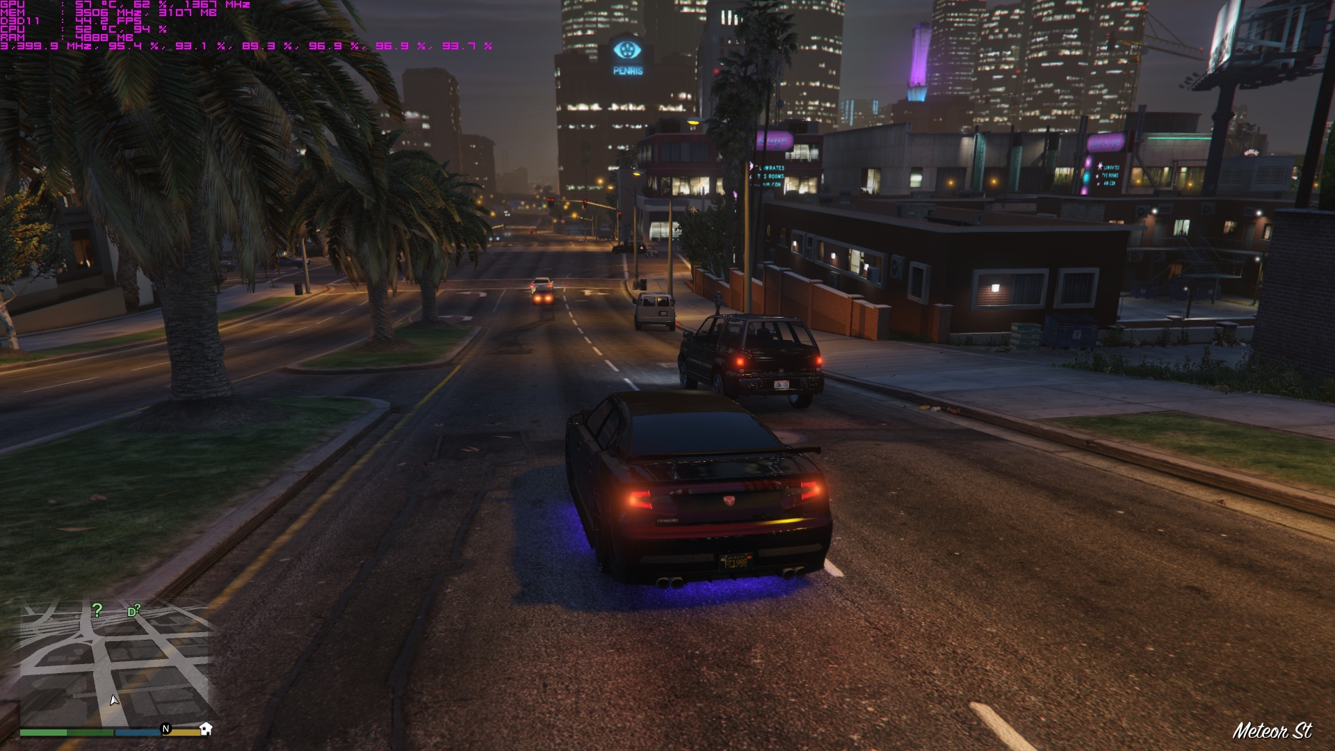

Im Hintergrund läuft außer Afterburner und Avast nichts.

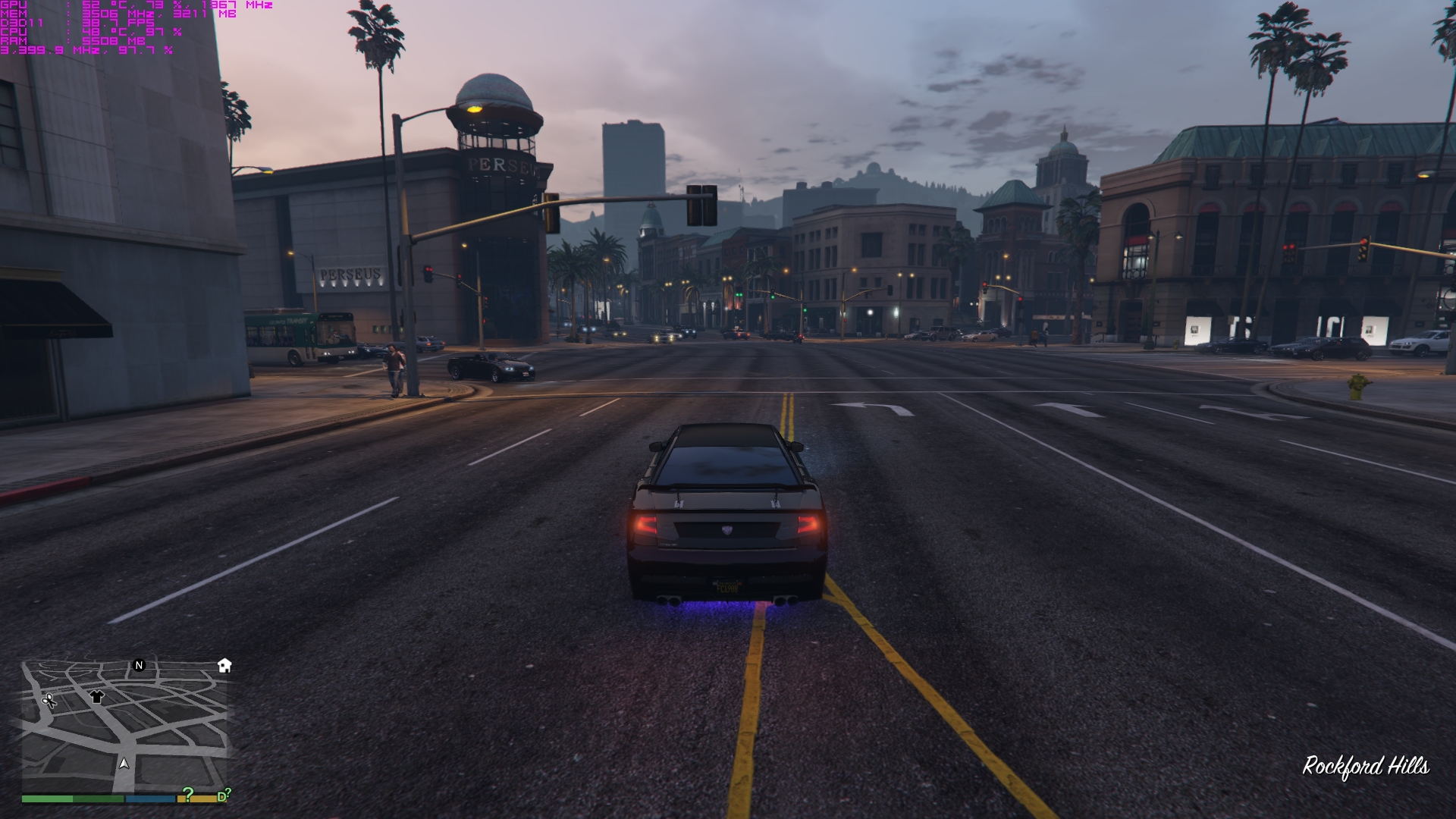

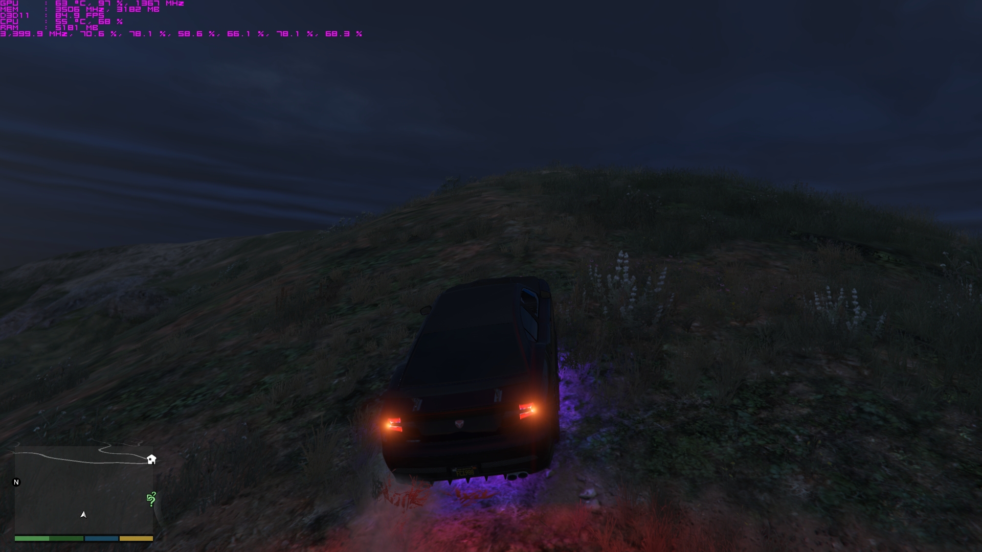

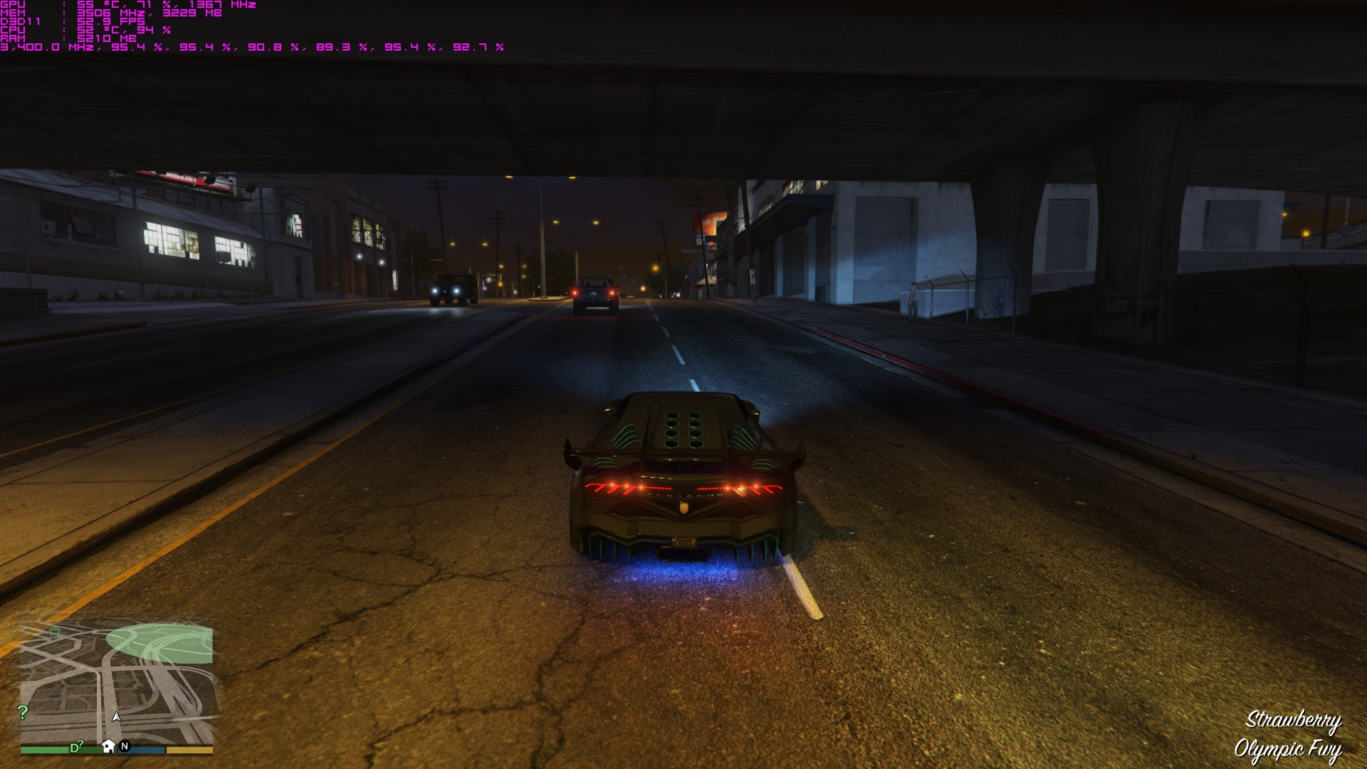

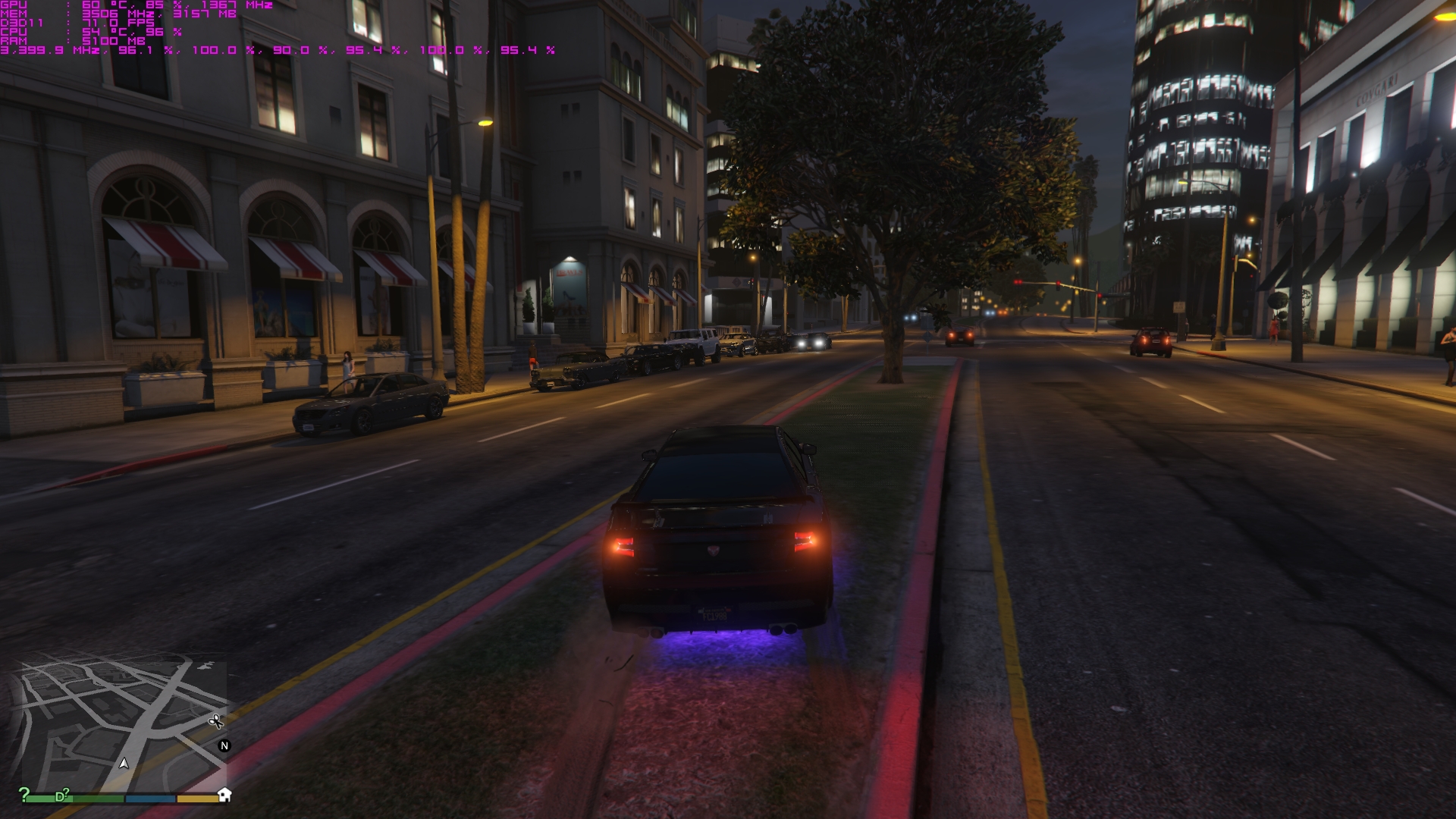

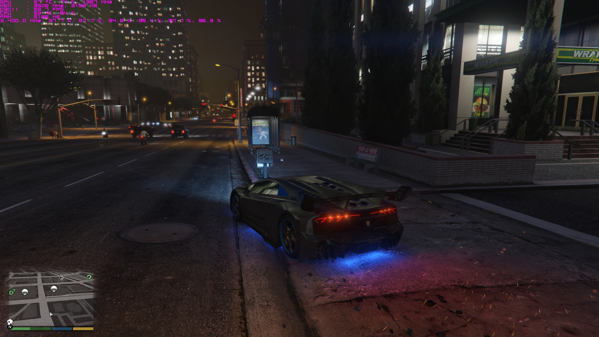

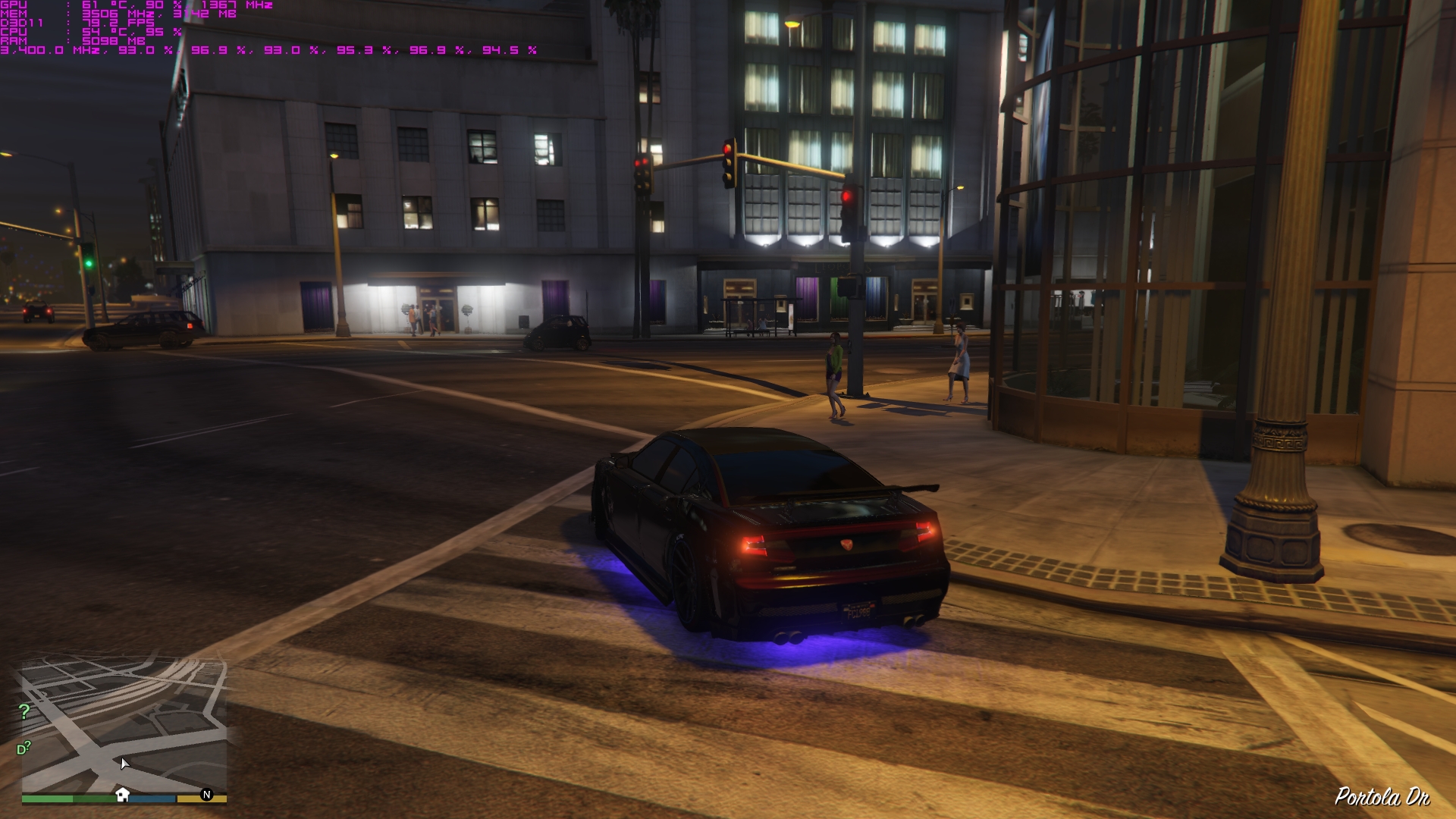

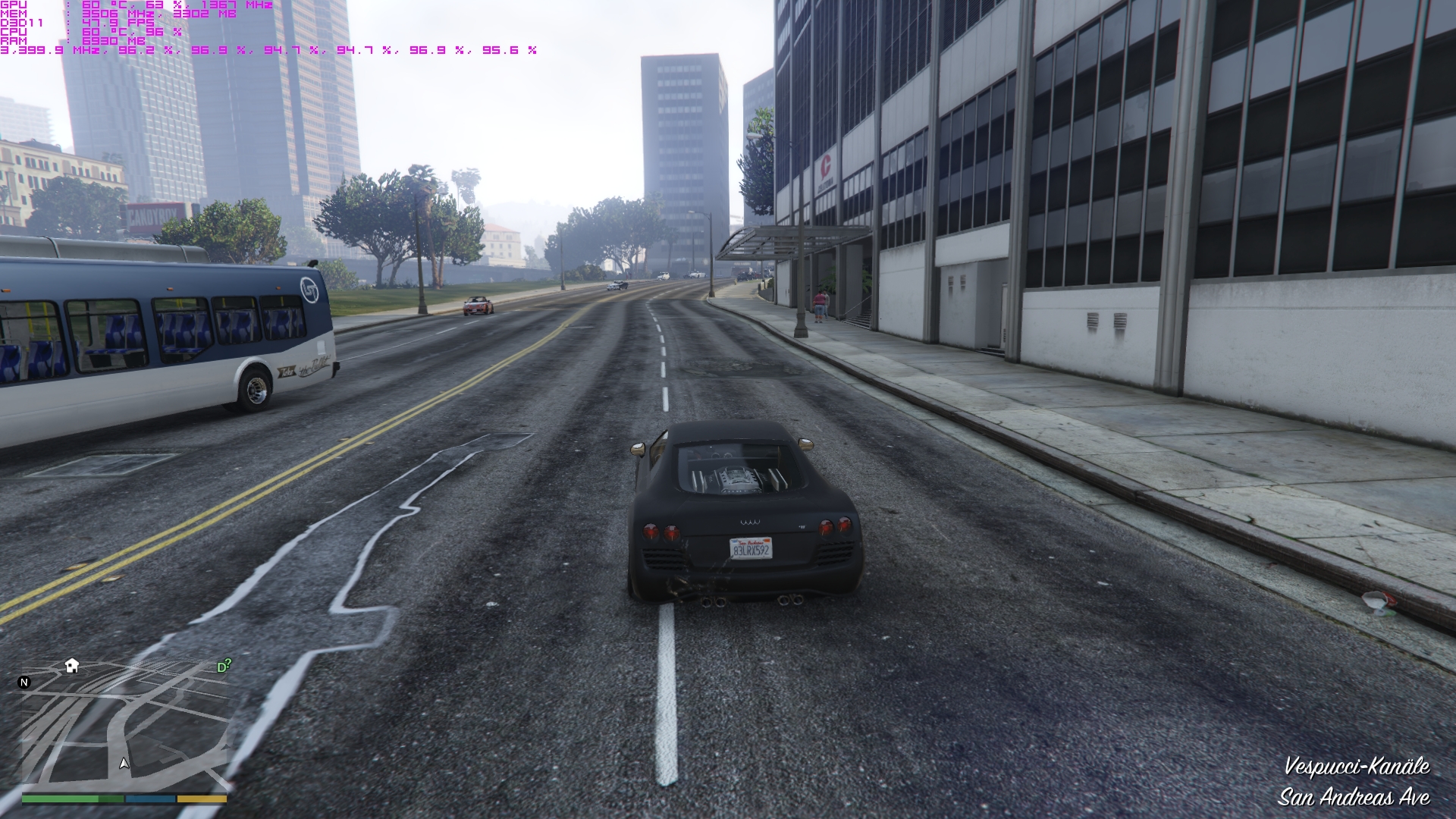

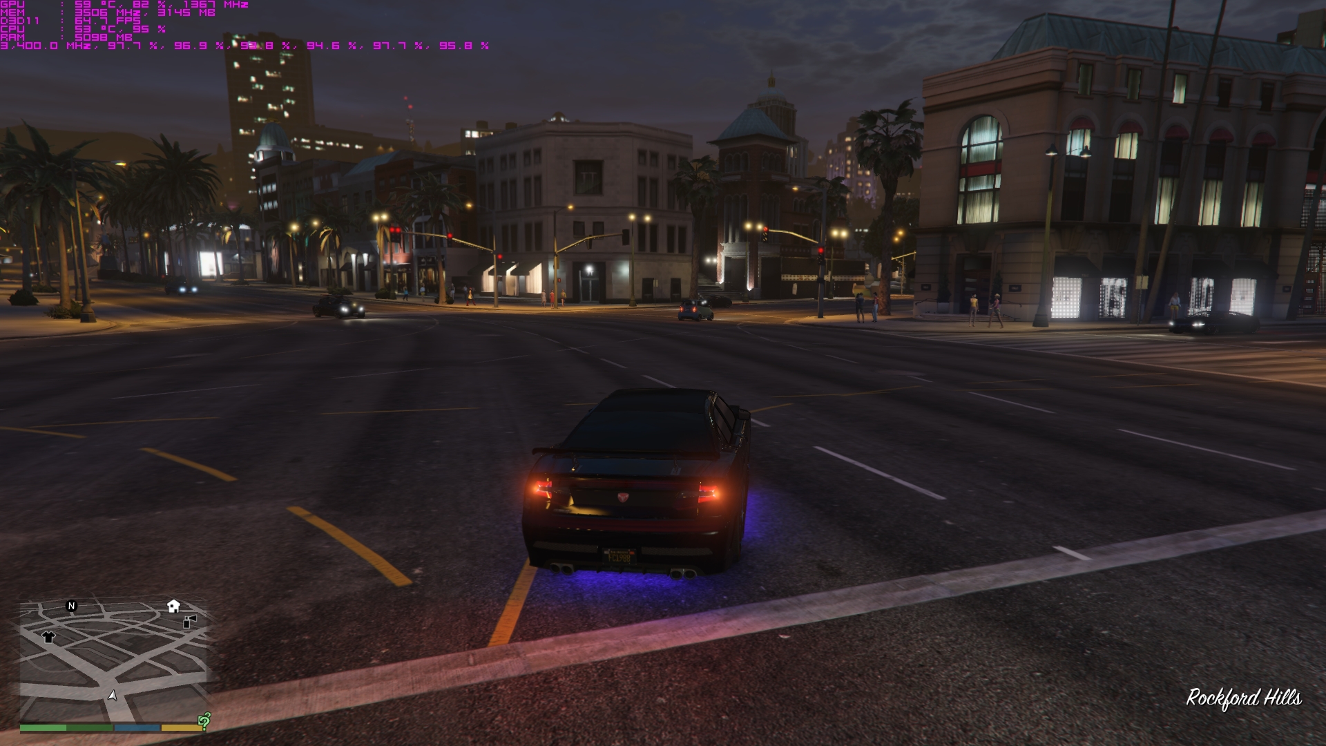

In der Stadt:
Dort ist die CPU immer über 90% das geht bis zu 99%, auch wenn ich einfach nur stehe und die Autos um mich herum fahren.
Die GPU in der Stadt ist zwischen 50% und 85% ausgelastet.

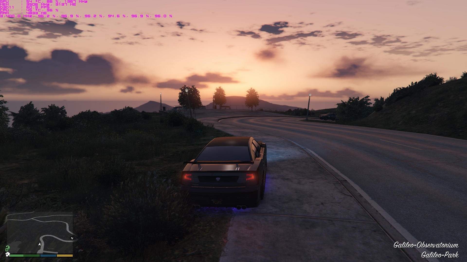

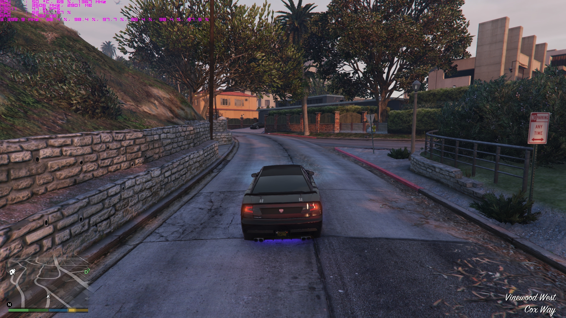

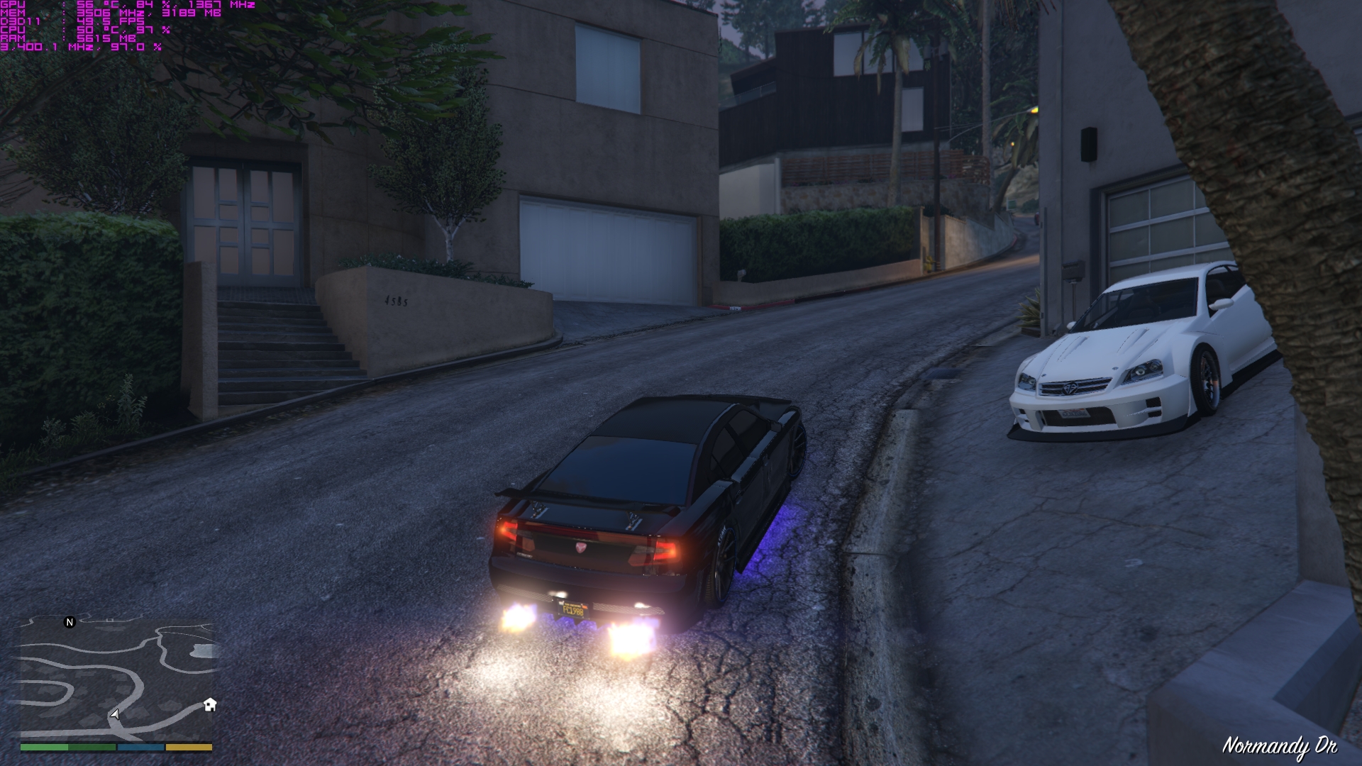

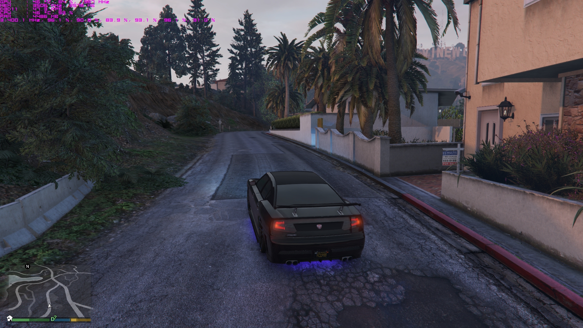

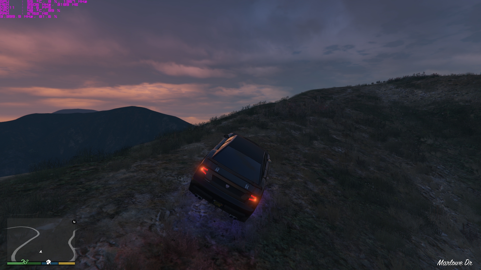

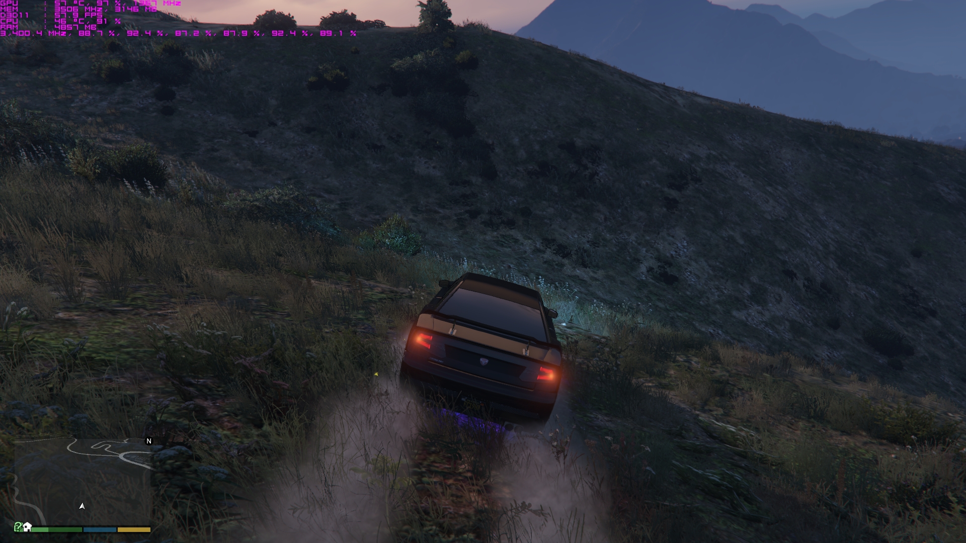

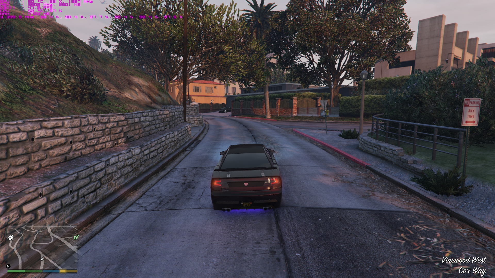

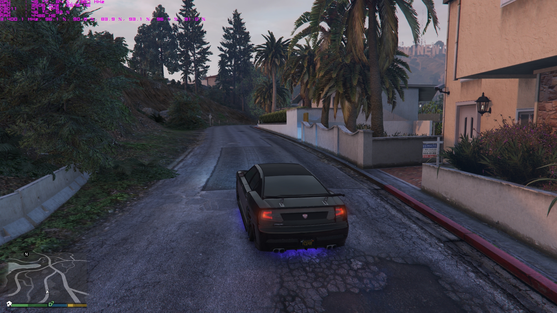

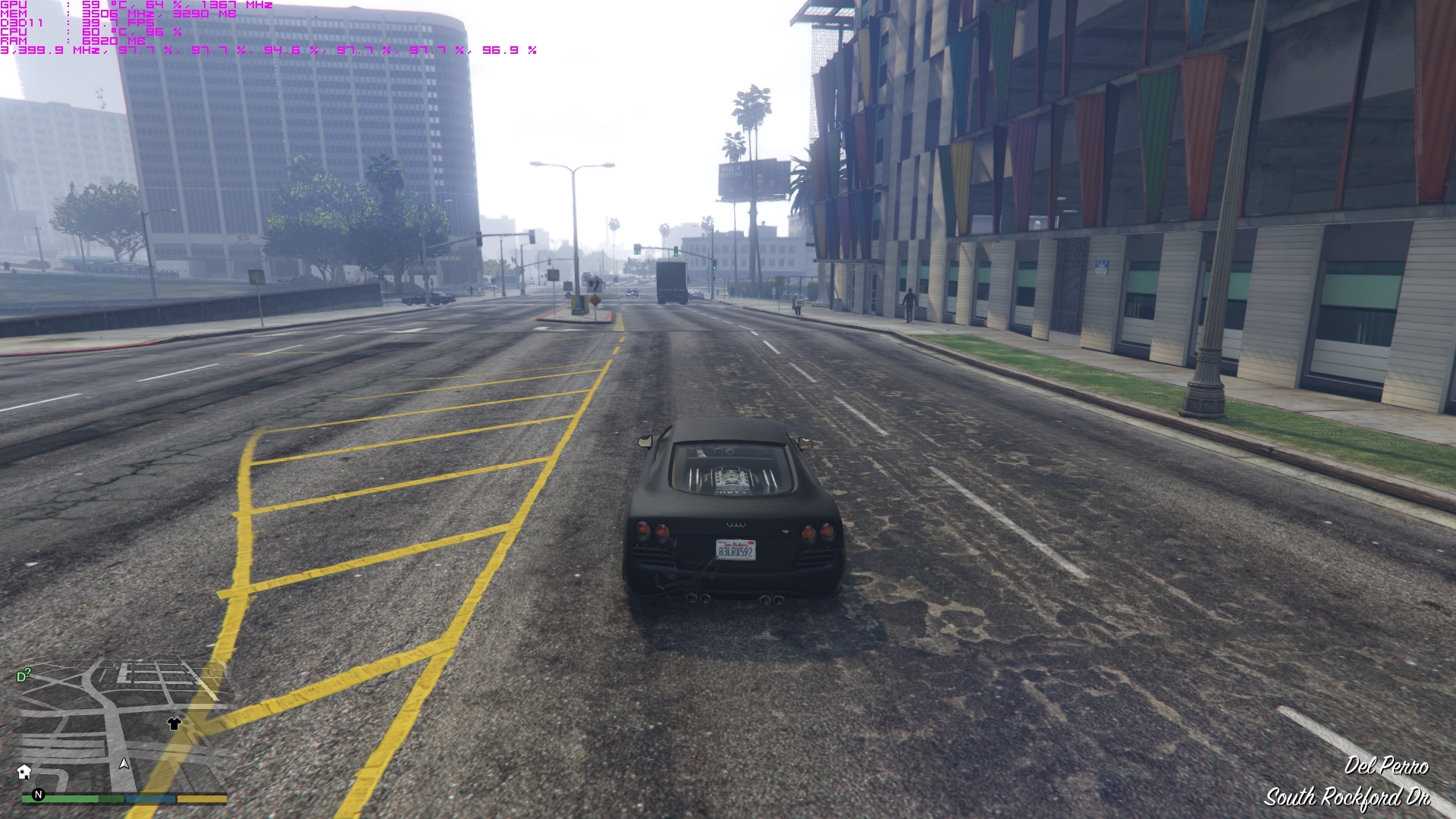

Auf dem Land:
Hier ist die CPU genau so hoch ausgelastet, jedoch kommt die GPU dort auch auf über 95% je nach dem wie viel Gras gerade da ist und was ich mache. Über 80% ist sie da aber immer.
Gefühlt läuft das ganze aber auf dem Land flüssiger ich habe aber gemerkt, dass ab und zu wie so kleine Wellen schnell über das Bild laufen. Ich habe aber weniger mikroruckler.
Edit: RAM sind es teilweise knapp über 5,5GB die genutzt werden, VRAM bis 3,2GB. Laut Einstellungen bin ich bei 2,8GB.
Hier noch ein Beispielbild:
In der Stadt:
Auf dem Land:

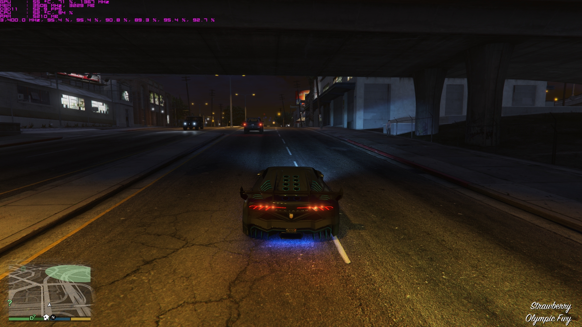

Wie kann ich denn den Punkt CPU Takt sehen, bei mir in der Liste habe ich schon alles durchprobiert, da ist kein Punkt von der der den CPU Takt anzeigt.
Zu #6: Die HDD LED leuchtet wenn es ruckelt schon stärker auf, sonst aber hält sich das in grenzen, das ganze tut sie auf dem Land viel weniger.
Was auch sehr störend ist, dass vor allem wenn das Bild schwenkt, also von einer zur anderen Seite dieses schwenken des Bildes sehr ruckelt und es vorkommt, als würde das mit ca. 15fps von statten gehen, auch wenn der FPS wert davon nicht beeinträchtigt wird.
Ob der Afterburner läuft oder nicht spielt keine Rolle, es verändert nichts.

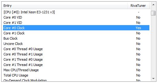

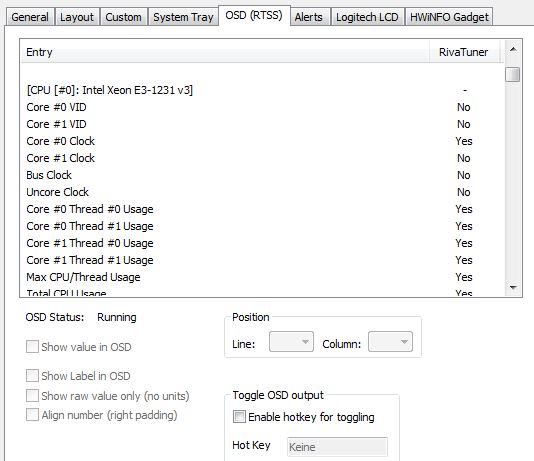

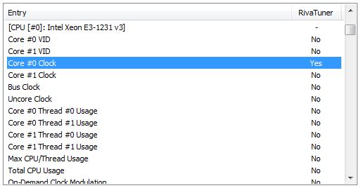

wie du die cpu last anzeige in den osd bekommst:
Für die nähere Betrachtung der CPU bitte das Programm HWINFO installieren. DAS kann nämlich seine Daten in das OSD vom Afterburner einblenden, und so haben wir schön alles was unser PC macht direkt im Game vor Augen. Man braucht jetzt wenn es ruckelt tatsächlich nur noch hinschauen was der Rechner macht.
Programm starten. Sensory Only. Configure Sensors unten drücken.
https://www.computerbase.de/forum/t...en-ein-framedrops-lags.1367247/#post-15947165 such den abschnitt wo genau das steht.

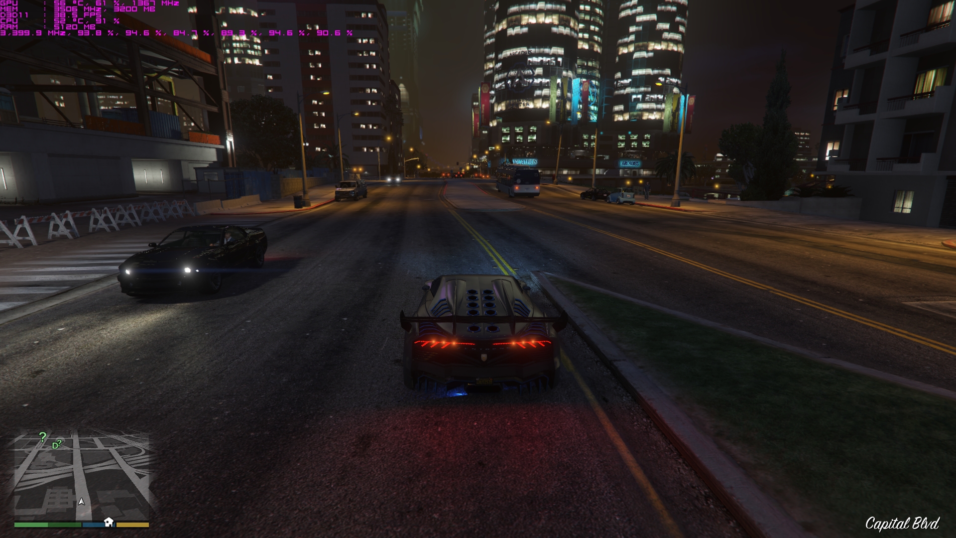

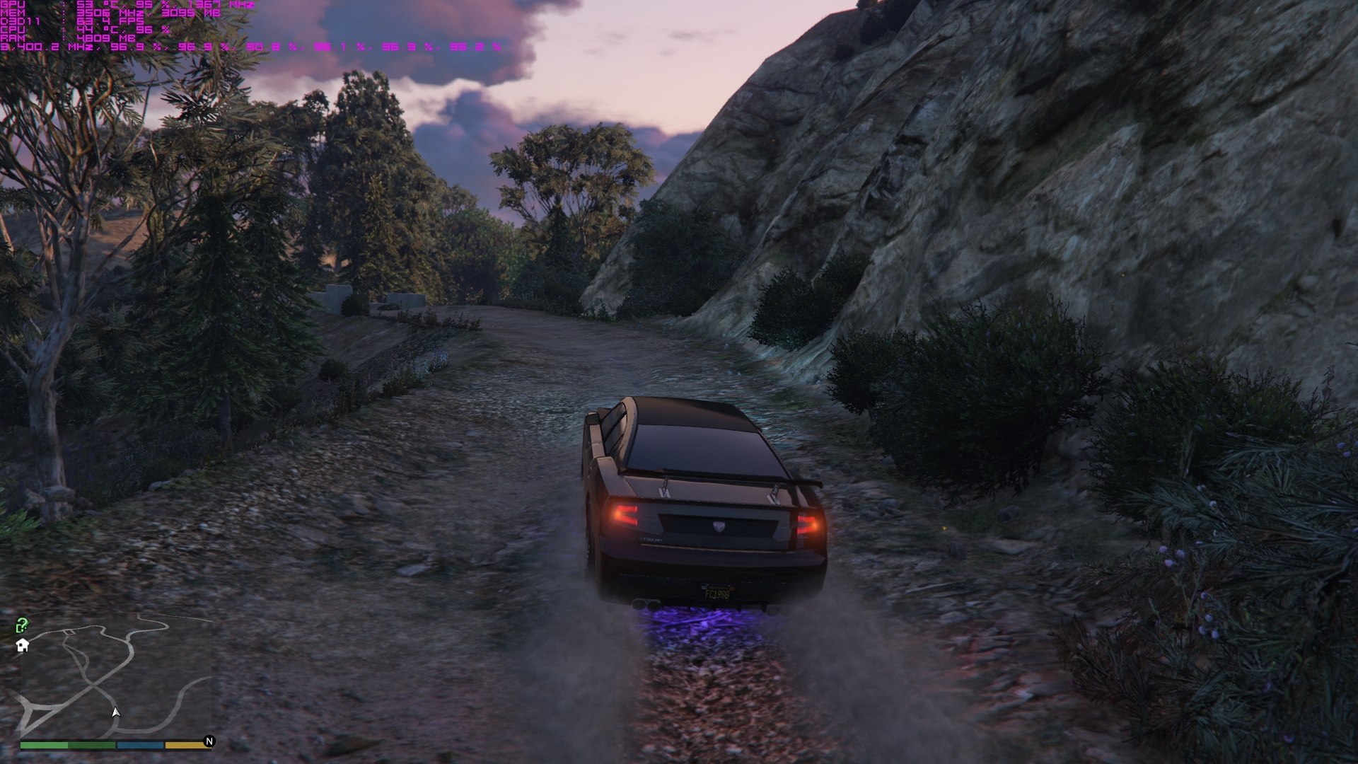

Das Spiel habe ich auf der SSD Installiert, auf der sind noch 29GB frei. Das einzige Spiel was Grafisch so aufwändig ist, dass es ruckelt ist
Far Cry 4 dieses habe ich aber nicht mehr installiert, Grafikprobleme hatte ich da aber auch in Form von rucklern, dort musste ich mit der Grafik ein ganzes Stück runter gehen, dann lief es gut.

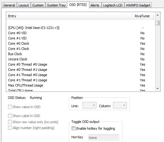

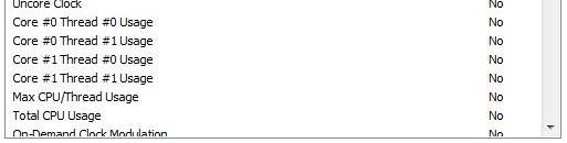

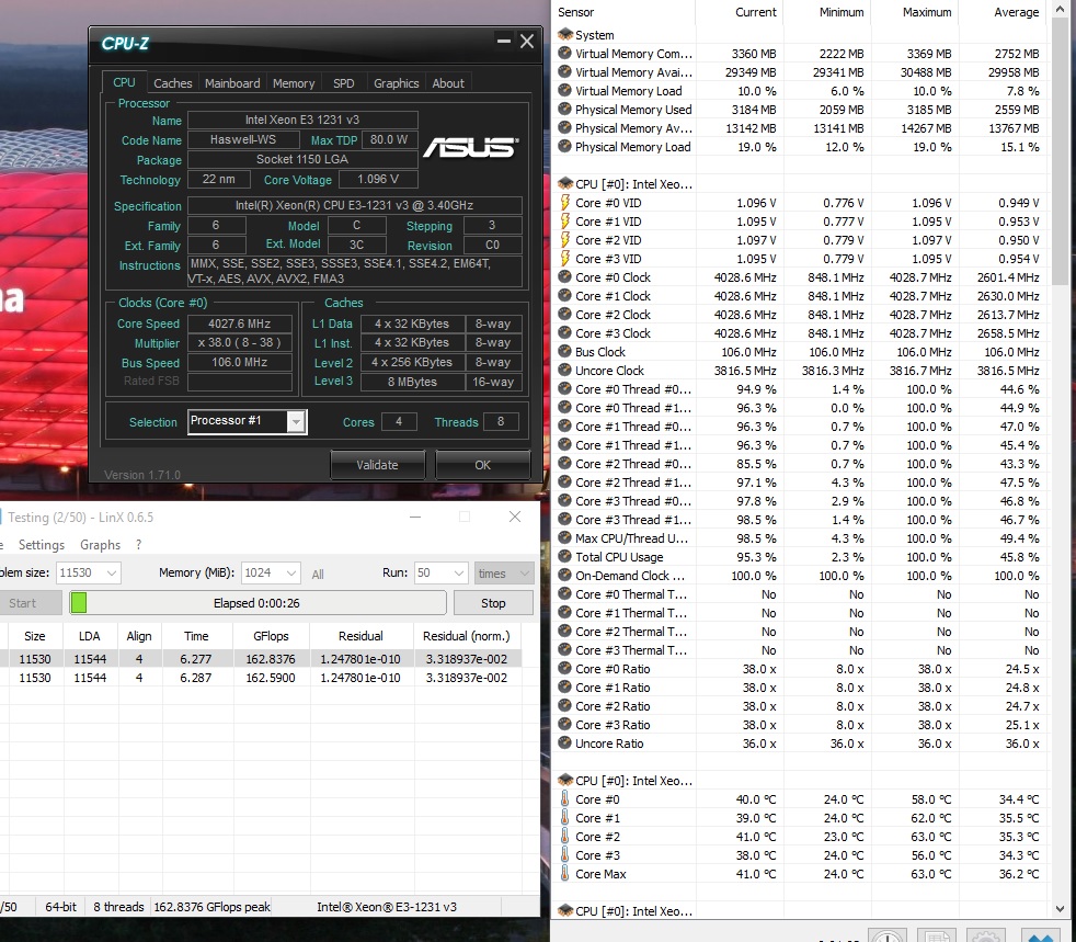

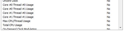

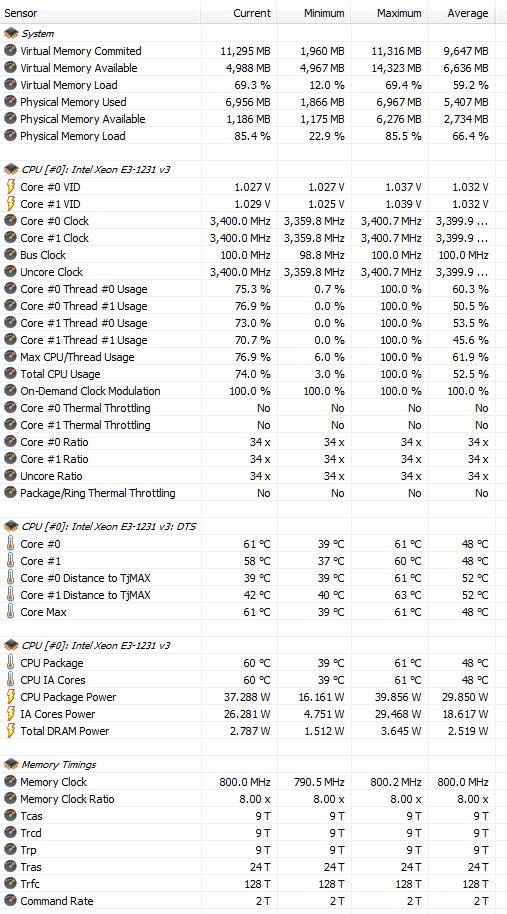

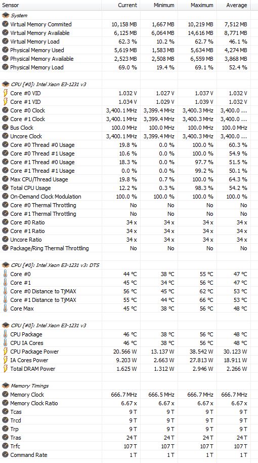

Beim einstellen von HWInfo ist mir aufgefallen, dass wohl die Kerne nicht richtig Angezeigt werden, das wurde in der FAQ von HisN auch kurz angesprochen aber nicht weiter erklärt.

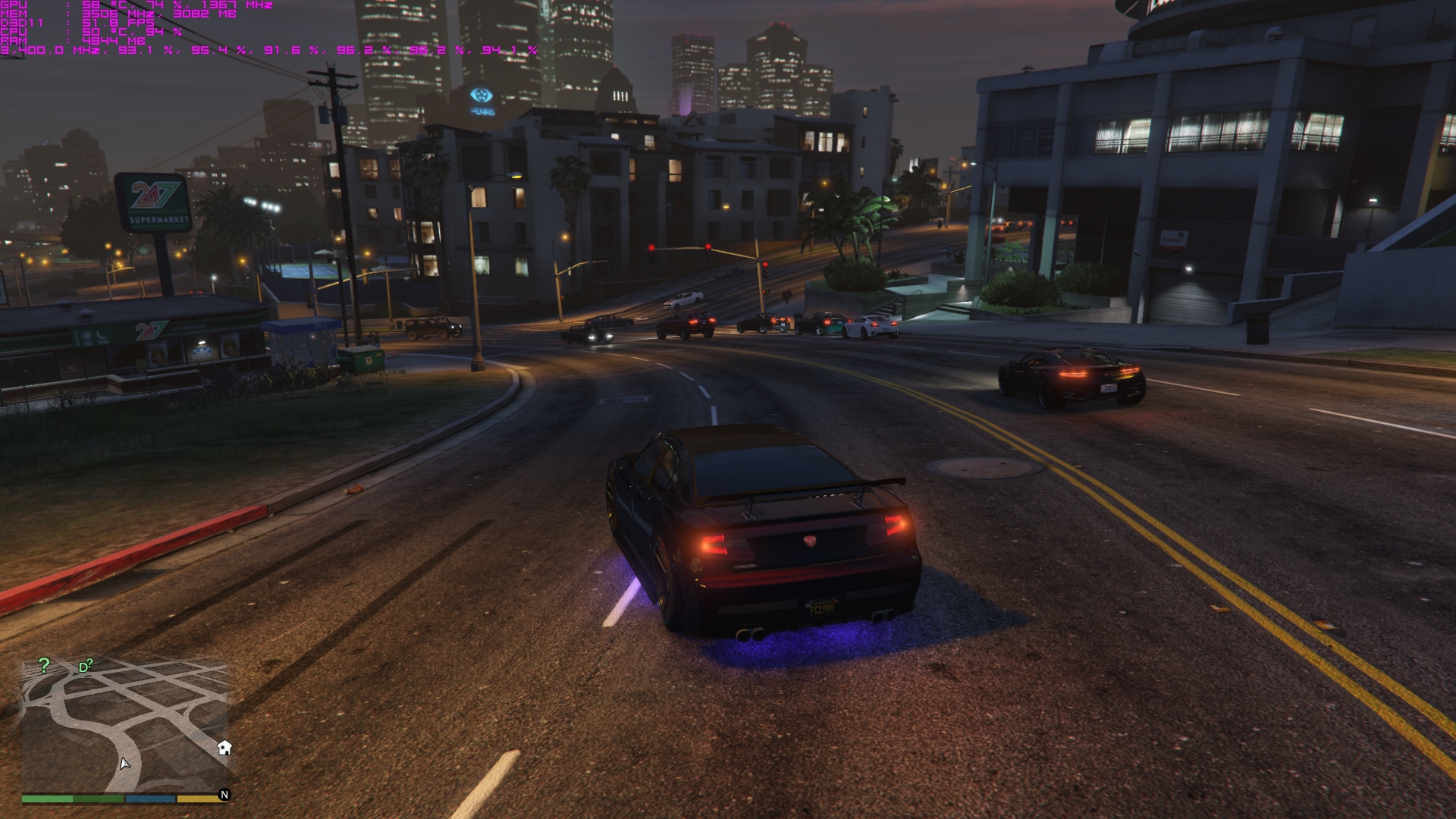

Ich habe jedenfalls mal Core #0 Clock und Core #0 Thread #0 Usage anzeigen lassen und ein paar Screenshots gemacht immer wenn es gerade geruckelt hat:

die musst du noch rein nehmen.
öffn mal das programm was indem abschnitt verlinkt ist wo ich oben den text gepostet hatte. werden dir dort alle 4 kerne angezeigt?
hast du im bios irgendwas verstellt? neuste bios ist drauf?
wieso deine gpu nicht auf 99% läuft macht mich stutzig. was passiert wenn du die einstellungen runter stellst?
pc energieoption steht auf höchsleistung?
und eigentlich müsst bei der cpu anzeige nicht 3,4ghz sondern 3,8ghz angezeigt werden..

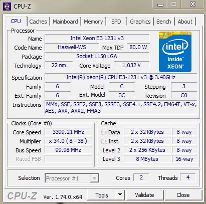

Welches Programm meinst du? In deinem Link komme ich nur zum Anfang der FAQ, meinst du vielleicht die Ansicht von HWInfo?
Im BIOS habe ich nicht rumgewerkelt.

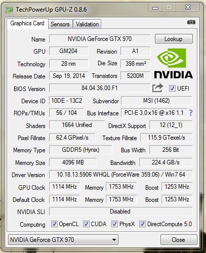

Ich habe das BIOS geupdatet, welches keine verbresserungen brachte, dafür hatte ich das Programm CPU ID Installiert, da stehen auch noch ein paar Infos drin, vielleicht sagen sie dir ja was:

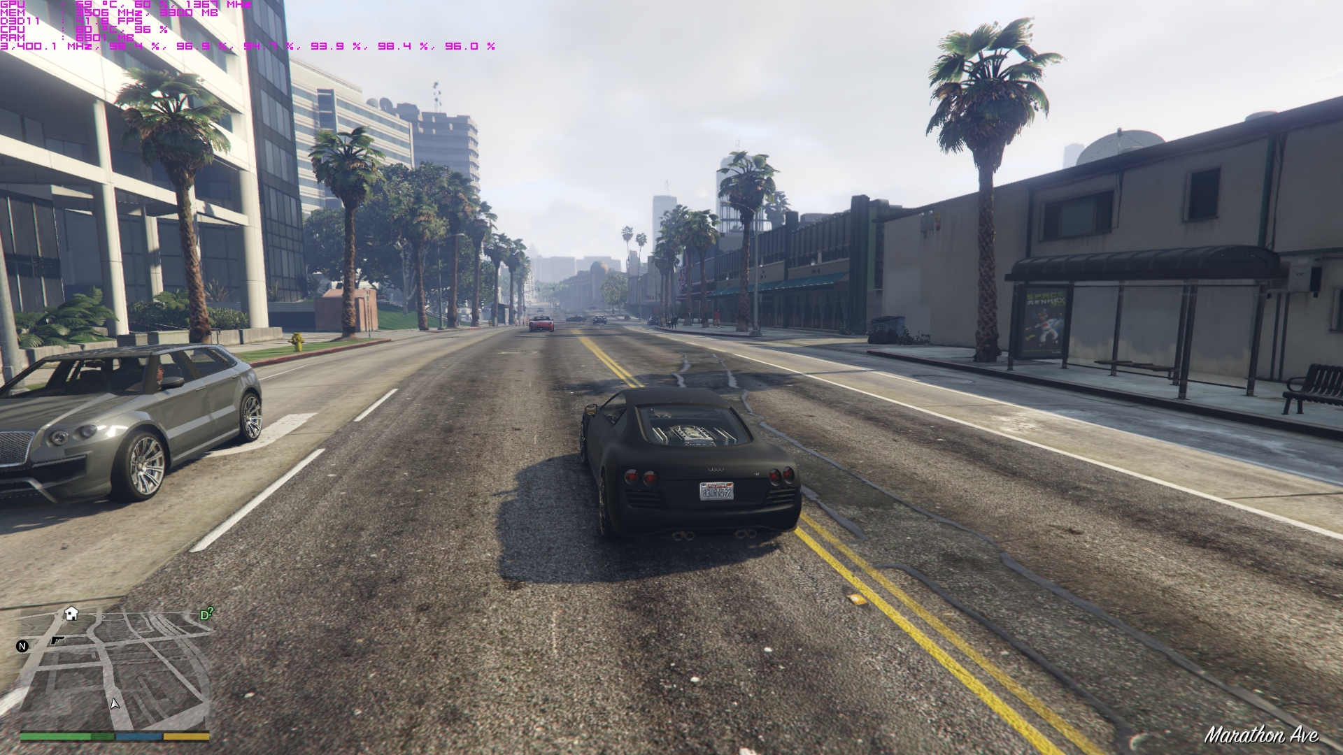

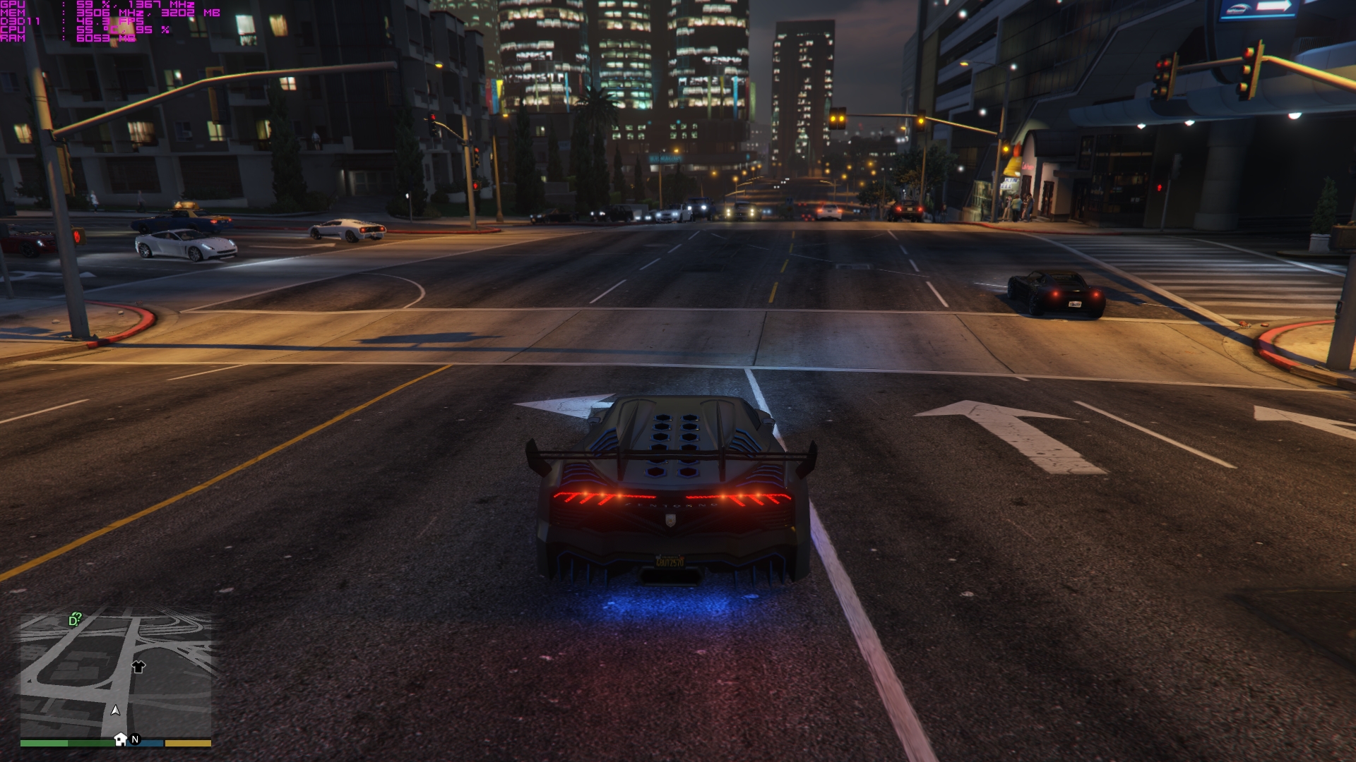

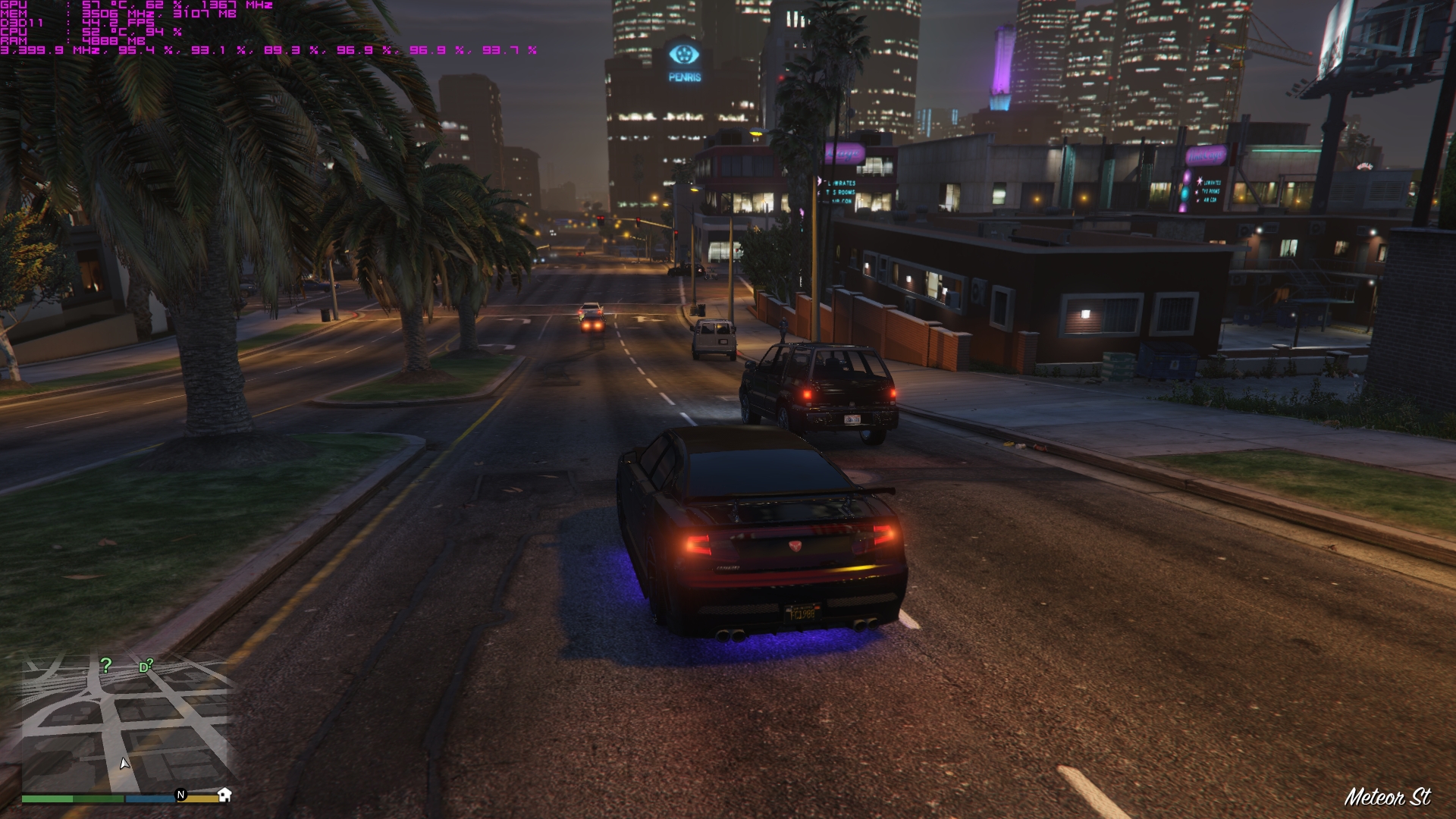

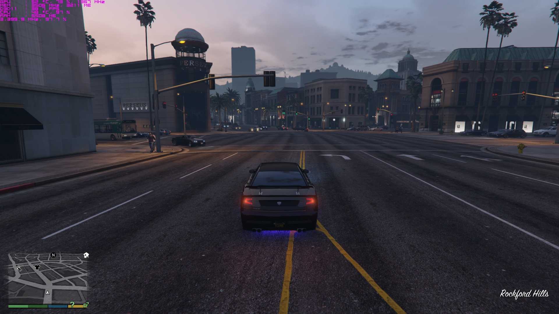

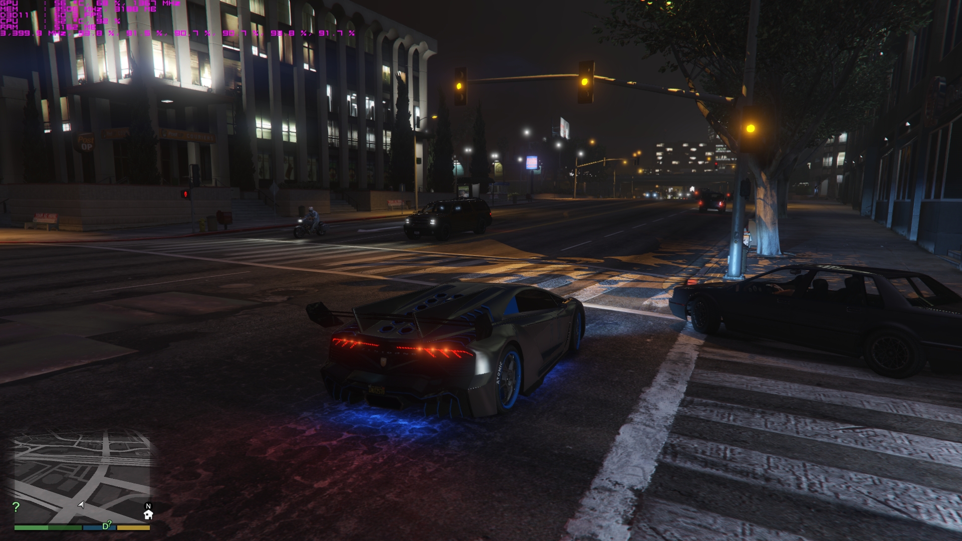

Windows steht auf Höchstleistung, die Sachen die noch rein sollten von deinem Bild habe ich rein getan, hier sind ein paar Screenshots vor und nach dem Bios update und danach mit niedrigeren Einstellungen, ich habe Texturdetails, verkehrs- und Einwohnerdichte sowie Anisotopisches Filtern von x4 auf aus geschaltet. Ich war dann laut Einstellungen bei 2GB RAM.
Vor dem BIOS Update:
Danach:
Danach mit niedrigeren Einstellungen:
Danach:

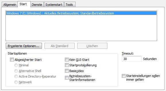

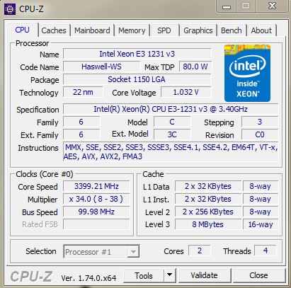

CPU-Z: 2 Kerne / 4 Threads ?

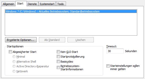

Da ist doch was faul, in der msconfig rum gefummelt ?

sag ich auch die ganze zeit, da stimmt was nicht.
ja meint das programm hwinfo. es müsste normalerweise so aussehen
(ja mein xeon ist oc) bei dir müssten aber 3,8ghz da stehen.
setzt das bios auf default zurück. dann für den ram XMP profil laden.
überprüfe mit einem anderen game die cpu nd gpu auslastung.

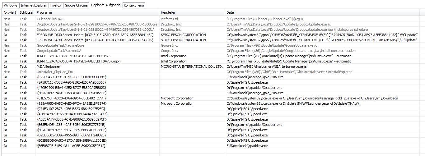

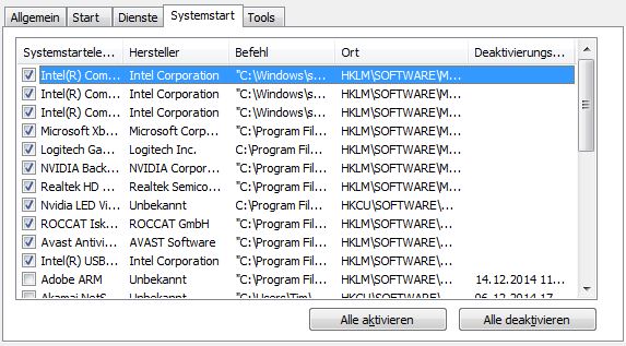

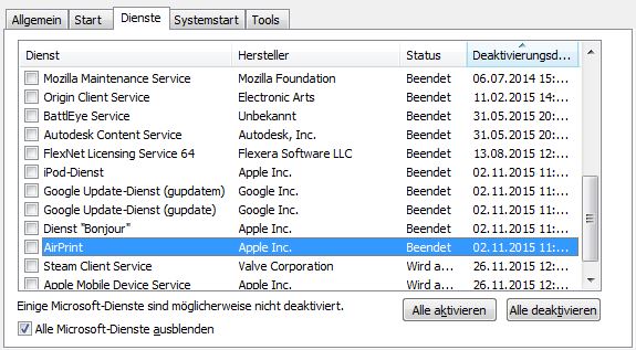

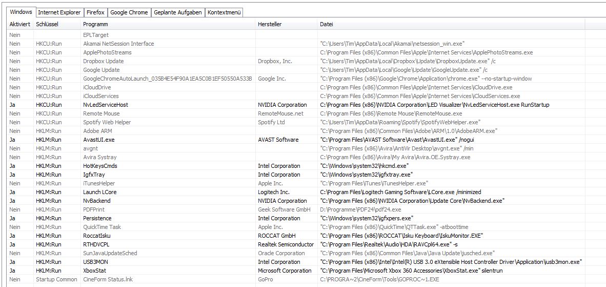

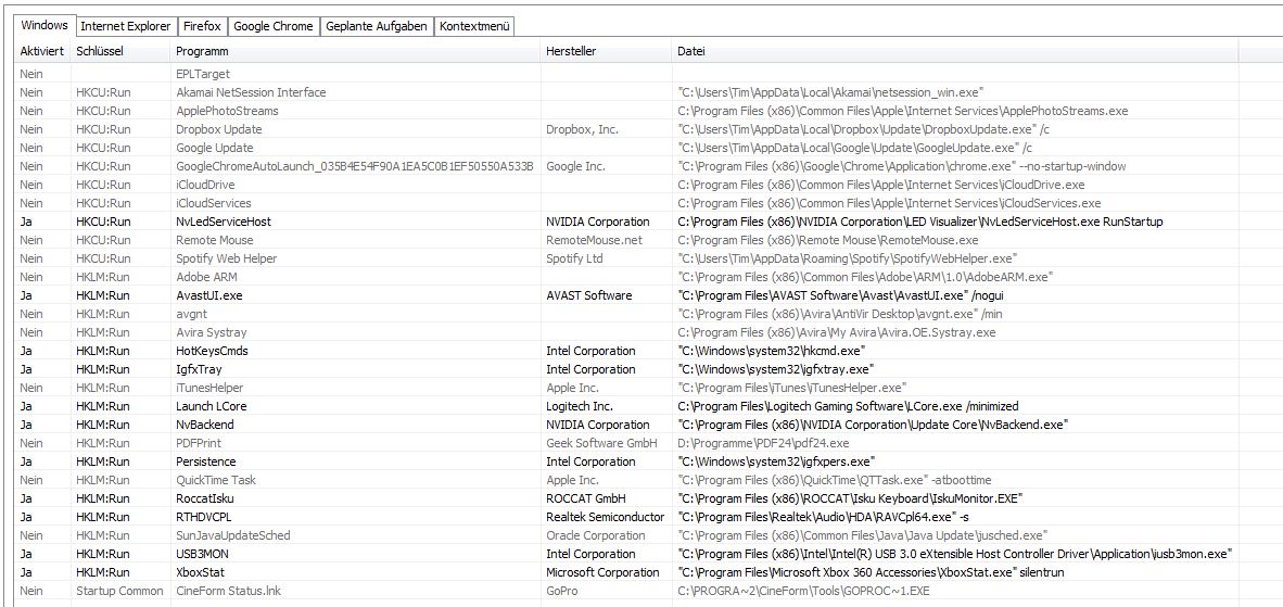

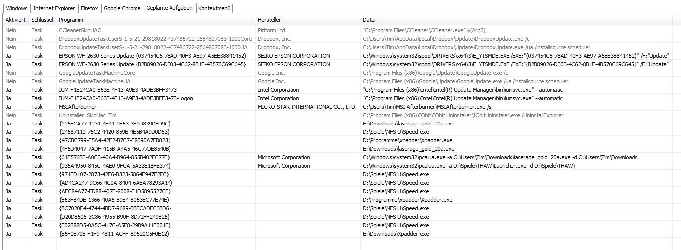

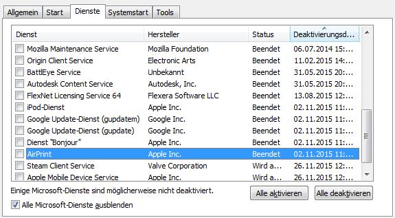

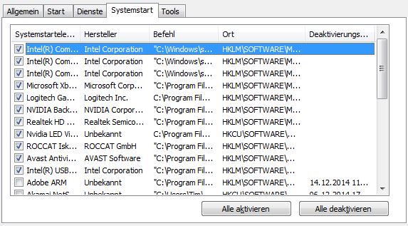

Ja in der msconfig habe ich was gemacht, aber nur unnötige Dienste und den Autostart aussortiert.
Ich habe immer alle Microsoft dienste ausgeblendet, da ich von denen keine deaktiviert habe, somit ist bei den Diensten von Intel, Microsoft und NVidia alles aktiviert.
Hier ein paar Screenshots davon:
Das sind alle Deaktivierten Dienste
Das sind alle aktivierten Sachen im Autostart

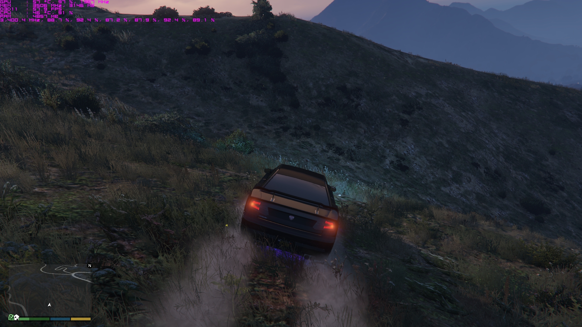

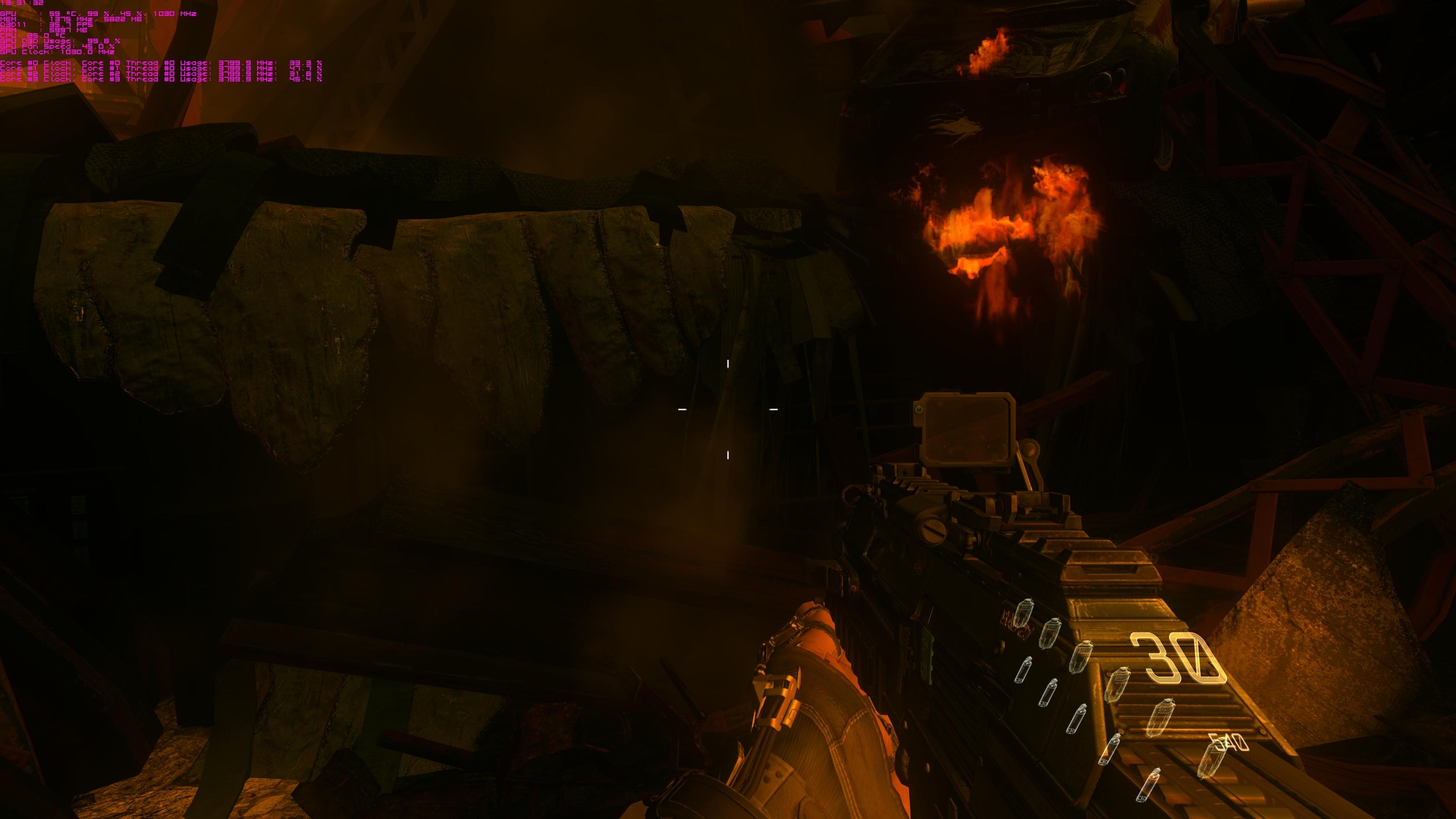

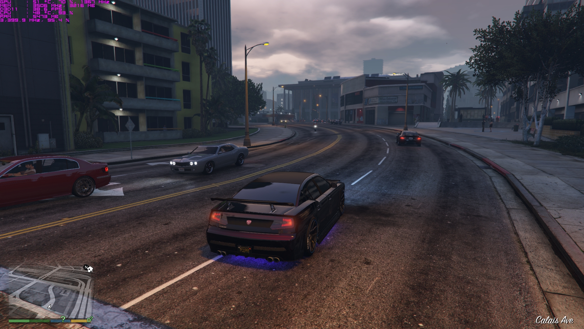

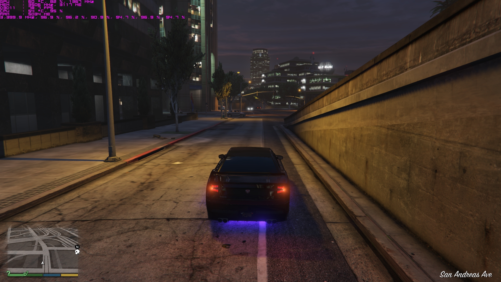

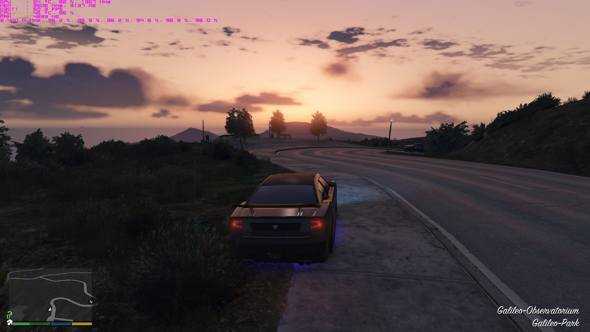

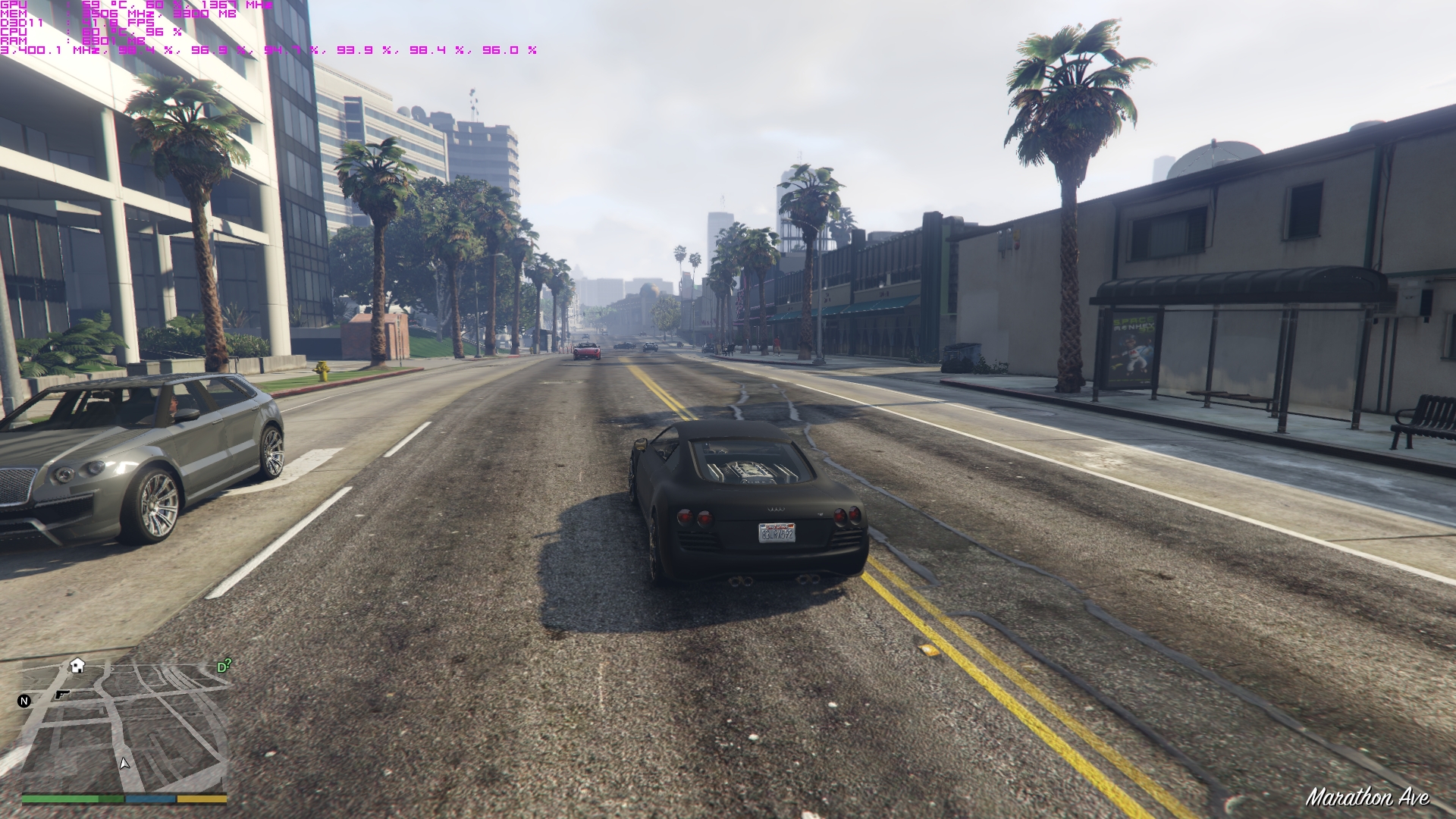

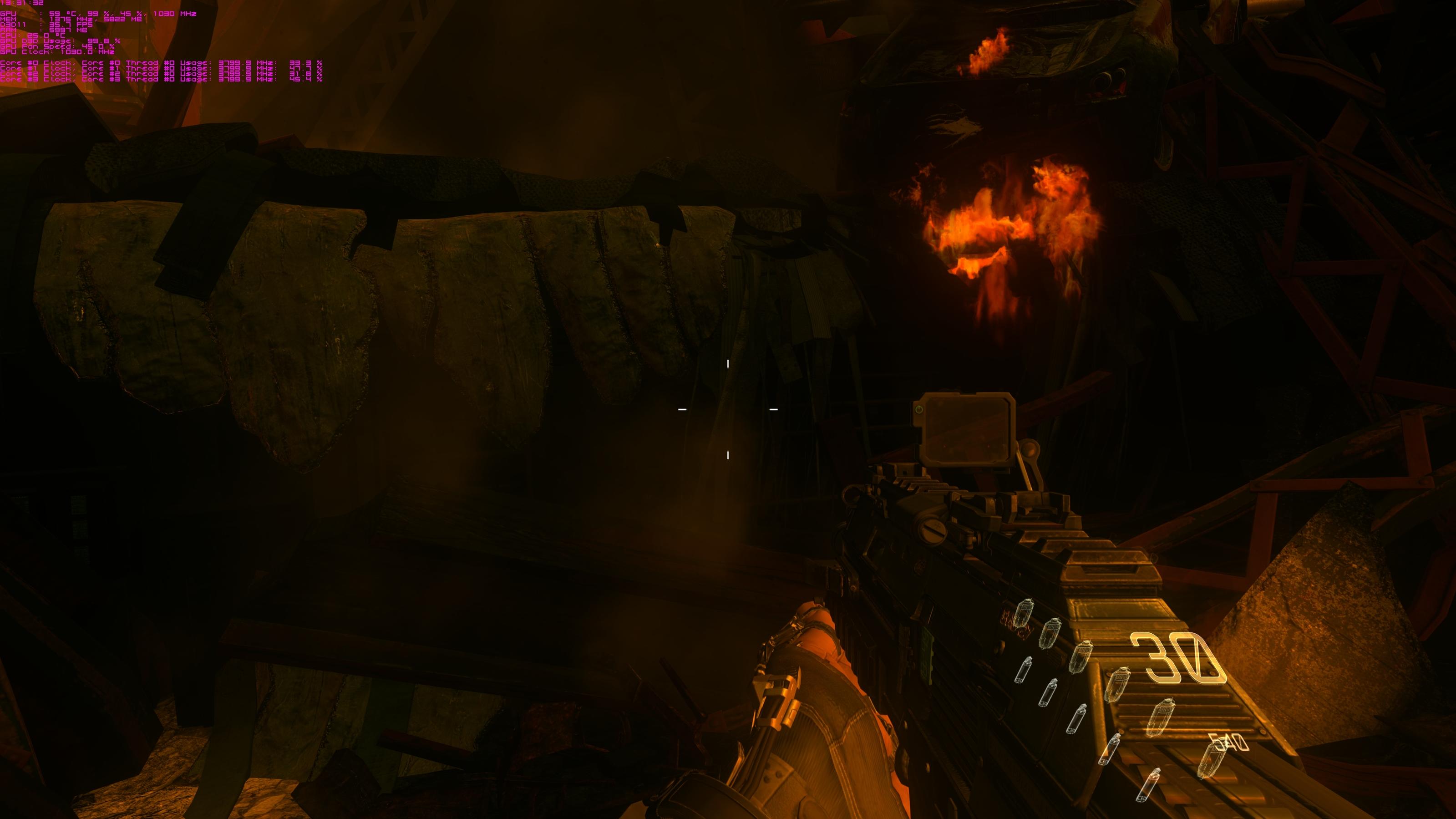

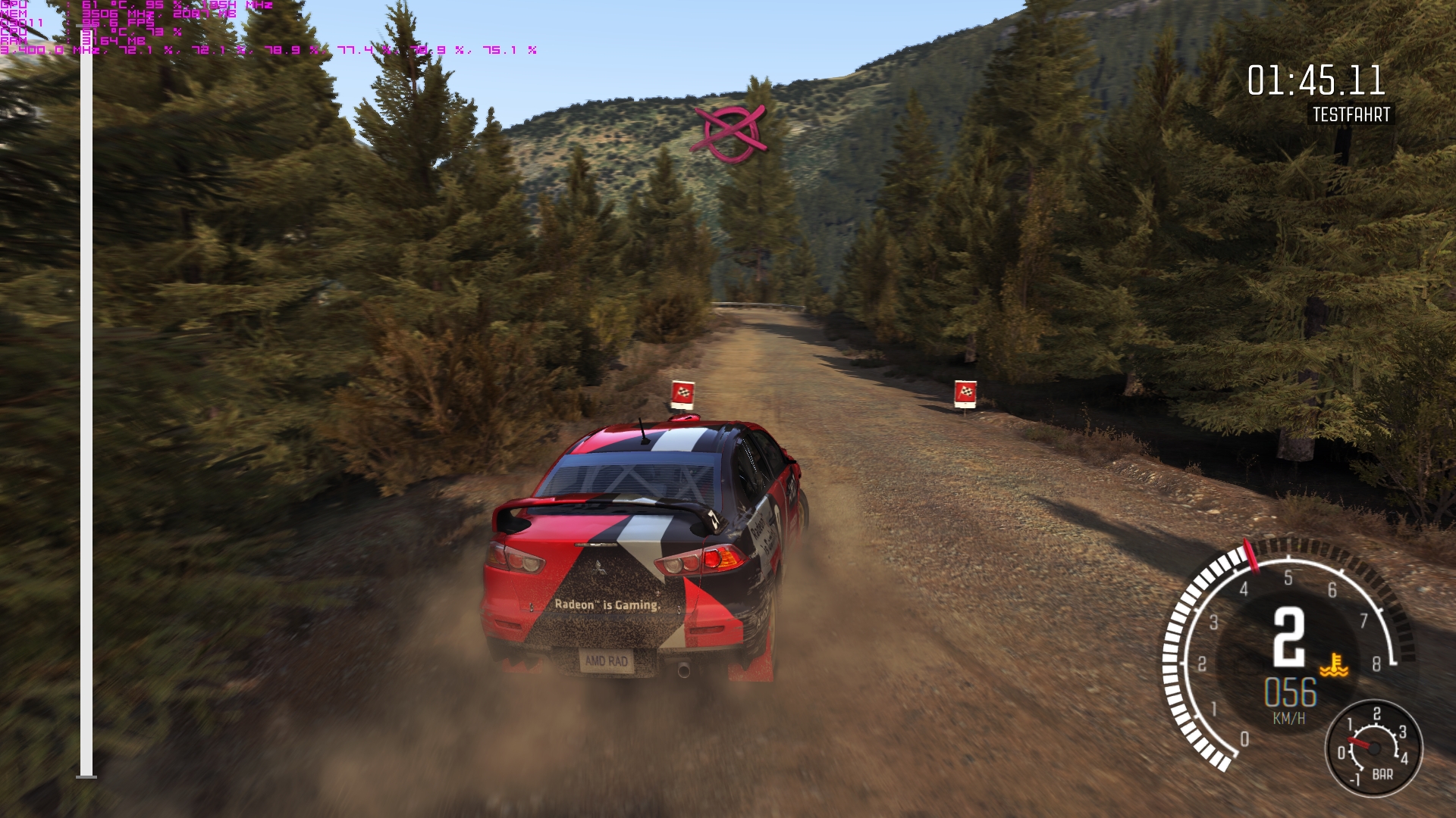

Als anderes Spiel konnte ich jetzt nur Dirt Rallye testen, da ich gerade nicht anderes aufwändiges installiert habe.
Ich habe alles auf hoch gestellt, und hatte nur einen Ruckler, daher auch nur ein Bild:

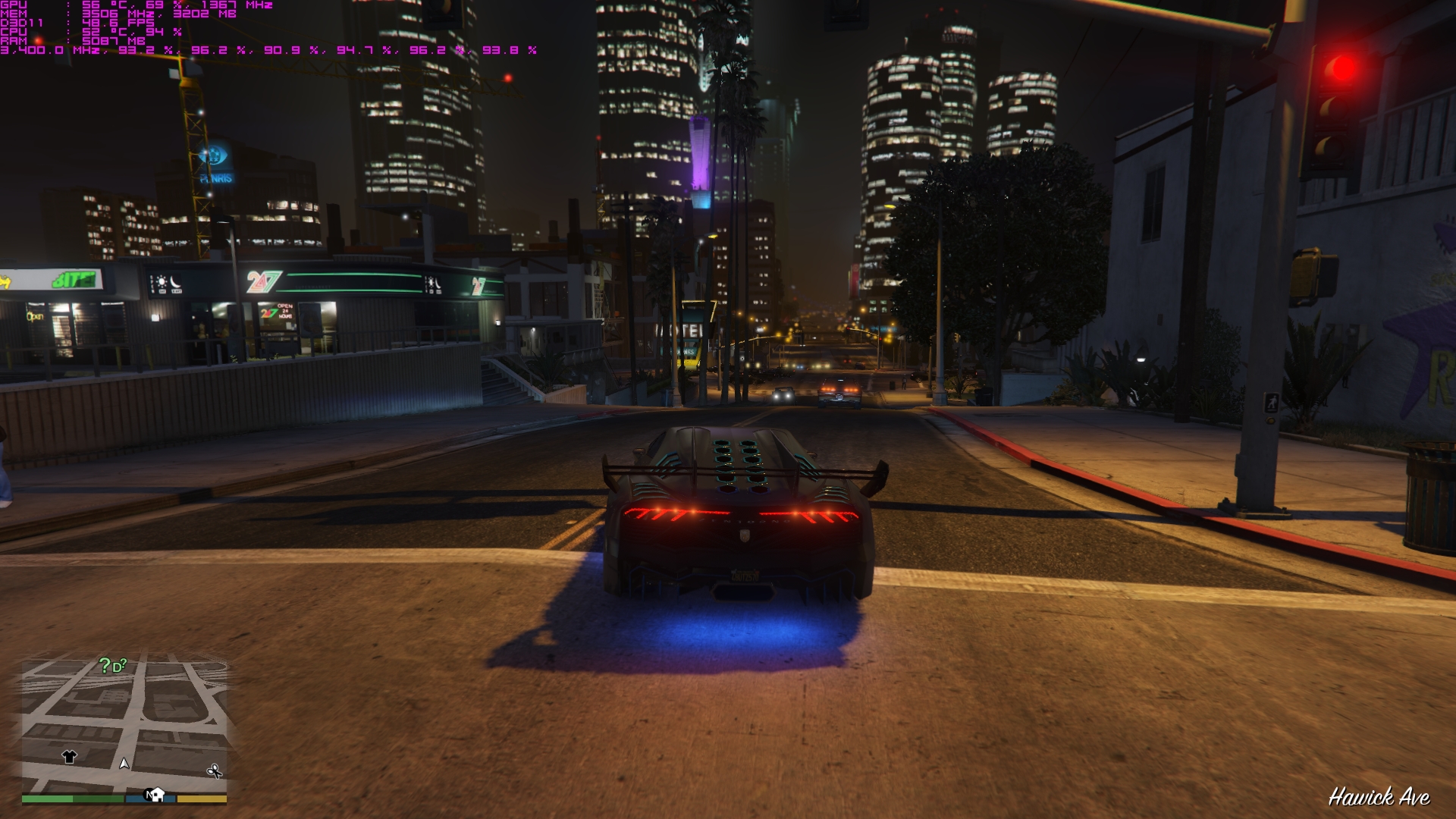

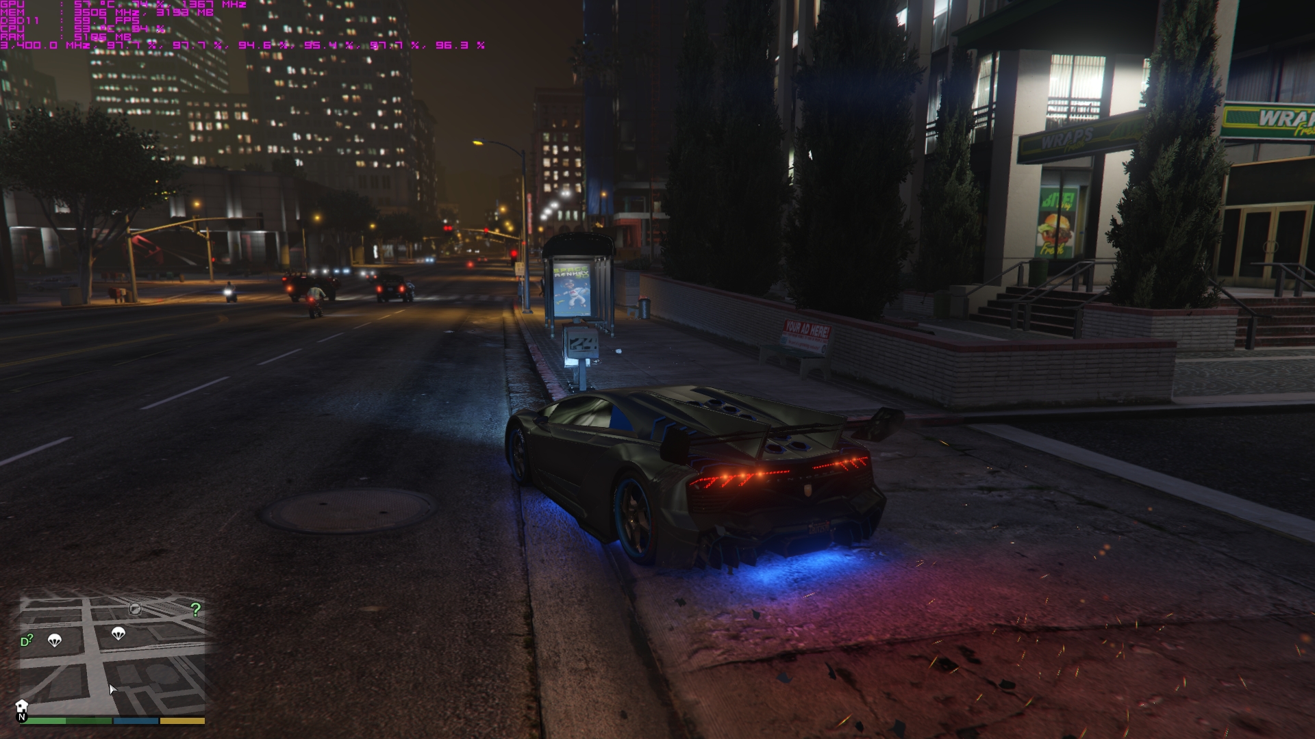

Bei GTA ist alles unverändert:
Das sind alle aktivierten Sachen im AutostartAls anderes Spiel konnte ich jetzt nur Dirt Rallye testen, da ich gerade nicht anderes aufwändiges installiert habe.

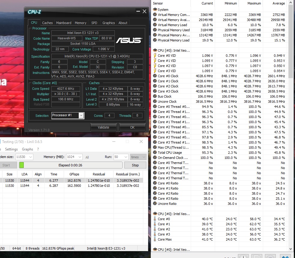

es bleibt immer noch die frage, wieso geht deine cpu nur bis 3,4ghz statt der 3,8ghz.
und wieso zeigt HWinfo nur 2 kerne an.
lass im hintergrund mal HWinfo laufen, starte ein game, zock nur runde. dann poste mal den screen von HWinfo bitte
hab jetzt mal zum probieren CoD AW kurz gezockt. deine cpu werte sollten eigentlich genauso aussehen:
zu HWinfo: kann es sein das du 2 kerne beim einstellen vergessen hast?
sollte so aussehen:Anhang anzeigen 534006 da wo YES steht.
sollte so aussehen:
