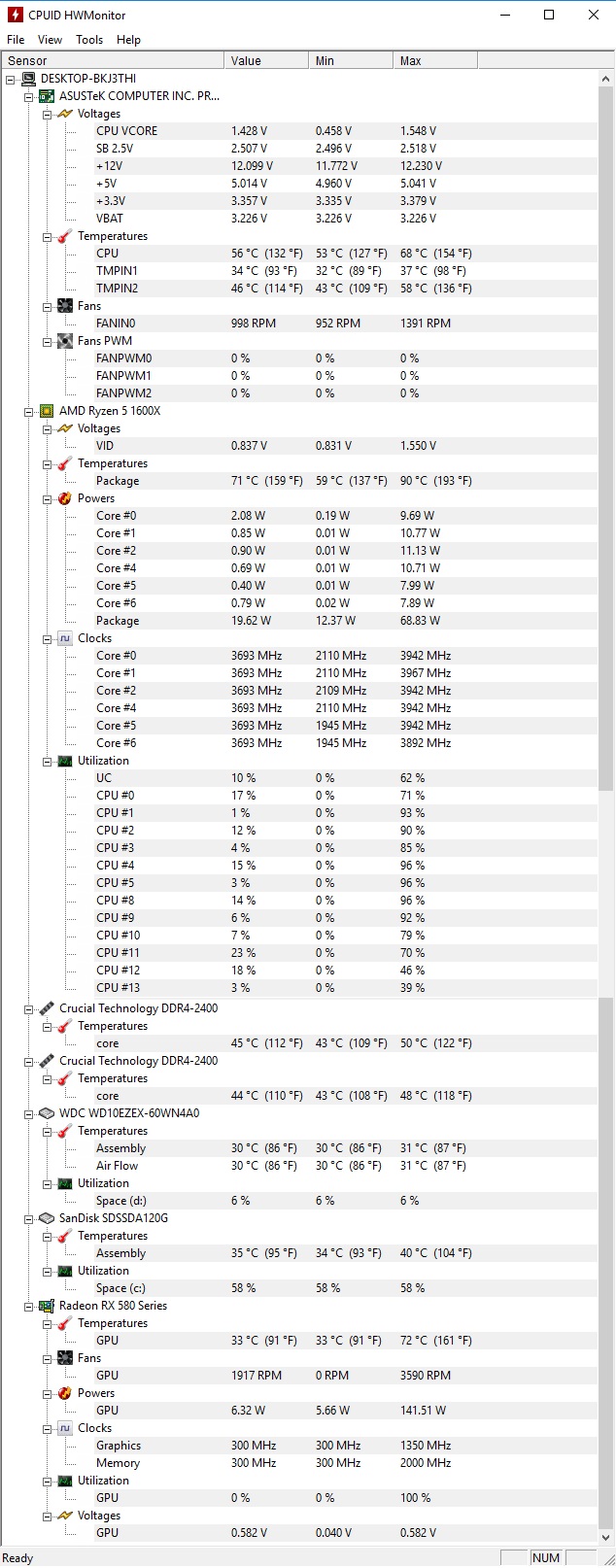

Hier die Temperaturen während BF1 lief und Laggs aufgetreten sind:
Was meint ihr? Kann doch nicht sein -.- CPU max 90°C und GPU max 72°C...

90°C sind wohl zuviel für den R5 1600X. Ist der Kühler eventuell nicht richtig montiert? Hast du Wärmeleitpaste aufgebracht?
Die 3500rpm der Grafikkarte sind auch abartig viel. Beides zusammen spricht eigentlich für eine unterirdische Gehäusebelüftung. Hast du Gehäuselüfter? Sind laufen diese auch? Blockiert irgendetwas deren Luftstrom, Tisch, Wand, Regel etc?
Schraub mal die Seitenwand des Gehäuses ab, damit sollten sich beide Probleme evtl. schon lösen lassen.
Das sind keine 90°C. HWMonitor zeigt das Offset der X-Modelle nicht an. Aber auch 70°C sind für den Ryzen nicht gerade wenig. CPU-Spannung ist auch abartig hoch für den 1600X. Mein 1700X läuft mit 1,3V all core und 3,9Ghz. Hier liegen ja bereits über 1,5V an. Kein Wunder, dass das Ding heiß wird.

Die Grafikkarte war laut HWMonitor max. 72 Grad war, 80 Grad sind kein Problem. Um diese 72 Grad zu halten, drehte der Grafikkartenlüfter mit max. 3500rpm, das ist zuviel und daher die Lautstärke. Daher mein Vorschlag mit 80 Grad Limit und max. 2000rpm für den Lüfter.

Ich würde erstmal ins BIOS und die Vcore ändern bzw. festlegen.
Das Mainboard ballert dir teilweise 1,5 Volt auf die CPU, wenn das richtig ausgelesen wird. Da wundern mich diese extremen Temperaturen gar nicht. Dort auf jeden Fall einen Blick drauf werfen!
Wenn du so eine Art "Auto"-Turbo angestellt hast dann legt das Mainboard selber fest was die CPU "braucht". Und diese komischen Auto-OC Dinger sind meistens eine Vollkatastrophe und jagen da viel zu viel drauf.
Mein 1600er (non X) macht die 3,8 GHz ohne Probleme bei 1,2375 Volt Vcore, das kannst du vlt. auch mal versuchen und sonst wie gesagt zurück auf Standard Bios Werte. - Dadurch wird der auch so Laut sein denke ich, deine Lüfter steuern sich nach den Temperaturen der CPU, wenn die natürlich ordentlich Hitze hat will der PC das auch loswerden, also lässt er die Lüftergeschwindigkeit nach oben jagen.
Alleine das runter setzen der Vcore sollte schon so einige Probleme lösen, weil die Temps beachtlich sinken und die Lüfter dadurch auch langsamer drehen können/werden.
Die 4 GHz die deine CPU da im max. Takt macht kriegt man bei Ryzen auch oft nur mit biegen und brechen hin. - Deswegen wohl auch diese extreme Spannung auf der CPU. Dort lieber auf 3,7/3,8 GHz.

Beobachte das nochmal weiter. Und wirf mal weiterhin einen Blick mit CPU-Z oder HWinfo auf die Werte.
Weil diese Vcore Werte sind auf jeden Fall nicht normal. - 1,5 Volt würde ich keiner CPU antun wollen. - Zumindest nicht den Ryzens.
