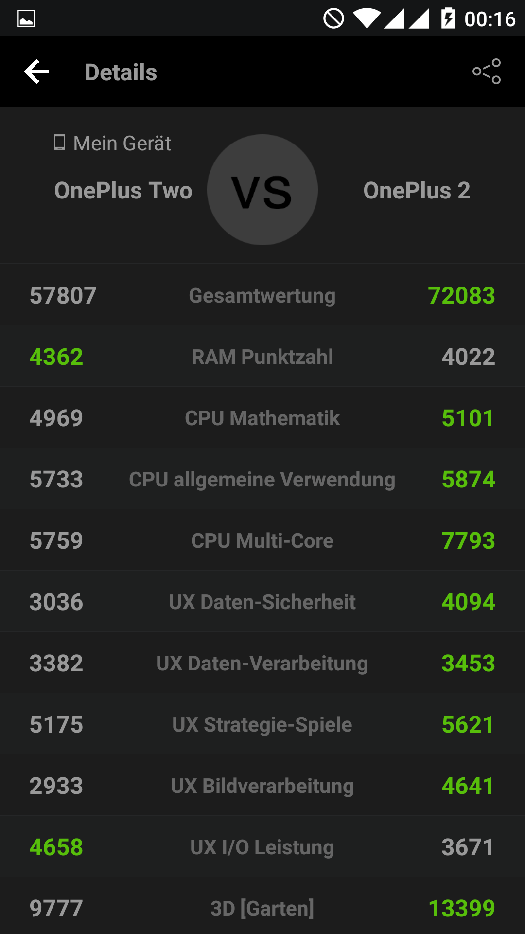

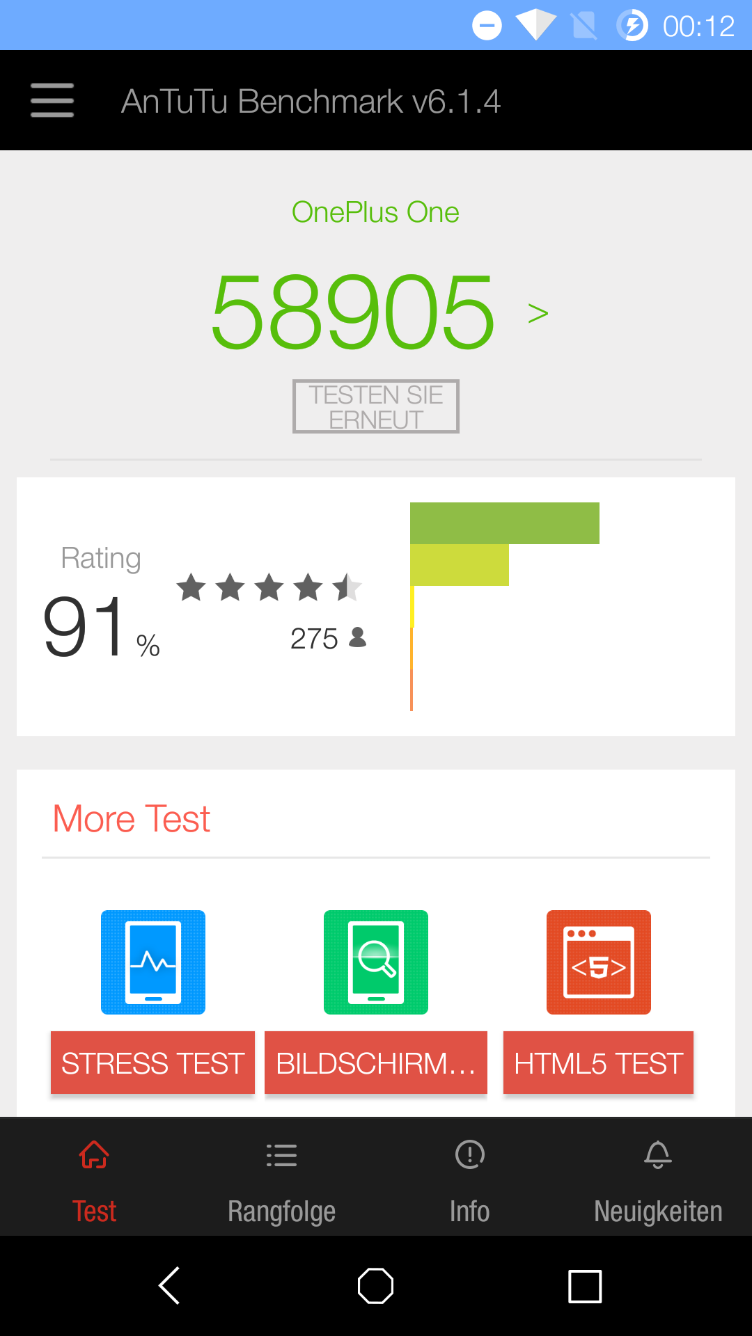

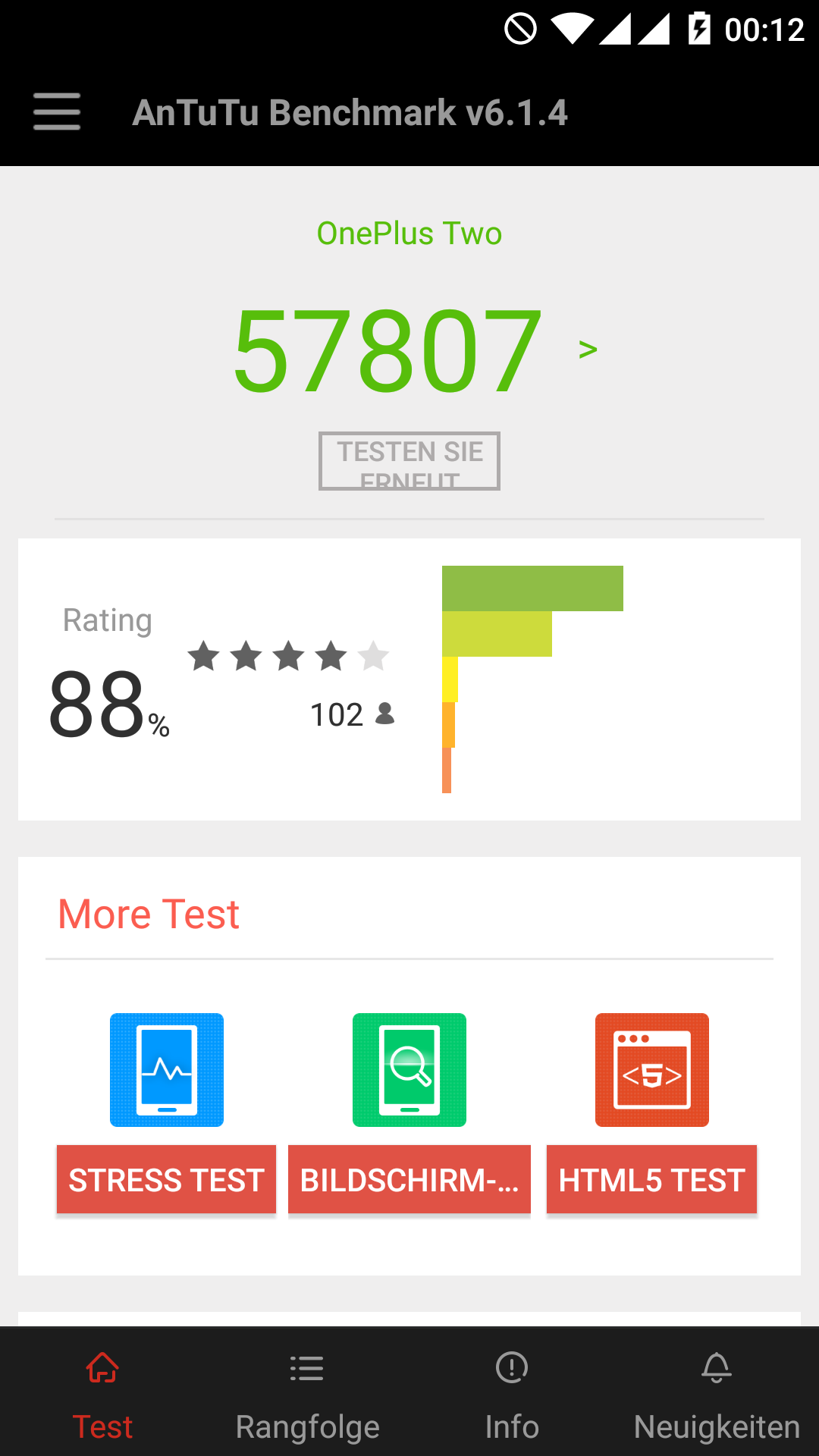

Ich habe dann beide Geräte mal etwas geladen und den Antutu durchlaufen lassen.
Meine Gefühl hat sich nicht getäuscht. Mein One+1 mit Snapdragon 801 erreicht 58.000 Punkte, das One+2 mit Snapdragon 810 nur 57.000 Punkte. Beide lagen nebeneinander. Laut Antutu ist das One+2 jedoch mit ca. 72.000 Punkten angegeben. Da liege ich ja um WELTEN drunter. Auch wenn ich im Internet browse, stocken viele Seiten.

mach mal geekbench 3 und vergleiche da mal.
ansonsten tippe ich beim one2 auf drosselung durch wämeentwicklung.
lege das one2 mal in ne kühle ecke und lass es richtig abkühlen (kein laden, kein rumspielen und auch keine hohe displayhelligkeit).
dann machst du nochmal einen test und müsstest, jedenfalls für einen versuch, die ca. 70000pt bekommen;)
Oh mein Gott....ich habe das jetzt echt mal gemacht. Handy in den Kühlschrank und los gehts.... siehe da 73.700 Punkte...oh man ey... das ist aber jetzt echt enttäuschend.
Solange man das nicht im Alltag merkt, ok...aber ich merke die Drosselung schon sehr.

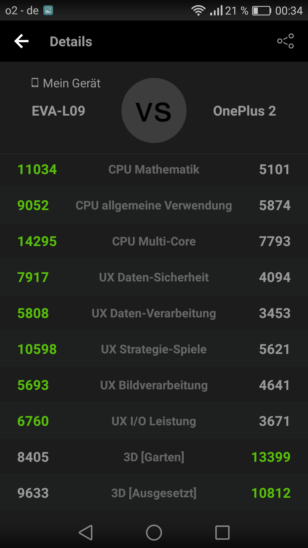

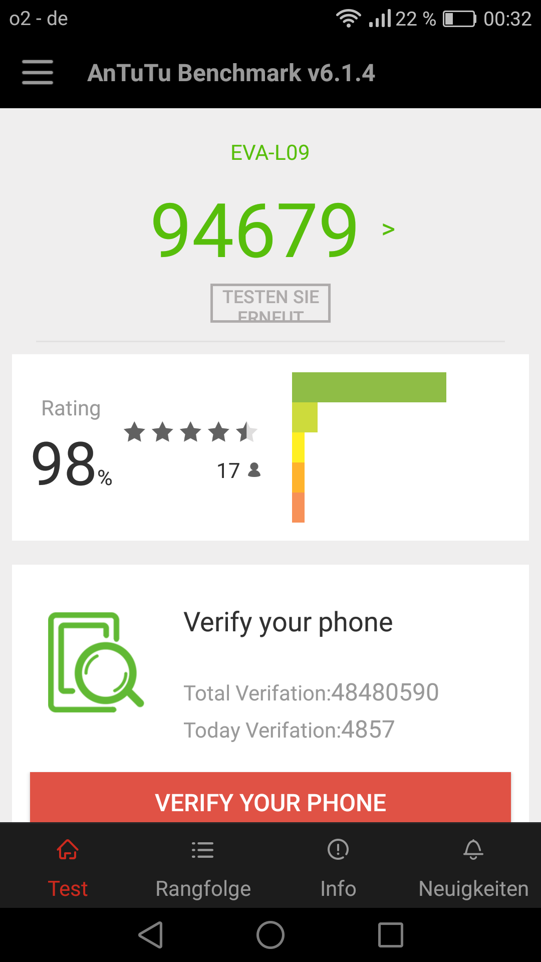

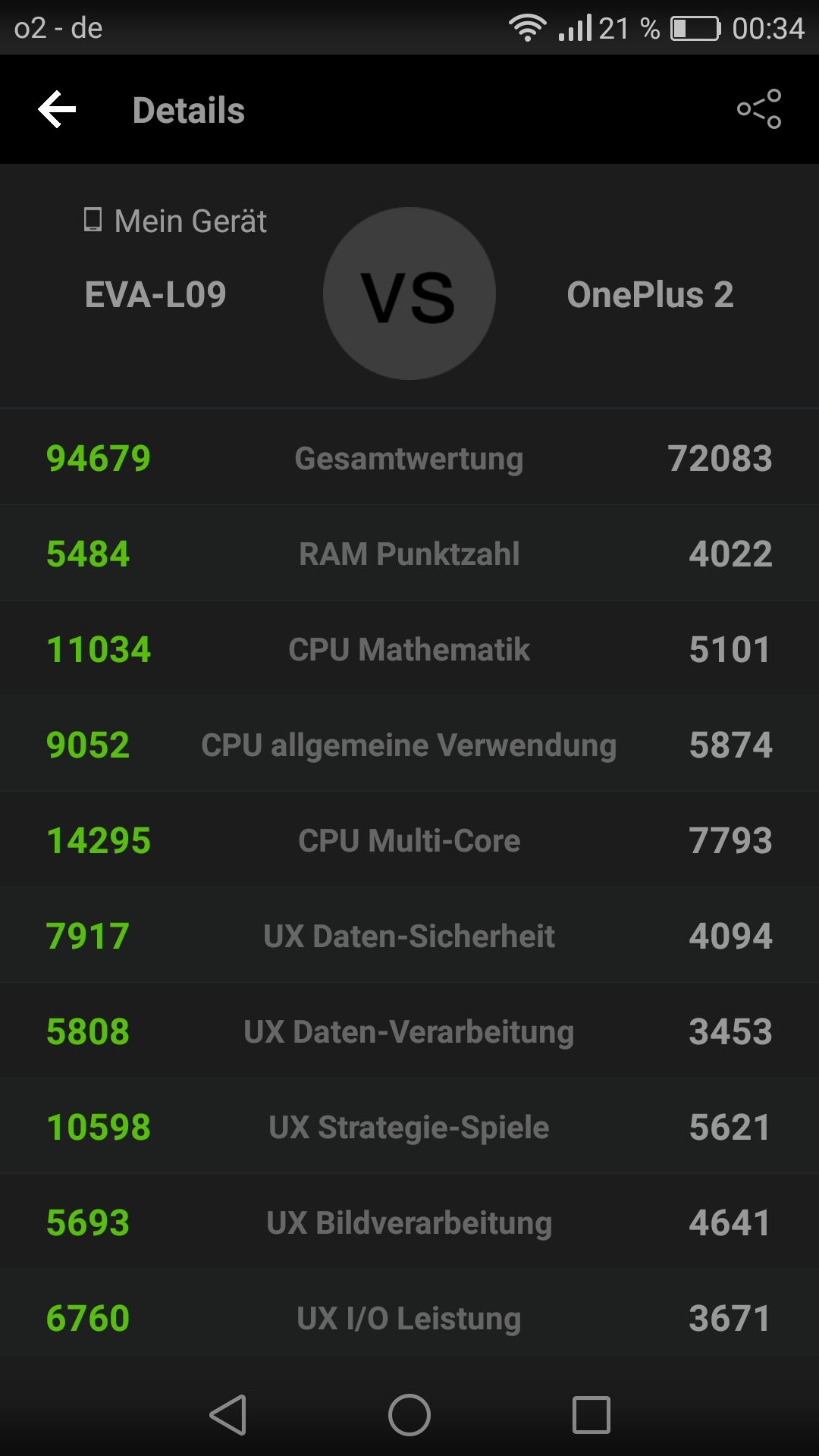

Nur um nochmal den Unterschied zum OnePlusTwo zu zeigen.
Klar, bei der Grafik-Performance hapert es noch etwas, aber ich spiele nicht am Handy. Wäre die Grafikeinheit auf 810 oder gar 820 Niveau (was mit dem P10 bestimmt passiert) , dann läge das Gerät mit Sicherheit noch vor dem S7 und 6S.
Der Prozessor ist einfach brutal stark, der RAM auch.
