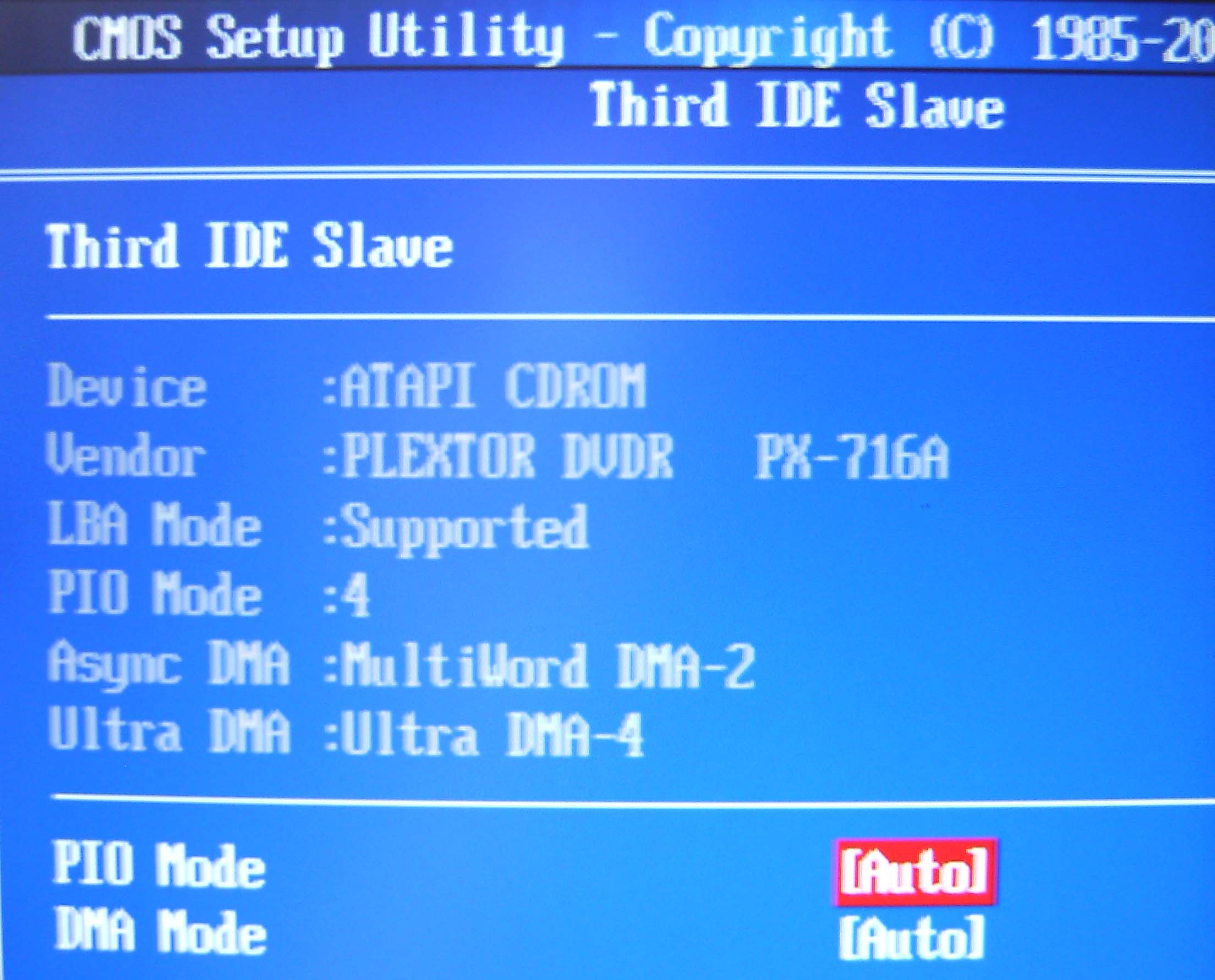

Im Anhang habe ich die BIOS-Konfiguration des Brenners. Ist dort alles richtig eingestellt?

Ich habe jetzt den Chipsatztreiber (also alle Intel Controller für IDE & USB) im abgesicherten Modus rausgelöscht und habe dann neu gestartet.
Danach wurde automatisch wieder der Intel-Chipsatztreiber installiert und der Brenner läuft jetzt wieder im DMA-Modus.
Alles funktioniert jetzt wieder und danke für die Hilfe!
