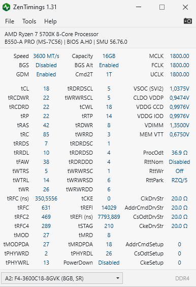

ich habe leider Probleme mit meinem neuem PC in ein paar Spielen. Am stärksten fällt mir das in Fortnite und Lost Ark auf.
In Fortnite wird teilweise nur 5 - 30% der GPU benutzt sowie 30% der CPU. In Lost Ark habe ich in Großstädten durchgehend standbilder die so 0.5 - 1 Sekunde anhalten. Ich denke mal es liegt an meinen Komponenten, da die Grafikkarte vermutlich so stark ist.
An den Temperaturen kann es nicht liegen, die sind optimal.
Ryzen 5700X
4070 Super
16GB G.Skill RipJaws V 3600 CL18
B550 A-Pro
650W Netzteil
Laut der ein oder anderen Seite könnte die CPU Bottleneck verursachen, was denkt ihr? Oder ist es er RAM? XMP ist an.

Ich hatte gestern noch konstante 280FPS da ich einen 280HZ Monitor habe. Von heute auf morgen spielt es sich mal wieder geisteskrank schlecht.
Der Ram sollte im Dual Channel laufen. XMP soll aktiv sein. Das BIOS soll aktuell sein. SAM sollte aktiv sein. CineBench R23 Multi sollte eine Punktzahl bringen, die für deine CPU zu erwarten ist.
Stimmt das alles und sind die eigenen Settings nicht übertrieben, liegts am Spiel.
