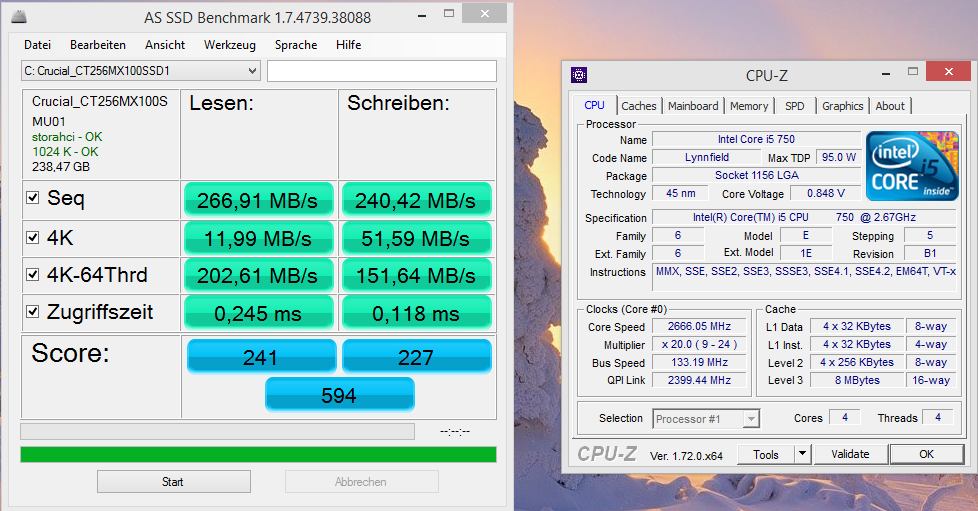

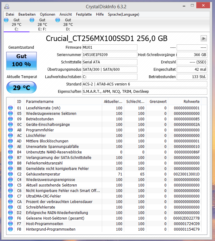

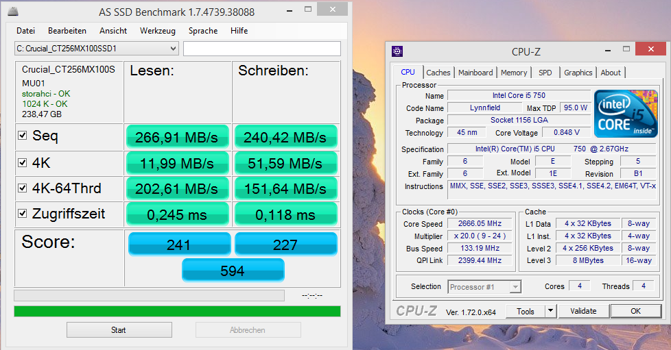

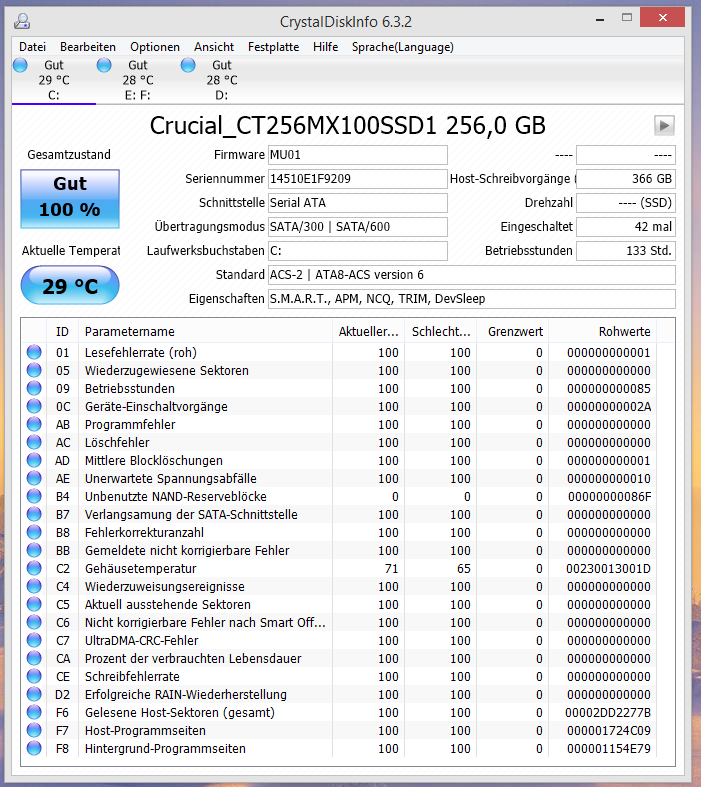

Die SSD habe ich bereits getestet. Sie läuft zwar nicht top, aber die Schreib und Leseraten sind über 200Mb/s, was sich im normalen Office Betrieb eh nicht so bemerkbar machen sollte.

Alles klar.

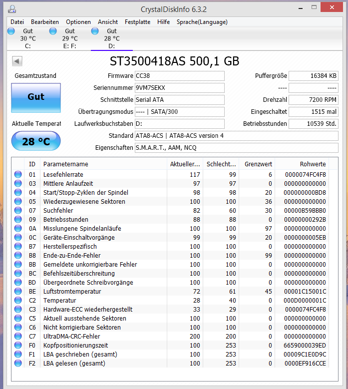

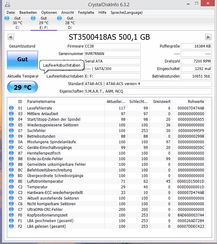

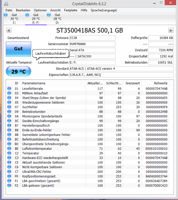

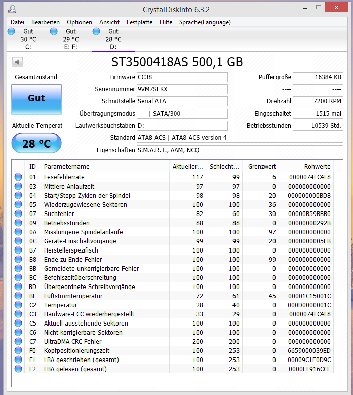

Jut hier sind die anderen.
Also die Werte der SSD sind ja in Ordnung gej.
Mehr Arbeitsspeicher nützt da auch wohl nicht viel oder?
