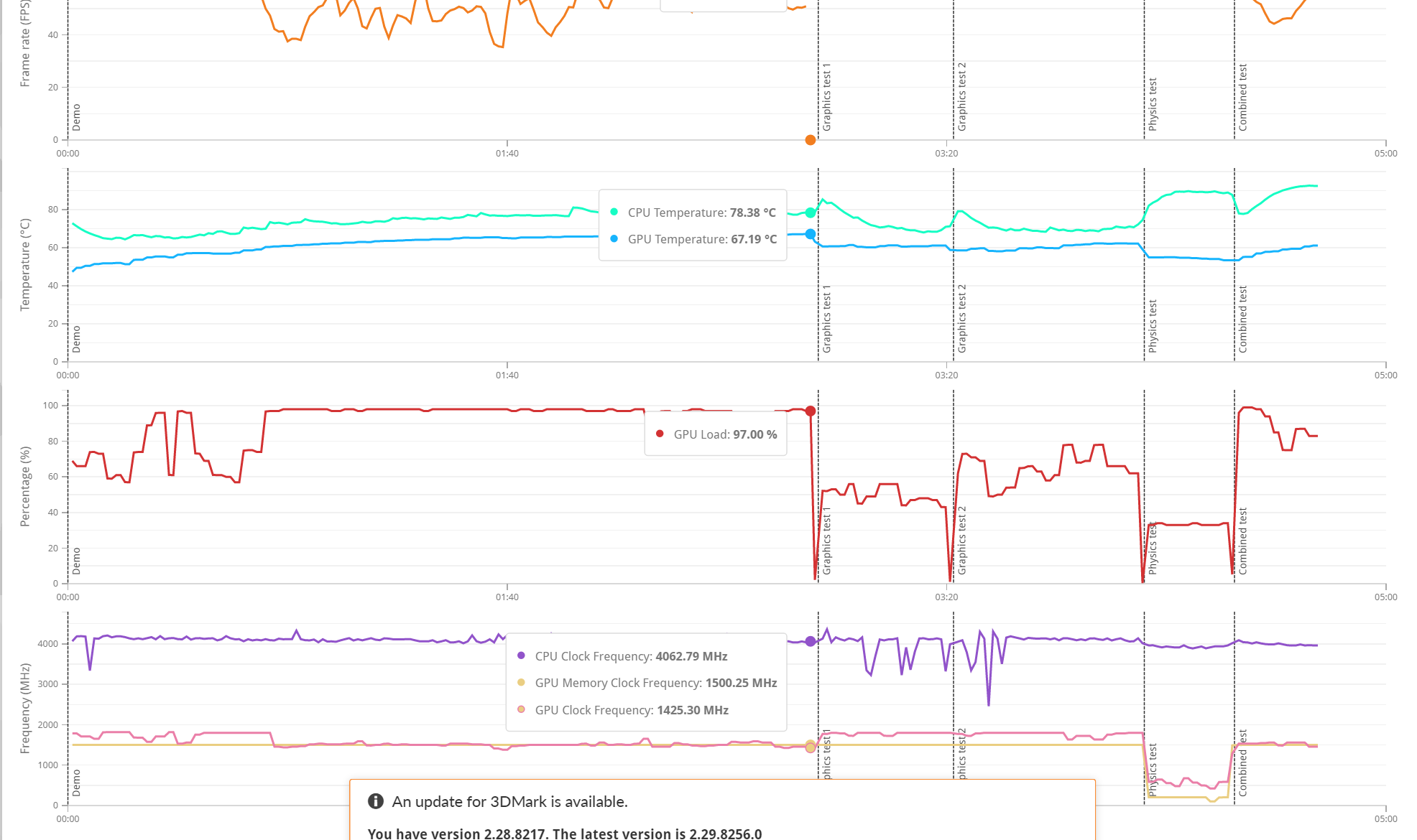

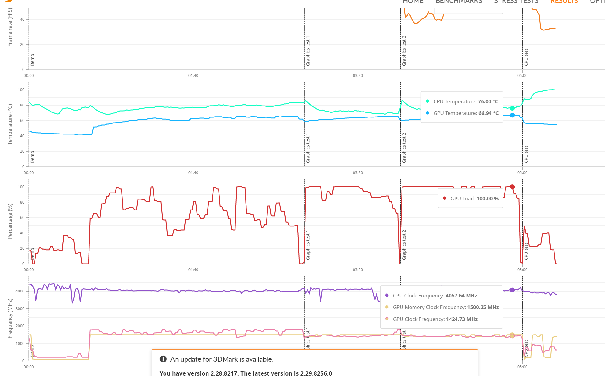

Benchmarks:
Habe natürlich VSync deaktiviert (und um Probleme auszuschließen die Wiederholrate auf 165Hz, sollte bei Benchmarks also nicht ins Framelimit laufen. Habe den Performance-Modus im Omen-CC eingestellt.
  • Im RDR2 Benchmark (max settings bei 1920x1080) kommt der Laptop nur auf 59fps (früher 71fps)
  • 3DMark: TimeSpy 9120 (CPU: 9655, GPU: 9000), Firestrike 13900 (Graphics: 18900 Physics 13 700, combined 10700)
  • Cinebench R23: 11.500 (früher 12400)
Hier der Ergebnissreen von TImespy:
Hier Firestrike:

Funktionieren Lüftung und Kühlung? Die CPU geht ja zuletzt auf 100 °C, die Framerate bricht ein - müsste er hier auch > 4.000 MHz takten? Vielleicht throttled der da schon, da er eben leicht darunter liegt.

Na ist denn früher die Cpu auch 100 Grad warm geworden wie im 3D Mark Screenshot beim Cpu Test Teil ersichtlich ?
