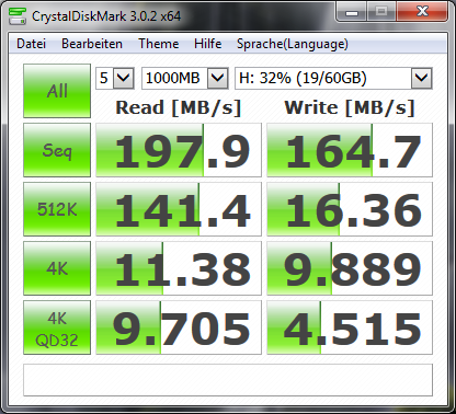

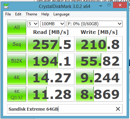

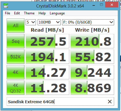

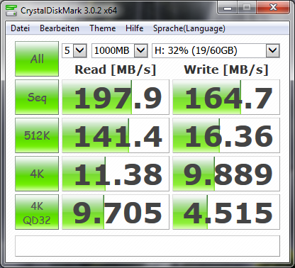

Natürlich habe ich auch meinen Stick erstmal einem kleinen Test unterzogen und folgendes kam dabei raus:
Wie ist das Möglich? Geht hier die Herstellungsqualität so auseinander? Das liegt doch kaum an meinem Setup:

An welchem USB 3.0 Controller haste den dran? Am Z77?
Denn da gibts mitunter auch größere Unterschiede.
Sollte der USB Controller sein, hab auch diesen Stick und bekomme auf meinem i5 2500 / p67 / intel320 ssd Gespann ähnliche Werte wie du, meine Celeron / B75 /Mushkin Chronos Kiste ist minimal langsamer. Auf meinem AMD A6 3500 / kA was fürn Board / Crucial M4 System liegt der Stick etwa in der Hälfte zwischen deinen beiden Bildern.
Das bringt mein Cruzer Extreme 64Gb am Z68 Board. Mit NTFS formatiert und bei Test mit 100MB größe.
Verwendest exFat oder NTFS?
@overreaction
Die wesentlich höhere sequenzielle Transferrate liegt an Windows 8. Dessen Standard-USB3.0-Treiber ist dort deutlich performanter als die proprietären Treiber der USB3.0 Controller.
Die Schreibrate bei der 4k-Messung ist bei deinem allerdings schon ein bisschen mager. Obwohl der dort immer noch deutlich schneller ist, als die meisten anderen USB-Sticks, die in dieser Disziplin bei 0,00x MB/s rumgurken.

Das Board hat nur 4 USB Ports, wenn ich das richtig sehen und da der Z77 genau 4 USB3 Ports bietet, dürfte da kein USB3 Zusatzcontroller drauf sein. Damit kannst Du nur übers Filesystem und/oder den Treiber was machen. Nimm den neuesten Intel USB3 Treiber aus dem Downloadbereich und nicht so einen alten wie der dem Board beiliegt oder i.d.R. auch auf der Supportseite der Hersteller zu finden ist.
Lass den ganzen Kram weg und nimm den Treiber aus Holt's Beitrag über dir.
Das Z77 Extreme4 hat 4 USB 3.0 Ports
2 x Rear USB 3.0 ports by Intel® Z77, support USB 1.0/2.0/3.0 up to 5Gb/s
- 2 x Rear USB 3.0 ports by ASMedia ASM1042, support USB 1.0/2.0/3.0 up to 5Gb/s
Nimm bloß nicht die ASMedia.
overreaction, diese XFast will bei mir nur immer Windows neu starten, trotz Win7. Es schaut sich erstmal an, was da angeschlossen wird und wenn es ein Massenspeicher ist, kommt die Meldung neu starten zu wollen, trotz Win7. Ich würde den Mist schlicht vergessen, ich ignoriere das die Aufforderung auch, denn ich kann dabei keinen Vorteil erkennt, die lassen sich allenfalls im Benchmarks erkennen, wenn ich nur einmal ein Reboot machen muss, dann muss ich hinterher schon richtig viel von USB Lesen bzw. Schrieben und das muss wirklich schnell sein, damit ich die Zeit wieder reinhole.

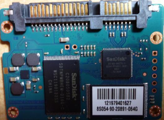

ThommyDD, in dem ScanDisk Cruzer Extreme USB3 Stick steckt der gleiche Controller wie in der "MediaMarkt" SandDisk SSD. TweakTown hat den Stick getestet und zeigt auch Fotos des Innenlebens:
Fotos der Platine der SanDisk gibt es bei hardwareluxx:
Auf beiden ist ein SanDisk Controller mit der Aufschrift: 20-82-00270-1, der Unterschied ist halt, dass in der SSD 4 NAND Chips verbaut sind, aber im USB Stick nur einer. Der Controller selbst unterstützt auch das Auslesen der S.M.A.R.T. Werte und TRIM:
cdi-sandisk-cruzer-extreme-64gb-png.310784
Jetzt musst Du dann nur noch ein Programm finden, welche die TRIM Befehle auch an den USB Port schickt, vielleicht macht der Free Space Trimmer das ja, keine Ahnung. Ansonsten hatte doch hier einer vor kurzen ein kommerzielles Tool aufgetan, welches das können soll.
