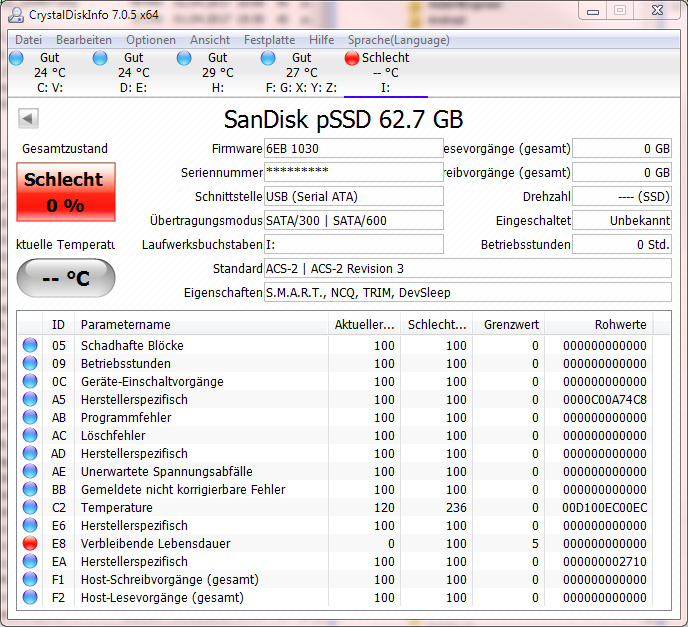

Gestern habe ich 2 neue USB-Sticks SanDisk Extreme 64GB erhalten. Beide Sticks liefern schon bei der Inbetriebnahme den folgenden, bedenklichen SMART-Wert:
E8 Remaining Drive Life -> Vorfehler: Bevorstehender Datenverlust wird angekündigt!
Zuerst dachte ich, dass das eventuell ein Auslese- oder Interpretations-Fehler der auslesenden Software (CrystalDiskInfo_7.0.5_x64) sei. Nachdem aber auch andere Programme bei diesen beiden Sticks die gleichen Werte anzeigen, gehe ich von einem Fehler der Sticks aus.
Ich besitze 5 weiter USB-Sticks von diesem Typ (Sandisk Extreme, 64GB, USB 3.0), welche in allen Programmen vernünftige SMART-Werte liefern. Diese wurden jedoch früher gekauft und haben auch eine andere Firmware-Version.
Weiter fällt auf, dass die beiden neuen Sticks, im Gegensatz zu den älteren, welche ich besitze, die folgenden Werte nicht aufzeichnen (bleiben immer Null):
• Geräte-Einschaltvorgänge (ID:0x0C)
• Host-Schreibvorgänge (gesamt) (ID:0xF1)
• Host-Lesevorgänge (gesamt) (ID:0xF2)
Genau wegen dieser Funktionalität (SSD), habe ich diese Sticks gekauft und halte nun diese neu zugekauften für defekt.
Was meinen die CB-Experten dazu?
Einfach ignorieren oder Austausch verlangen?
(Da beide neuen Sticks das gleiche Problem aufweisen, befürchte ich, dass alle neuen Sticks dieser Serie das gleiche Problem aufweisen) :(

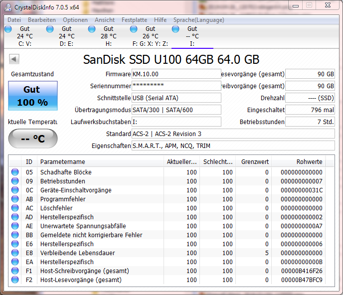

Hier ein Screenshot von einem der beiden neuen, "schlechten" Sticks:
(Beide neuen Sticks liefern den gleichen, schlechten Wert)

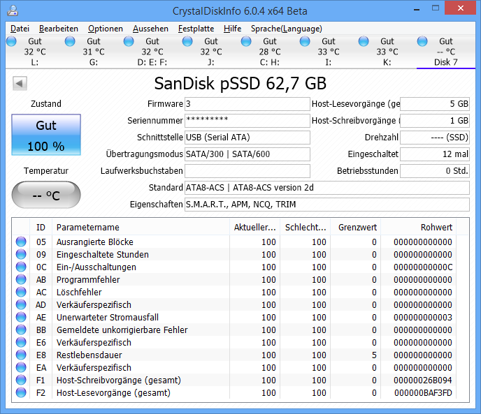

Und so sehen die Werte von einem meiner "alten" Sticks aus:

Ich hab ja auch einen 64GB Sandisk Extreme, aber der hat ne andere Firmware laut CDI
​Screenshot ist alt
Vermutung:
Schau dir die Rohwerte an, beim gutem Laufwerk ist dieser 0 und in Ordnung, beim schlechten ist dieser auch 0, nur eben schlecht. Ich würde vermuten dass die von dir eingsetzte Softwareversion die Spezifika der Smartwerte deines Sticks nicht kennt und deswegen falsch interpretiert. Denn alle anderen Werte sind ja wirklich auf Neuzustand.
@VelleX
2 von meinen 5 "alten" Sandisk Extreme 64GB liefern da auch eine 3 als Firmware - und wie gesagt, werden diese auch als OK ausgewiesen.
@Piktogramm
Hab ich doch geschrieben: "Nachdem aber auch andere Programme bei diesen beiden Sticks die gleichen Werte anzeigen, gehe ich von einem Fehler der Sticks aus."
Es müsste somit so sein, dass alle meine Programme den Wert falsch auslesen oder interpretieren ;)

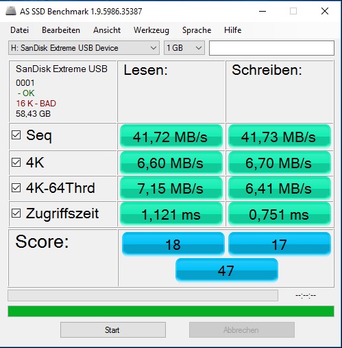

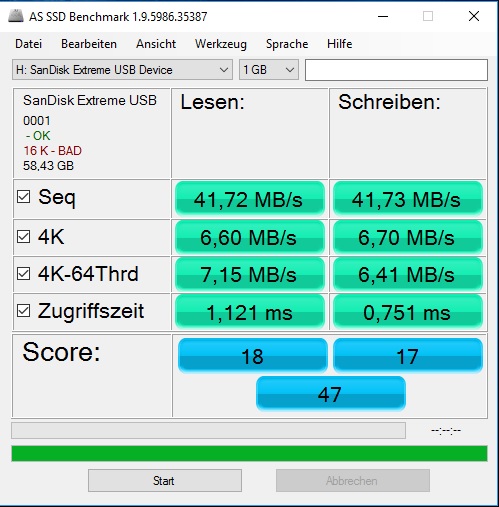

ja den Stick hab ich eben erst ausgepackt
sieht auch nicht so toll aus
@thanatur
Das sind auch eher USB 2.0 Geschwindigkeiten.
Check doch mal im Explorer ob der Stick überhaupt als 3.0 läuft. (zumindest falls die Microsoft USB 3.0 Treiber verwendet werden sieht man das da)
Bezüglich der SMART Daten kann das sowieso irgendwie nicht hinhauen denke ich, dass der "Aktuelle Wert" schlechter ist als der "schlechteste Wert"

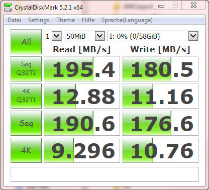

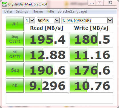

Also bezüglich Geschwindigkeit bin ich zufrieden:
Nur eben der angezeigte Gesamtzustand (rot) "Schlecht 0%" hat mich beunruhigt - das bei einem brandneuen Stick!

Ob nun die geschätzte Lebensdauer einer SSD runterläuft oder hochzählt schein Hersteller, wenn nicht gar produktspezifisch zu sein. Entsprechend sollte man sich da nicht verrückt machen lassen. Zumindest wenn alle restlichen Werte mehr als in Ordnung sind ;).
Bei einem älteren SanDisk Extreme Pro schaut das Ganze dann so aus:
Der Wert 232 entspricht der Lebensdauer (eigentlich ein Counter wieviel Reserveblöcke noch da sind). Dieser zählt bei den Rohdaten von 0 auf 100 hoch, wobei 0 bedeutet, dass 100% der Reserveblöcke noch vorhanden sind. Steigt der Rohwert auf 95, bedeutet das, dass der interpretierte Wert auf 5 fällt, damit dem hinterlegtem Schwellwert (Threshold) erreicht. Das Gerät sollte sich ab diesem Punkt selbst als Defekt wahrnehmen, nur wie es sich dann verhält, habe ich noch nicht herausgefunden.
Code:
ID# ATTRIBUTE_NAME          FLAG     VALUE WORST THRESH TYPE      UPDATED  WHEN_FAILED RAW_VALUE
  5 Reallocated_Sector_Ct   0x0002   100   100   000    Old_age   Always       -       0
  9 Power_On_Hours          0x0002   100   100   000    Old_age   Always       -       2153
 12 Power_Cycle_Count       0x0002   100   100   000    Old_age   Always       -       773
171 Program_Fail_Count      0x0002   100   100   000    Old_age   Always       -       0
172 Erase_Fail_Count        0x0002   100   100   000    Old_age   Always       -       0
173 Avg_Write/Erase_Count   0x0002   100   100   000    Old_age   Always       -       63
174 Unexpect_Power_Loss_Ct  0x0002   100   100   000    Old_age   Always       -       268
187 Reported_Uncorrect      0x0002   100   100   000    Old_age   Always       -       0
230 Perc_Write/Erase_Count  0x0002   100   100   000    Old_age   Always       -       210
232 Perc_Avail_Resrvd_Space 0x0003   100   100   005    Pre-fail  Always       -       0
234 Perc_Write/Erase_Ct_BC  0x0002   100   100   000    Old_age   Always       -       38
241 Total_LBAs_Written      0x0002   100   100   000    Old_age   Always       -       1364766840
242 Total_LBAs_Read         0x0002   100   100   000    Old_age   Always       -       657647960
Im Vergleich, bei der Crucial SSD ist es der Wert 202. Der heißt anders, funktioniert aber analog. Ohne, dass Programme also wissen was sie mit den Werten anzufangen haben, sind Aussagen der Programme mit Vorsicht zu Genießen (und auch meine Aussagen :) ),
Das dürfte ein FW Bug sein, denn der schlechteste Wert ist ja noch 100 und der Rohwert 0, der Stick ist ja scheinbar wirklich noch neu und hat eben noch nicht die Daten vergessen. Schau ob die Anzahl der Einschaltungen sich entsprechend entwickelt und nicht alle Werte immer auf 0 bleiben.
Piktogramm schrieb:
"schlechtester Wert" ist einfach eine schlechte Übersetzung von "Threshold".
Nein, es sollte immer der geringste Wert sein den der aktuelle Wert jemals hatte, was hier schon nicht stimmt und damit ein Bug in der FW oder eine schlampige FW Implementierung belegt.
