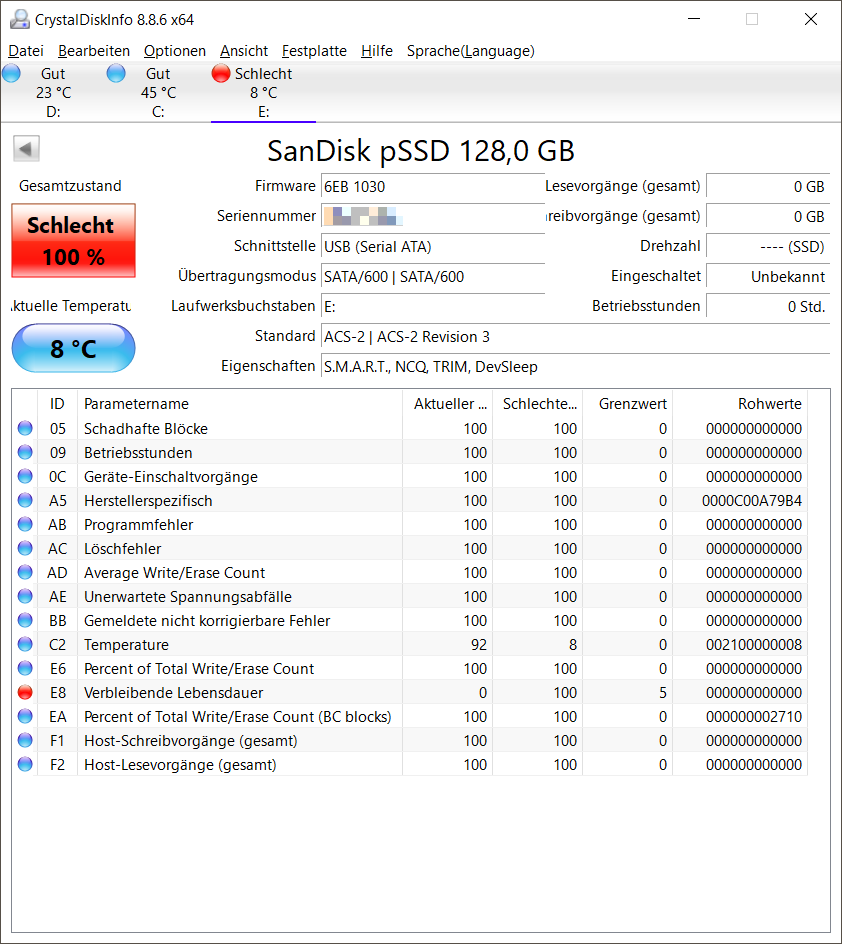

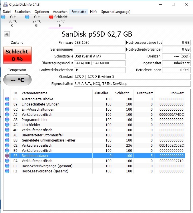

USB-Stick SanDisk Extreme 64GB: SMART "Verbleibende Lebensdauer" rot - defekt?

Habe diese Mängel inzwischen beim Verkäufer reklamiert. Dieser bot mir einen Austausch an, welcher jedoch nicht zielführend ist, da alle Sticks der neuen Version diese Mängel aufweisen. Weiter riet er mir, mich an den Hersteller, also SanDisk, zu wenden.

Es gibt aber hier keine Mängel! SMART ist ein nicht standardisiertes Protokoll, es wird von SANDISK auch nicht als Eigenschaft beworben, die Bedeutung einzelner Attribute kann auch von der geübten Praxis abweichen. Der Speicher von USB Sticks kommt von der Resterampe oder aus recycelten Speicherzellen und ist für den Einsatz in SSDs ungeeignet. Die Sticks selbst dienen nur zum Transport von Daten-Kopien.
retho schrieb:Ich empfehle allen, welche bei ihren USB-Sticks von Sandisk die gleichen Mängel feststellen, sich direkt beim Hersteller-Support zu beschweren. Überschwemmen wir die mit unseren, nMn, gerechtfertigten Reklamationen.![]()
Full ack.
Die haben die Firmware Version wohl vergeigt.

Schon ein bisschen Lächerlich, die SMART-Werte sind auslesbar und interpretierbar. Zumindest solang man sich ein bisschen Mühe gibt. Das einzige Problem ist doch, dass ein einzelnes Programm die Werte nicht gescheit interpretiert.
Abseits davon erledigen die Geräte so gut wie jeder anderer Speicher auch. Die Extreme Sticks die bei so rumfliegen haben knapp 2Mrd. Schreibblöcke abgespuhlt (LBA Writen[1]). Bisher keine Fehler weder vom SMART-Verzeichnis noch dass irgendwelche Bits gekippt sind. Wenn hat nur Windows das Dateisystem kaputt gemacht -.-
[1] Ok es wäre schön zu wissen wie groß die LBAs sind. Typisch wären 4kB, dann wären das 7,5TB geschrieben.
Da muss ich aber widersprechen, denn es ist nicht das Programm (CDI) welches den Wert falsch interpretiert, sondern die FW Entwickler bei SanDisk haben den Aktuellen Wert des Attributes E8 falsch gesetzt. Sie sieht man auch daran das der Schlechteste Wert mit 100 über dem Aktuellen Wert mit 0 liegt, was komplett gegen die Regeln verstößt, denn der Schlechteste Werte sollte immer dem geringsten Wert entsprechen, den der Aktuelle Wert jemals hatte. Das das Attribut die Restlebensdauer angibt und daher der Aktuelle Wert nur fallen kann, müsste bei diesem Attribut der Aktuelle Wert und der Schlechteste Wert immer identisch sein. Der Fehler liegt hier klar bei SanDisk.Piktogramm schrieb:Das einzige Problem ist doch, dass ein einzelnes Programm die Werte nicht gescheit interpretiert.

Das stimmt soweit, nur sind die Geräte deswegen nicht gleich defekt / die Nutzung gefährlich wie es einige hier im Thread darstellen. Vor allem da SMART im besten Fall ein Indikator ist aber mehr auch nicht.
Das stimmt, defekt oder unzuverlässig sind sie deswegen nicht, es ist nur eben schwerer den Zustand zu ermitteln. Allerdings muss man bei jedem Datenträger immer davon ausgehen, dass er jederzeit ausfallen könnte und hat daher in jedem Fall immer Backups aller wichtigen Daten zu machen.

Hi, zufällig auch bei dem Saturn / MM Angebot seit letzter Woche ?
Ich habe einen Stick bereits zurückgeschickt, weil mir das verdächtig vorkam, heute kam der Ersatz an, und gleiches "Problem".
Ich habe halt einen "alten" Extreme, von 2015 (so grob ...) und der zeigt alle SMART Werte wie man es von SSDs kennt und ohne Probleme und alle Datenzähler funktionieren ohne Probleme.
Während dieser neue echt verdächtig ist ...

Crystal Disk Info ist nicht das einige Tool zum Auslesen des Smarts.
Leider habe ich keinen USB-Stick mit pSSD, mit dem ich etwas ausprobieren kann.
Ich schlage als Alternative Clear Disk Info vor.
https://www.carifred.com/cleardiskinfo/
Es gibt von den Smartmontools auch eine Windows Version. Man muss zwar eine Setup.exe nehmen, aber man kann über "Extract files only" eine Portable Version entpacken lassen, die nicht installiert wird. https://www.heise.de/download/product/smartmontools-56954

Werde ich vllt mal probieren,
aber sowohl Crystal Disk als auch AIDA zeigen beide das gleiche an, von daher glaube ich nicht, dass es an den Tools liegt.
Wie gesagt, die alten 3.0 Sticks haben alles problemlos berichtet und tracken sogar wieviel Daten geschrieben und gelesen wurden ...
Gut, etwas die Suche bemühen hätte ggf. geholfen, bevor ich ersatz bestellt hatte ...
https://forums.sandisk.com/t/extrem...remaining-life-0-temp-8-c-smart-infos/33813/6
Ich finde es zwar absolut dämlich und hirnrissig, aber ist wohl in der Tat kein Bug, sondern ein "Feature" bei den neuen 3.1 Sticks 🤪

Für 25€ musste man ja einfach zuschlagen.conker_ts schrieb:Hi, zufällig auch bei dem Saturn / MM Angebot seit letzter Woche ?![]()
Das spare ich mir dann gleich.conker_ts schrieb:heute kam der Ersatz an, und gleiches "Problem".
Habe auch noch zwei 64er von "früher". Da war das nie der Fall.

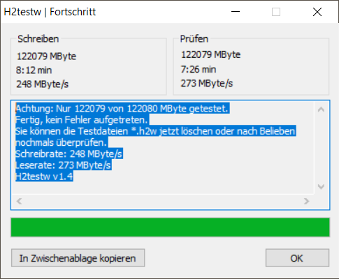

Jetzt bin ich noch etwas mehr enttäuscht:
Achtung: Nur 122079 von 122080 MByte getestet.
Fertig, kein Fehler aufgetreten.
Sie können die Testdateien *.h2w jetzt löschen oder nach Belieben
nochmals überprüfen.
Schreibrate: 248 MByte/s
Leserate: 273 MByte/s
H2testw v1.4

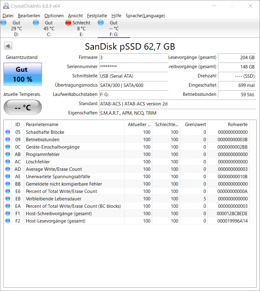

Beim alten Stick konnte man wenigstens noch sehen, was man so geschrieben und gelesen hat:

Es gibt wohl für alles einen Fachbegriffcartridge_case schrieb:Für 25€ musste man ja einfach zuschlagen.Bitte aber noch meinen ersten Link der Signatur beachten. Wäre sehr nett. Danke!
Ja sieht bei mir genauso aus.cartridge_case schrieb:Schreibrate: 248 MByte/s
H2testw v1.4

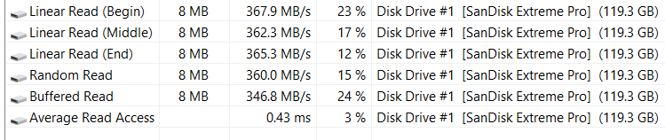

Andererseits, sagt der AIDA Benchmark:
Ich vermute aber auch, dass die realen Geschwindigkeiten eher um die 250 sind ...
