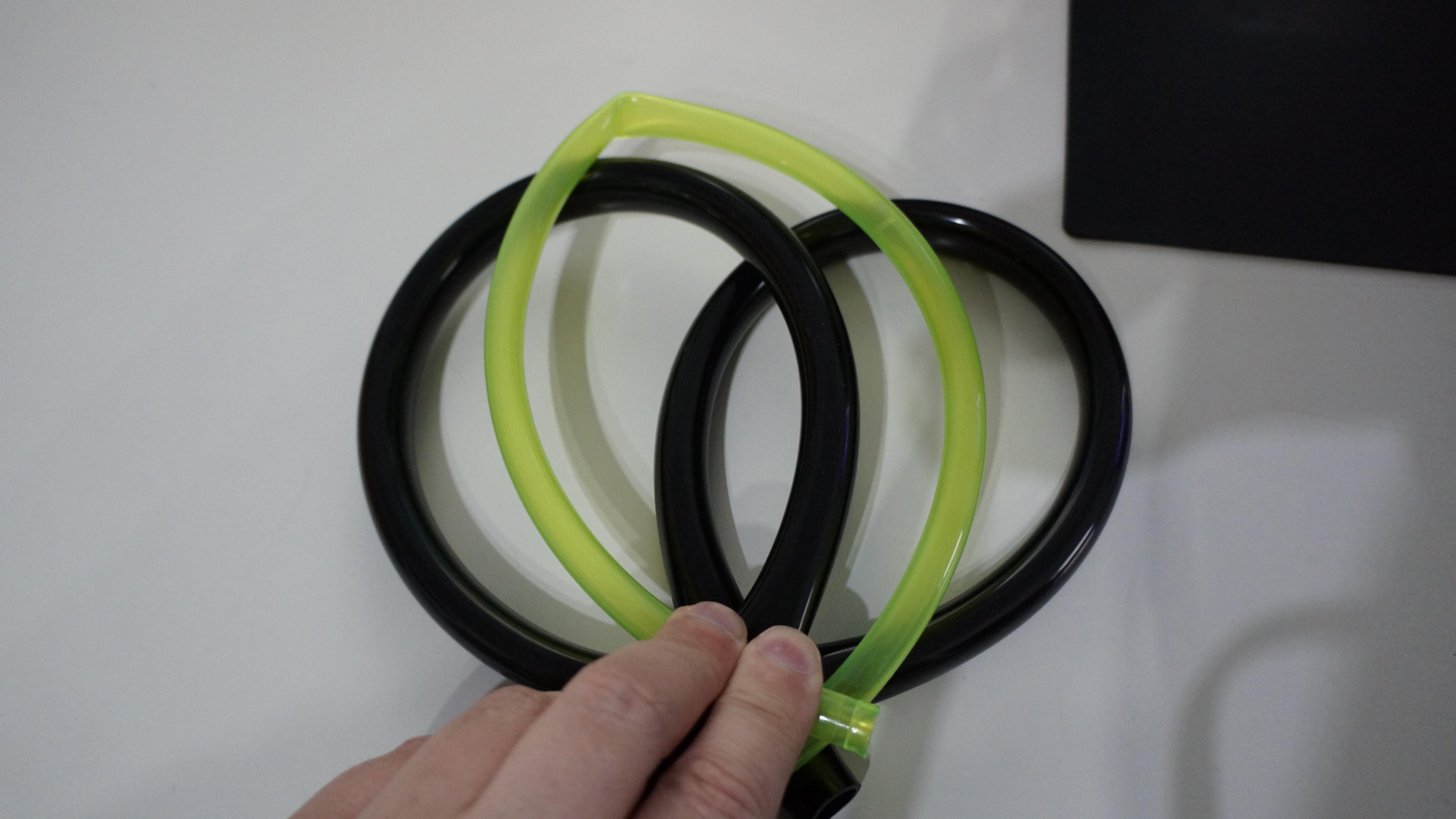

Schlauchdicke ist praktisch dir und der Optik überlassen. Ich verwende einen Feser 16/13 den es wohl kaum noch gibt. Gutes Mittel ist wohl 16/11mm. Dafür gibts auch Schraubtüllen.
Generell von PUR die Finger lassen. Das ist so biegsam wie ein Stahlträger und knickt schnell und irreparabel.
Schwarz = irgendwas keine Ahnung mehr. Grün = PUR.
Beim Grafikkarten Kühler musst du gucken ob deine Grafikkarte im Referenzdesign gefertigt ist. Rein optisch sieht das nach kurzer Suche so aus. Keine Garantie hierfür.
