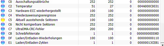

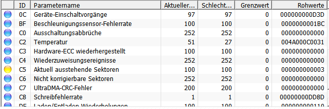

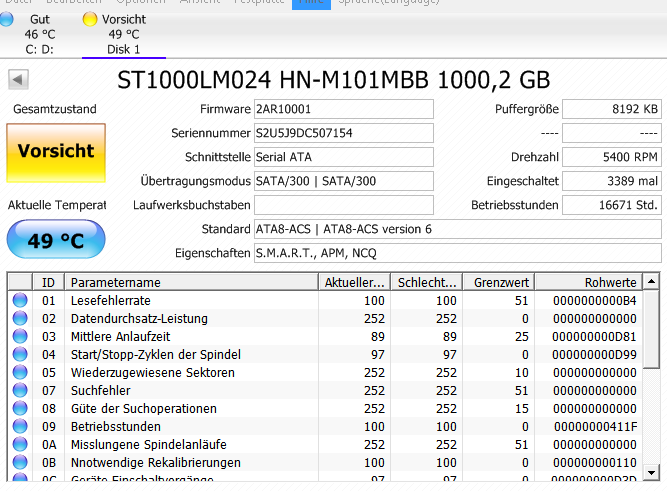

Vielen Dank schon mal und anbei die Screenshots von CrytsalDiskInfo. (sind leider paar mehr, weil ich sie im abgesicherten Modus aufnehmen musste)

Die Platte ist hinüber. Die Betriebszeit ist mittlerweile ja auch enorm. Das entspricht 6,5 Jahren lang jeden Tag 7 Stunden.
Daten retten und Platte tauschen
