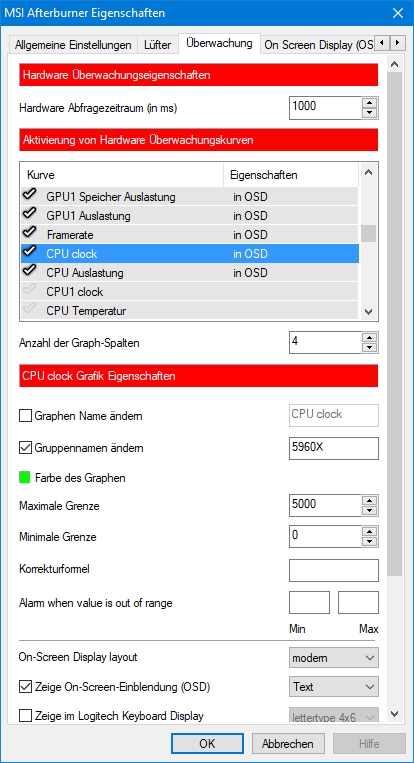

Ich habe in Afterburner doch den Takt anzeigen lassen oder nicht? Zumindest ist dieser beim OCD angehakt
794305
Das ist der Takt der Graka. Schaust Du Dir Deine Bilder denn auch an, bevor Du sie postest? :-)
CPU-clock ist der Takt der CPU.
