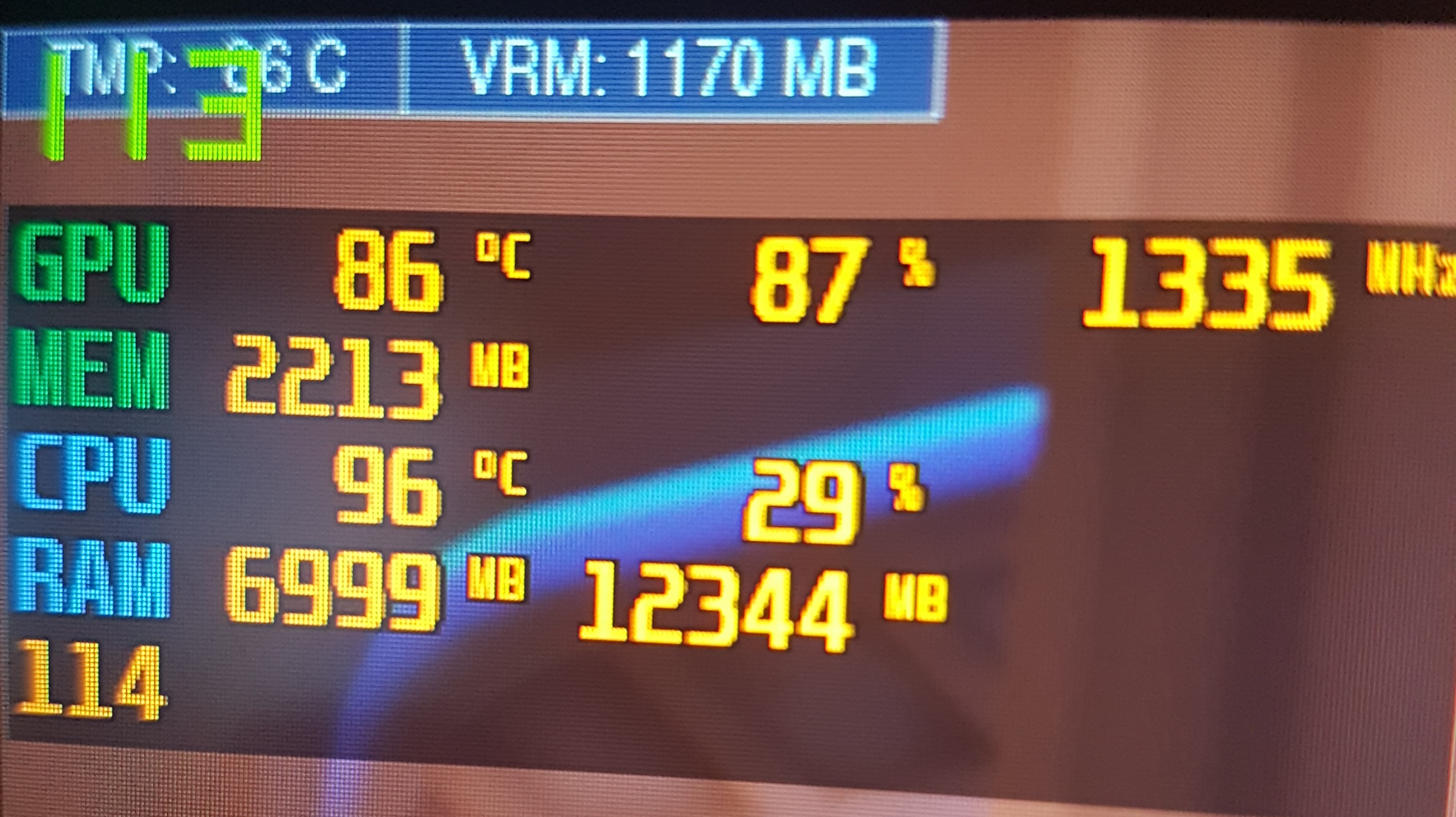

Das sind die Screenshots nach dem Auslesen während des Zockens... scheint als würden sich sowohl CPU als auch GPU langweilen wenn ich das richtig deute?
Ich habe alle Einstellungen innerhalb von League of Legends auf Maximum. Gsync aktiviert und mit Riva Tuner auf 141 FPS limitiert (da 144hz Monitor) Vsync global eingeschaltet mit den Treiber settings.
Während des Spielens sind die FPS immer mal wieder deutlich von 141 gedroppt, auf bis zu 90 runter.. was ja eigentlich nicht sein dürfte, wenn ich z.B. Spiele wie Overwatch auf rock solid 141 fps spielen kann

Wenn sich die Graka langweilt hängst Du im CPU-Limit.
Nimm den Limiter raus, damit Du es deutlich siehst.
Berihtige mich wenn ich da falsch liege, aber wenn die CPU Auslastung auf rund 16% liegt, bin ich doch nicht im CPU Limit oder?
Erstmal ist das die CPU Auslastung quer über alle Threads. Hat also überhaupt Nichts zu sagen, ob nicht einzelne Kerne trotzdem schon am Limit hängen. So einfach lässt sich das heute daraus auch nicht mehr lesen.
Was mir jedenfalls auffällt: Das Teil hat wirklich nur 8Gb RAM? Wenn ich deine Screenshots richtig deute sind 6Gb belegt, aber inklusive Standby bereits fast 11Gb. Das ist jedenfalls ein Thema welches mir am Desktop PC mit 16Gb RAM bei BF V Probleme gemacht hat. Ließe sich mit ISLC testweise lösen, effektiv nur mit mehr RAM. Ob es nun daran liegt oder nicht, 8Gb sind wirklich nicht unbedingt zeitgemäß.
das ist ein Irrglaube ;)
spiele die z.b. nur auf einem kern laufen (davon gibt's noch welche und vor allem ältere games tun das)
bei einem spiel dass auf einem kern läuft und du hast ne 4 kern cpu drinne hättest du bei einem theoretischen cpu Limit nur 25% Auslastung der der gesamten cpu ;)
orientiere dich deshalb immer nach der Graka. die gibt immer Vollgas wenn man sie lässt. ist die Graka nicht am Limit wird sie gebremst.
ein 2080ti würde auch bei Tetris vollgas laufen wenn die cpu schnell genug ist.

Okay verstehe, also müsste ich irgendwie dafür sorgen das die Grafikkarte auf 100% Auslastung läuft um die entsprechende Leistung zu bringen? Wenn ja, wie mache ich das denn?
Ist dann warscheinlich auch der Grund warum anspruchsvollere Titel wie z. B. Overwatch besser laufen? weil die Graka da ausgelastet ist ? Wäre jetzt so meine unprofessionelle Vermutung.

Also soll ich nochmal alle CPU Kerne in das OSD aufnehmen und nochmal Werte auslesen lassen?
Hier mal die Werte beim Spielen in Overwatch
vllt werdet ihr daraus schlau.
Mal abseits davon, sind die Temperaturen nicht etwas hoch?
794255
794256
Nicht dass das Dein Problem ist. Deine CPU wird ihren Takt senken bei der Temperatur.
Is halt nen Lappi. Warm draußen, warm drinnen. Für nen Lappi allerdings "im Rahmen".
das ist ein Notebook. was erwartest du? ;)
die dinger sind an der grenze des machbaren gebaut.
Nein deine gpu ist nicht das Problem sondern deine cpu. :)
du könntest die Auflösung hochschrauben. das würde deine gpu mehr auslasten aber du kriegst keinen FPS mehr.
da grund warum deine gpu nicht ausgelastet ist bei deinen Settings ist die cpu. die ist in diesen Situationen wo die gpu eben nicht auf 99% hängt zu lahm deine gpu mit daten zuversorgen. stelle mal testweise die Auflösung runter. nur die Auflösung. die fps müssten gleich bleiben. falls ja > cpu limit
der grund warum overwatch besser läuft ist der dass deine cpu besser genutzt wird. allerdings ist da was die temperaturen angeht eh kaum mehr luft nach oben
ich hab dir im lux nen video gepostet mit ähnlichem specs. nur ka wie die settings in lol eingestellt waren bei ihm. kommen die fps ungefähr hin?
