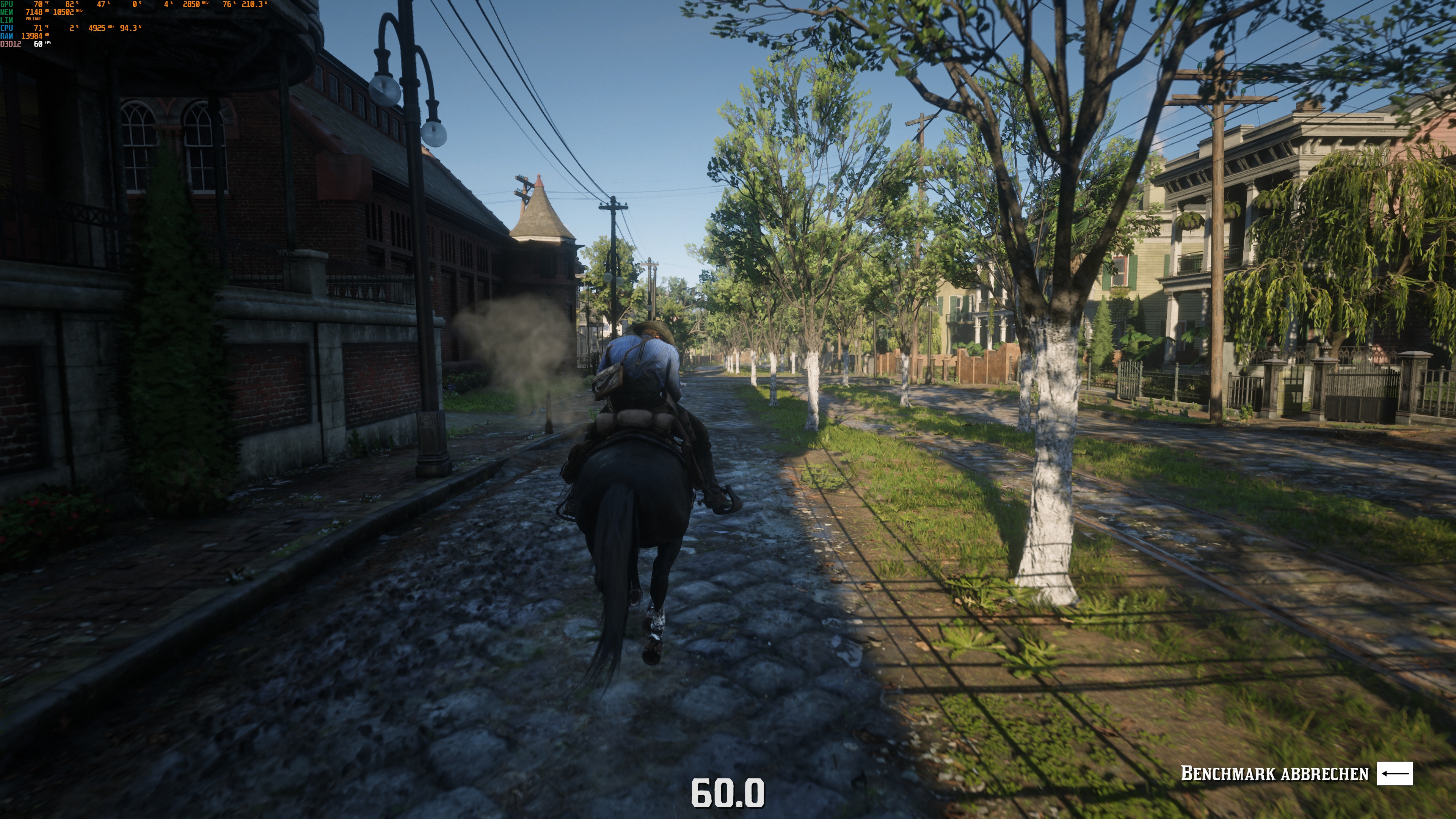

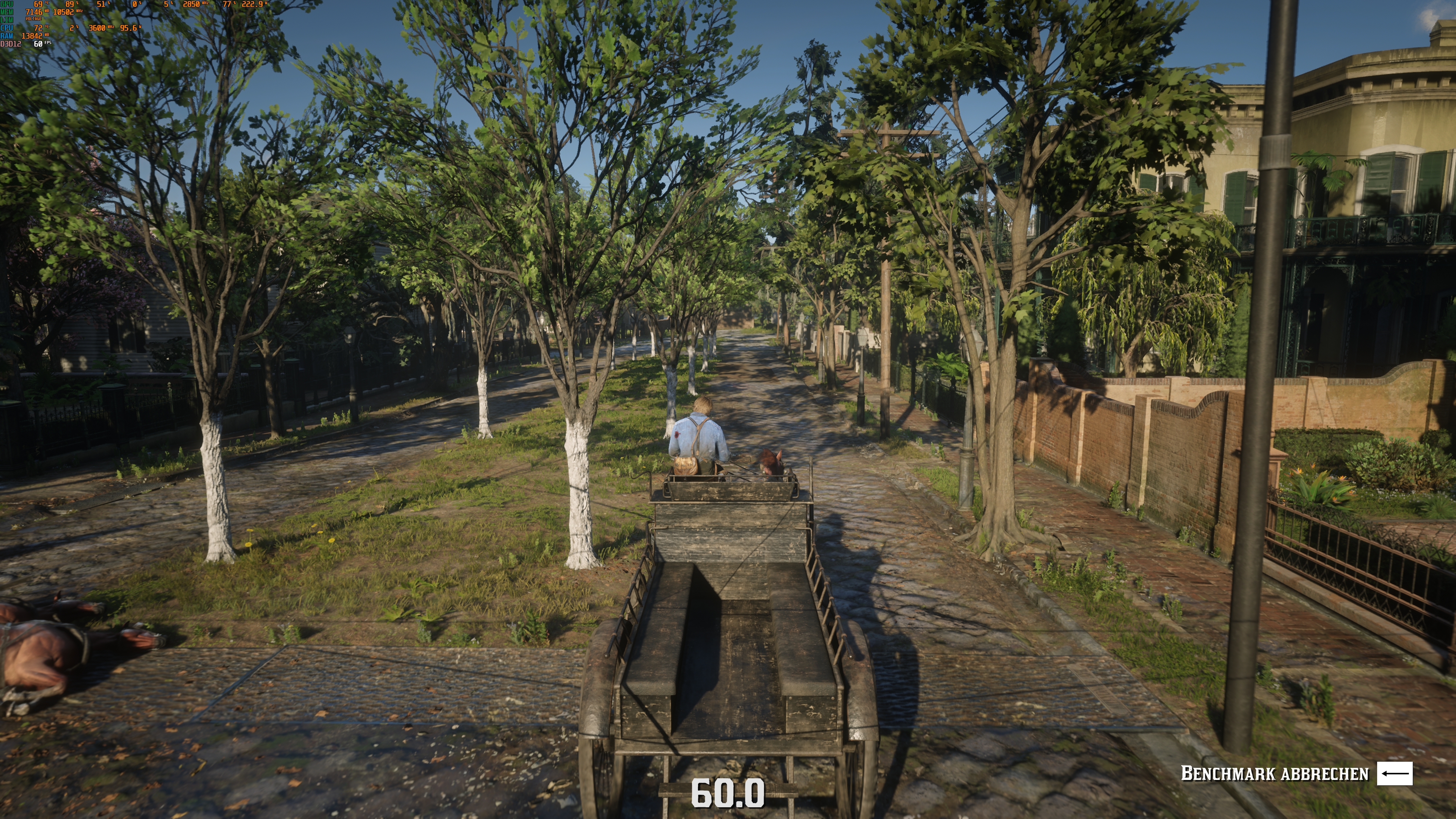

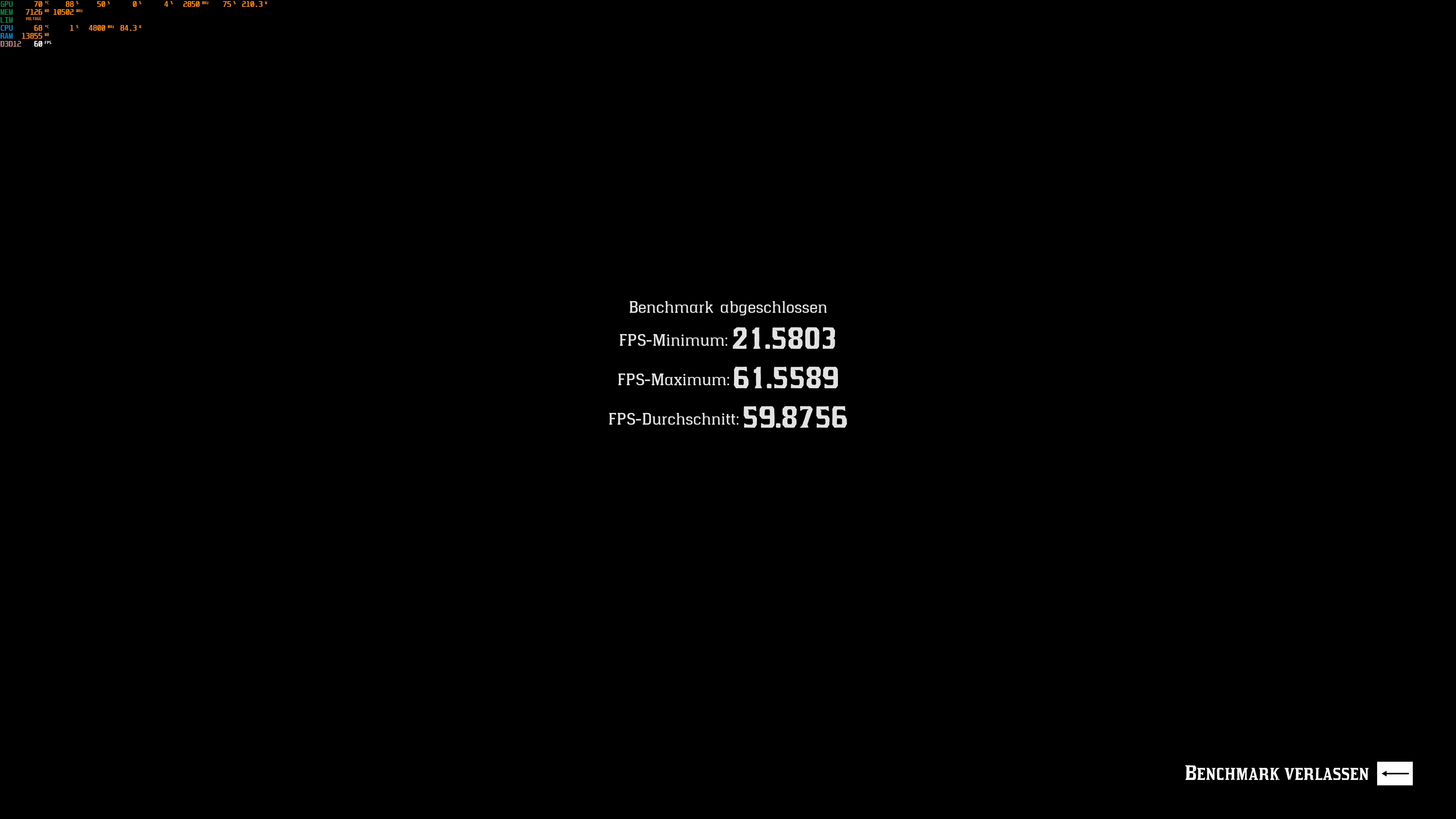

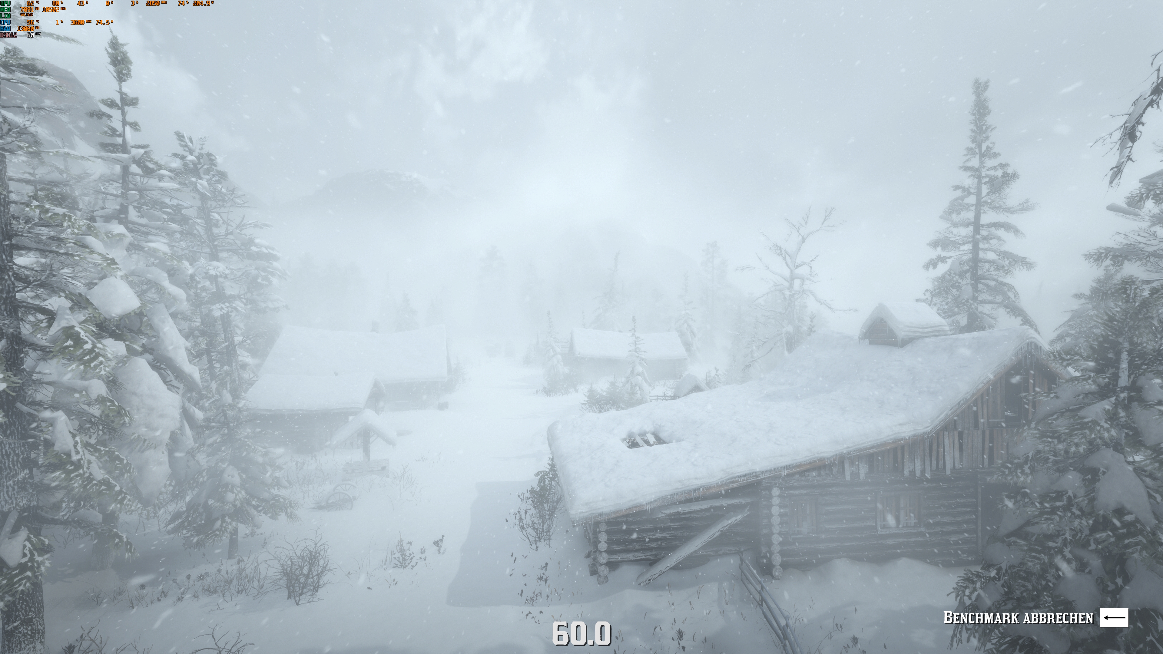

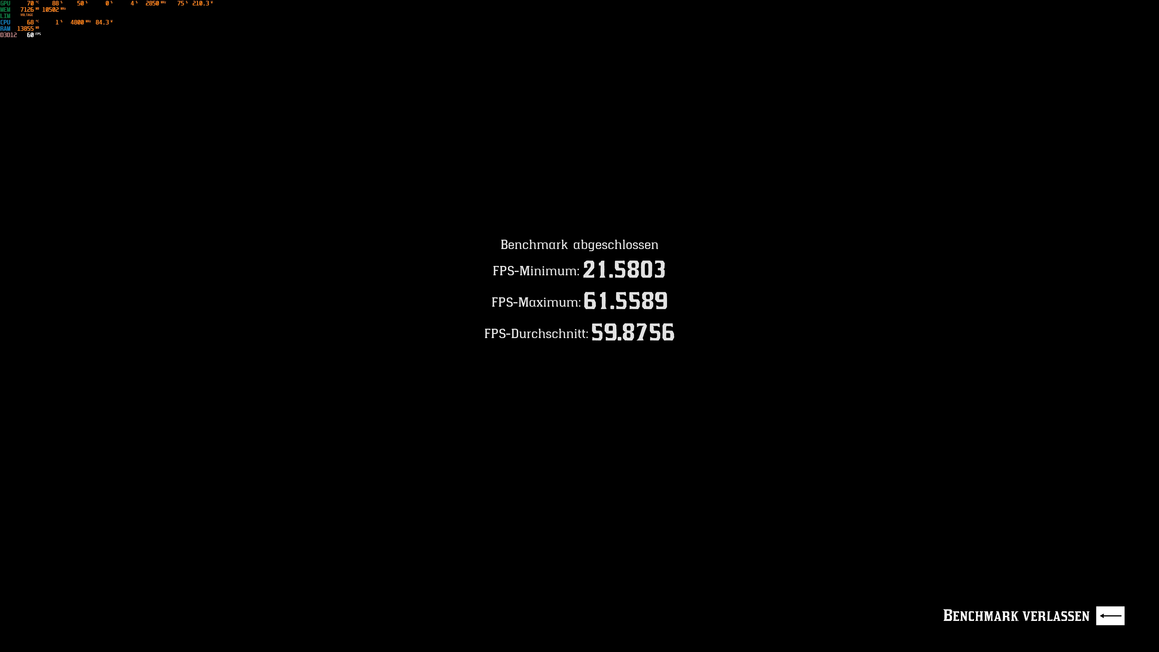

Ich habe mir diese Monitoring Tools heruntergeladen, aber werde ehrlich gesagt nicht wirklich schlau daraus. War natürlich aber auch wieder Vorführeffekt, weil das Stottern bei RDR2 diesmal nicht vorkam. Ich hänge euch mal den GPU-Z Sensor Log an. Die erste Log-Sequenz ist der Rendertest von GPU-Z, das zweite während RDR2.

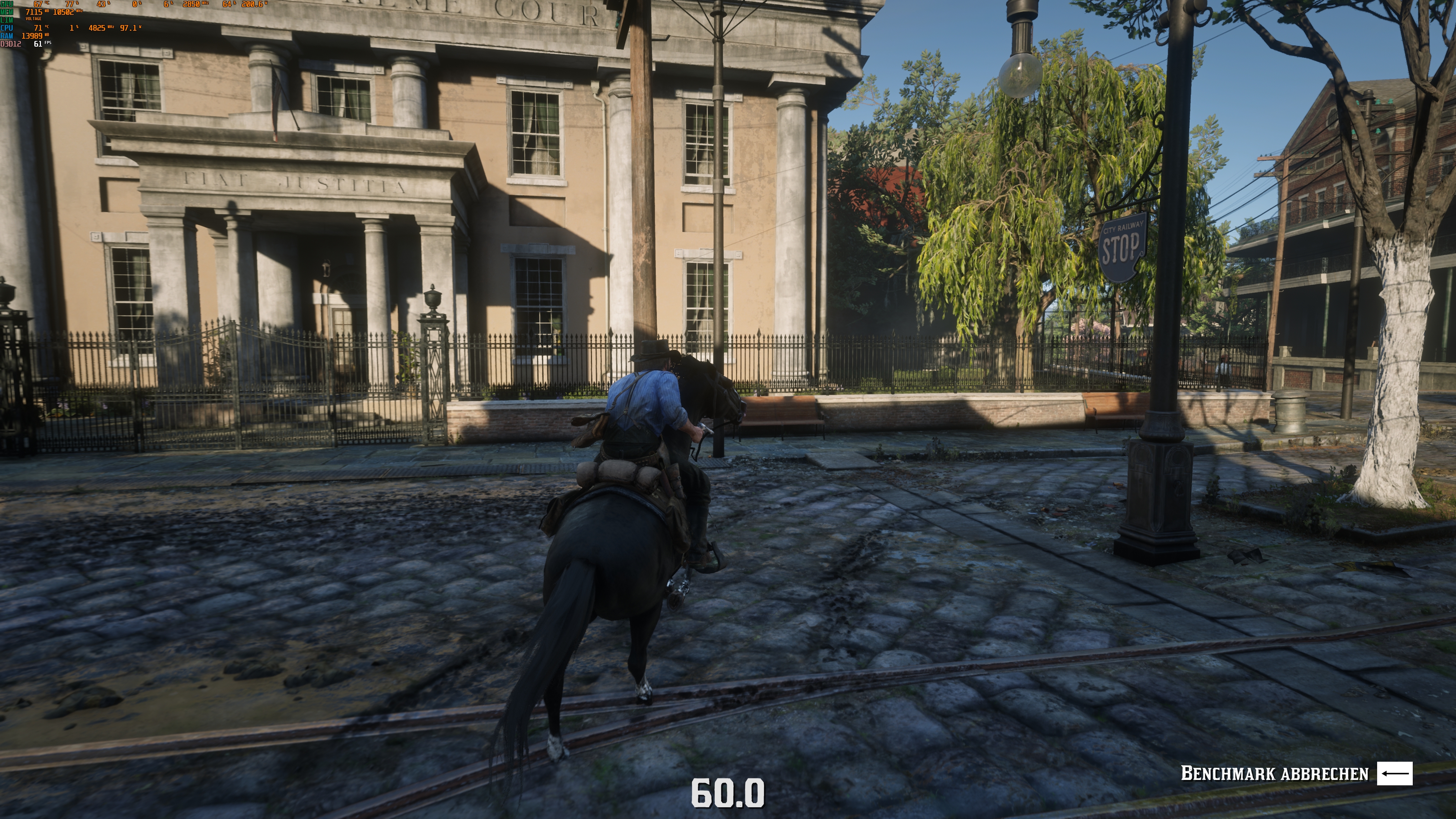

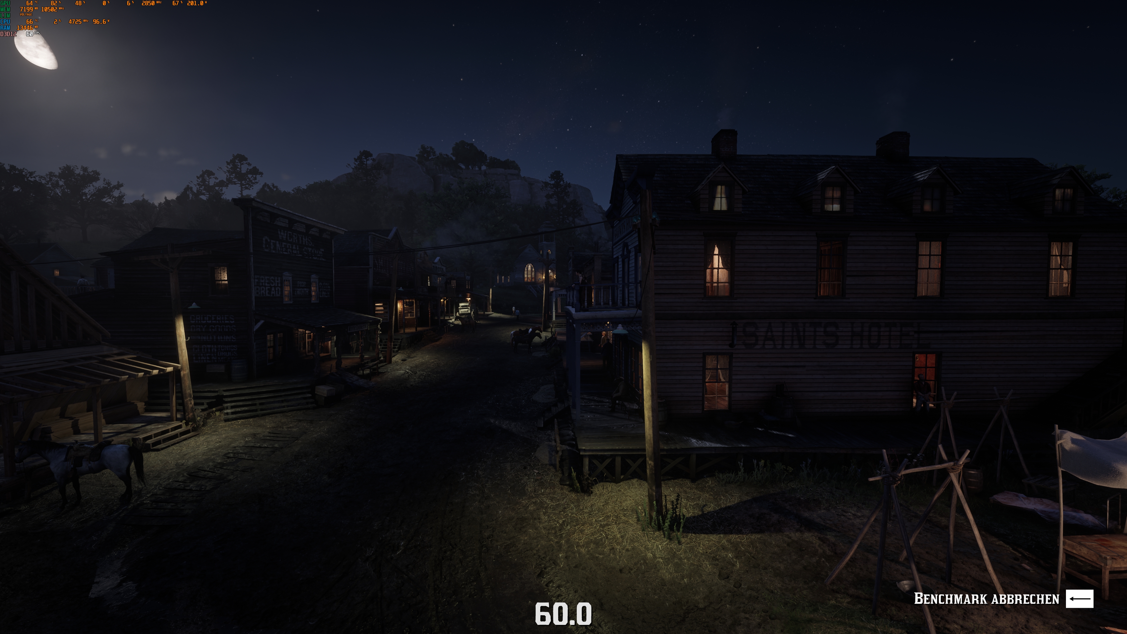

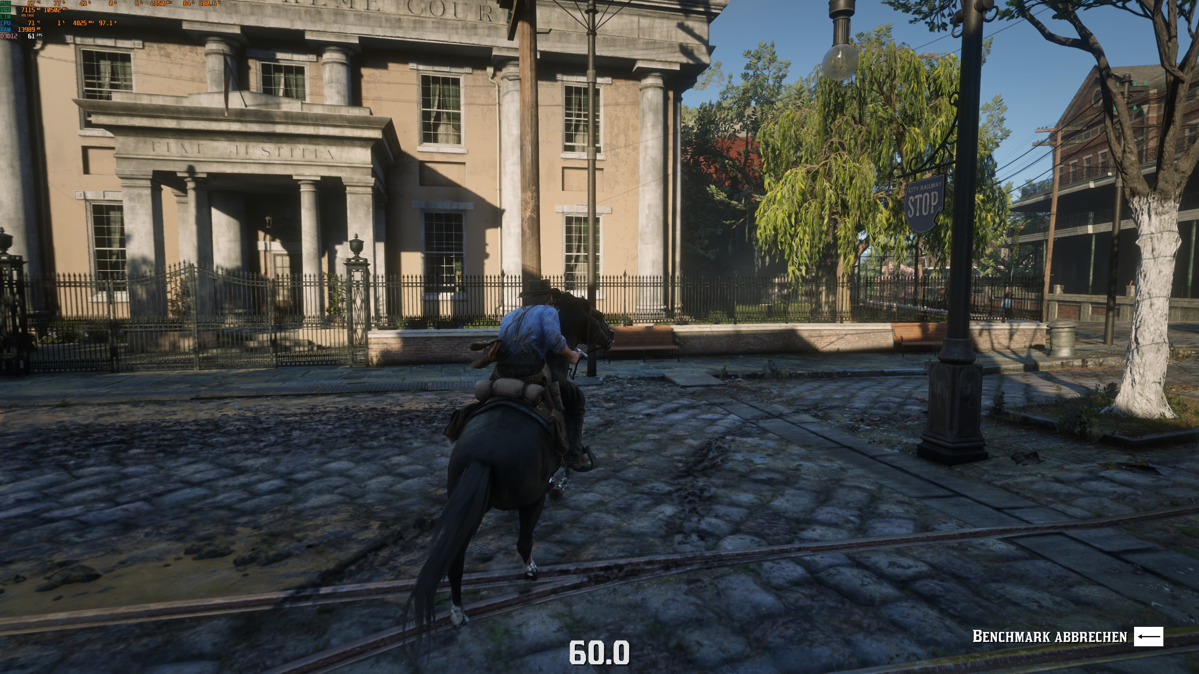

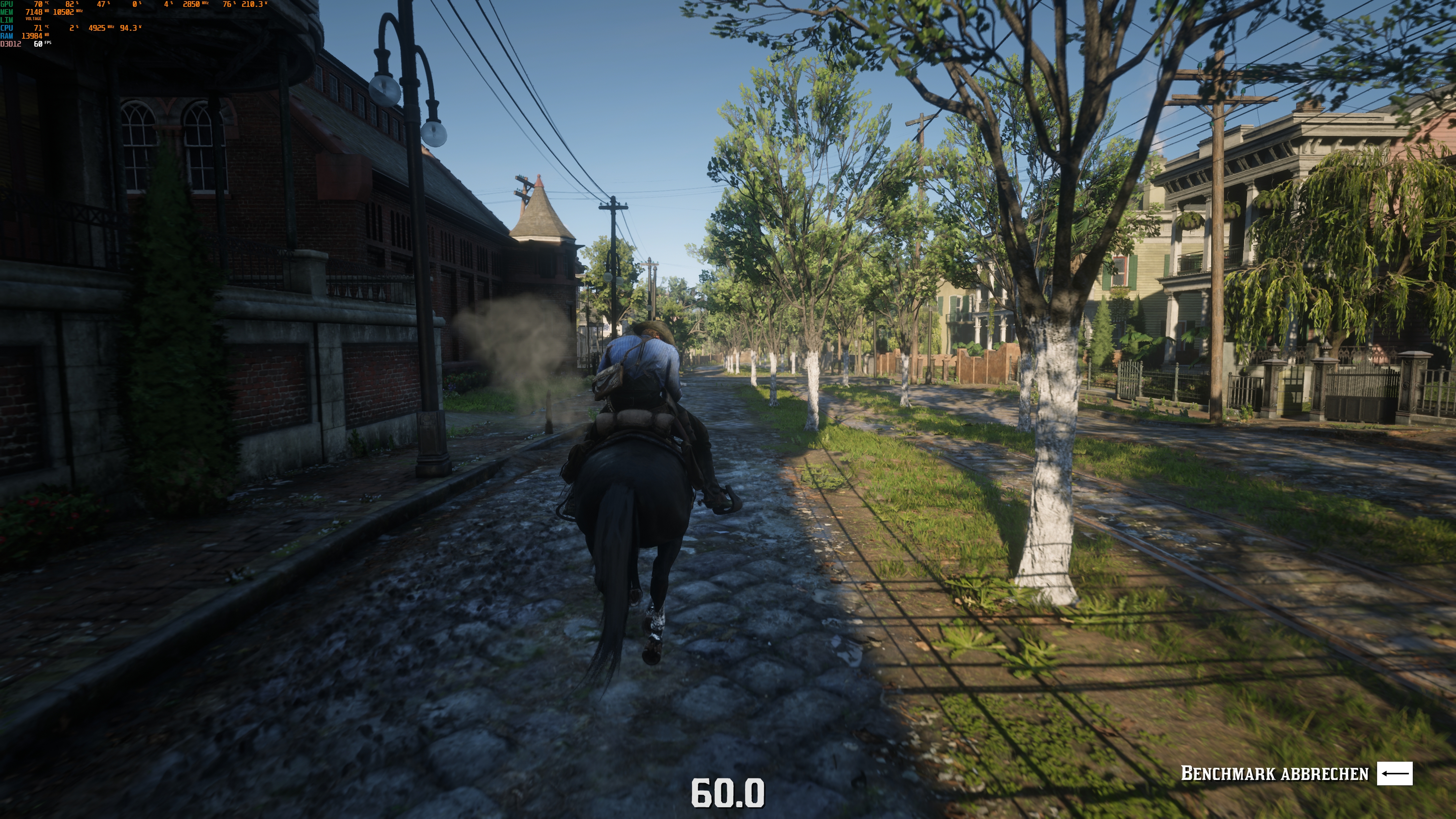

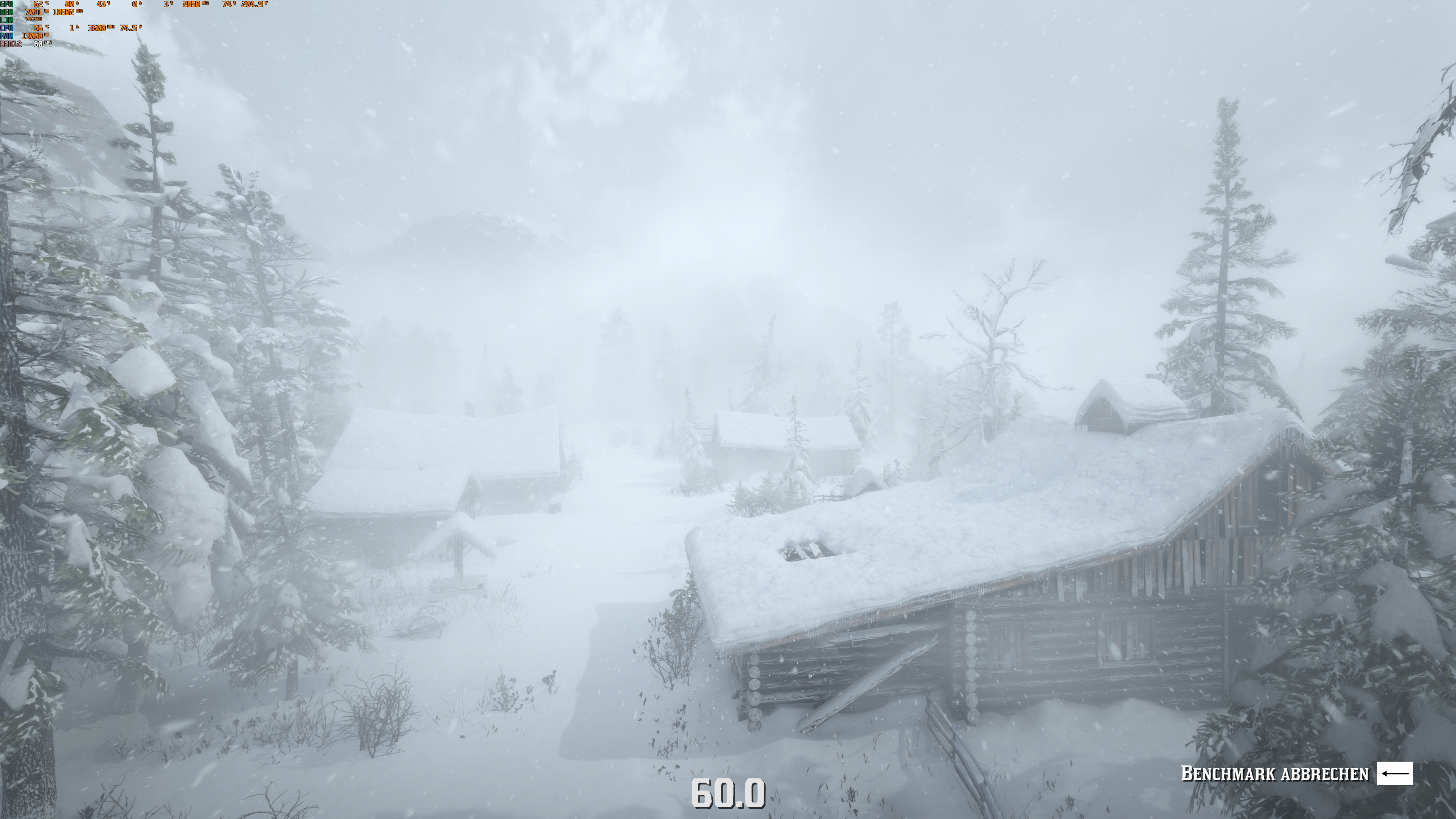

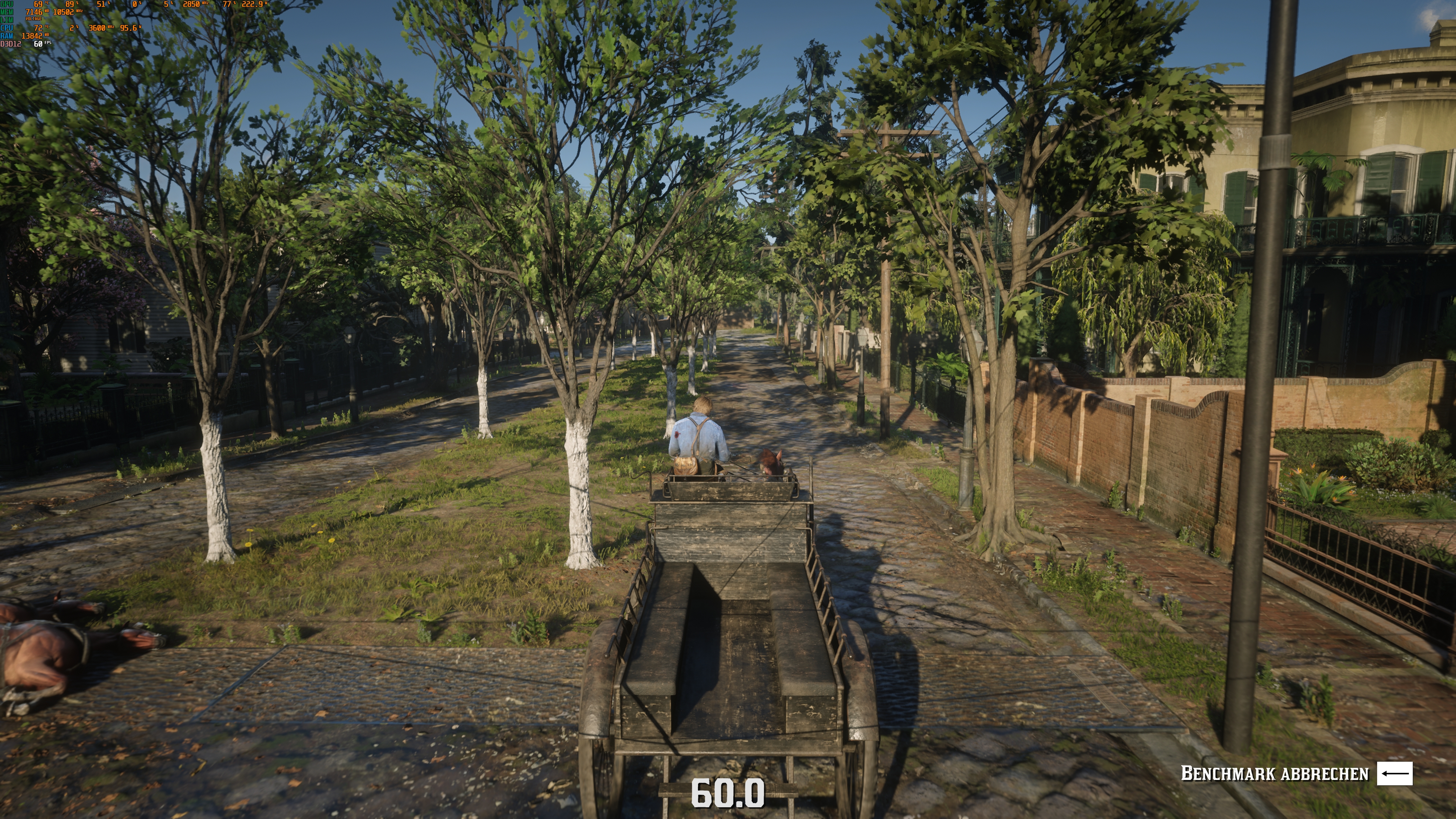

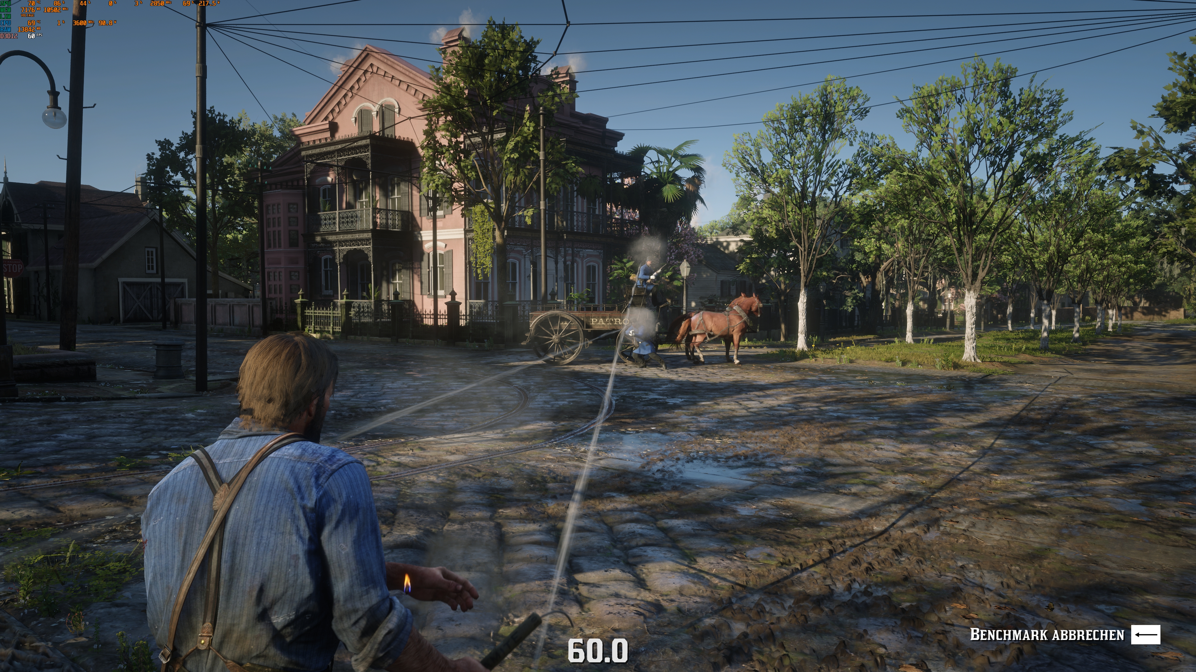

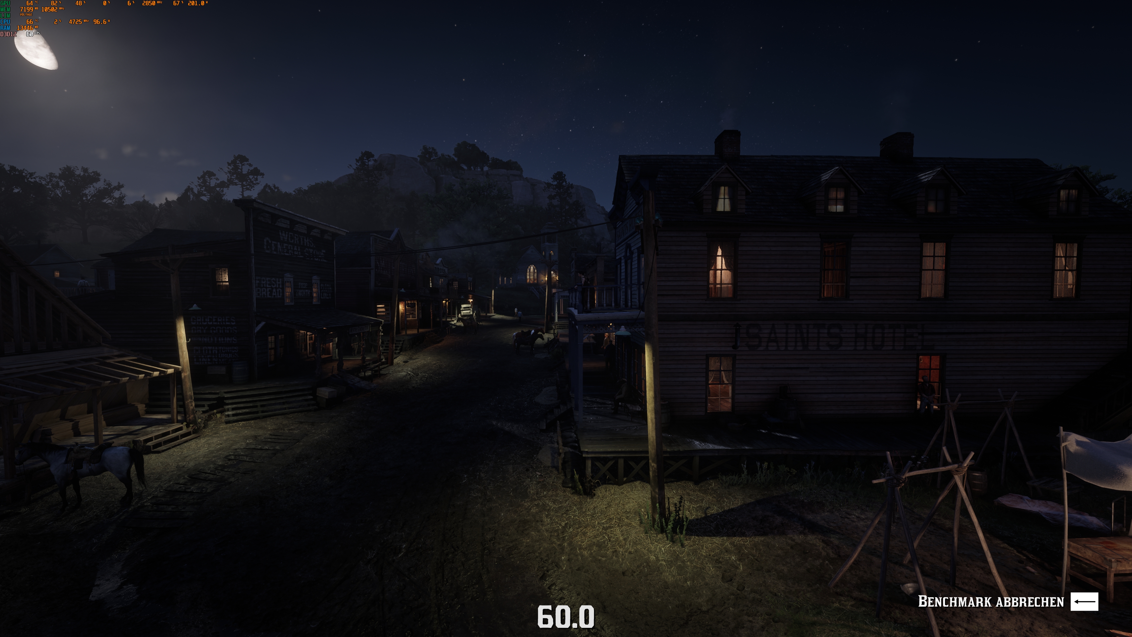

Ich habe auch das Overlay von MSI Afterburner angehabt, einen Benchmark-Test laufen lassen und dann ein paar Screenshots gemacht (siehe Anhang). Was ist eure Einschätzung?

Ich würde sagen es ist ein zusammenspiel seiner Billigkomponenten sprich alles was nicht die CPU und die GPU ist, das hast du nix wirklich solides verbaut, das wird halt limitieren.
An deiner Stelle würde ich den zurückgeben und was gescheites selber Bauen, oder du schmeißt halt Mainboard, Gehäuse, etc raus und holst dir was gescheites.
(Soll jetzt auch kein Bashing sein oder so, ist nur meine Meinung).

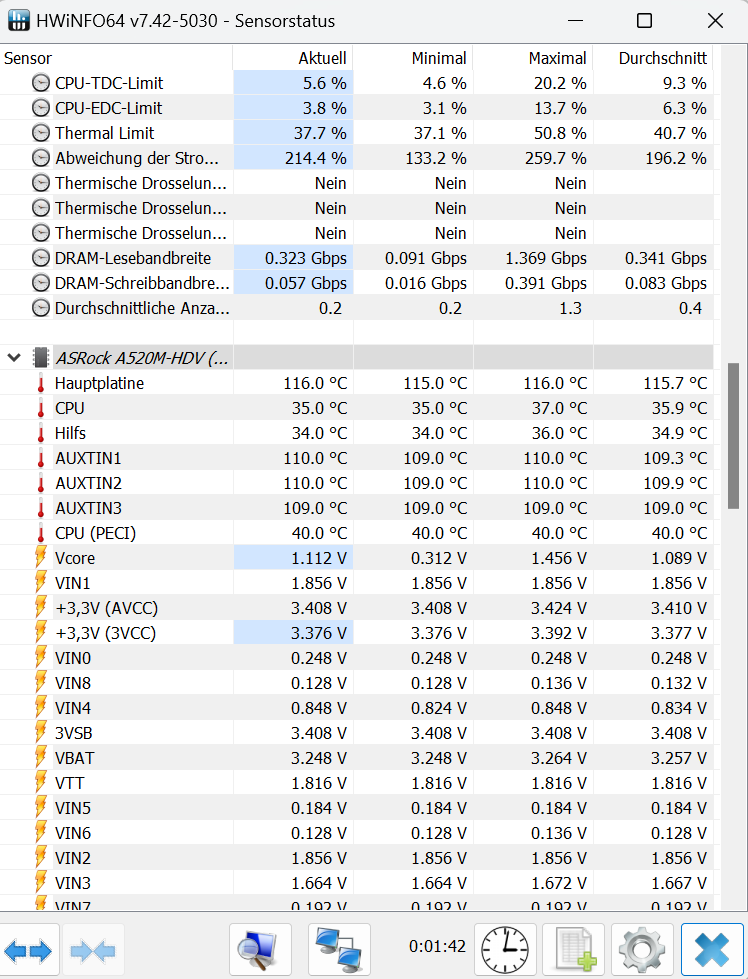

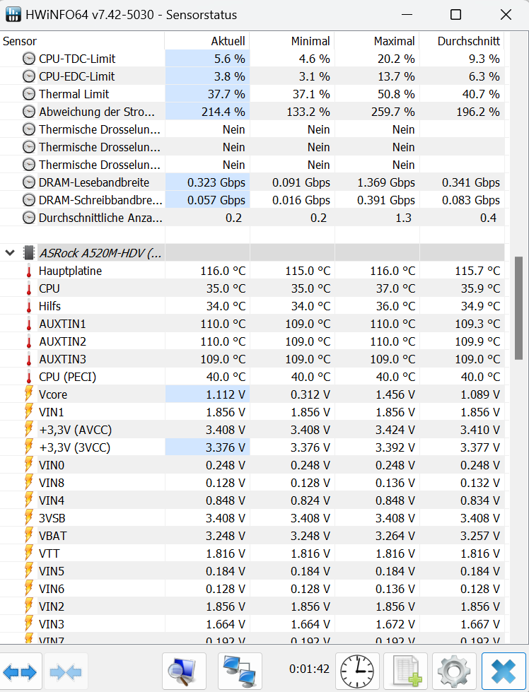

Ist das hier ein Beleg, dass die Temperaturen auf dem Mainboard, speziell den Spannungswandlern zu hoch sind? 116°C scheint mir schon viel, oder?

Und wie heiß darf die Grafikkarte werden? Während des Benchmark-Tests wird sie bei mir knapp 84°C heiß und das ist der Moment, wo es zu ruckeln anfängt und sie dann sprunghaft kühler (72°, dann 65°) wird, um dann wieder auf über 80° hochzugehen. Das scheint ja irgendwie ein Selbstschutz-Mechanismus der Grafikkarte zu sein, oder?
Bei 84°C wird die ebenfalls abregeln. Das ist das Limit, dass sie fahren darf, zumindest in den Default Einstellungen.
Und ich sehe gerade, deine Spannungswandler glühen schon mit 116°C während die CPU gerade einmal 50% ihrer TDP erreicht. Das heisst, bei ca. 70 Watt (der 5900x kann theoretisch bis zu 140W ziehen) ist da auch Schluss.
Reaktionen: Gsonz und AB´solut SiD
Das ist schon viel….Ansatzpunkt zur Reklamation ist das Gehäuse, das Board. Es ist jedenfalls so nicht geeignet. Was ist das denn für ein Laden?
Da war das 25€ Upgrade auf den Pure Rock wohl kontraproduktiv weil kein Airflow mehr auf dem Mainboard
bzw. bei den Spannungswandlern. Der AMD Boxed Kühler hätte den ganzen Pfusch viel besser vertuscht. :daumen:
