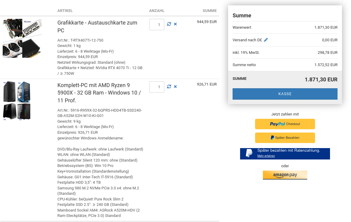

Hier gekauft?
https://www.pclike.de/de/5916-R959X-32.html
Kann man sich teilweise individuell "zusammenstellen", jedenfalls passt es zu den genannten Komponenten.
Welches Netzteil da nun genau drin ist, geht aber daraus nicht zwangsläufig klar hervor.

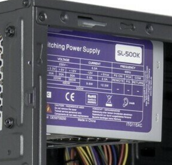

Wird wohl das Teil sein das mit dem Gehäuse kommt:
Man bedenke dass dieses Gehäuse inkl. Netzteil ~50 € kostet! :freak:

Wird wahrscheinlich diese Konfig gewesen sein:
Und wenn dann bei der Lüftung/Kühlung alles auf "Standard" belassen worden sein sollte, passt dies auch zu der geschilderten Problematik.
Dafür dann rund ~1900 Euro ausgegeben... uff.

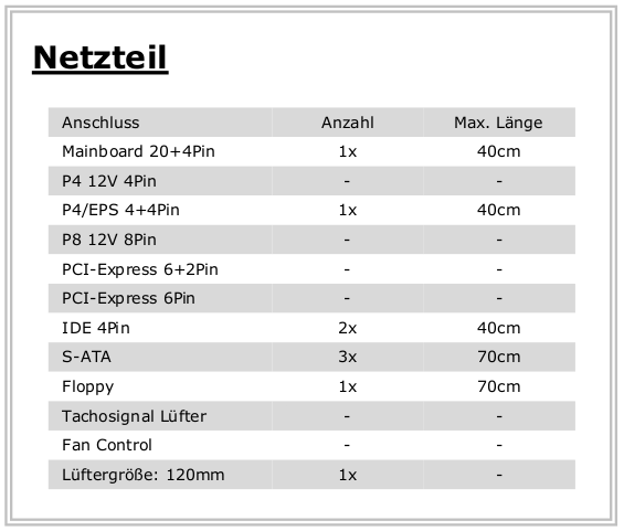

Ziemlich sicher Spannungswandler Überhitzung.
Das Mainboard hat auch nur 4-Pin CPU 12V.
Das geht nur bis 125W gut.
Eine 105W AMD AM4 CPU braucht bis zu 142W, inkl. Spannungswandler-Verluste sogar noch mehr.
Reaktionen: AB´solut SiD und CB.R
  • IT-5916.pdf

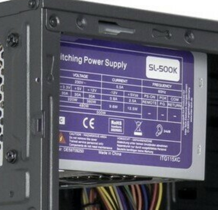

Dr. McCoy schrieb:
Das hatte ich zunächst auch vermutet
Würde mich nicht wundern wenn man ein Sammelsurium an Adaptern vorfinden würde ... Molex auf 8 PIN > 8 PIN auf 12VHPWR ... alles kein Problem. Und wenn man sich anschaut auf was für ein Board hier gesetzt wird wäre ich nicht mal überrascht.
Ich hoffe natürlich inständig das dies nicht der Fall ist!
