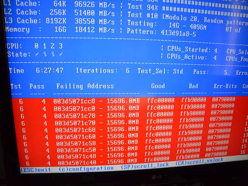

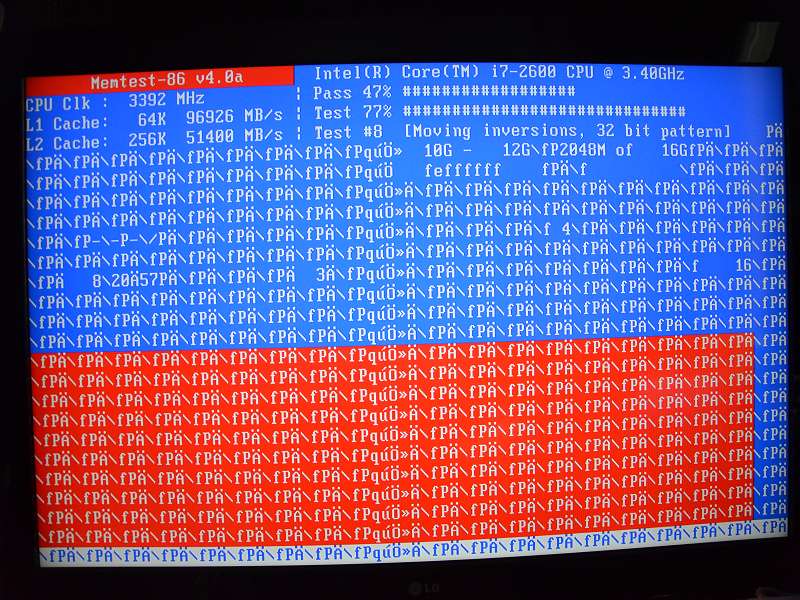

zu einem screenshot kam ich nicht mehr, da ich seit gestern nicht mehr ins BS kam...hab dann über nacht nochmal memtest laufen lassen und diesmal scheint wirklich etwas nicht in ordung zu sein, kann aber das nicht deuten...siehe fotos:

Na Dein Speicher ist entweder defekt, oder die Bios-Einstellungen für den Speicher sind so, dass er nicht korrekt angesprochen wird.
Denke an den 1A.
Wir drehen uns hier im Kreis :-)
ich hab die letzten tage damit verbracht alle riegel einzeln nochmal stundenlang zu testen...jeweils mindestens 15 durchläufe diesmal und tatsächlich, bei 2en traten fehler auf, bei 2en nicht...ich hab den online shop schon angeschrieben und hoff darauf dass die, die riegel anstandslos umtauschen (laut corsair soll ja da "5 jahre garantie" drauf sein ;D )
