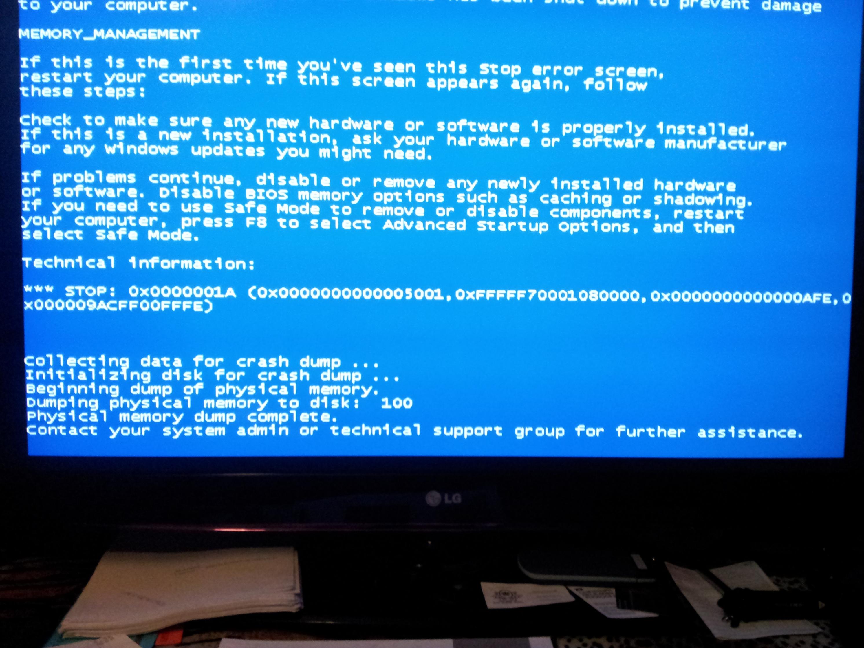

ich hab mehrfach versucht win 7 zu installieren, verschiedene cds etc... -> bluescreens aller art (sie fotos)

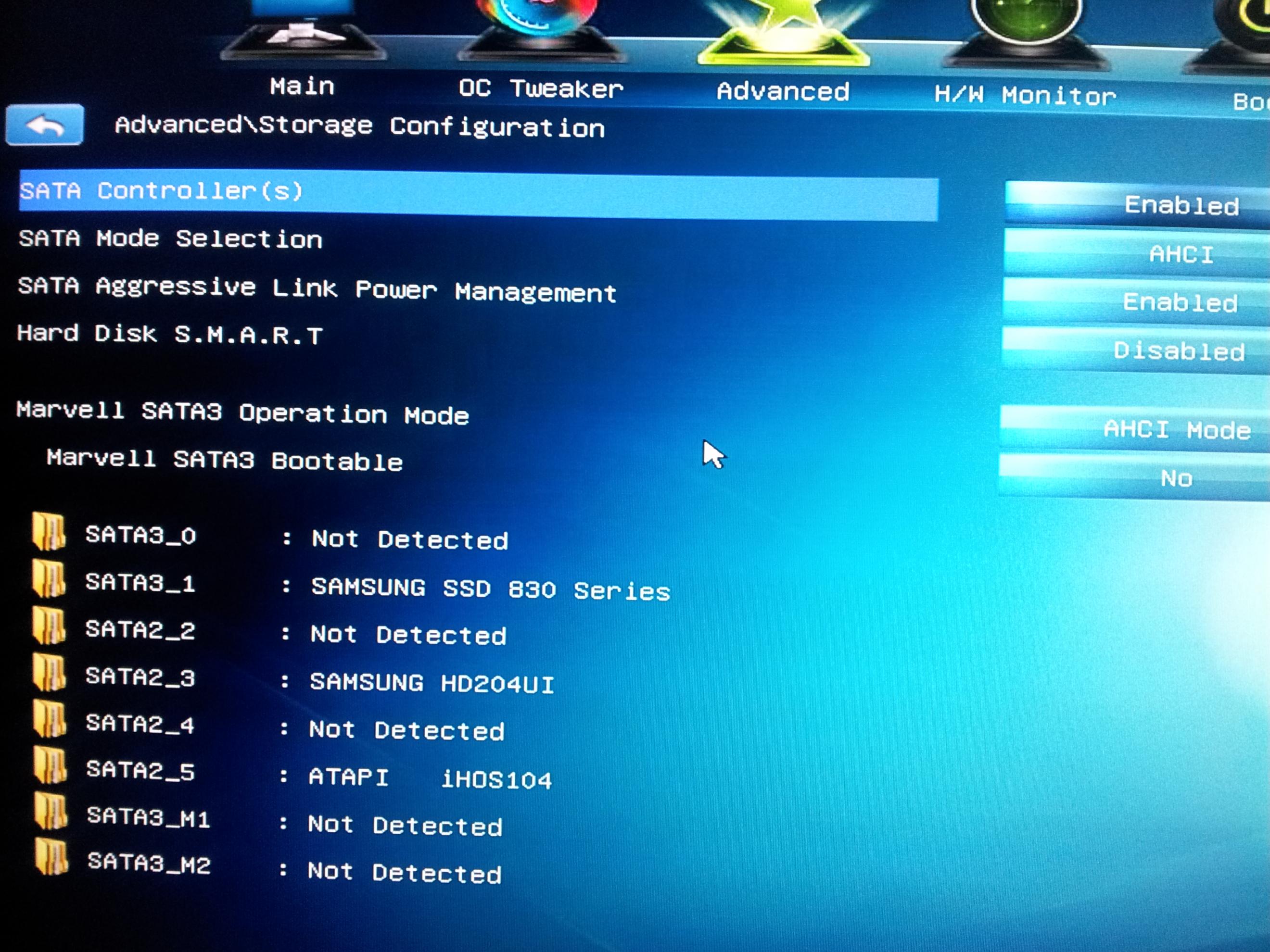

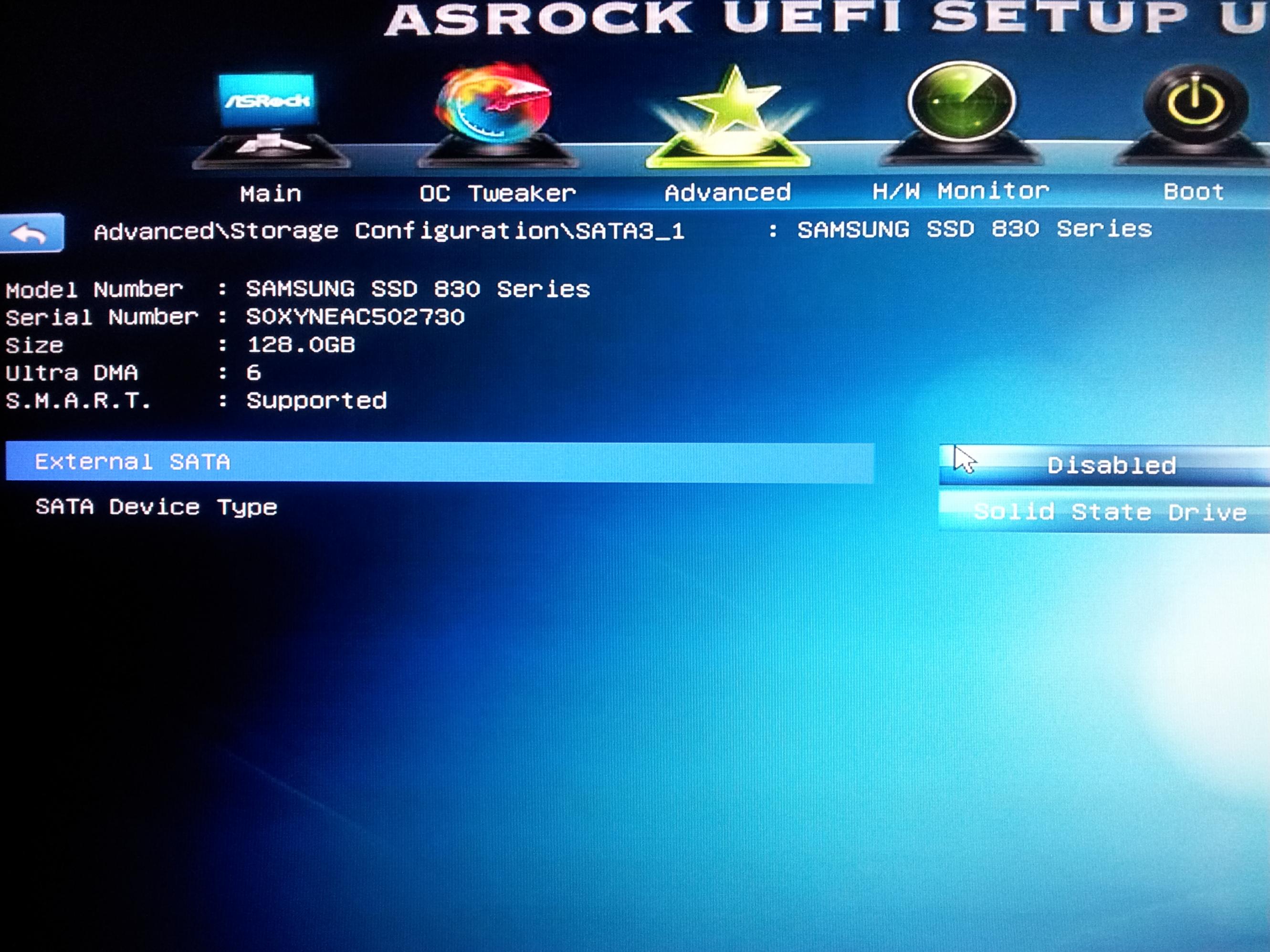

ich weiss nicht ob ich den ahci mode für die ssd richtig konfiguriert habe...is das aus den fotos ersichtlich??
die platte ist an einem der 2 "sata-3 ports" angeschlossen. unterschiedliche kabel etc ausprobiert...

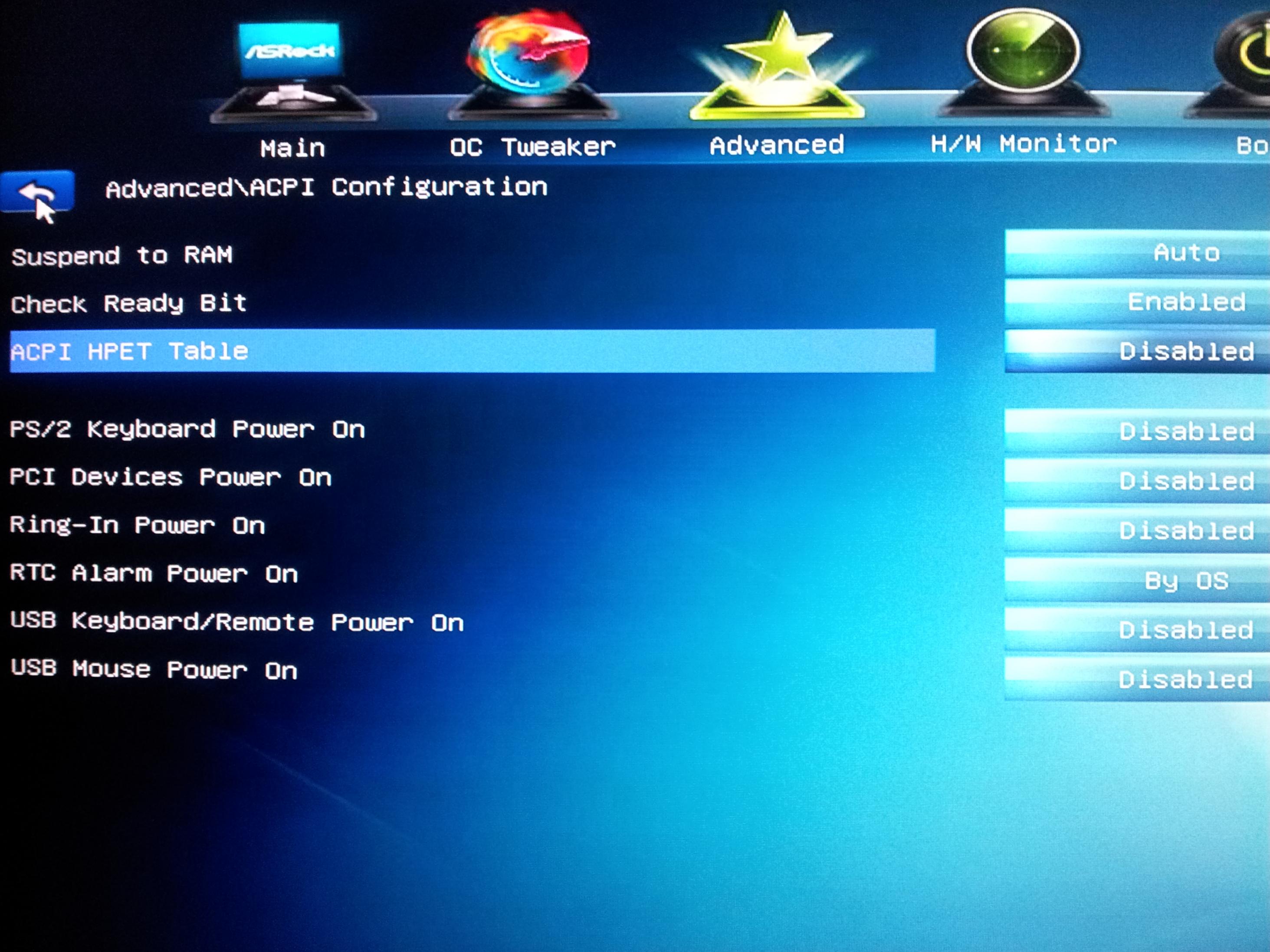

mrc fast boot habe ich ausgeschaltet auch dieses acpi hab ich ausgeschaltet - ohne erfolg.

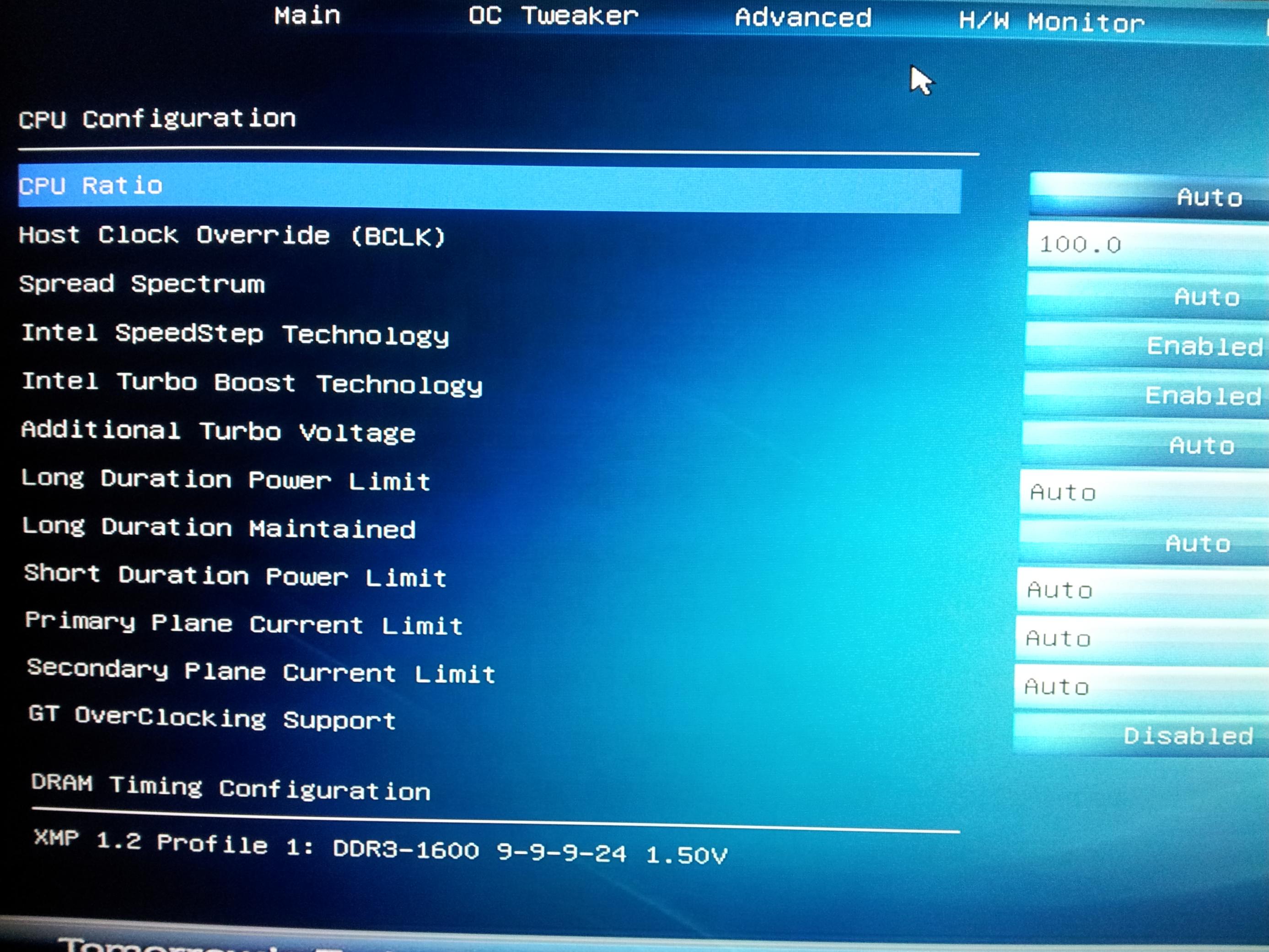

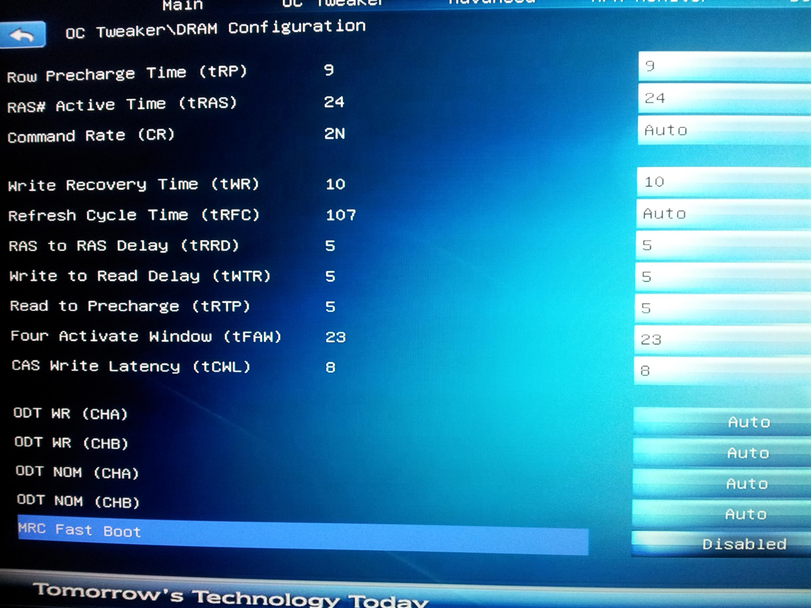

die ram timings hab ich nach daten die ich im netz gefunden habe angepasst (also nicht mehr auf auto) die voltage auf 1.5
am cpu hab ich keine einstellungen ausprobiert.

Ich glaube die Latenzen von 5-5-5-23 schaffen deine Rams auf Garantie nicht.
Stelle dort auf "auto" dann sollte es klappen.
Edit:
Wie kommst du überhaupt auf die Werte?
Das sind keine DDR2 Speicher.
B3 ist meist ein RAM Fehler...
die vengenance laufen als 1600er mit 9-9-9-23, bei 1333 mit 8-7-8-23, alles drunter wird in nem Memory Fehler enden
ui sorry, ich glaub das is auf den fotos dann nich so zu sehen...die ddr3 sind auf 9-9-9-24 (tcl,trcd,trp,tras) auf 5 sten nur trrd twtr,trtp....die daten dazu hatte ich aus dem netz, auch auf "auto" warn die werte schon so (ausser tcwl hatte 7 und tfaw hatte 25),
ich hatte nur gelesen dass es besser sei die werte zu "fixen"
wenn ich den ahci modus aus mache scheint es zu laufen, aber ich will ja nicht auf die geschwindigkeit verzichten. ich hatte auch die festplatte auf fehler überprüfen lassen...ohne ergebnis. =(
Mhh, ok.
Bei dir gibt es die Option SATA3 bootable -> NO
Stelle da mal auf -> yes
Wenn es dann immer noch nicht klappt, würde ich es auf IDE versuchen.
das mit dem sata3 bootable ist nur für diese 2 "marvell" anschlüsse. habs eben nochmal ausprobiert, dann zeigts beim bootup nur an dass an diesen anschlüssen nix zu finden ist und er bootet von den anderen beiden...
ich hab gerade noch bei dem eintrag auf der hardwareseite gesehen dass die ssd auf hdd angegeben ist. habs geändert und -zack- nun kommt der bluescreen noch viel schneller :/
siehe fotos... (die bluescreens haben auch immer ne andere fehlerbezeichnung und ich weiss selbst nicht mit dieser fehlertabelle was ich ändern soll....)

mal versucht 2 bzw einen ra riegel rauszunehmen seh nciht aus wievielen riegeln du die 16gb machst
aus 4 riegeln...werds versuchen
wow, ok es scheint wirklich etwas mit den rams zu sein...
ich hatte alle riegel raus, dann einen rein, gebootet, prime + co. dann den zweiten rein ...usw
ging alles prima bis zum dritten. beim 4 kam n bluescreen. hab denn die letzten beiden mal getauscht. bluescreen "memory management error"
denn wieder n anderen raus - und es läuft (also vorerst zumindest...) was kann da der fehler sein? warum packt das board nicht alle 4 riegel zusammen??

Dann erkläre ich die Liste nochmal

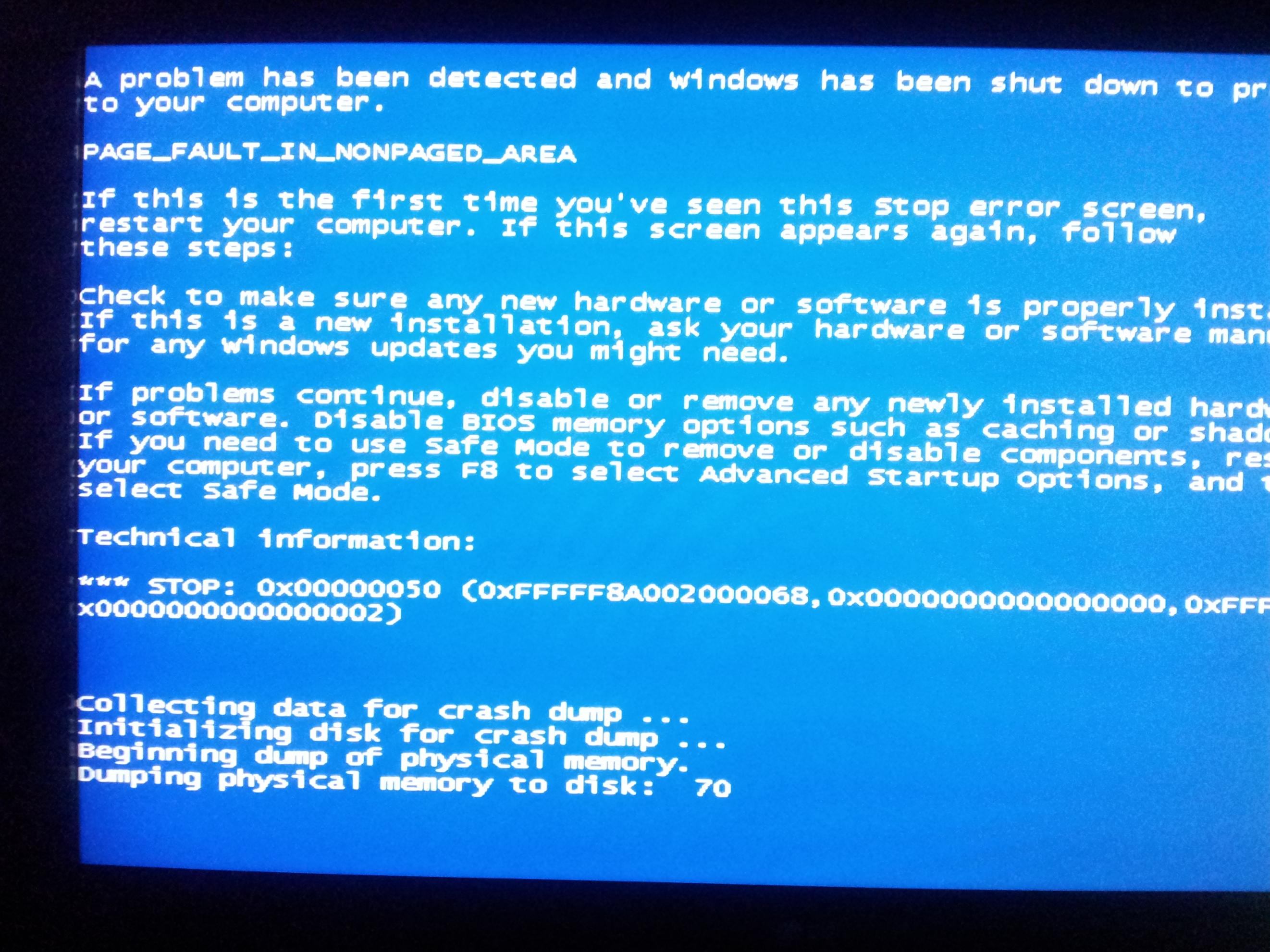

1A: Normalerweise ein defekter RAM-Riegel.
Also alle Riegel einzeln testen
3A: Zu wenig Vcore.
Im Bios die Vcore-Regelung auf Offset und von Auto auf +0.005 stellen testweise. Wobei das natürlich eine Folge vom RAM-Problem sein könnte. DAs würde ich als letztes angehen, wenn die RAM-Tips keine Punkte bringen.
50: Ram Timings/Frequency. Da haste ja schon Tips bekommen. Ich würde z.b. das RAM erst mal mit nur 1333Mhz betreiben um zu schauen ob es dann stabil wird.

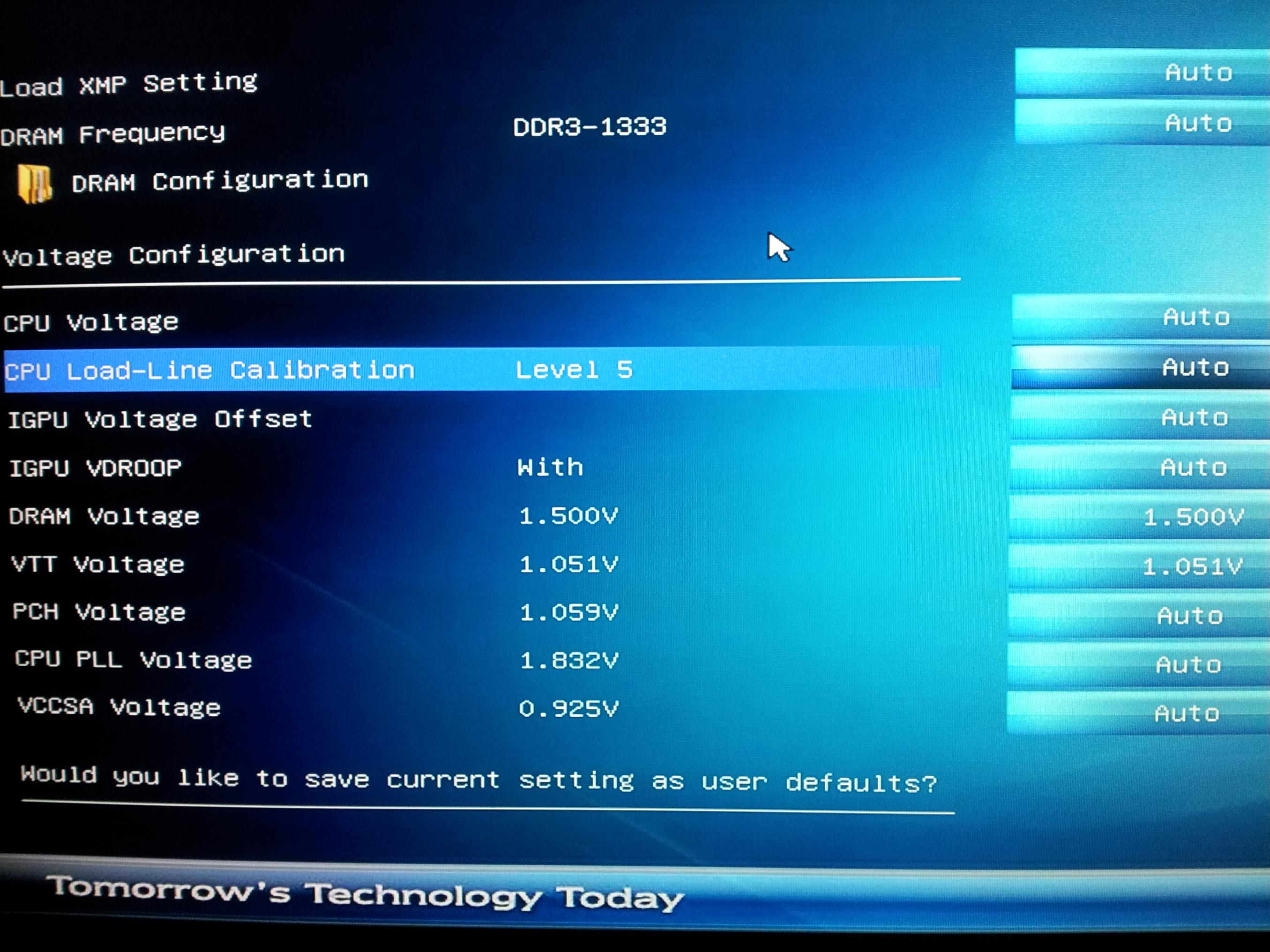

ich hab wie simpel1979 geschrieben hat die refresh circle time auf 160 gesetzt und dann schrittweise die ram spannung erhöht...bis 1,635. höher wollte ich nich da die nächste stufe 1,650 ist und ich im netz nur was von max 1,645 gelesen hatte...
dann hatte ich wie hisn beschrieben auf offset +0,005 den vcore erhöht.
je alles bei 1333mhz taktung.

öfters hatte ich diese 0x50, aber auch 0x7E und ich glaube 0x24(?) aber bei den beiden wusste ich nicht was sie bedeuten und hab denn nochmal gestartet und hab dann wiederum einen anderen fehlercode...
meine letzten settings wie folgt:
dram frequency - ddr 1333
cpu voltage - auto
cpu loadline calibration - auto (level 5)
igpu offset - +0,50mV
igpu vdroop - auto (with)
dram voltage - 1,635
vtt voltage - 1,051
pch voltage - 1,059
cpu pll voltage - 1,032
vccsa voltage - 0,925
...ich weiss nich mehr weiter...ist da noch irgendwo der wurm drin?
Bei den Sandy Bridge CPUs würde ich die RAM Spannung nicht höher als 1,60V einstellen (offiziel ist die max. RAM Spannung (für den Memory Controller in der CPU) von Intel bis ~ 1,57V freigegeben).
Senke die RAM Spannung wieder etwas ab und gehe lieber mit der vtt Spannung (Memory Controller) eine Stufe höher.

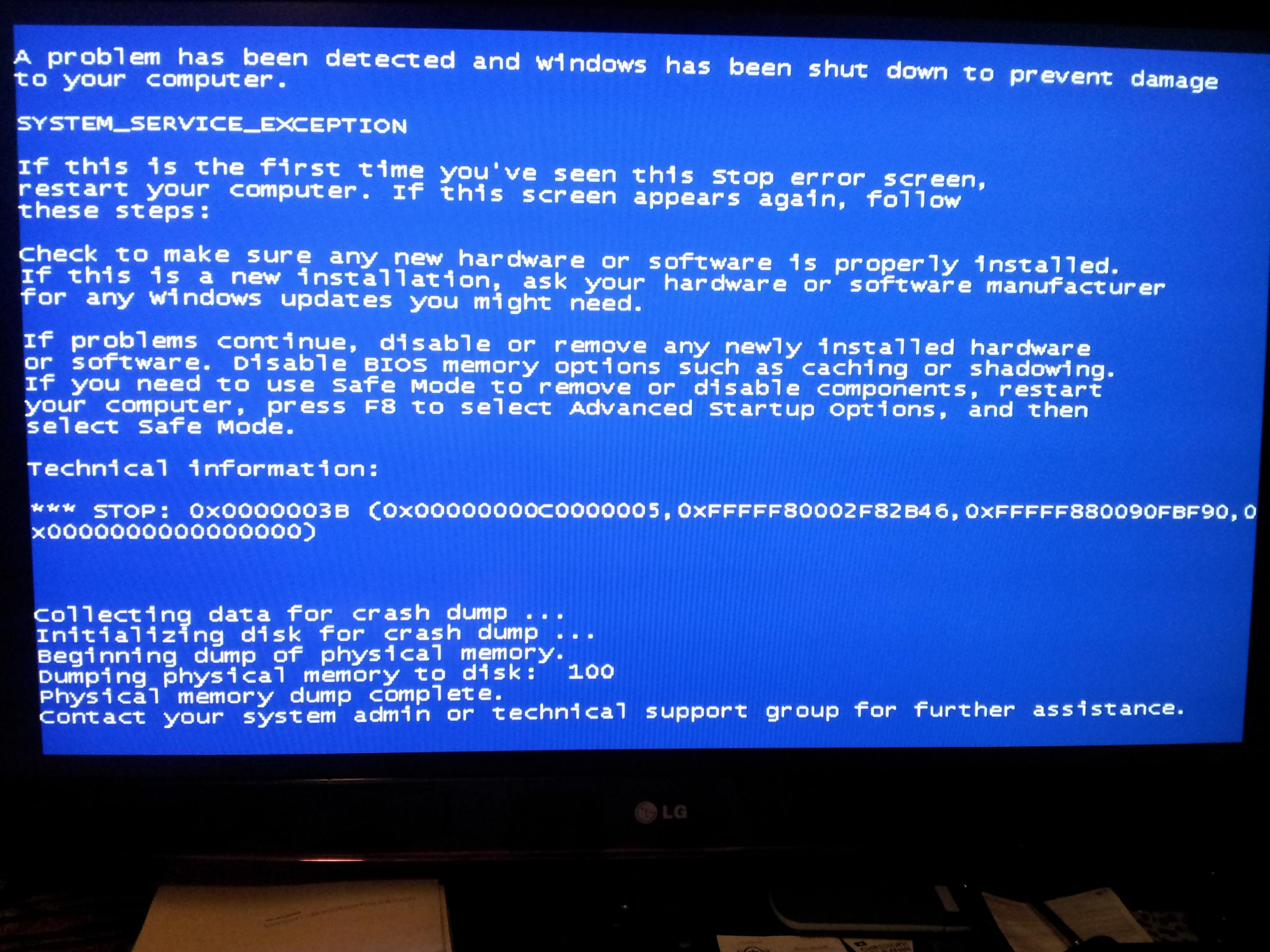

nach etlichen 0x7E (was bedeutet dieser fehler oder besser was bedeutet er für mein system?) und 0x3B fehlern hab ich die die offset einstellung schrittweise erhöht bis mein system stabil lief. bei prime isses jedoch immer noch abgestürzt.

7E: Steht doch auch in der Liste: Defekte Dateien auf der Platte, da ist entweder auch Dein Storage wackelig, oder beim Entpacken, dadurch dass Dein System wackelig ist entstehen Datenfehler.
3B: Steh auch in der Liste: Mehr Vcore.
