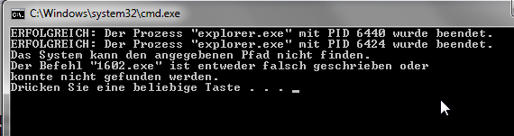

ich habe eine batch für Age of Empires 2, die mir den Explorer beendet und wieder startet damit ich keine Grafikbugs während dem Spiel habe. Jetzt wollte ich das gleiche für Anno 1602 benutzen, habe die Pfade usw... entsprechend angepasst, allerdings kommt beim ausführen der batch nur die meldung das das system den angegebenen Pfad nicht finden kann :(

habe per google herausgefunden das möglicherweise die leerzeichen im pfad ein problem sind. Ich habe den Pfad für Anno inzwischen in verschiedensten variationen in anführungszeichen gesetzt, aber immer die gleiche meldung ...
komischerwiese funktionierts bei aoe komplett ohne anführungszeichen
hier die ausgabe:
wenn ich ein cmd manuell öffne und dort
Code:
cd C:\Program Files (x86)\ANNO 1602 Königs-Edition
eingebe komme ich ohne probleme zu meinem pfad, und kann durch eingeben von 1602.exe direkt das spiel starten. nur in der batch funktionierts nicht.
ich glaube ich seh hier den wald vor lauter bäumen nichtmehr. verwende Windows 7 x64, falls von bedeutung
danke für Hilfe :)

Ich bin ziemlich sicher, dass es am "ö" liegt, die cmd nutzt einen leicht anderen Zeichensatz.
Testen kannst du es mal mit einer Batch mit Inhalt
echo König
Wenn Du keinen Editor hast, mit dem Du im richtigen Zeichensatz speichern kannst, mach folgendes:
in der cmd tippe
echo König >neueBat.bat
und baue mit der Datei neueBat.bat Deine .bat neu auf.
Das ö könnte evtl. Probleme machen. Warum schiebst du die Batch nicht einfach ins Programmverzeichnis? Dann brauchst du keinen Pfad angeben.

das wars. man muss halt wissen nach was man suchen muss :D
danke :)
