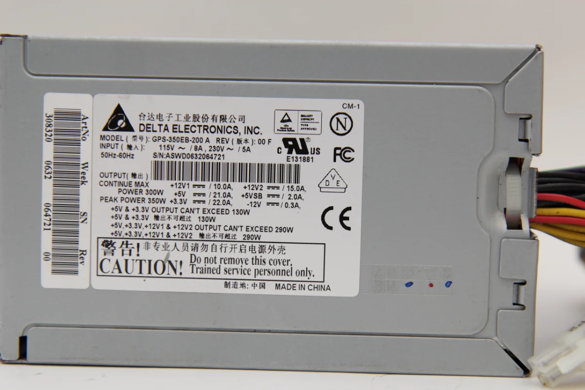

Mach mal ein Bild vom Typenschild - das Ding kann vermutlich nur ~120W auf 12V liefern.

Ja, mit "120W" + "180W" = "~200W" wäre es etwas mager, aber noch irgendwie ausreichend.
