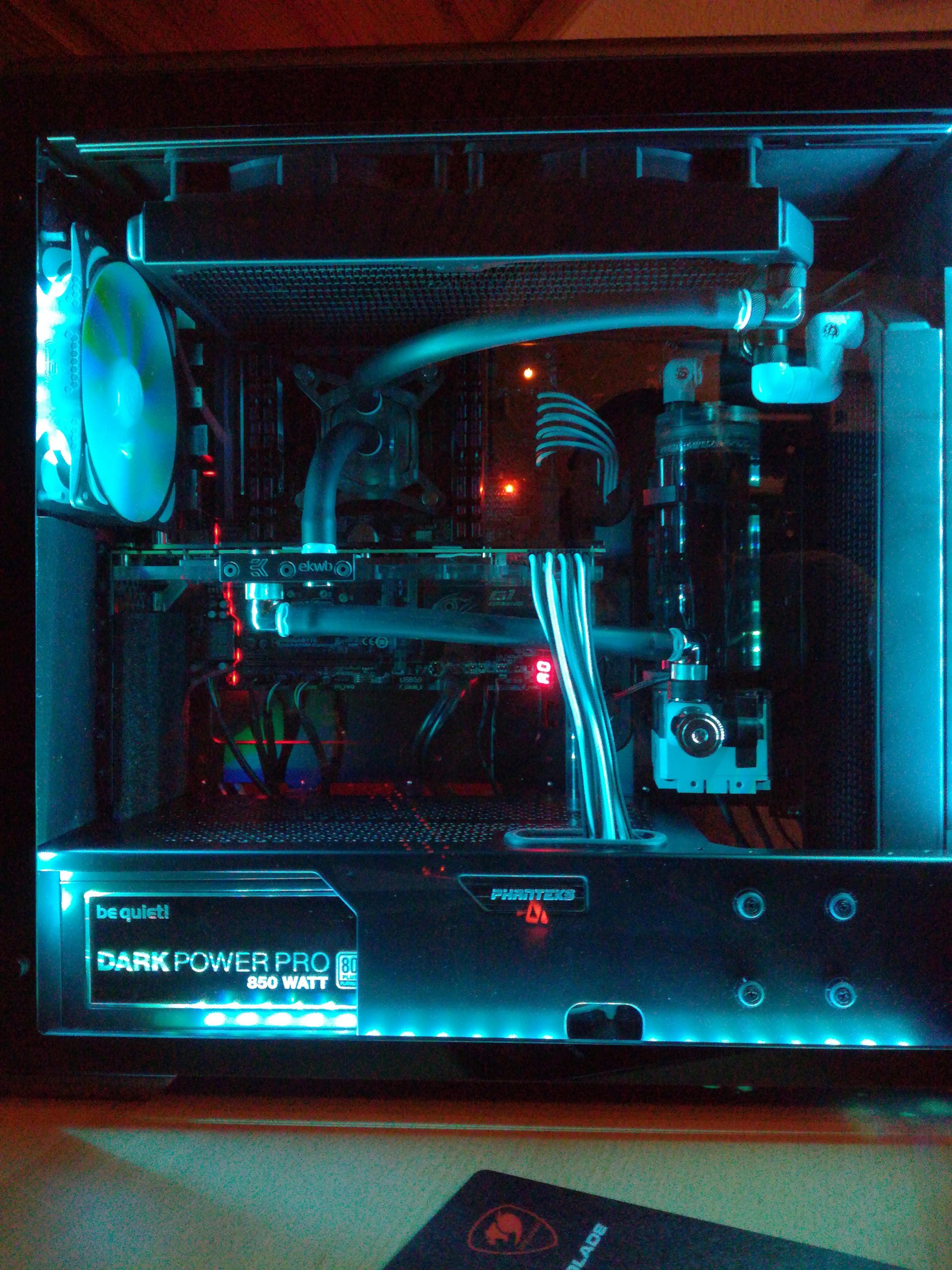

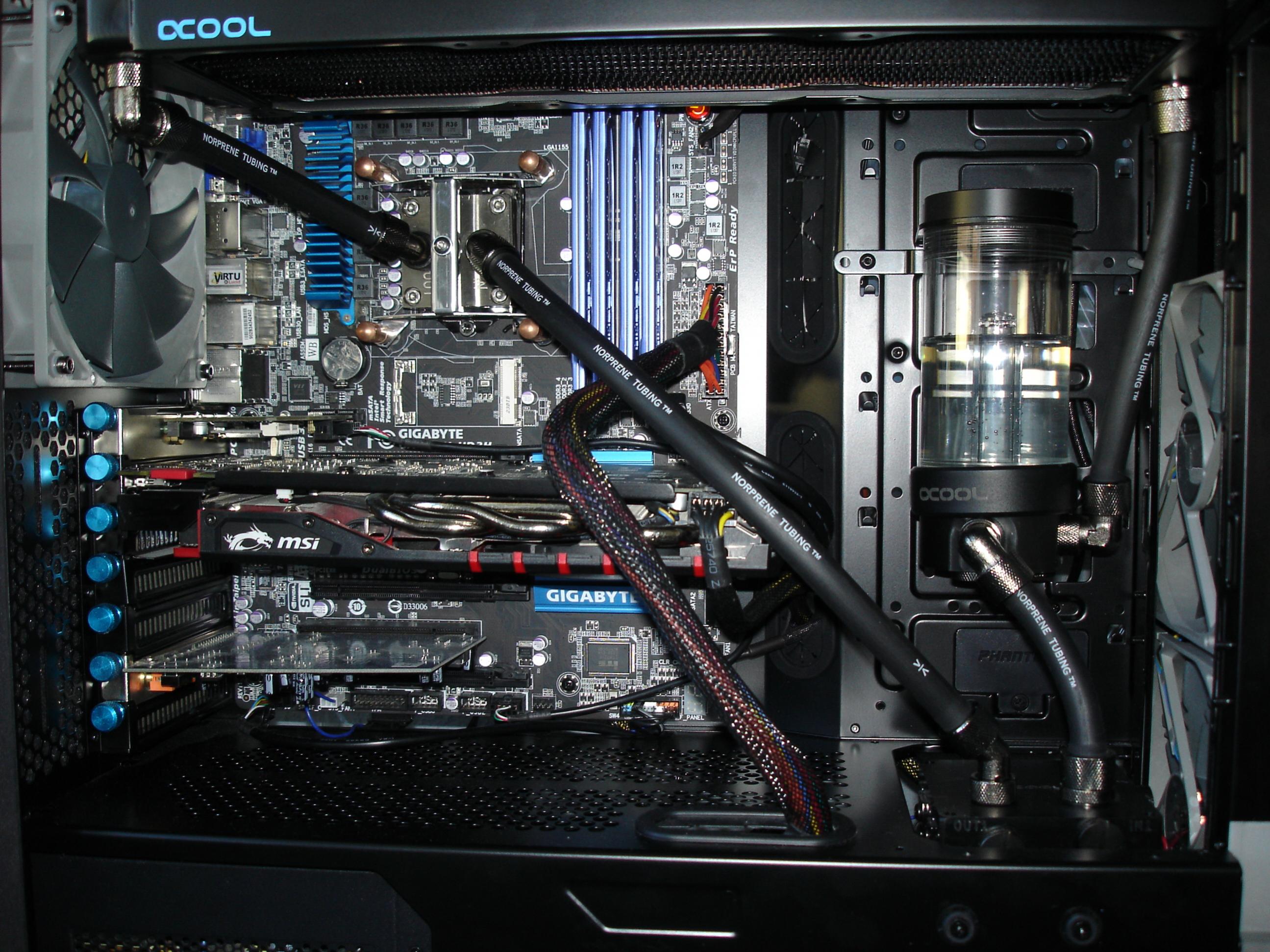

Ich möchte hiermit einen kurzen Überblick über meinen aktuellen Computer geben, den ich mit einer Wasserkühlung ausgestattet habe. Es ist nicht mein erstes Wasserkühlungsprojekt, dennoch ist es sicher das umfangreichste in Anbetracht der Kosten und des Zeitaufwandes.
Ich möchte vor allem diejenigen ansprechen, die selbst dieses Gehäuse verwenden bzw. in Zukunft verwenden wollen, damit etwaige Probleme, die sich bei der Installation einer Wasserkühlung ergeben können, schon im Vorfeld klären lassen. Denn ich habe selbst oft die Erfahrung gemacht, dass es im Vorhinein oftmals schwierig ist festzustellen, ob sich gewisse Komponenten ohne komplizierte Umwege in ein Gehäuse montieren lassen.
Außerdem möchte ich kurze auf diverse Komponenten eingehen, mit welchen ich gute Erfahrungen gemacht habe bzw. mit welchen eher nicht.
Verbauten Komponenten:
Hardware
Gigabyte z77-UD3H
Intel 3770K
Kingston HyperX DDR3-Ram 2166Mhz
MSI Geforce GTX 960
M-Audio Audiophile 192
Seasonic X-460 FL
Wasserkühlung
Nexxxos XP CPU Kühler
Alphacool ST30 360 Radiator
Laing DCC 310
Eisbecher AGB 150mm
Noctua NF-S12B Redux / NF-P14S
13/10 Schraubanschlüsse und Norprene Schlauch

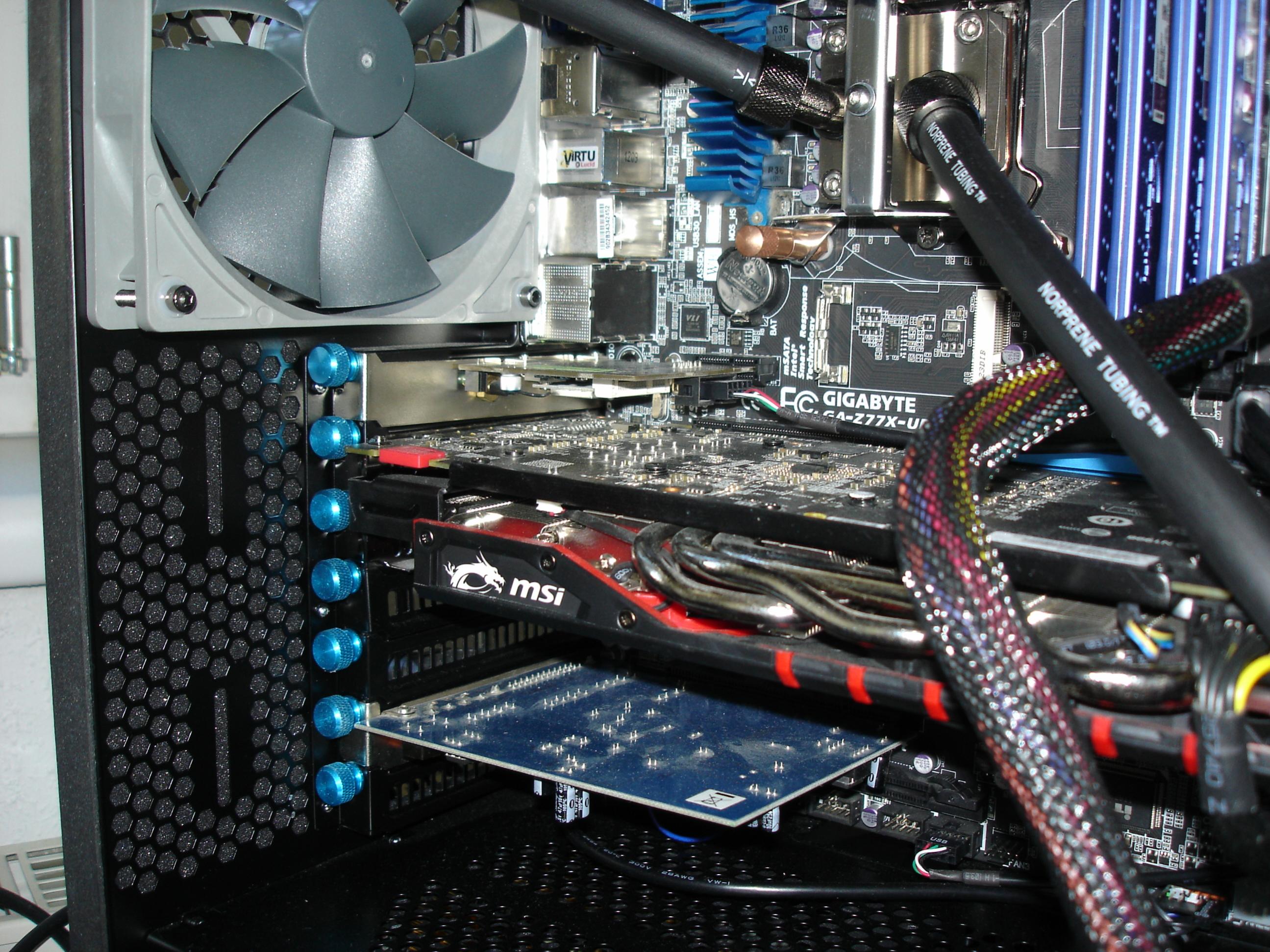

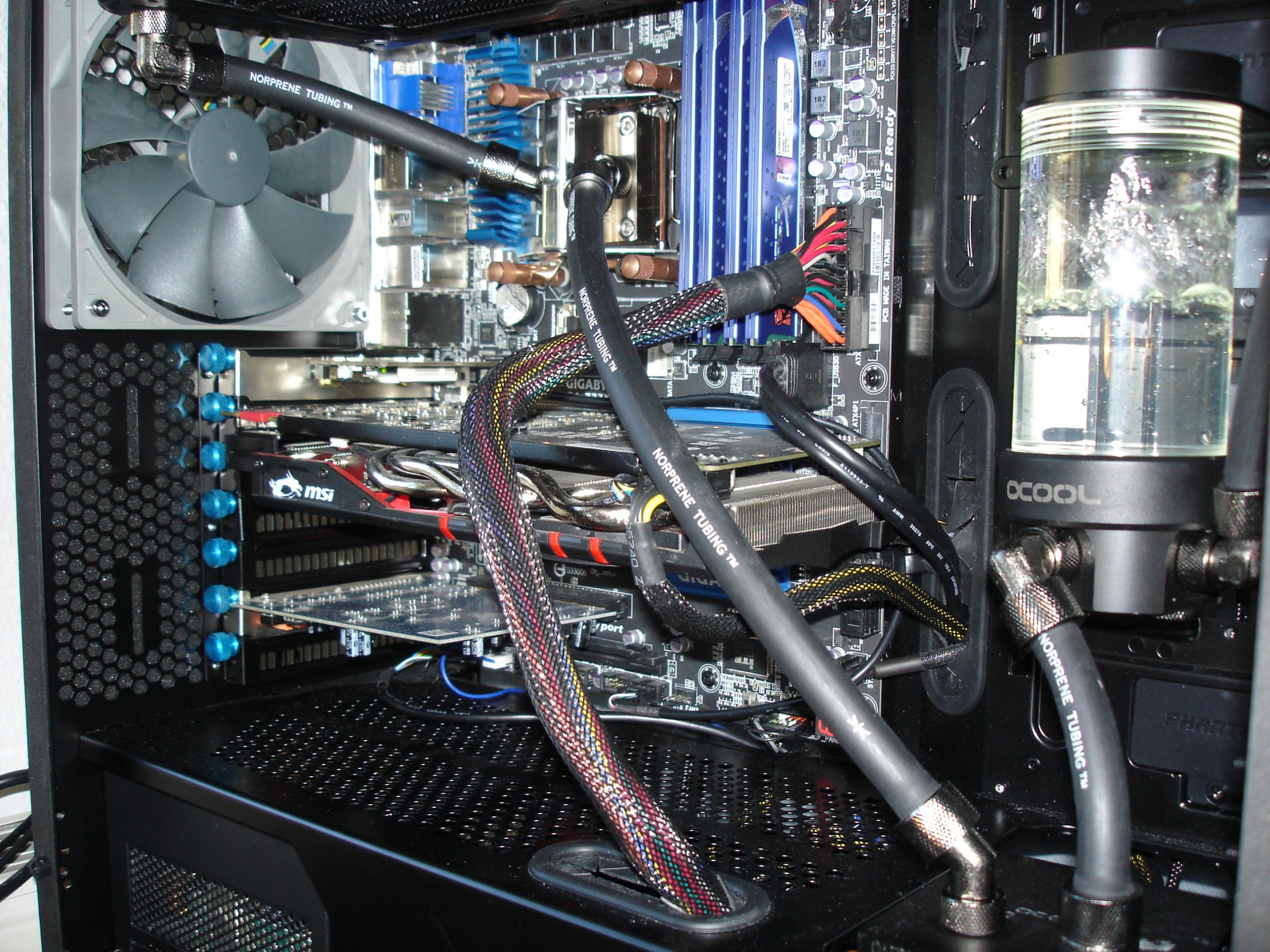

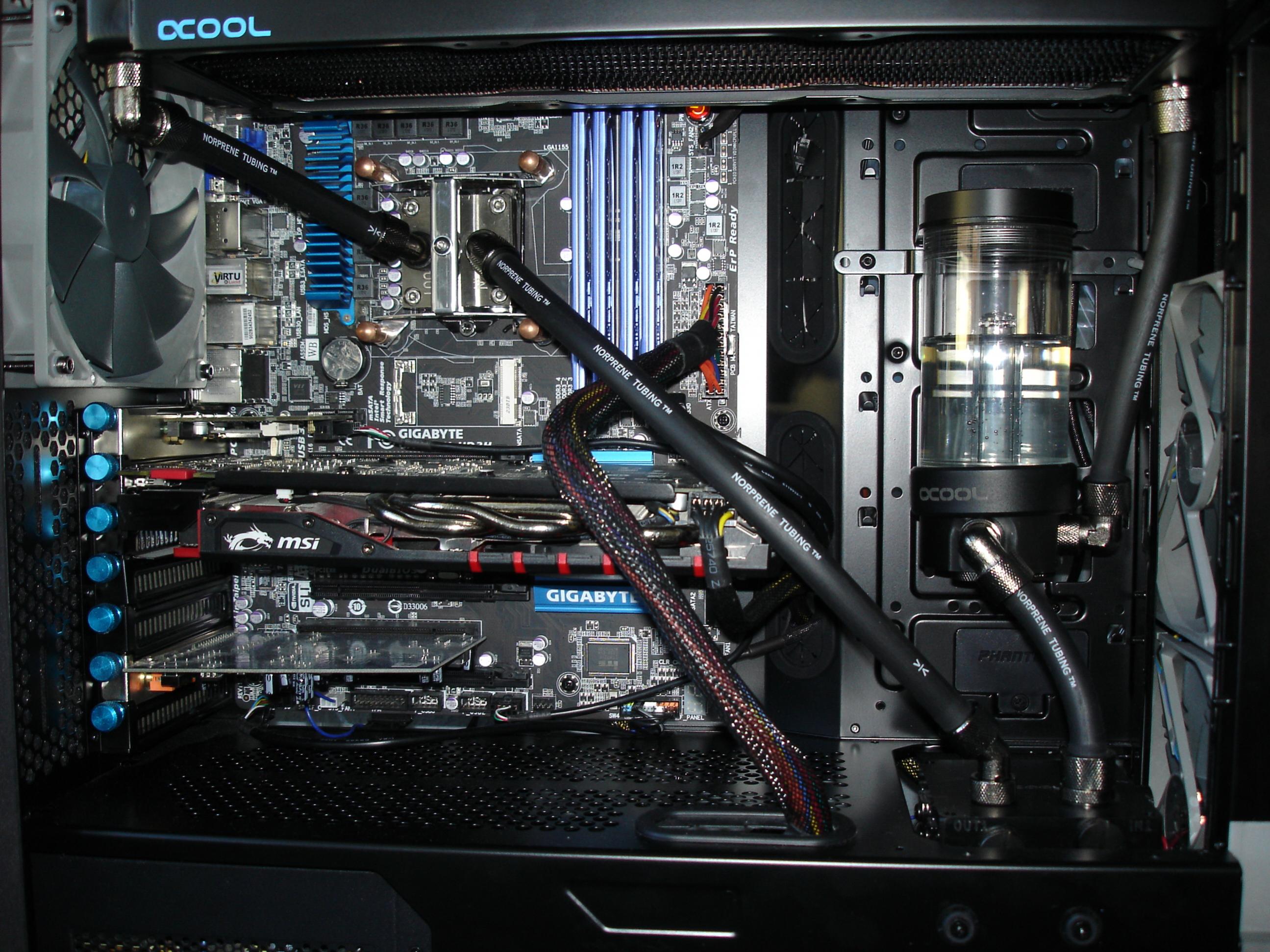

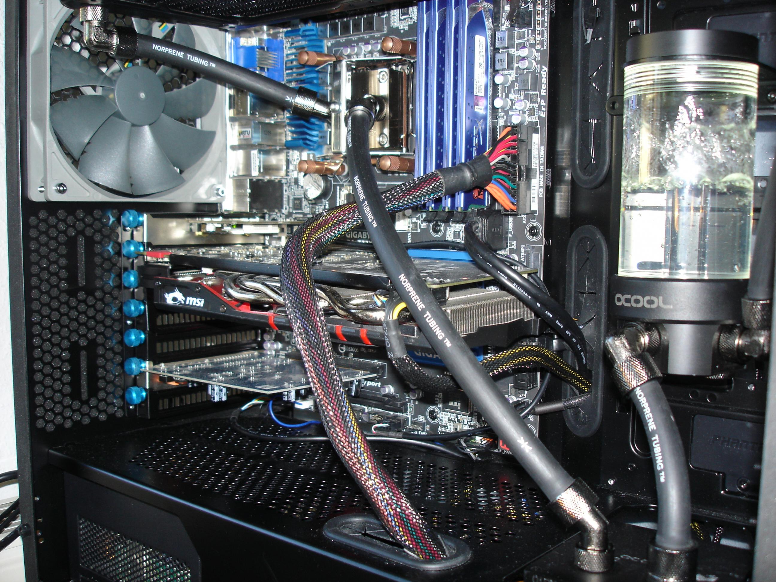

Montage des Radiators
Da es sich um einen X-Flow Radiator handelt, war ich mir aufgrund der Länge gegenüber des Standardradiators nicht sicher, ob er wie von der Bedienungsanleitung des Gehäuses angegeben, oben montiert werden kann.
Anfänglich schaut es wirklich danach aus, dass der hintere Gehäuselüfter herausgenommen werden muss damit der Radiator verbaut werden kann. Allerdings ist es möglich, nachdem der Radiator eingebaut ist und wieder in das Gehäuse eingeschoben wurde, die obere Aluminumabdeckung abzunehmen und den Radiator ein wenig nach vorne zu ziehen. So lässt sich der Gehäuselüfter hinten wieder montieren.

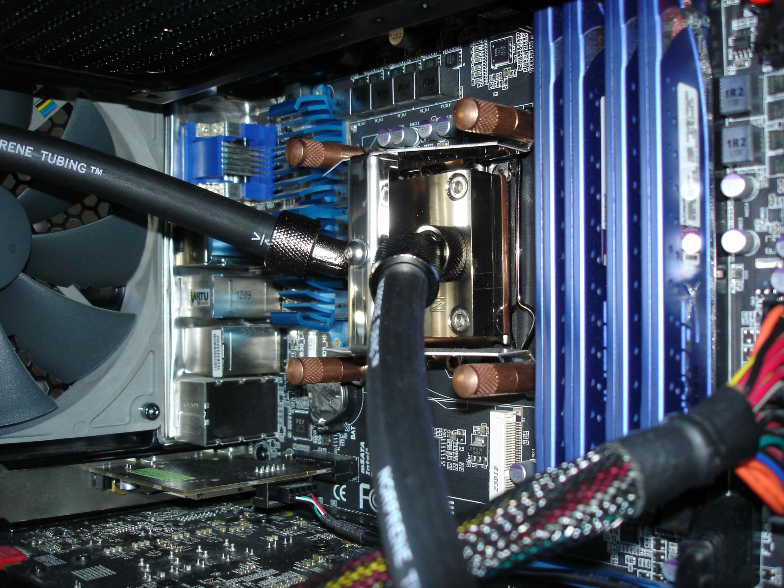

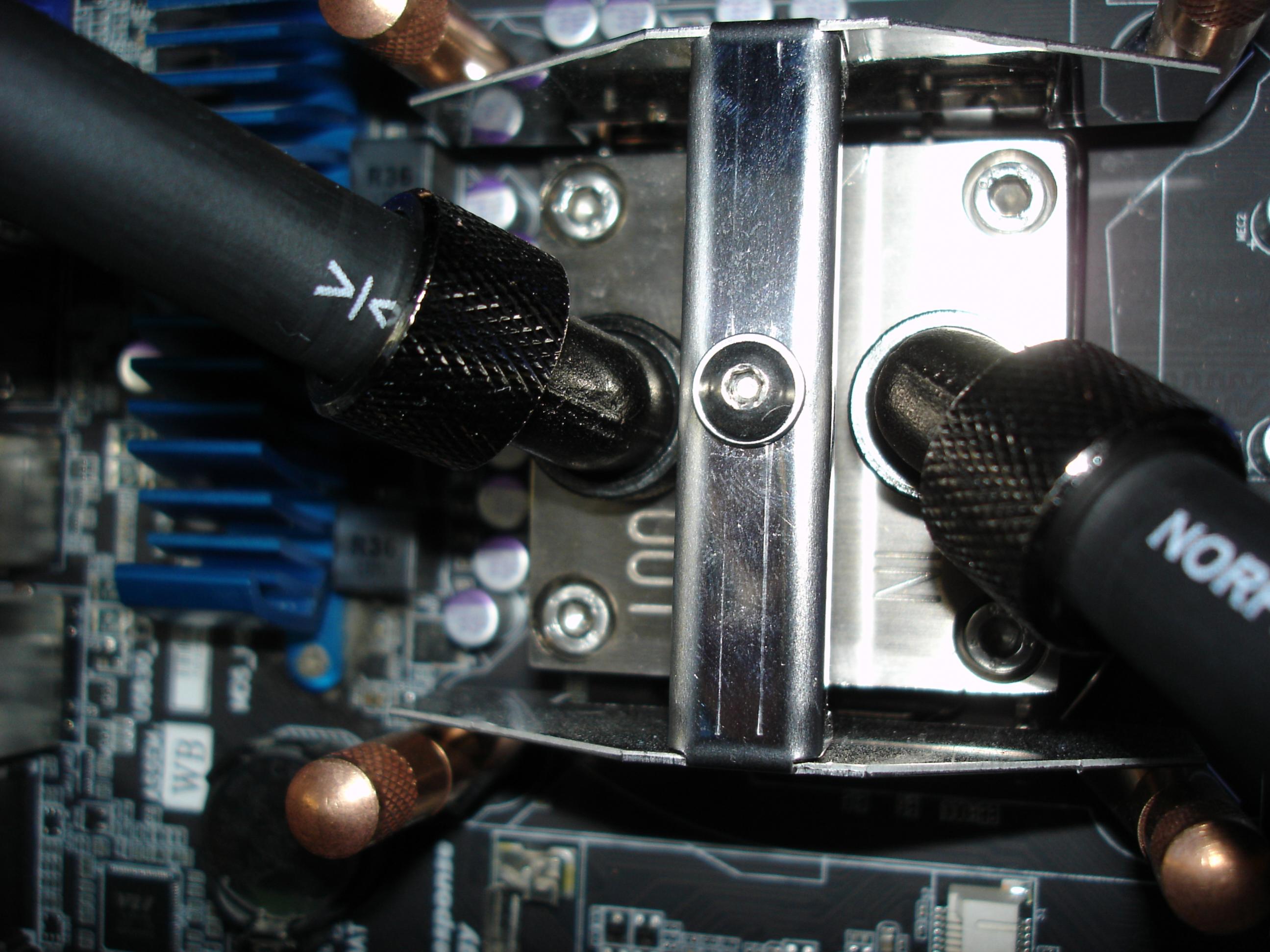

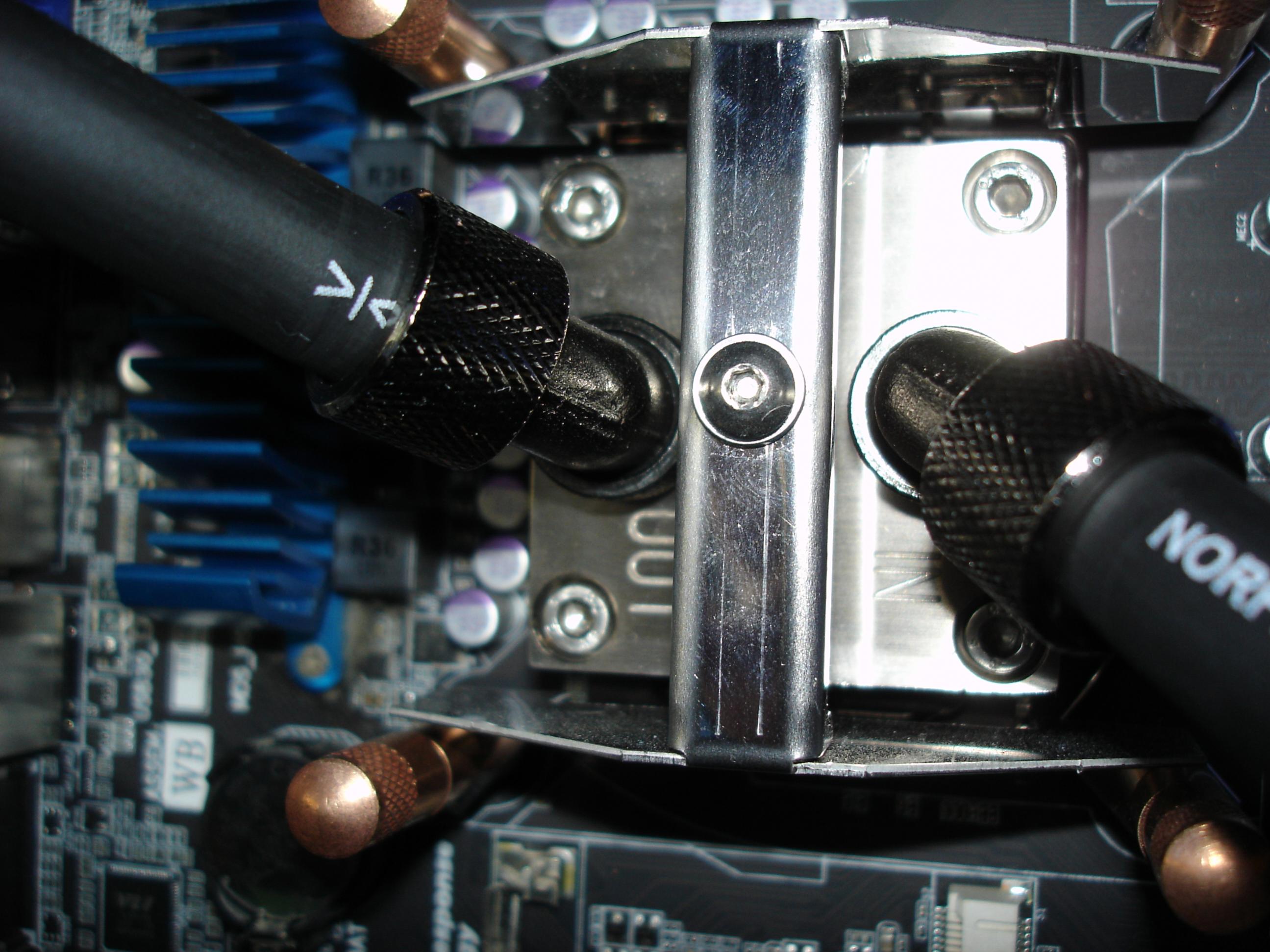

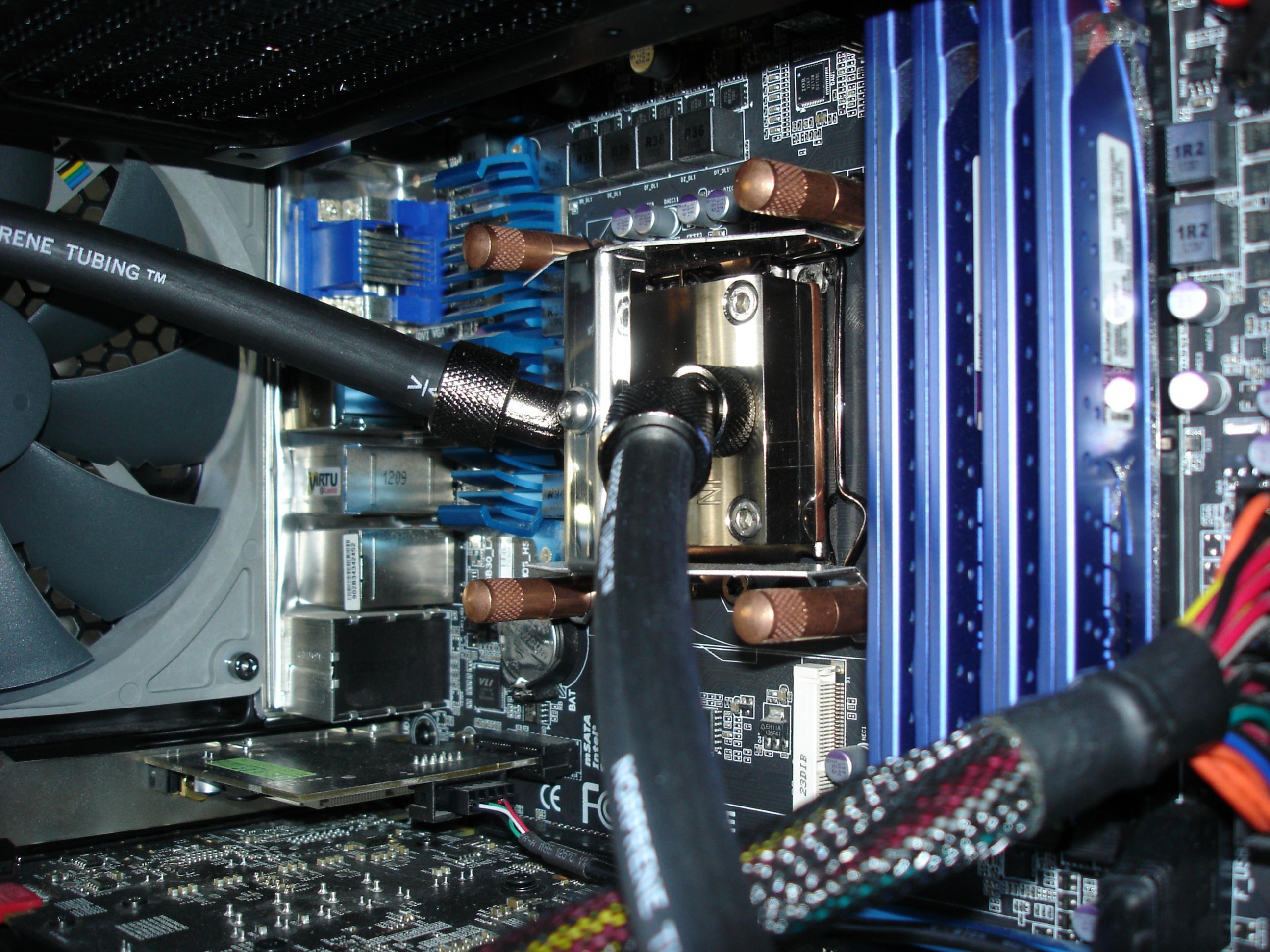

Montage des CPU Kühlers
Es handelt sich dabei um die erste Generation des XP Kühlers. Er lässt sich mit Hilfe von einigen Beilagscheiben auf dem Mainboard platzieren und auch fest schrauben.
Der Durchmesser von den Anschlüssen darf dabei maximal 17mm benötigen, damit sie nicht mit der Brücke kollidieren.

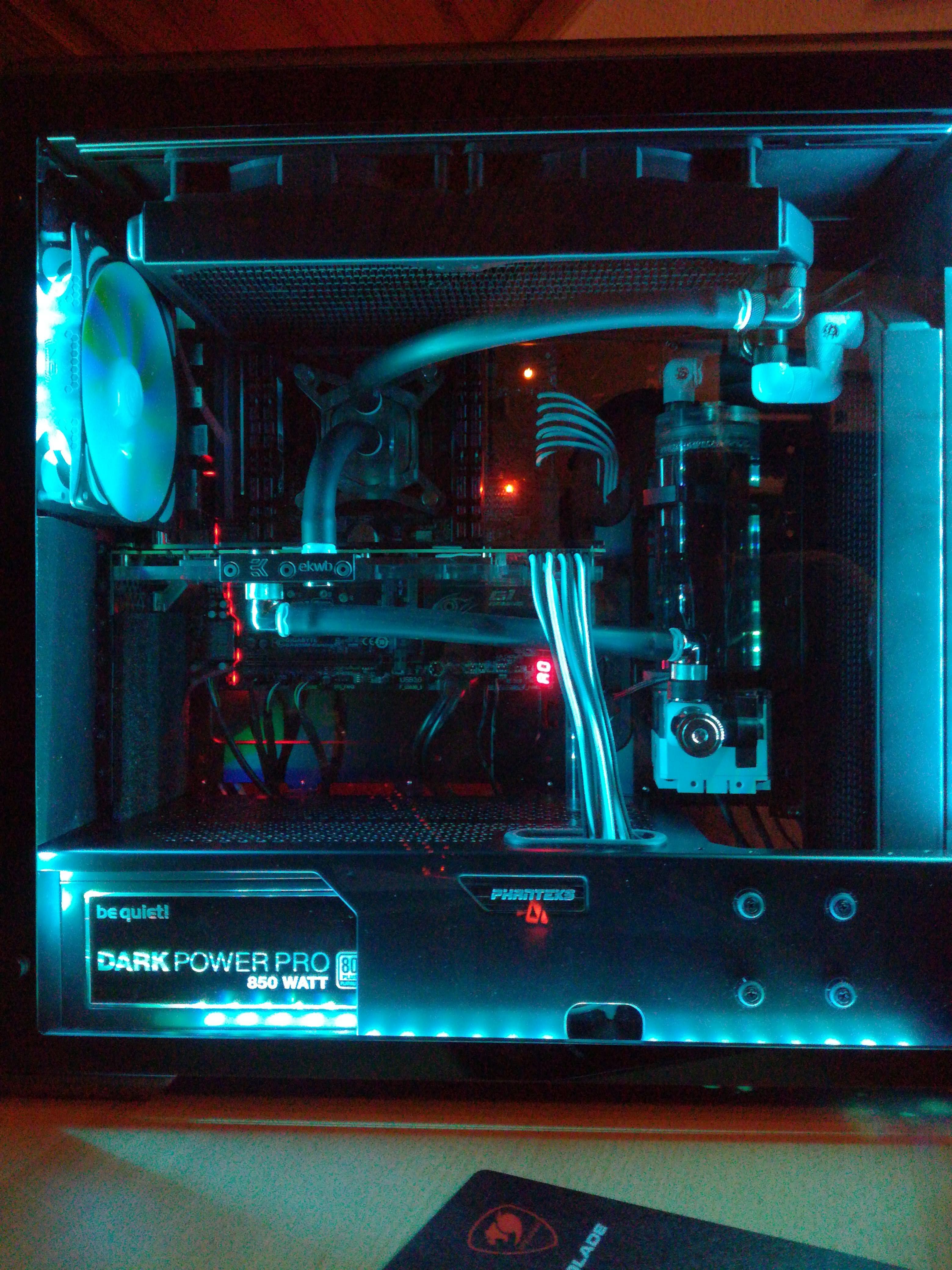

Montage der Pumpe
Die Pumpe hab ich auf der von Phantek vorgefertigten Platte anstelle des HDD-Käfigs eingebaut. Sie befindet sich im Moment auf den von Alphacool mitgelieferten Stützen, darunter die Standard Gummi-Schrauben und ragt daher leicht über den Sockel ins Innere des Gehäuses hinein.
Allerdings ist die Konstruktion nicht so gut, da noch einige Vibrationen an das Gehäuse übertragen werden. Sie läuft auf einer Drehzahl von 3200 RPM.

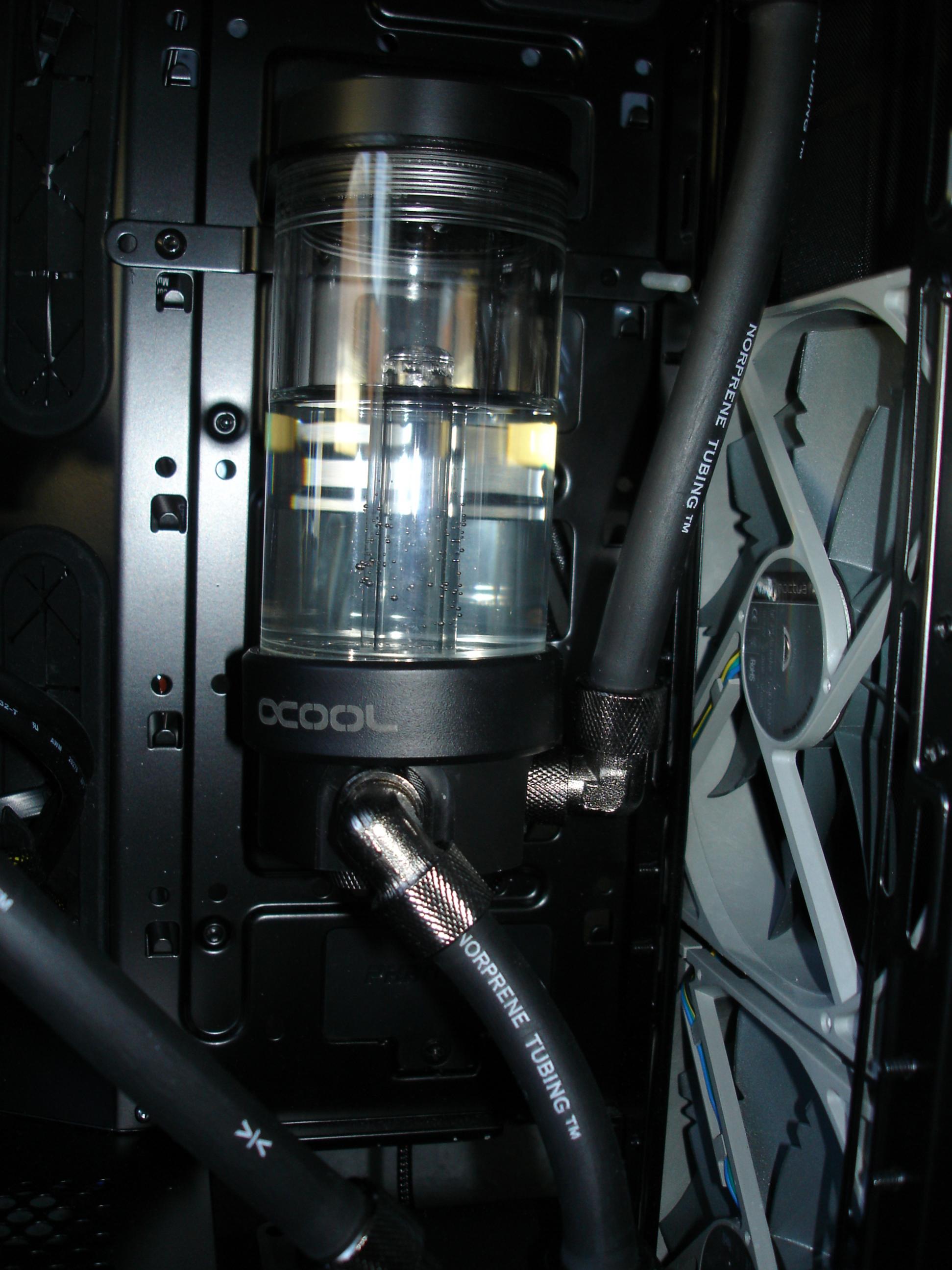

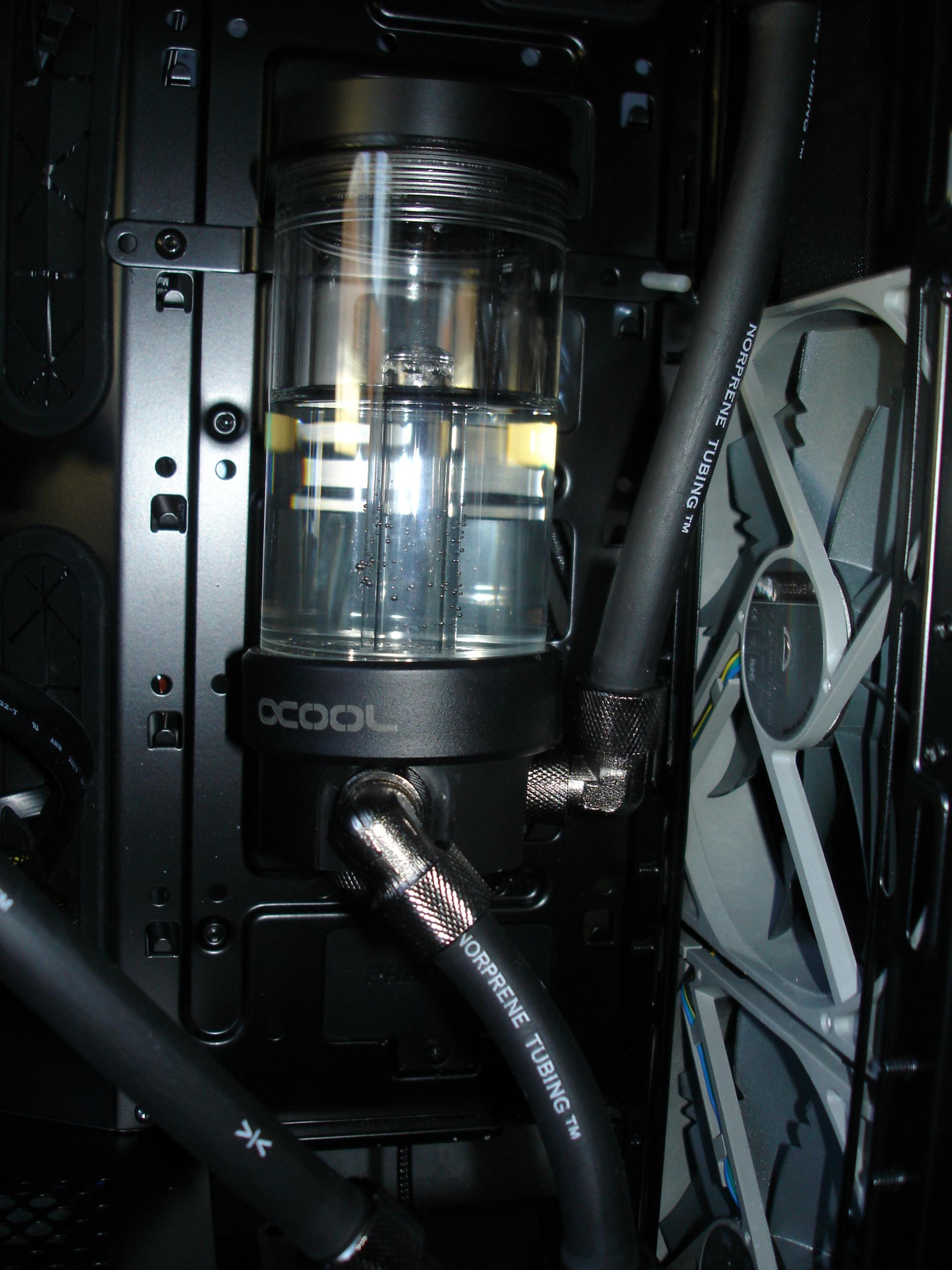

Montage des Ausgleichsbehälters
Als Ausgleichsbehälter verwende ich den Alphacool Eisbecher in der 150mm Ausführung. Zuerst habe ich versucht die 250mm Version zu montieren. Allerdings ragt dieser zu weit herunter, sodass kein Platz mehr für die Pumpe wäre. Er wurde dabei mit den mitgelieferten Klammern im vorderen Bereich verschraubt, wobei allerdings zu bedenken ist, dass dann keine Festplatten mehr montiert werden können. Außerdem konnte ich nur eine Klammer verwenden, da bei der Verwendung beider Klammern, die Lochabstände nicht übereinstimmen. Er hält trotzdem fest verankert und wird auch durch die Schläuche von unten stabilisiert.
Verwende außerdem noch einen LED-Ring am unteren Ende des AGB, der ihn in ein frostiges Weiß verwandelt.

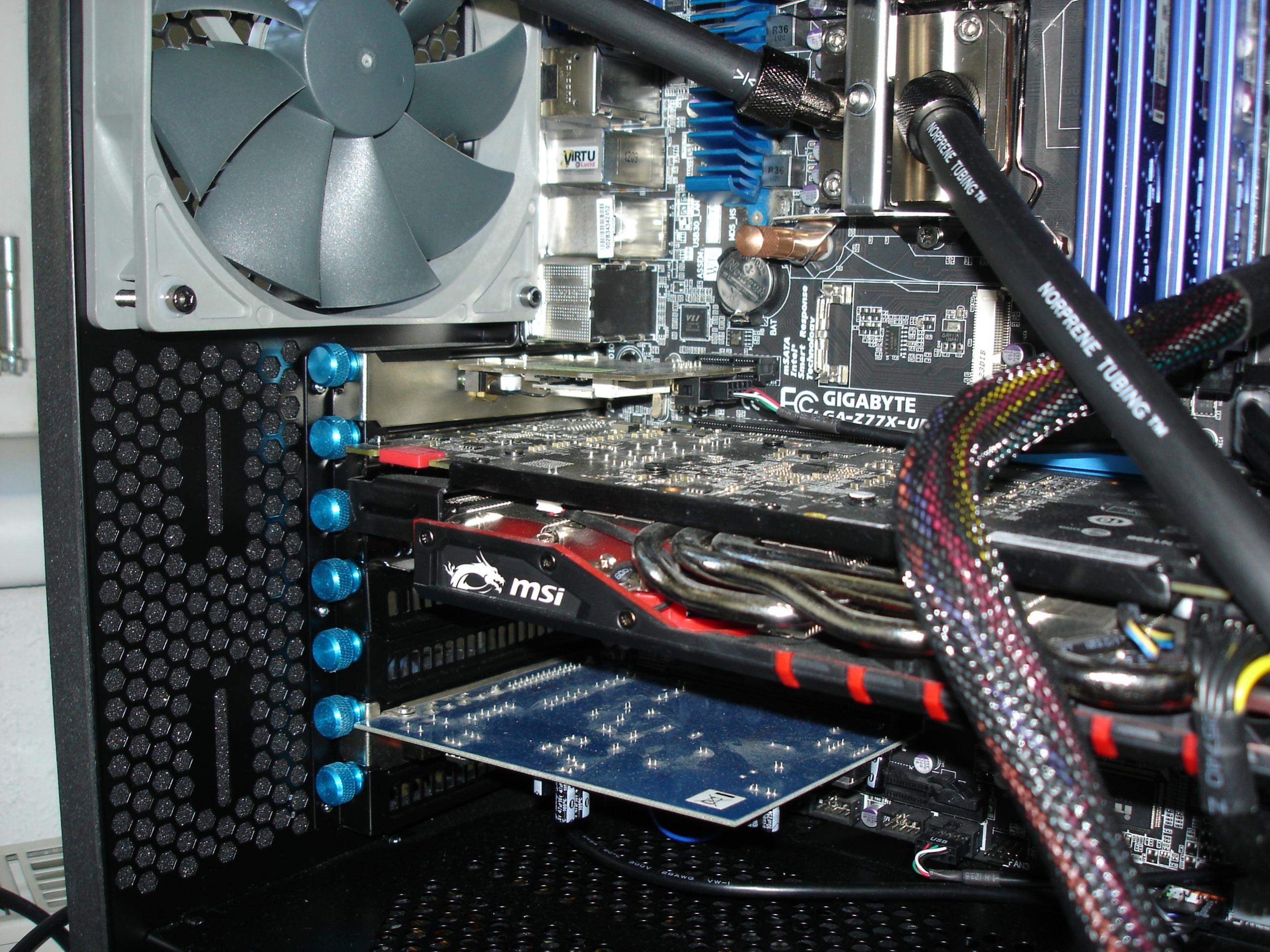

Lüfter und Staubschutz
Auf dem Radiator befinden sich 3 Noctua NF-S12B Redux Lüfter, die restlichen Gehäuselüfter sind Noctua NF-P14S. Sie funktionieren einwandfrei und sind von der Lautstärke zwischen 800-900 RPM gut erträglich. Allerdings werden sie auf Höchstleistung mit 1200 RPM sehr laut.
Zusätzlich zu dem Staubschutz-Mesh im Frontbereich habe ich noch einen zusätzlichen Filter auf das Mesh geklebt, der zusätzlich den Staub vom eintreten in das Gehäuse hindert. Dies funktioniert wesentlich besser als in der von Werk ausgelieferten Version. Außerdem habe ich noch ein Stück auf die Rückseite geklebt.
Schlauch
Der Norprene Schlauch lässt sich nicht so gut biegen, wie der durchsichtige Tygon Schlauch, sodass unbedingt mit Winkeln gearbeitet werden muss. Allerdings hängt der durchsichtige Tygon Schlauch aufgrund seiner geringeren Steifigkeit im Gehäuse bei Biegungen durch und wackelt auch bei Bewegung, was ich persönlich nicht so toll finde. Deswegen habe ich diesmal zum Norprene Schlauch gegriffen.
Temperatur
Im Gegensatz zu meinem alten Gehäuse (Corsair C-70) ist mir aufgefallen, dass warme Luft schlecht über die Oberseite des Gehäuses entweichen kann. Mein Vorgängergehäuse, das C-70, besteht zu einem sehr großen Teil aus Mesh-Gewebe. Vor allem auf der Oberseite befanden sich Löcher, die mit Mesh-Gewebe verkleidet waren. Dort konnte die Luft viel besser entweichen, da die Lüfter direkt nach außen blasen können.
Bei dem Phanteks können die Lüfter nicht direkt die Luft nach außen blasen, sondern sie wird durch kleine Schlitze im Gehäusedeckel bzw. durch jeweils zwei Gitter auf der Vorder- und Rückseite nach außen transportiert.
Es hat außerdem den Anschein, dass die Luft auch wieder in Gehäuse zurück gedrückt wird. Abhilfe schafft das Abkleben der übrigen Löcher in der Radiatorhalterung mit einem Klebeband (Panzertape). Dennoch resultiert dies in etwas höheren Temperaturen.

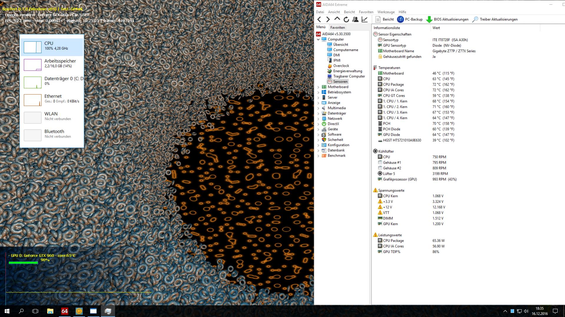

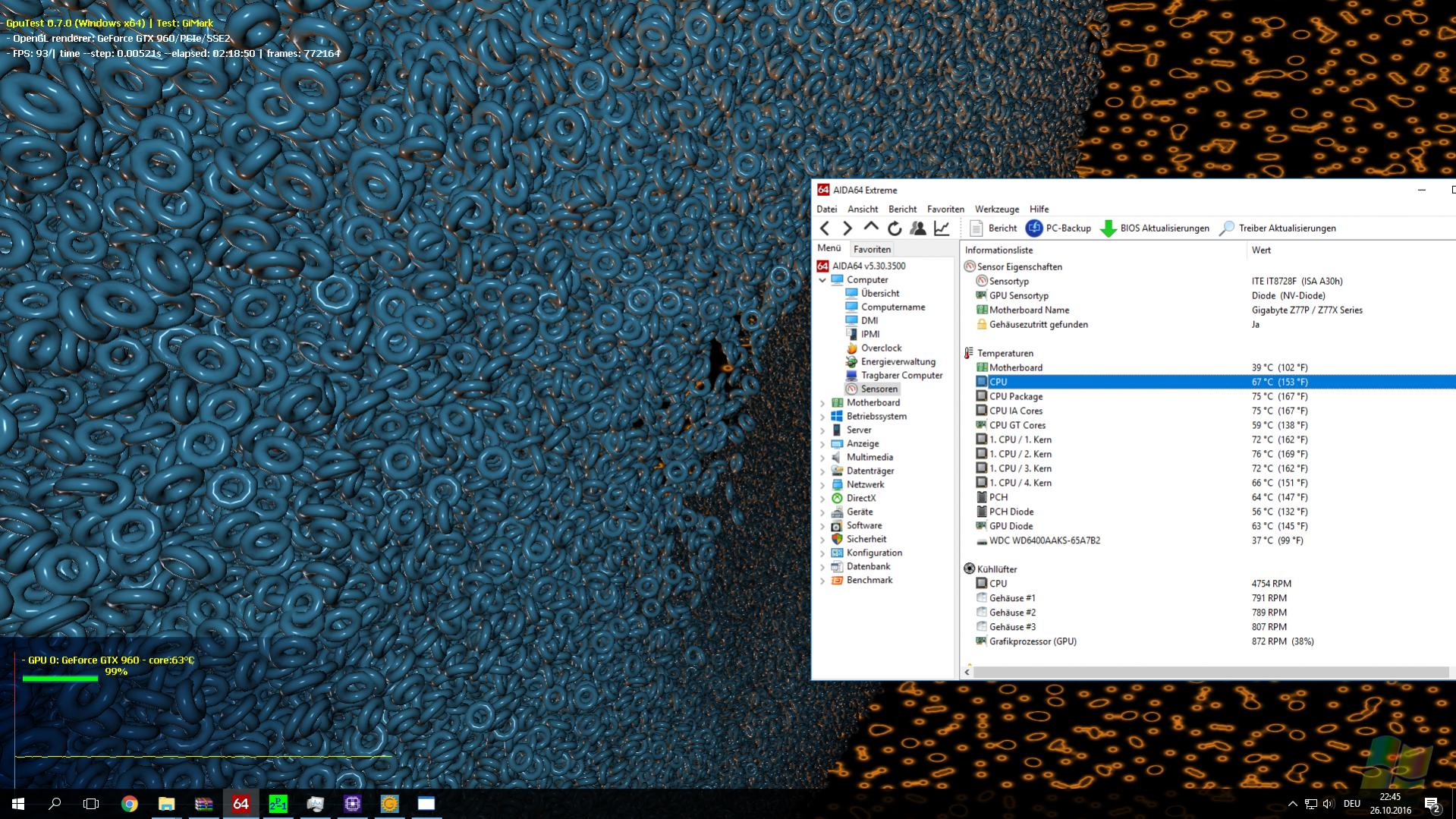

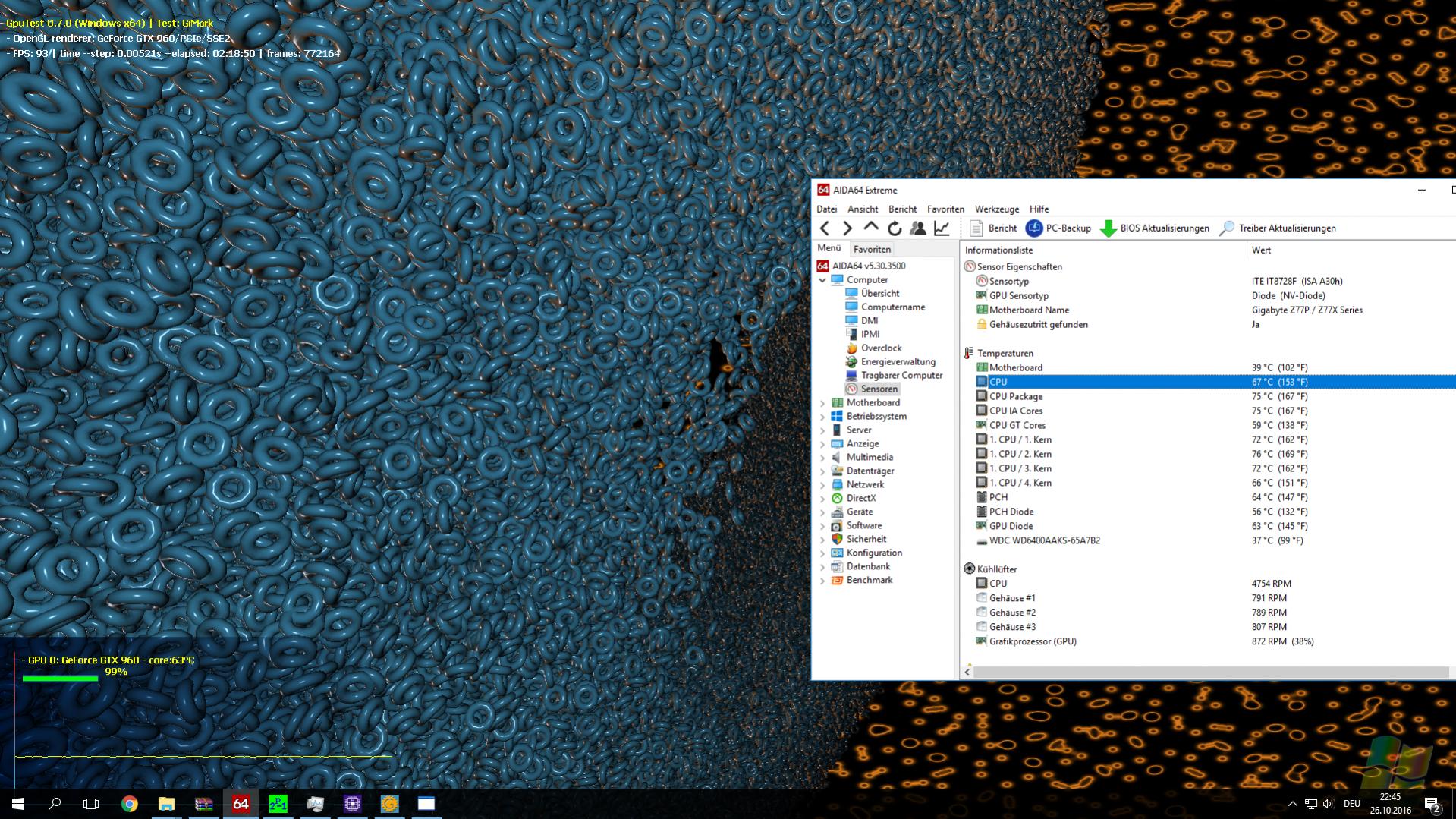

Temperaturen (Prime95 + GiMark) (@3,8 Ghz)
Phanteks Gehäuse: 63 C° (Tripleradiator)
Corsair C70 Gehäuse: 67 C° (Dualradiator)
Temperaturen (nur Prime95)
Phanteks 59 °C (Tripleradiator)
Abschließend kann man zur Temperaturentwicklung sagen, dass sich durch die Verwendung eines Tripleradiators die Temperaturen nicht merklich gebessert haben. Dies wird wahrscheinlich auf die schlechte Entlüftung auf der Gehäuseoberseite zurückzuführen sein.
Unter Umständen kann noch das Meshgitter, das die Lüftungsschlitze im oberen Deckel verdeckt, entfernt werden, um einen besseren Luftaustritt zu ermöglichen.
Fotos
DSC00172.jpgDSC00173.jpgDSC00174.jpgDSC00175.jpgDSC00178.jpgDSC00183.jpgDSC00188.jpgDSC00198.jpg
Zusätzliche Bemerkungen:

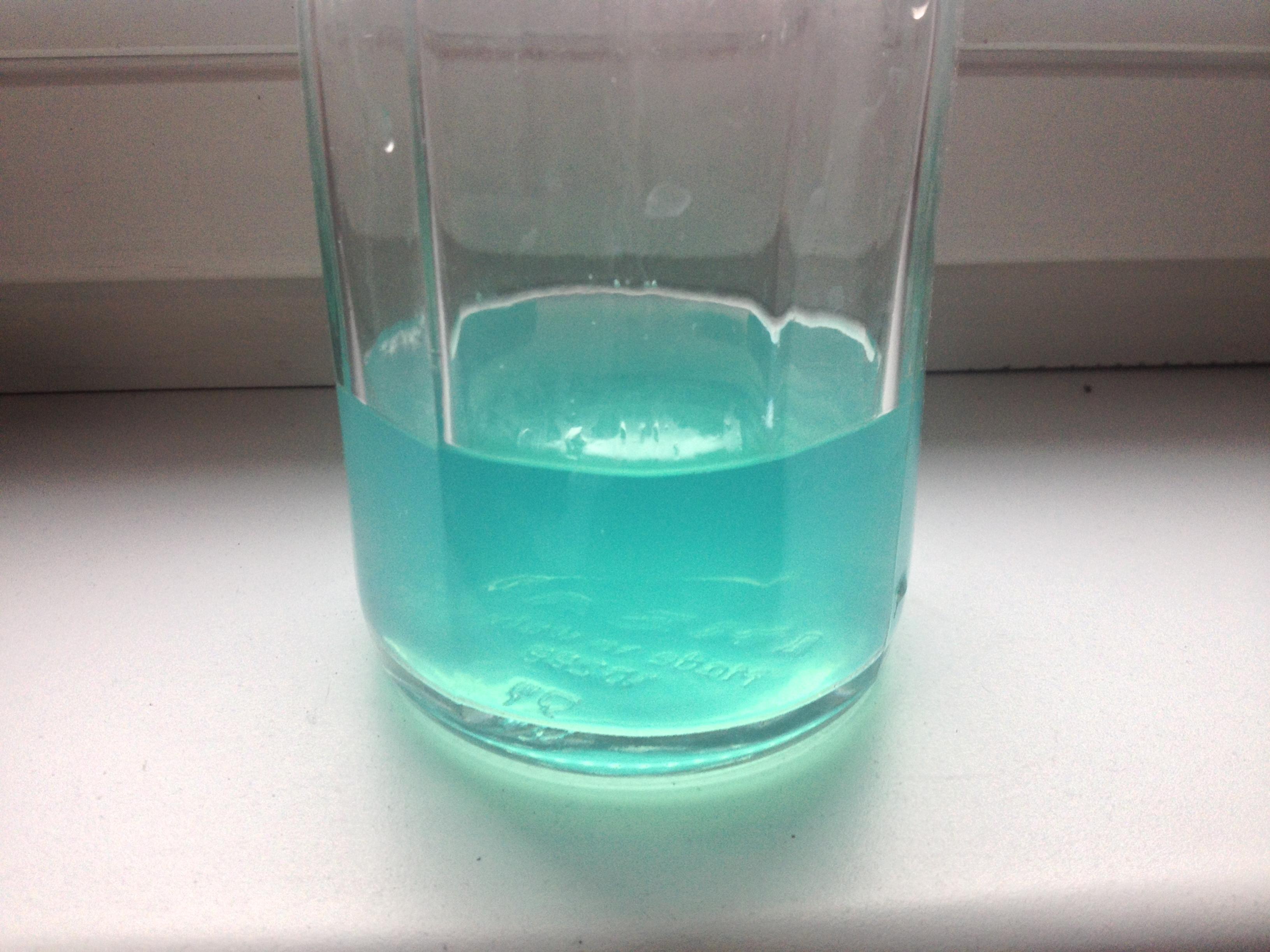

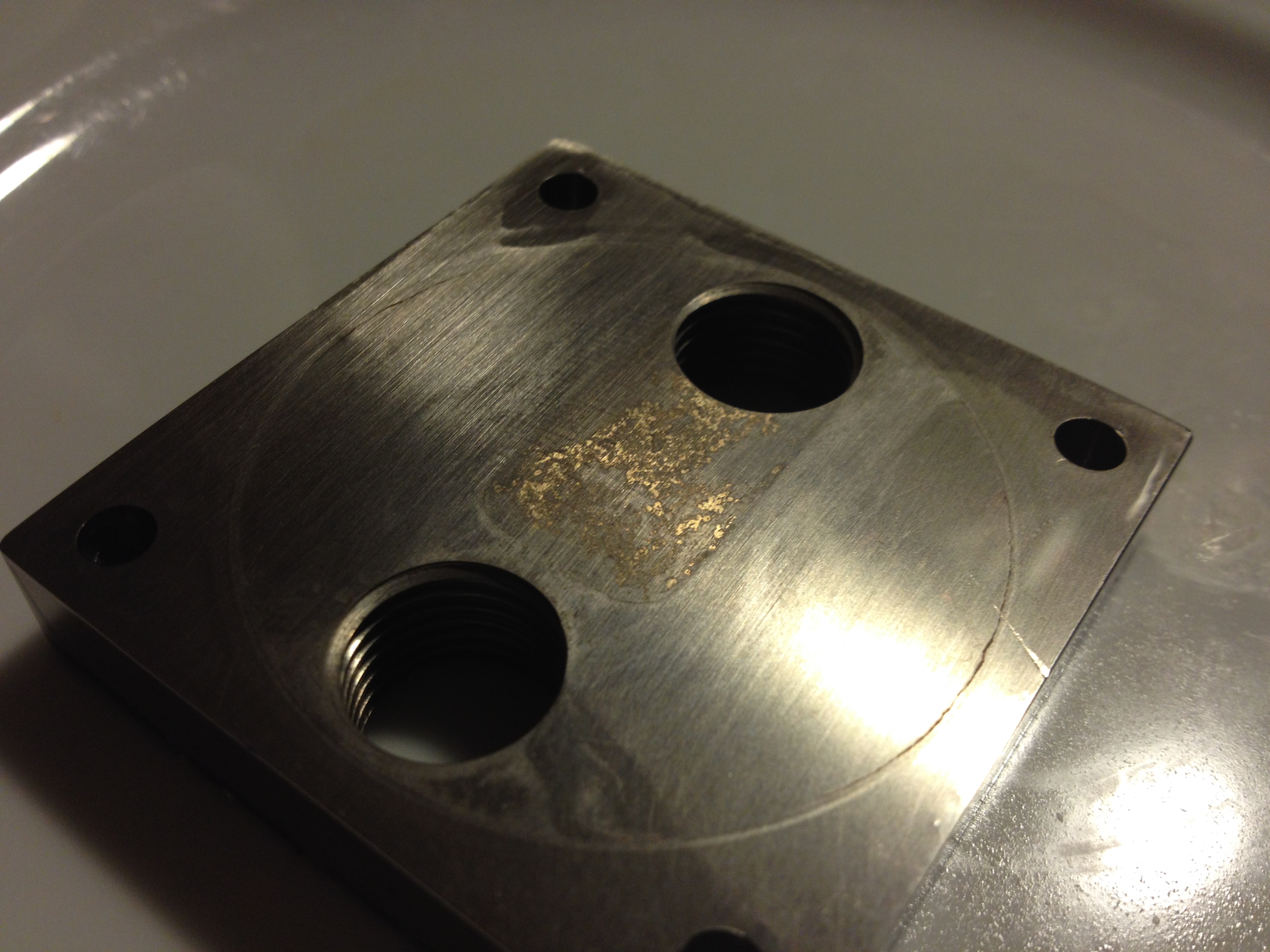

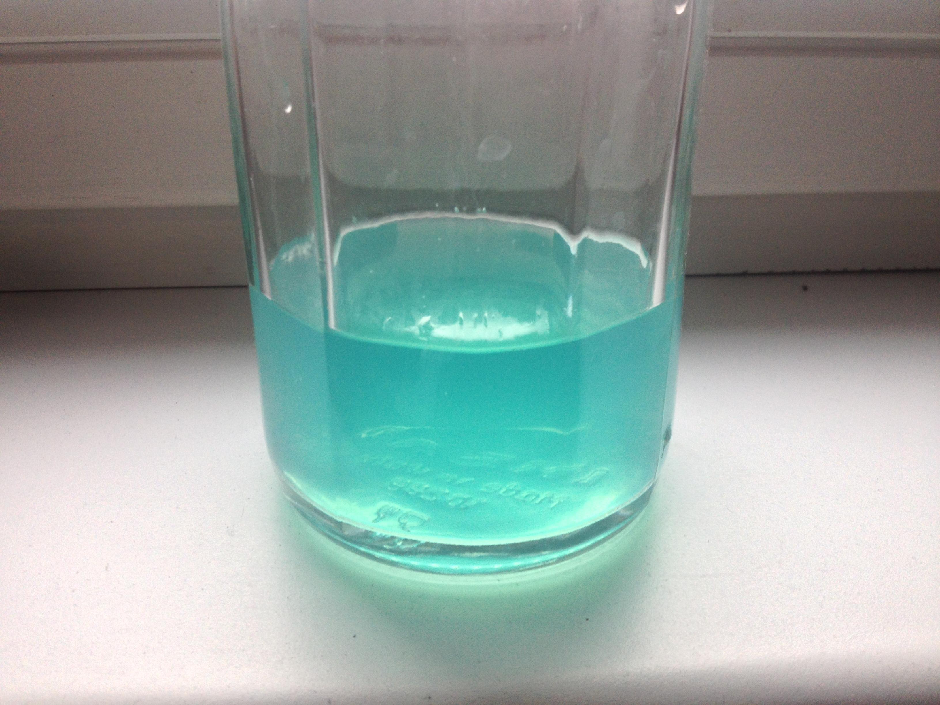

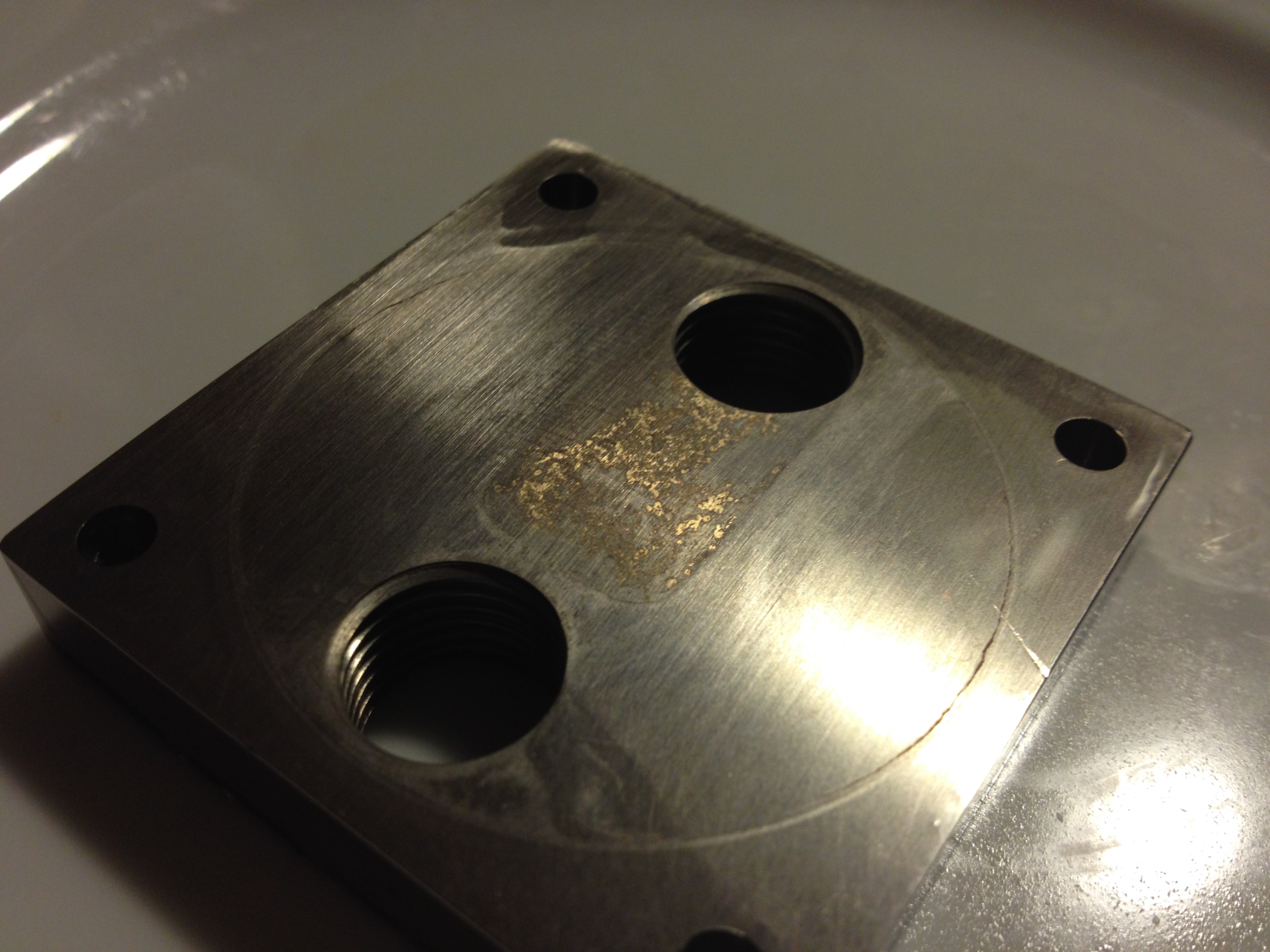

Im alten Kreislauf habe ich Alphacool CKC Kühlflüssigkeit verwendet. Mit der Zeit habe ich aber eine Verfärbung feststellen müssen. Als ich das System abgebaut habe, konnte ich im direkten Vergleich mit einem weißen Hintergrund feststellen, dass das Wasser eine blau-grünliche Färbung angenommen hatte.
Daraufhin habe ich den Kühler demontiert und eine Korrosion beim Einlauf des Wassers bemerkt. Vielleicht liegt es daran, dass sich in dem Kühlmittel kein Glykol befindet. Werde in Zukunft wieder das Kühlmittel von Innovatek verwenden.
So abschließend würde ich mich für Anregungen und Kritik freuen. Wenn jemand eine Frage zu irgendwas hat, bitte fragen:)

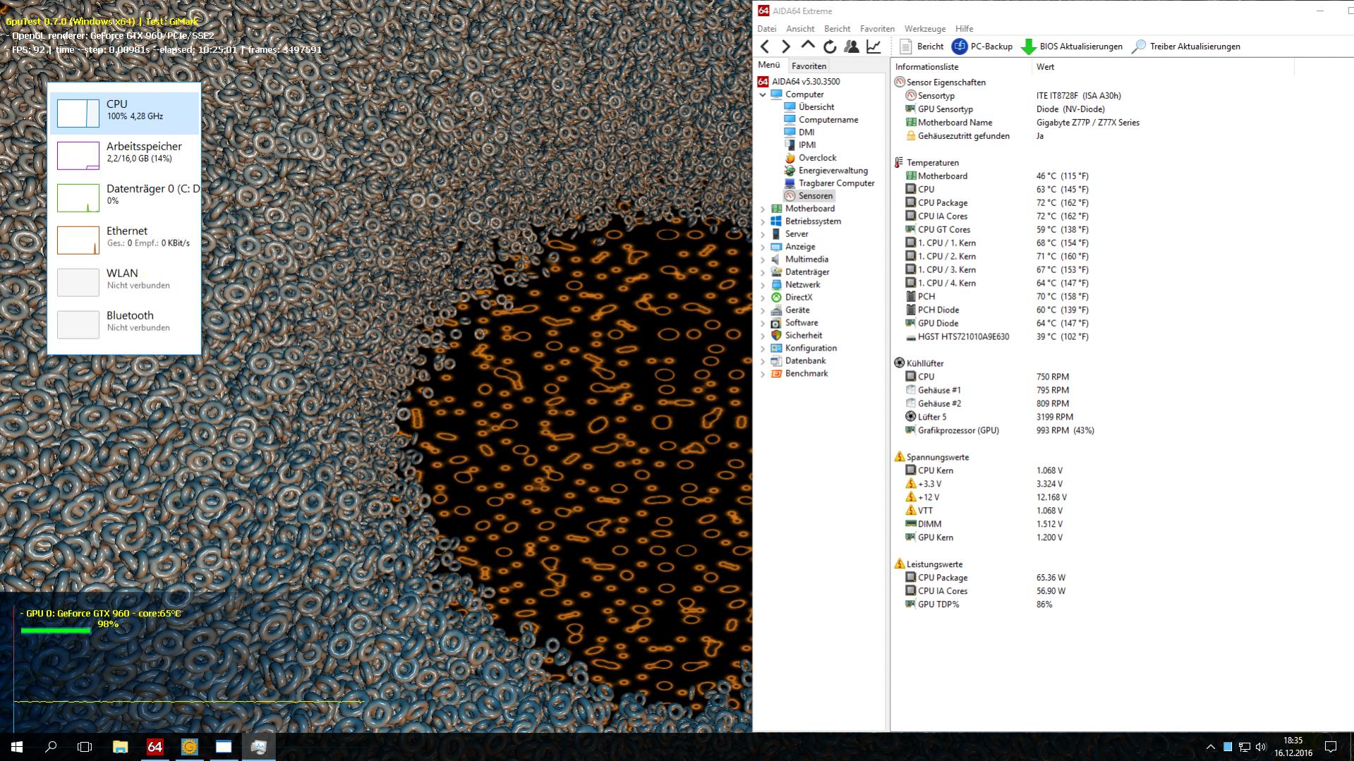

Danke für deine Rückmeldung. Ich habe meine Wasserkühlung schon des öfteren umgebaut. In erster Linie die Radiatoren, der CPU-Kühler war immer der gleiche und dennoch ist jedes Gehäuse von der Kühlleistung total unterschiedlich. Klar kann man sagen, dass mehr Radiatoren besser sind aber oftmals habe ich den subjektiven Eindruck, dass es einfach "Glücksache" ist, wie das System schlussendlich in Anbetracht der Temperatur performt.
Leider lässt sich der Radiator nicht als Pushkonfiguration montieren bzw. diese Variante war ursprünglich auch geplant. Der X-Flow-Radiator hat auf beiden Seiten Schrauben und beim Einbauschlitten steht die Schiebeaufhängung ein Stück heraus, sodass die Schraube mit der Aufhängung kollidiert. Ist wohl auch so gedacht in als Pull-Konfiguration einzubauen.
Die Temperaturen sind nicht wirklich gut, dennoch muss ich anmerken, dass ich glaube ein nicht so gutes CPU-Sample erwischt zu haben. Auf dem Gigabyte Board wird der CPU automatisch auf 3,7 GHZ übertaktet und ich hatte mit dem Standardlüfter Temperaturen zwischen 80 und 90 Grad soweit ich mich erinnern kann.
Habe mir auch den Thread zu der Temperatur meines CPU's im Forum durchgelesen und scheinbar haben alle Leute bessere Werte als ich.
Habe den CPU gerade eben auf 4 GHZ übertaktet mit 1,152 VCore und dann erreicht er ca 64 bis 65 Grad. Aber die integrierte CPU-Lüfterregelung des Mainboards lässt ab 65 Grad die Lüfter auf Maximalleistung laufen (1300rpm) und das ist mir definitiv zu laut.
Also entweder baue ich eine Lüftersteuerung ein die höhere Temperaturen zulässt oder ich bastel neue Wärmeleitpaste in den CPU rein.
Ja ob push oder pull, das macht in meiner Erfahrung keinen allzu großen Unterschied, ich habe das mal bei mir ausprobiert, da waren es ungefähr 2°C hin oder her, ist aber natürlich von System zu System unterschiedlich. Ich hatte mich nur gewundert weil die meisten Leute push bevorzugen. Pull hat aber bei Dir immerhin den Vorteil, dass man den Staub leichter wieder vom Radi wegbekommt.
Das ist jetzt natürlich reine Spekulation wenn man Deine Wassertemperatur nicht kennt, aber die CPU-Temperatur kann ich mir eigentlich nur durch einen schlechten Wärmeübergang zwischen CPU und Kühler erklären. Ich hatte mal eine Zeit lang meinen übertakteten 2500k nur an einem 120er-Radiator hängen (mit erträglichen Lüftergeschwindigkeiten ~1000upm) und da waren es ~50°C Coretemperatur bei ~22°C Raumtemperatur. Daher gehe ich davon aus, dass Deine Wassertemperatur erträglich ist und Intel den Heatspreader mal wieder mit Knete oder so montiert hat. Wäre aber interessant die mal zu messen!
Ich werde in Zukunft höchstwahrscheinlich eine Steuerung einbauen. Nur ist leider im Moment das Budget erschöpft. Habe das System in erster Linie aus Designgründen neu zusammengebaut, weil der alte Tower schon leicht beschädigt war und einfach nicht mehr schön bzw zeitgemäß war.
Die Lautstärke ist natürlich um einiges besser geworden.
Die Temperaturen sind mir im Prinzip egal, nur eben die Lautstärke nicht. Dennoch habe ich im Moment das Problem, dass eben die Lüfter ab 65 °C extrem hochdrehen, sodass es nicht mehr angenehm ist. So werde ich wohl nicht um eine externe Steuerung (inkl. Temperatursensor) herum kommen, die aber auch wieder ziemlich teuer ist.
Vielleicht ist auch die Wärmeleitpaste eingetrocknet. Habe das zb bei meinem alten Athlon XP oft erlebt, dass die Paste mit der Zeit einfach eingetrocknet ist und der Ersatz der Paste schon viel gebracht hat. Vor allem wenn man den CPU lange Zeit auf Volllast laufen lässt.
Den 3770K habe ich einmal ca 6 Wochen durchgehend auf Volllast laufen lassen mit dem Boxed Kühler und während der Zeit war er auch ziemlich heiß, aber damals war mir die Lautstärke egal, weil ich den PC in einen anderen Raum stellen konnte.

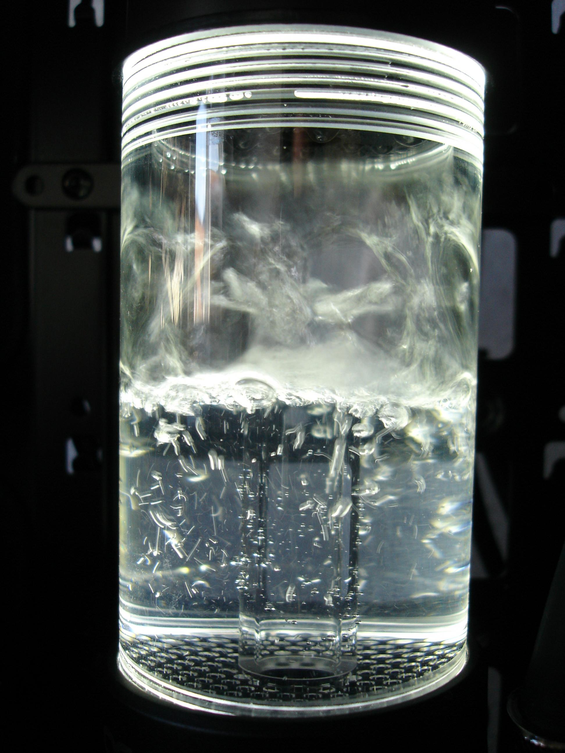

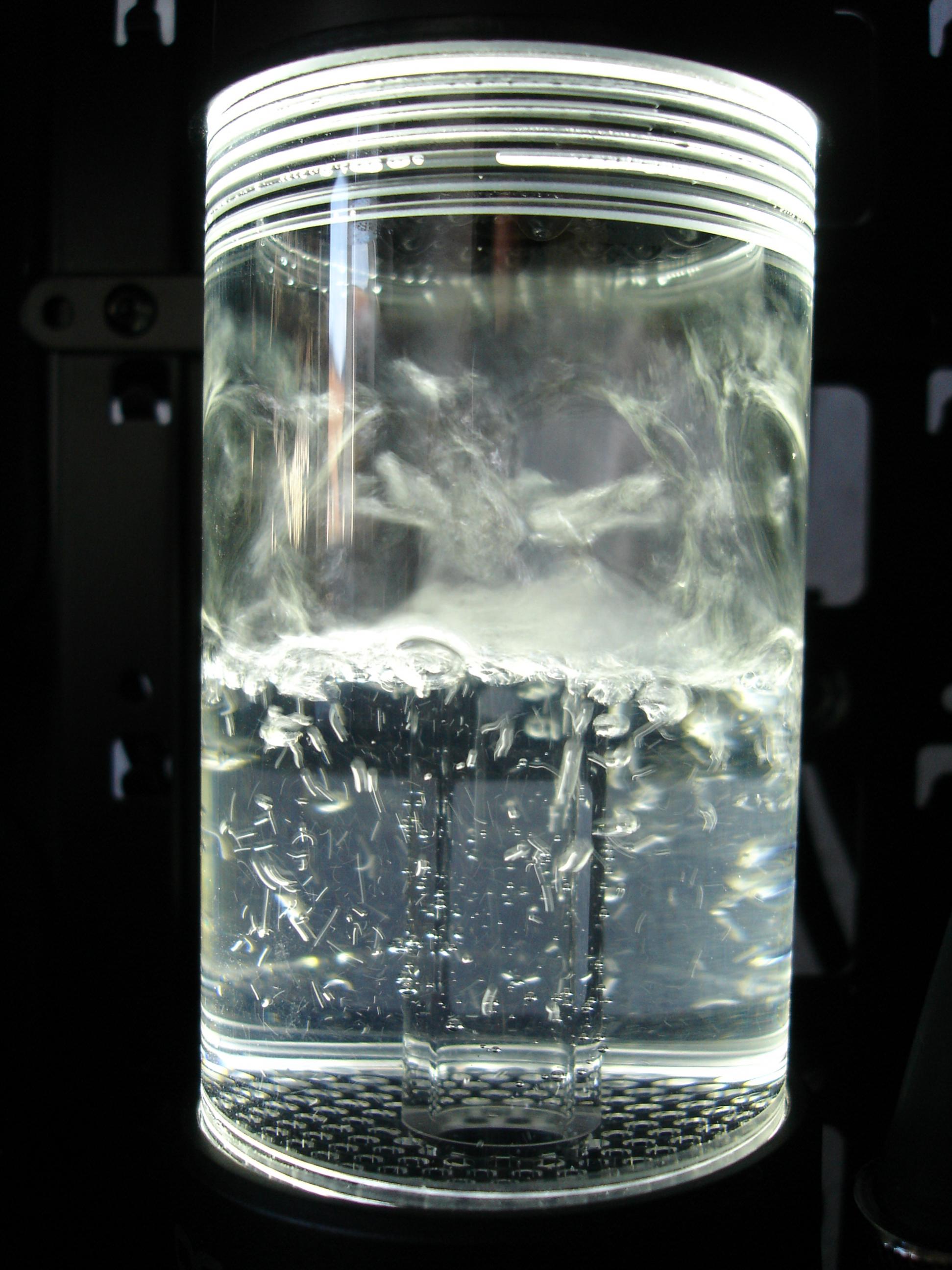

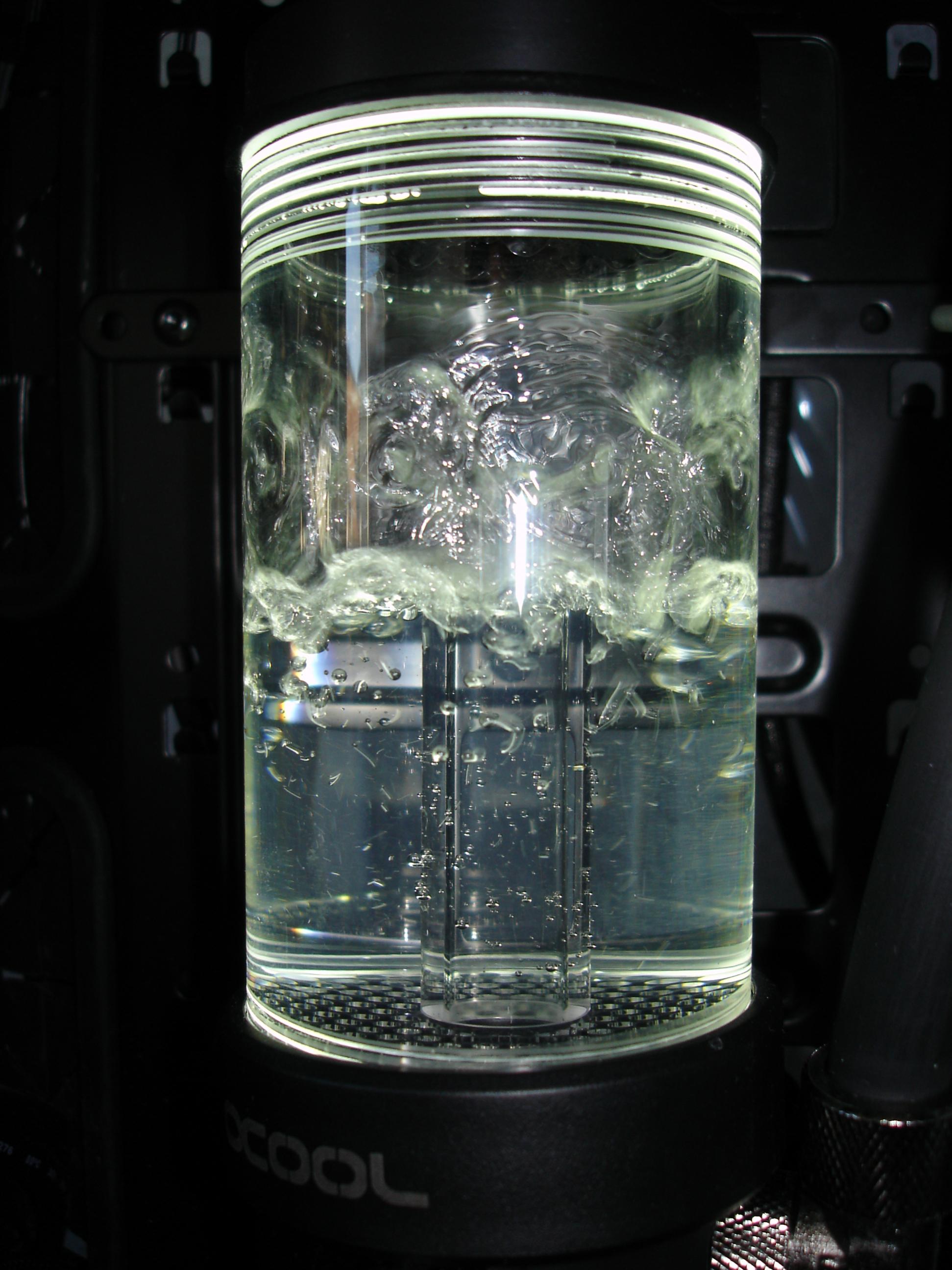

Hallo alle miteinander.
Ich habe nach dem Einbau meiner Wasserkühlung nun ein kleines Problem mit meinem Ausgleichsbehälter bekommen und würde mich gerne erkundigen, ob jemand ähnliche Beobachtungen gemacht hat.
Die Kühlflüssigkeit in meinem AGB fängt nach einiger Zeit ohne Erklärlichen Grund an zu Schäumen und kleine Bläschen zu bilden. Es wäre sicher besser, wenn die Kühlflüssigkeit unter dem Wasserspiegel aus dem Steigröhrchen austreten würde, da es zu weniger Wirbeln käme. Aber dadurch müsste ich auf den Springbrunneneffekt verzichten.
Weiters habe ich festgestellt, dass bei einem Wasserwechsel das Problem behoben wird, aber nach ca. einer Woche wieder anfängt. Kann es irgendwie mit der Kühlflüssigkeit zusammenhängen?
Habe hier zwei Videos angehängt, damit man einen besseren Eindruck davon bekommt.

Deine Pumpe läuft zu schnell das ist alles, hab meine Radis alle als intake also Frischluft laufen, oben kommt die Luft nicht schnell genug raus da konnte ich Eier auf dem Aludeckel braten:D
Nachty schrieb:
Danke für deine Antwort. Ich habe auch manchmal das Gefühl, dass die Pumpe zu schnell läuft. Ich habe zwar extra die langsamer Pumpe genommen, aber dennoch läuft sie mit 3200 Umdrehungen.
Hast das gleiche Gehäuse? Kommt mir auch so vor, dass die Luft oben zu schlecht entweichen kann. Vielleicht die Löcher größer schneiden oder die Gitter heraus nehmen;)
An der Front wäre der Radi besser gewesen , oben kommt halt wenig rein und raus und die wärme der Graka kommt auch noch teilweise durch den Radi . Hab die DDC mit nem PowerAdjust auf 1400 rpm laufen;).
Vielen Dank für deine Antwort. Ist echt hilfreich für mich. Hast auch einen schönen Computer:)
Den Radiator vorne zu montieren wäre auch eine Möglichkeit gewesen. Werde ich vielleicht auch mal probieren. Habe aber das Gefühlt, dass das Gehäuse dann zu "voll" wirkt.
