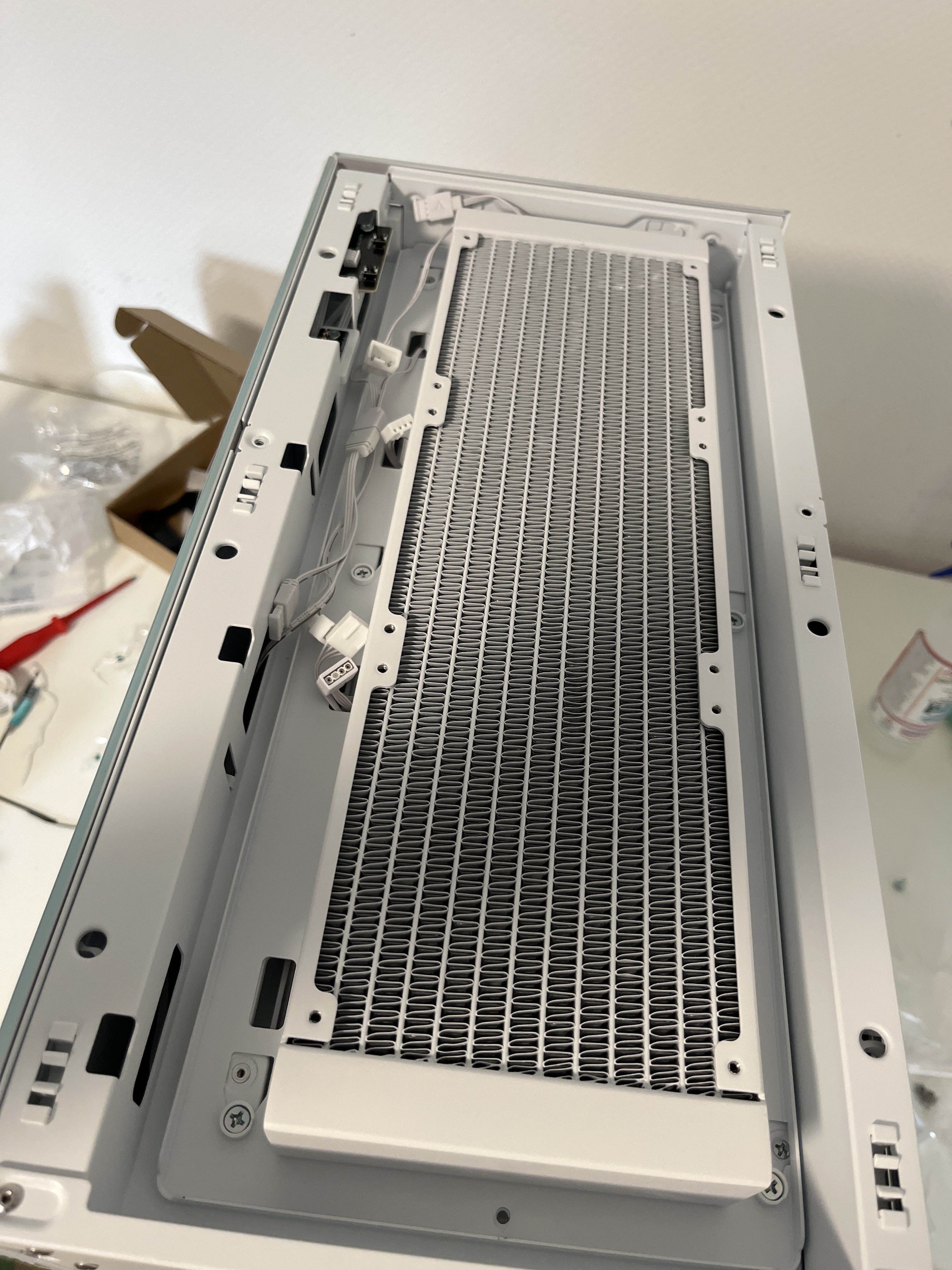

Ich habe ein Problem was ich erst festgestellt hab als ich fertig wurde.

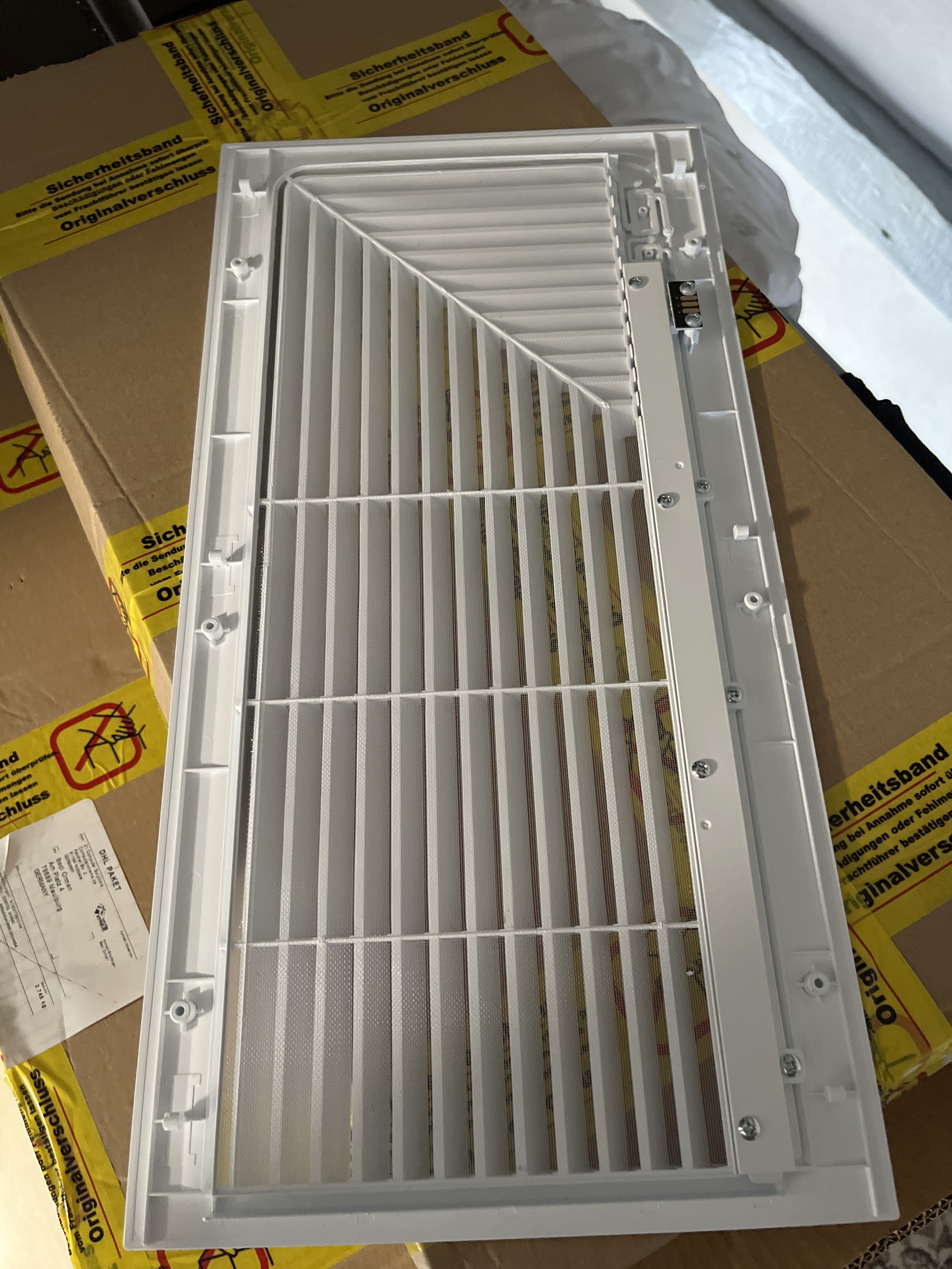

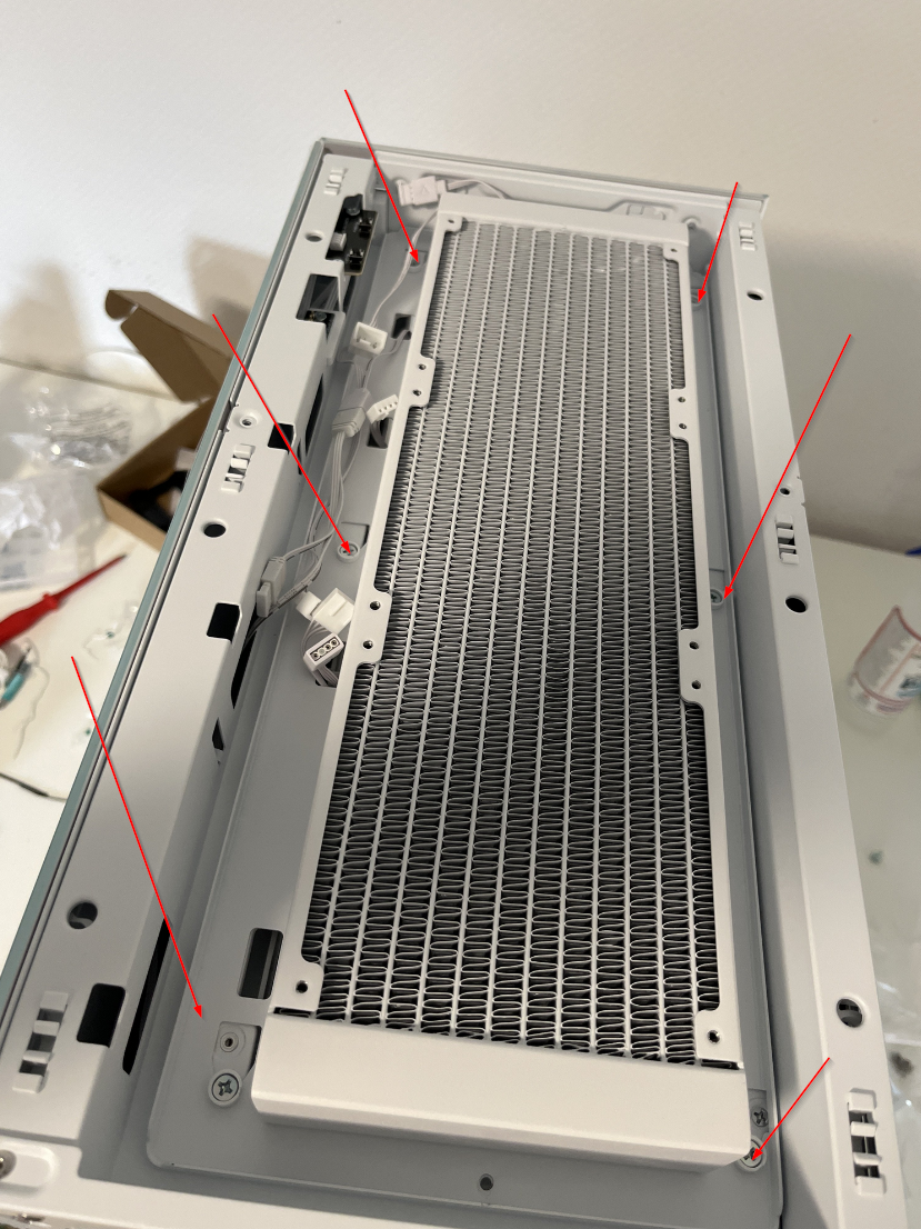

Ich wollte mein Phanteks Evolv X2 Gehäuse zu machen und habe gemerkt, das der Deckel wegen der Arctic Liquid Freezer III Pro AiO nicht mehr drauf passt da die AiO zu dick ist und am Deckel ein Staubfilter fest montiert ist, der nach unten geht. Wisst ihr, was man da machen könnte? Die AiO kann man bei dem Gehäuse auch nicht seitlich montieren.

Radiator auch in das Gehäuse packen oder Radiator und Lüfter miteinander wechseln, sodass die Lüfter oben sind.
Reaktionen: andimo3
Na das Phantek unterstützt laut Spezifikation nur Radiatoren bis 32mm, der Artic-Radiator hat 38mm... passt also nicht.
Reaktionen: mydayyy
Neben den genannten beiden Optionen (siehe @SpiII) bleibt nur der Tausch gegen eine andere AIO. Wenn Du einen 3D Drucker hast, könntest du einen kleinen Adapter/Abstandhalter drucken, sieht aber auch wahrscheinlich eher bescheiden aus.... Aber irgendeinen Tod musst Du halt sterben. :D
