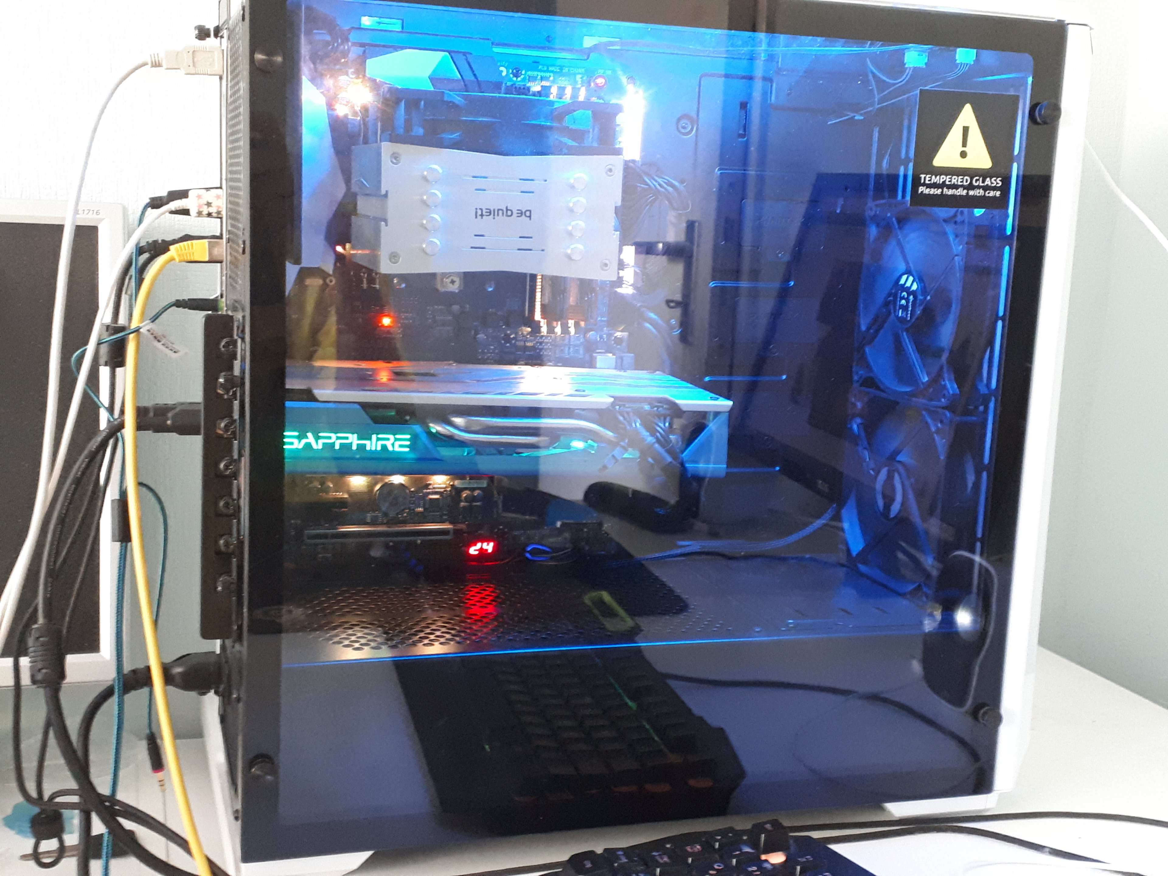

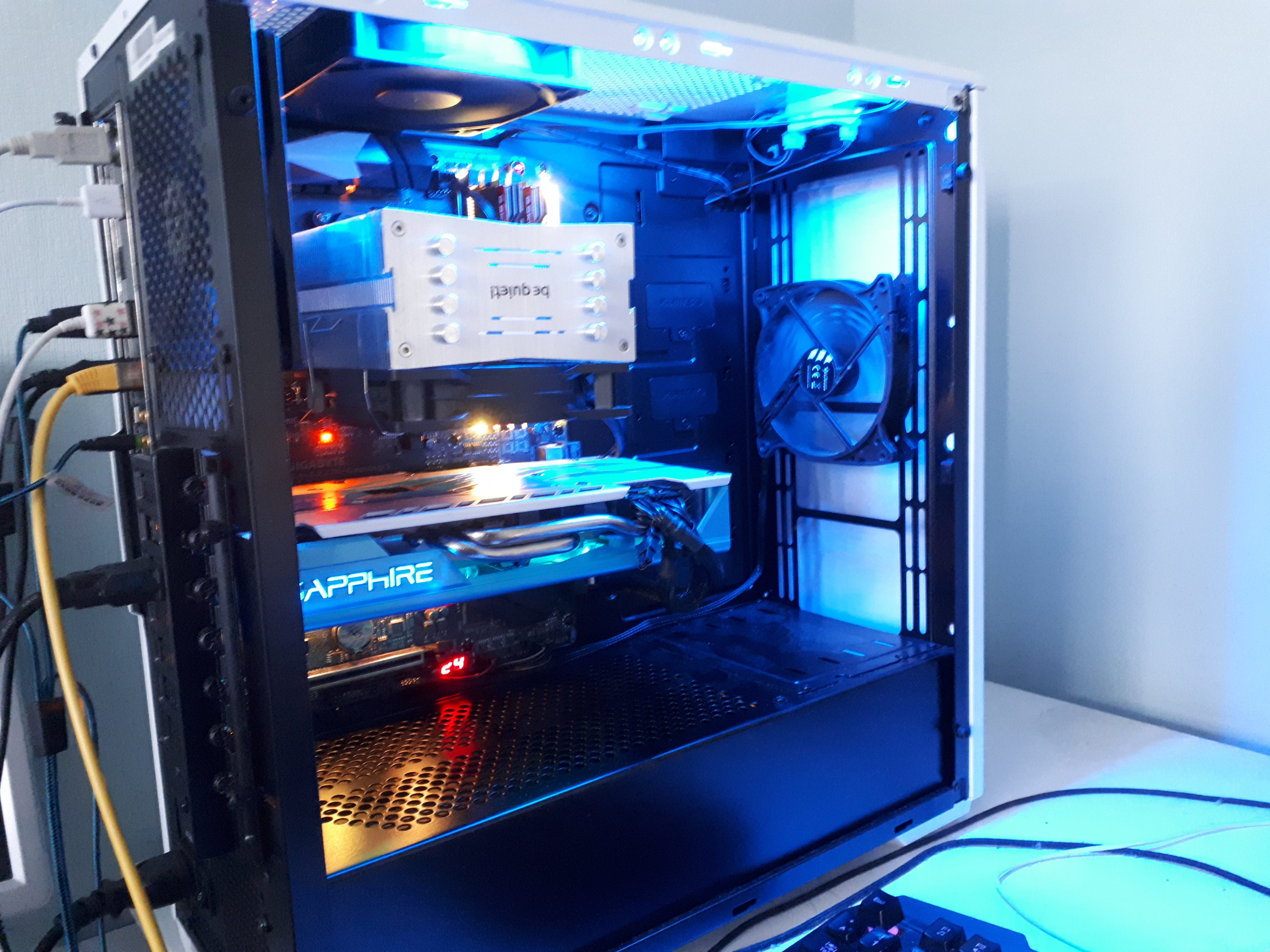

meine Grafikkarte wird bisschen wärmer als eigentlich erwartet. Laut Reviews sollte sie nicht über 70° gehen aber bei mir sind es knapp über 77° was denke ich mal mit meinem Airflow zutun hat. Könnt ihr mir vielleicht Tipps geben? Ich habe den CPU Kühler im Verdacht der nach unten pustet. Könnte das das Problem sein?
Vorne sind 2 Lüfter installiert und einer hinten am Heck. Oben habe ich keine installiert. CPU Kühler ist ein Be Quiet Pure Rock
Entschuldigt mich falls ich das im falschen Bereich gepostet habe. Ich habe außerdem 2 Fotos hinzugefügt.
Liebe Grüße

CPU Lüfter umbauen das er nach oben arbeitet. So bringt der CPU Lüfter den AirFlow durcheinander (verwirbelt)
Verlege den oberen Frontlüfter nach hinten in den Gehäusedeckel und drehe den CPU Kühler / Lüfter um, so daß er nach oben bläst.Anschließend werden die Temperaturen der GPU ein paar K sinken.

bevor du die lüfter umpositionierst, den Kühler drehst (beides schlechte tipps gegen den ATX-Luftstrom) solltest Du einfach mal mit OFFENEM Gehäuse testen, inwiefern das Phanteks-Case überhaupt einen so großen Einfluss auf Deine GPU-temperatur hat.
Das ist nicht schwer, mach lass also mal ein paar h das Seitenteil ab und teste dann, wie warm alles wird.
Den CPU-Kühler würde ich so montieren, dass er nach hinten hinaus bläst und ein halbwegs gerichteter Luftstrom im Gehäuse zustande kommen kann.
Und 77°C GraKatemp sind bei den sommerlichen Temps nicht viel.
Den genauen Typ der Grafikkarte sollen wir auch raten? ;)

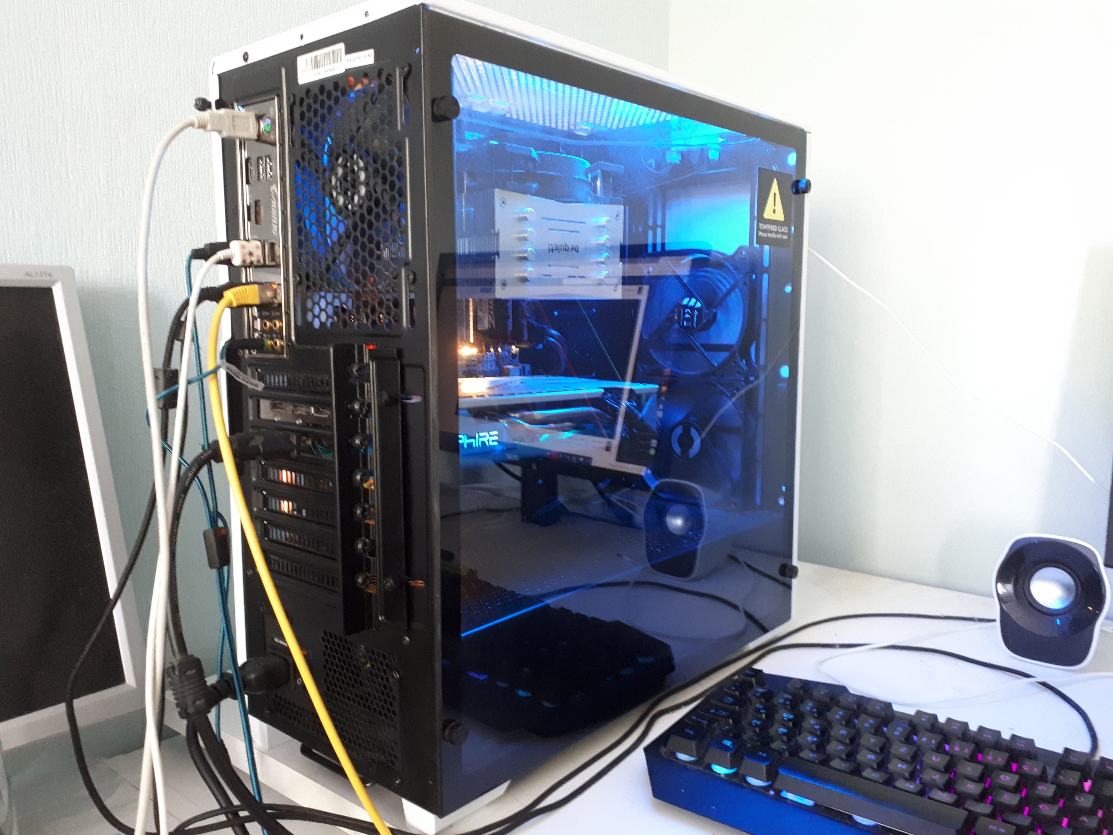

Hab das, was ihr mir gesagt habt mal umgesetzt ist das so in Ordnung? Bild im Anhang.
Edit: Zurzeit ist das Seitenfenster draußen und die CPU Temperatur ist bei gerade mal 37° und GPU 36°. Im Vergleich zu vorher CPU 42° und GPU 50° (Beides IDLE)
Außerdem kann ich deinen Vorschlag nicht umsetzten da die CPU entweder nach unten oder nach oben pusten kann mehr nicht.
Das Bild schaut schon mal gut aus, den Frontlüfter würde ich noch etwas niedriger setzen.

Da kann etwas nicht stimmen. Ih betreibe einen Ryzen 1700 OC im Abluftstrom der Grafikkarte so wie hier und die Temperaturen sind absolut unkritisch. Der R5 1600 ist hinsichtlich der Wärmeentwicklung deutlich genügsamer. Ist der Kühler korrekt montiert? Wie hoch sind die Temperaturen ohne Last auf der GPU?
Also hab eben ein Spiel probiert. CPU max 73° und GPU max 65° Ohne last ist die GPU bei ca. 40°. Kühler ist definitiv korrekt montiert. :)
Also kleines Update. Die Temperaturen hat sich deutlich verbessert.
Zum Vergleich:
Vorher: CPU 45° Idle, 80° Max. / GPU 50° Idle, 78° max
Nachher: CPU 37° Idle, 74° Max / GPU 40° Idle, 70° max
Das ist doch ein schönes Ergebnis. Freut mich.
