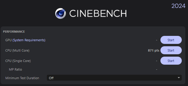

Hier das aktuelle Ergebnis: 871, im September 23 waren es noch 847.
24 Punkte sind nicht besonders viel, aber immerhin ein bischen.
78°C maximal bei 1300U/Min sind ok. Raumtemp ist unter 20° derzeit. ^^
