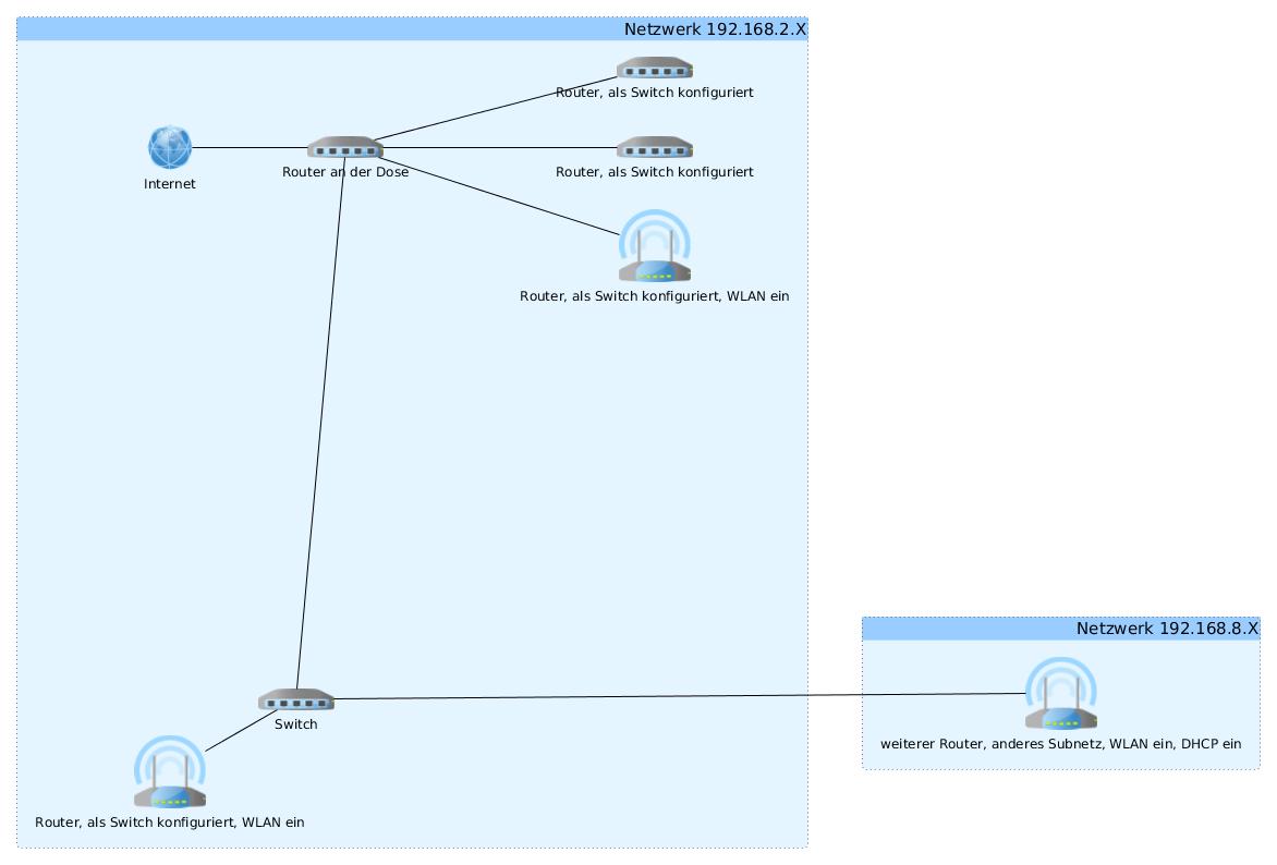

ich habe seit Monaten ein Problem mit meinem WLAN. Nun konnte das Problem endlich auf die Router in meinem Netzwerk eingrenzen.
Zuerst aber mal eine kleine Übersicht über mein Netzwerk:
Von der Dose geht ein Kabel in einen Router(Speedport W 723V, stellt DHCP bereit) {Es hängen weitere Router an diesen, welche als Switch und WLAN-Access Point dienen}
Von dort(Router der an der Dose hängt) geht es an einen Gigabit-Switch in einer anderen Wohnung
An dem Switch hängt ein Router(Speedport W 701V), der als WLAN-Access Point dient.
Ein weiterer Router(gefritzter Speedport, Modell müsste ich schauen) hängt am Switch und dient als WLAN-Access Point und Switch. Dieser Router befindet sich in einem anderen Subnetz und DHCP ist eingeschaltet.
Logisch müsste das Netz in Ordnung sein. Wenn weitere Informationen benötigt werden, einfach fragen.
Heißt das, dass dieser gefritzte Speedport per LAN-Buchse mit dem Rest des Netzwerks verbunden ist? Oder hängt er mit dem WAN-Interface am Netzwerk?
Falls ersteres: Das ist unglücklich, weil die DHCP-Broadcasts vom gefritzten Speedport in das gesamte Netzwerk gehen. Es gibt also Konflikte u.A. mit dem DHCP-Server des W723V.
Hängt über Ethernet am Switch. Aber was sollte es da für Konflikte geben? Das Endgerät fragt per Broadcast nach einem DHCP-Server. Beide DHCP-Server antworten per Broadcast. Das Endgerät entscheidet sich für einen DHCP-Server und gut ist. Sollte meines Erachtens nichts mit dem WLAN-Problem zu tun haben. :)
Dann ist die Netztrennung aber Unfug, weil ein Endgerät mal im .8er und mal im .2er Subnetz landen kann, je nachdem welcher DHCP-Server schneller ist ;)
Willst du das .8er Netz abtrennen, muss es übers WAN-Interface mit dem Rest des Netzwerks verbunden werden.
Davon ab: Ist der zweite DHCP-Server überhaupt so eingerichtet dass der erste Router als Gateway/DNS zugewiesen wird? Ab Werk gehen DHCP-Server nämlich immer erst mal nur vom eigenen Gerät als Gateway-IP aus, und da sich die Subnetze unterscheiden...
Da es nicht mein Netz ist, ist mir das ziemlich egal. Gemacht wurde das auch nur, da so ein Problem mit Entertain gelöst wurde. Meine Rechner haben alle eine feste IP und bei den restlichen Geräten ist es egal, wo sie landen.
Da habe ich wohl vergessen zu sagen, das alle Router über WAN verbunden sind. Wusste bis dato gar nicht, das man die Router auch einfach über die normalen Ethernet-Ports verbinden kann.
//edit: Ich korrigiere: Zumindest der Router der hier steht ist über WAN/LAN1 verbunden. Ich weiß aber nicht, ob das jetzt einen unterschied macht.
//edit2: Wäre ein Nicht-WAN Port vielleicht besser oder ist das egal? Habs mal eben getestet und scheint zumindest beides zu laufen.
Ah, okay, dann ists egal, dann sind die Netze getrennt.
Wenn bei einem WLAN-Router das WAN-Interface unbelegt & der DHCP-Server ausgeschaltet ist, ist er funktional nur noch ein reiner WLAN-AP.
Müsste das nicht auch egal sein, da die Router ja untereinander kommunizieren und eine Routingtabelle aufbauen?
Die DHCP-Server kommunizieren aber (idR) nicht miteinander ;)

Naja, Switch kann er auch noch sein, so wie ich es grad getestet habe.
Sollte ich denn einen reinen WLAN-AP über WAN oder LAN anschließen? Macht das einen Unterschied?
Äh ja, das auch.
Über LAN, wenn das Gerät nur WLAN-Zugang bieten soll und nicht gleichzeitig noch Netze trennen soll. Über WAN angeschlossen sind die jeweiligen Subnetze erst mal voneinander getrennt.
Heißt, wenn du auf dein Android-Gerät mit deinem Computer zugreifen willst, sollten beide Geräte im selben Subnetz sein.
Obacht: WAN-Schnittstellen können - je nach Firmware - auch dem LAN-Interface zugewiesen werden, so dass keine Buchse geopfert werden muss.
Bei Router die ein DSL-Modem integriert haben, kann die Internetbuchse nicht auf das LAN umgemappt werden.
