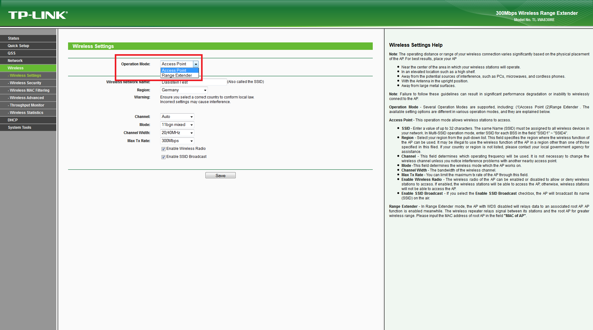

Setz mal ein Ping auf die IP-Adresse des AP ab und schau wie es dort aussieht, so kannst du ein defektes Interface an dem AP oder Router ausschließen. Sind noch andere WLANs in der Nähe? Eventuell stören sich zwei benachbarte Netze auf dem selben Kanal.
Edit: Ich lese gerade, dass das Gerät eigentlich ein Repeater und kein reiner Access Point ist. Du solltest die Konfiguration überprüfen.

Edit:
Ich habe die Konfiguration überprüft - er ist auf Access Point eingestellt - siehe Screenshot.
