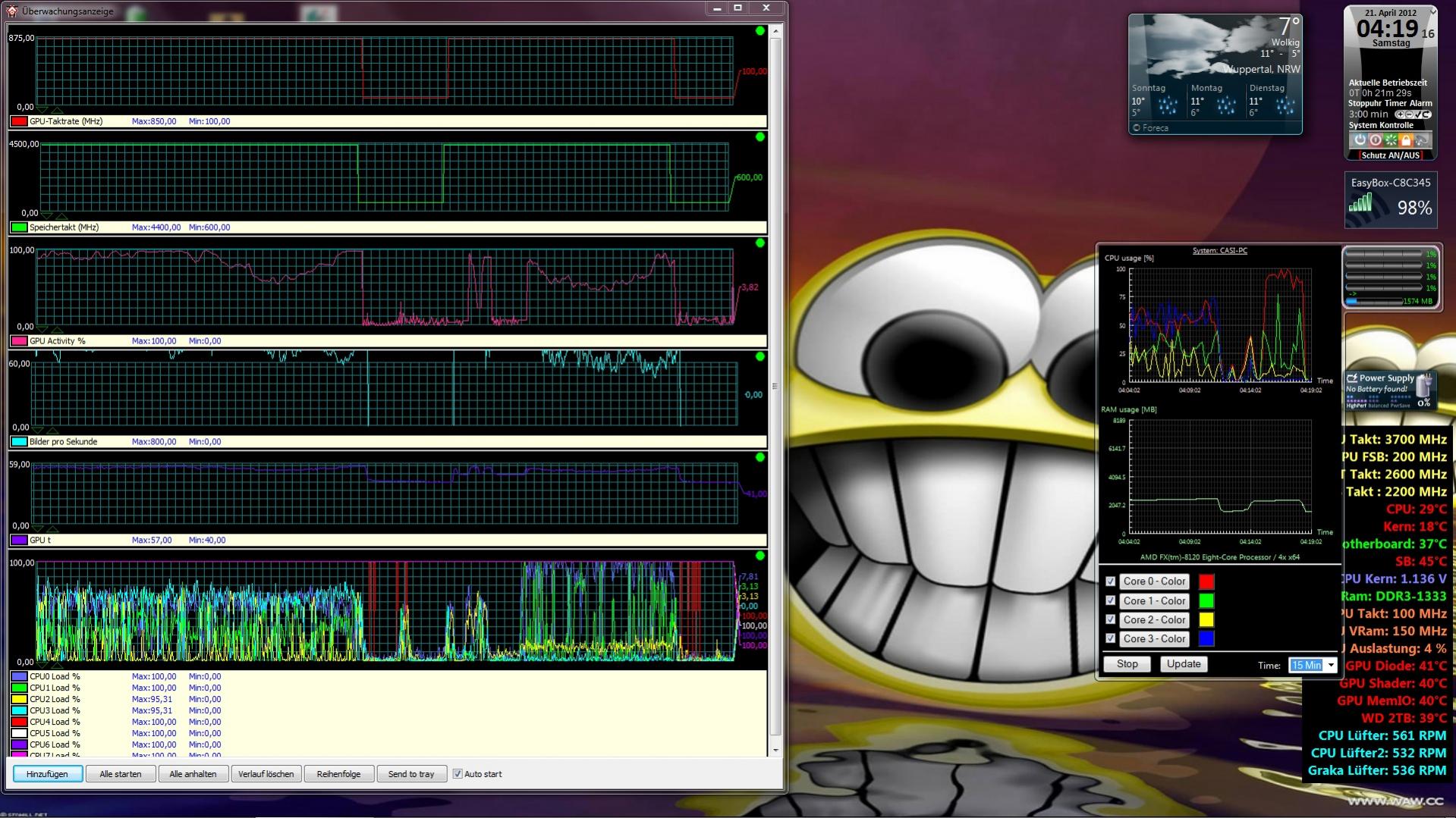

So aufzeichnen und man kann mehr Sagen.

Soweit ich weiss, kann man beim BE aber auch nicht nur den Multi für den CPU-Takt erhöhen.
Man könnt ja auch mal beim NB-Takt und somit beim L3-Cache ansetzen sowie die Bandbreite für'n RAM somit erhöhen.
Das bringt meinen 1055T hier zumindest auf 2640MHZ so richtig zum fliegen :D
(Geht bei mir alles nur über den Referenztakt, daher die "40" mit einer BE hätt ich das ganze wohl auch auf "2600" laufen, oder gar "2800" :evillol: )
Edit:
Ich könnt ja mal ein paa Benchmarks machen, einfach mal so für's Auge was 2000 vs. 2600 bringt ;)
