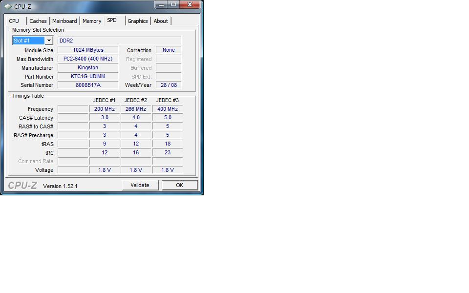

das hatte ich noch nicht probiert weil in de specs steht bei 44412 2,0
Bei mir sehen die Specs aus wie im Anhang, die 2.0V gelten für den 1066er Betrieb, welcher leider nur mit zwei Modulen funzt.
Gruß
Ist die Spec von DDR3! 1,5V
DDR2 hat Spec von 1,8V
