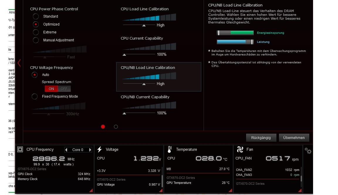

ich denke das das bei den FM2+Boards über den CPU Speichertakt von 2133 mhz und der schnellen 1,8 bis 2,0 Nb bzw. wie du sagst bis 2,4ghz gut kompensiert wird.. deshalb halb machen schon theoretisch auch Rams von 1600 und 1866 keinen Sinn und führen auch zu keinem vernünftigen OC wert bezogen darauf das bei fast allen FM2+ Boards der OC bereich beim Ram tackt erst über 2133mhz bzw ab 2400mhz beginnt und die Spannung über die CPU Load Line sowie der CPU/NB Load Line angepasst werden können bzw. sollten siehe bild

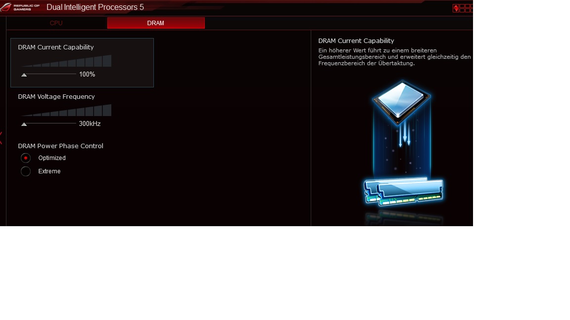

den Ram an sich stellt man ja über die Spannung Frequenze bzw der Dram Schaltfrequenze ein siehe Bild 2
abgesehen davon das dazu noch die Latenzwerte Optimieren kann .. z.B. ein 2400mhz Dimm mit diesen Latenz angaben 10-12-12-31 bei 1,65volt kann dann auf 2133 mhz und einer Latentz von 9-10-10-28 laufen 1866mhz würden z.B auf 8-9-9-26 gestellt werden können bzw die spannung von 1,65 auf 1,50 volt .. wie man halt lustig ist :D .. aber man will ja Übertakten und nicht runter.
