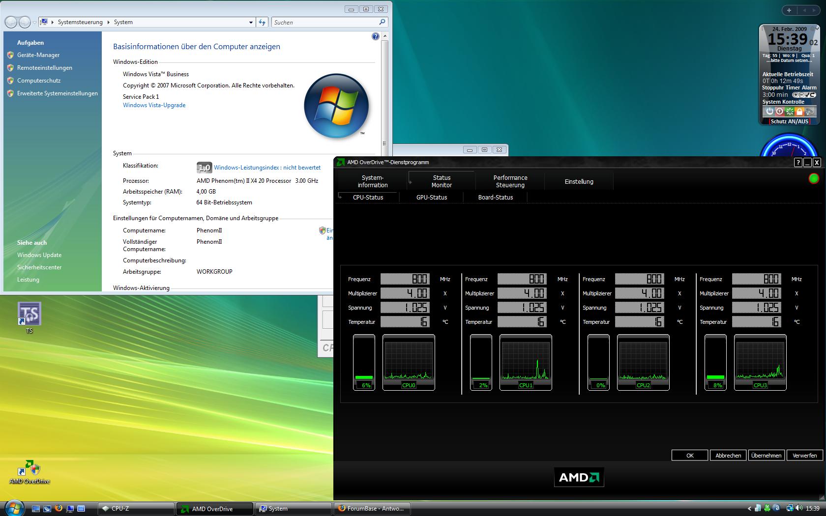

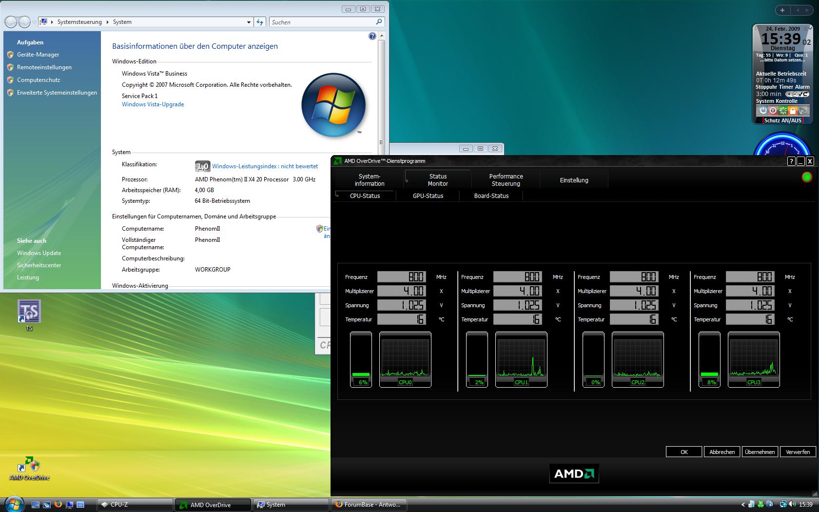

Also bei mir läuft mein X3 720 BE nun auch als X4 20 :) ACC auf Auto gestellt, beim Boot blieb der Bildschirm dann schwarz. Habe 2 Minuten gewartet, off&on, dann normaler Boot...fertig
Spannung is auf 1.325V
