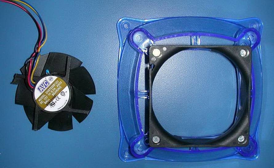

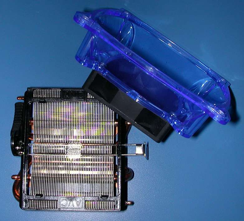

Wenn es nur um die Geräuschkulisse geht, kann man den Standard-AMD-Kühler modifizieren.
An Material benötigt man einen Adapter von 70mm auf 120mm Durchmesser (z.B. Caseking) und einen 120 mm Lüfter mit/ohne PWM-Steuerung. Je nach Lüfter bekommt man die Teile ab 10,00 bis 25,00 Euro.
Dazu habe ich den Lüfter aus dem schwarzen Grundhalter geklippt. Dazu muss man nur die vier kleinen Clips an der Halteplatte des Kühlkörpers nach außen drücken und schon kann man den Lüfter entnehmen.
Den 70mm Lüfter habe ich aus seinem Rahmen gefräst und den Rahmen als Sockel für den Lüfteradapter genutzt.
Die Zylinderkopfschrauben (rechts im Bild) sind "versenkt" um eine plane Montage zu ermöglichen.
Zur besseren Handhabung sollte man den Lüfter nebst Adapter erst nach der Kühlermontage auf den Kühlkörper klippen.
Mit einem 120er Lüfter, im Drehzahlbandbreite von 400 bis 1.600 rpm, war die Kühlleistung geringfügig besser als mit dem 70mm-Standardlüfter
